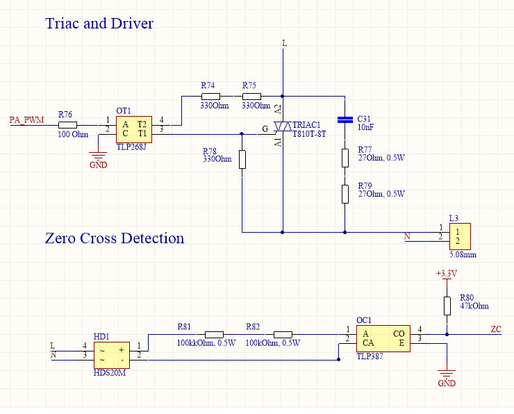

Ich muss für eine resistive Last (50W Heizelement) eine
Phasenschnittsteuerung entwerfen. Nun bewege ich mich eher im embedded
Bereich und nicht in der Leistungselektronik und habe mal versucht eine
Schaltung zu erstellen.
Dabei kommen mir folgende Fragen:
1.) Der Triac T810T-8T ist ein Logic Level Triac, denn man anscheinend
direkt mit dem uC Pin ansteuern kann. Nun möchte ich natürlich eine
galvanische Trennung und den Triac direkt mit dem Optotriac TLP268J
ansteuern wie im Schaltplan. Geht das oder raucht der mir gleich ab?
2.) Nach dem Gleichrichten für das Zero Crossing sind ja etwa 325V
vorhanden, dies führt zu einem Verlust von etwa 0.53W. Gefunden habe ich
z.B folgende Schaltung hier:
Beitrag "Brauche Hilfe beim Bau einer Phasenanschnittsteuerung mit AVR"
Ist da die Verlustleistung so viel geringer, dass sich das lohnt?

von Michael B. (laberkopp)
50W sind gerade mal 300mA Spitzenstrom, das darf man noch per
Phasenanschnitt dimmen, du hast ZeroCross (andere Grund oder Versehen,
oben steht Phasenanschnitt ?), da braucht man keinen 8A TRIAC. Immerhin
stört in deiner Schaltung nicht, daß er in Quadrant IV nicht zündet.
Ich würde einen OptoTRIAC wie IL4108 nehmen, damit entfällt die ganze
Betrachung der 330 Ohm Widerstände.
Beim TLP268 wird es schwer, ihn mit einem VDR vor den Widrigketen des
Stromnetzes zu schützen, bei 230V~ schreibt EN 62368-1 einen 1.25 x
Nennspannung also 300V Varistor vor, und die begrenzen erst ab 775V, da
darf ein 600V Baustein schon ableben, ich würde 800V nehmen (MOC3083
wenn es sein muss).
Dein Darlington-Optokoppler braucht nur 1/10 des Stromes, 3.3V/47k sind
23uA, also reichen 2uA durch die LED und wenn man ab 16V Primärspannung
durchschalten will wären 8MegOhm Vorwiderstand ok. Du merkst daß was
nicht stimmt, der Phototransistor könnte 20uA schon in ausgeschalteten
Zustand durchlassen.
An VCC = 10 V, IC = 10 mA, RL = 100 Ω merkt man daß im Datenblatt etas
nicht stimmt, entweder 100mA oder 1kOhm damit er 40us/80us Schaltzeit
erreicht.
Irgendwo dazwischen wird man LED Strom und Kollektorsstrom einordnen,
und weil es dir um Verlustleistung geht sagen wir 100uA LED-Strom bei
16V, macht 160k Vorwiderstand und 1.5mA Strom und 0.33W Verlust, und
250uA LED Strom sekundär, macht 12k an 3.3V.
Die 0.33W sind so wenig, daß wohl kaum eine aufwändigere Schaltung
lohnt.

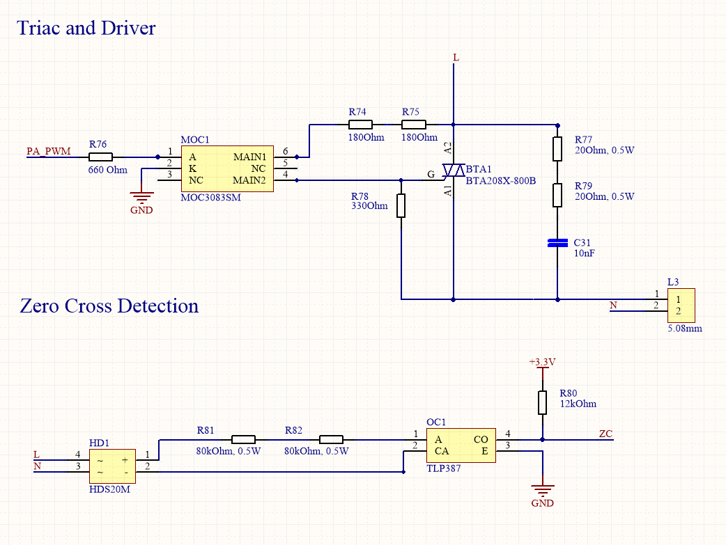

von Bert S. (kautschuck)
Danke euch, ich habe mal die Schaltung noch ein wenig angepasst. Der
Triac ist jetzt einer mit isolierter Halterung, jedoch auch nur 3
Quadrante, sollte aber passen. 8A Strom geht schon in Ordnung, lieber
immer genug Reserve, da mann evtl. noch andere Lasten ausprobiert:
https://www.mouser.ch/datasheet/2/848/BTA208X-800B-1105427.pdf
Dann verwende ich als Opto-Triac den MOC3083M:
https://www.fairchildsemi.com/datasheets/MO/MOC3083M.pdf

Ich kann dir hier nicht ganz folgen. V_F bei der LED ist ja maximal
1.4V, bei 325VDC am Eingang macht das bei 160kOhm um die 2mA Basisstrom
und somit 20mA Kollektorstrom. Daher wird bei 47kOhm der Transistor voll
durchsteuern und den Pull-Up Pin auf LOW ziehen, oder? Oder rechnest du
den Ausschaltzeitpunkt bei 16V?
Ich schlage hier mal einfach den AQH3213A vor. Läuft hier zigtausendfach
mit einem 700W-Lüfter ohne Probleme...
Du solltest Schaltpläne im Raster zeichnen, dann fallen vermutlich auch
die unverhofften und unnnötigen Verbindungspunkte in den Signalen
heraus.
Bei 200mA "normalem" Strombedarf?
Dimensionierst du alle deine Schaltungen um den Faktor 40 zu groß?

Aber auch beim SSR muss man ja ZC Detection implementieren um die
Netzspannung mit dem Eingang zu synchronisieren.

von MaWin (Gast)
Bert S. schrieb:
> der Probephase kann da aber auch mal eine 500W Last dran hängen
Ich liebe Salami. Aber hier ist die einfacb blöd
Wann soll dein Eingang low sein ? Irgendwann während der hohen Phase der
Wechselspannung oder sobalt die Spannung den Nulldurchgang verlässt ?
(Ein MOC3043/63/83 zündet nicht mehr ab 16V).
Und 47k bei 20uA (maximaler Strom durch Optokopplertransistor bei
ausgeschalteter OptokopplerLED) macht schon 1V. Immerhin nicht 5V. Aber
unnötig hochohmig.
Natürlich schon während dem Nulldurchgang :). Ok, dann nimmt man diese
16V Schwelle als Referenz für die LED des Optokopplers.
spess53 schrieb:
> Es gibt SSRs mit eingebauter Zerocrossdetection.
Aber die haben ja meist keinen isolierten Ausgang um das mit dem uC zu
detektieren.
Ich denke ich bleibe bei einer Phasenanschnittsteuerung mit Triac.

von MaWin (Gast)
Mit deinem TLP268 oder dem spannungsfesteren MOC3083 kann man aber keine
Phasenanschnittsteuerung bauen, die haben zero cross und eignen sich nur
für Wellenpaketsteuerung wie es für Heizungen ab 300W auch
vorgeschrieben wäre.
Darauf wurde schon hingewiesen, aber du bist offenbar merkbefreit.
