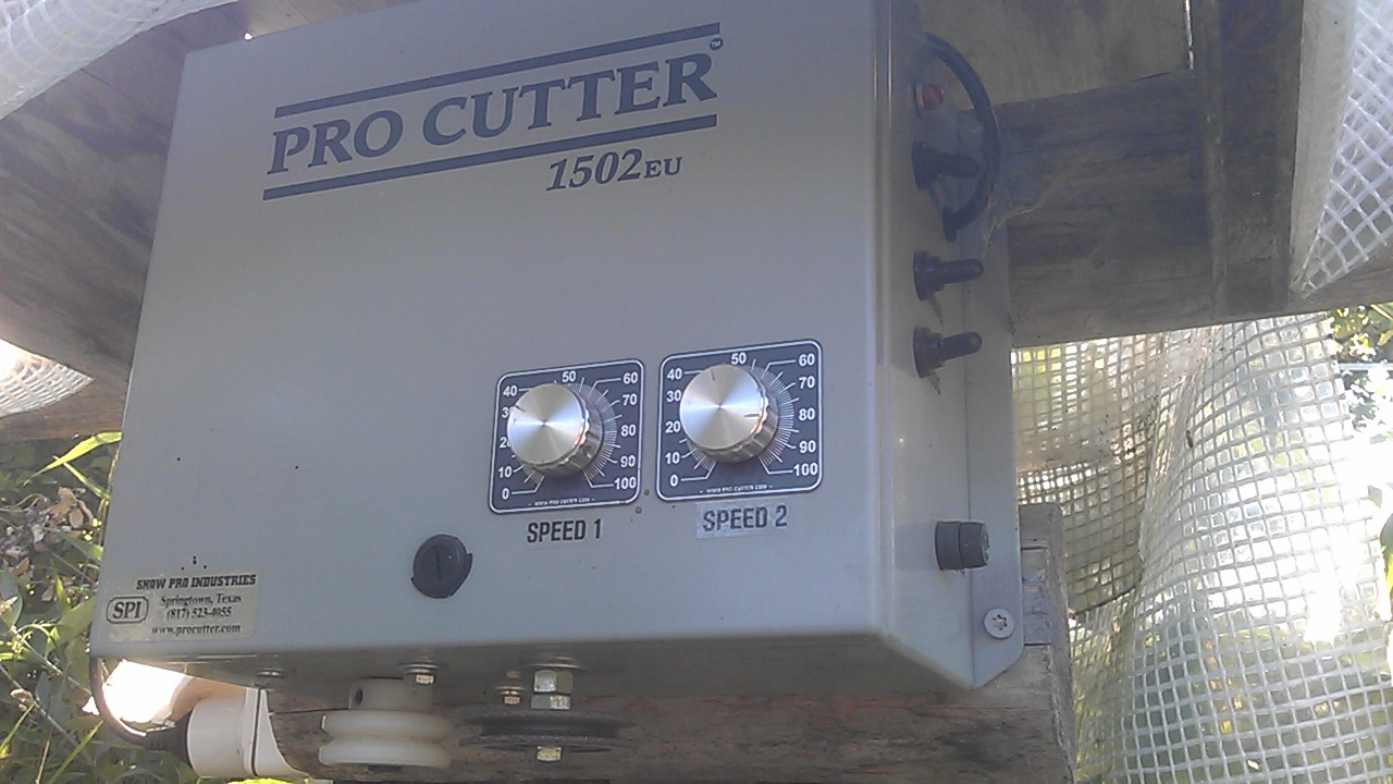

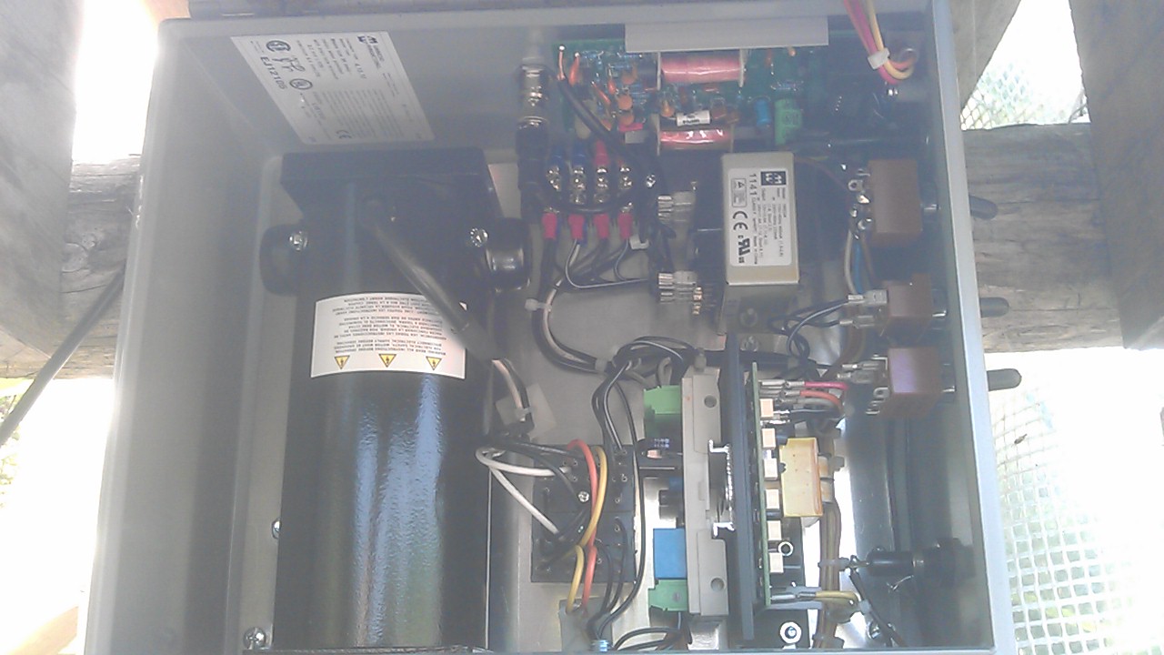

von Ragnhild S. (shaiga)
Walter, das stimmt wohl. Aber ob auf Dauer dieser Motor das mitmacht?
Kann ich, oder besser könnte ich dort einfach den Motor austauschen
durch einen Leistungstarken ohne das die Antriebsscheibe durch die ewige
Belastung quasi durchtrennt wird? Halten die elektronischen Bauteile
diese Belastung aus?
Die Kuh wiegt 300 gr. und es muss eine Lauflänge von 30 Metern sein.
Mehr Daten habe ich leider nicht. Ich hatte gehofft irgendwo ein
Innenleben fotografieren zu können, aber viele treiben ihre "Kuh" mit
einer Bohrmaschine  oder mit dem Fahrrad an. Da gibt es nicht viel zu
fotografieren.
Ihr seid hier wirklich klasse. Danke für eure Antworten und Danke dass
ihr euch trotzdem die Zeit genommen habt.
Sollte ich doch noch meinen Wunsch erfüllen können werde ich es euch
wissen lassen. Und Joachim, du hast recht, ich bin überfordert und zwar
total. Ich sehe den Kasten vor mir: 2 Geschwindigkeitsregler, On/Off
Schalter, Riemenscheibe, Seil, Kuh....aber keinen Plan vom Innenleben :(
Gott sei Dank kann ich sehr gut über mich selbst lachen...und ich will
dieses Rätsel unbedingt lösen!!! ich will will will!!!!
Euch allen einen schönen Sonntag Abend und tausend Dank.
Sollte euch noch etwas einfallen....ich werde es lesen.
LG Ragnhild

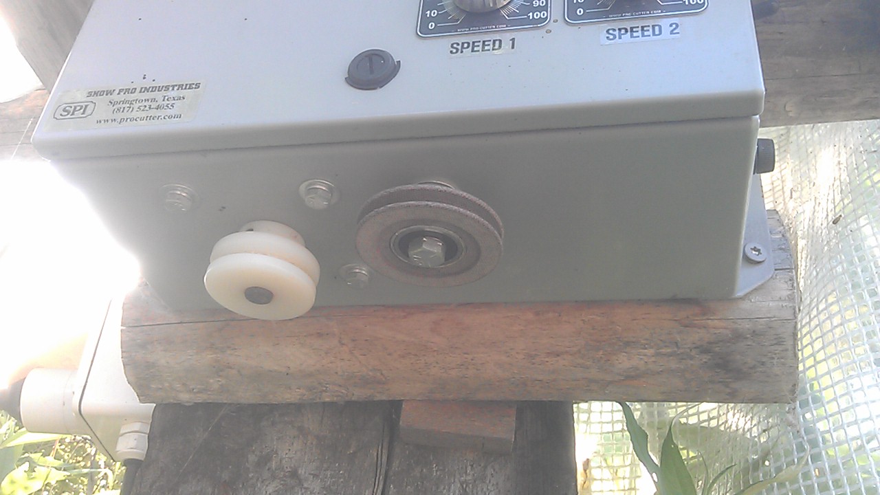

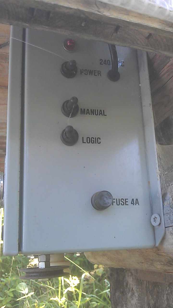

Ich habe jetzt eine Häring EL3, das ist eine Scheibentransportmaschine
für Schützen. Das sehr dünne Seil läuft über ca. 30 Meter von der
Maschine ausgehend zu der Umlenkrolle die extra an einer Feder hängt.
Läuft über 220V also normaler Hausstrom. Es gibt niemanden in meinem
Umfeld außer meinem Elktriker. Ich habe mal einen Radio Und
Fernsehtechniker angesprochen, weil man mir sagte dass diese Techniker
die richtigen Ansprechpartner wären...der fand das auch mega
interessant, aber leider hat er keine Zeit...sei soooo von Arbeit
überhäuft.
Nun war meine Idee diese Technik einfach abzukupfern aus der EL3...aber
mein Elektriker sagt dass diese Geschichte nicht von langer Dauer ist
weil die nur für 10 Meter ausgelegt ist und nicht für 60 Meter (Hin und
Rückweg).

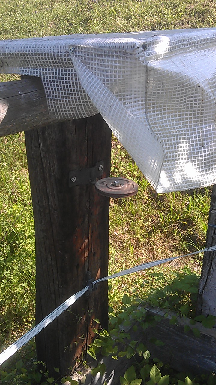

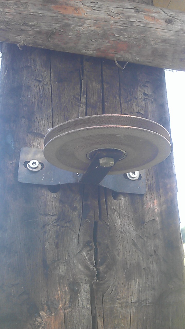

Hier eine DIY Anlage in der Zentralschweiz:
http://www.palominoranch.ch/blogs-mainmenu-118/21-pferdeinfos/154-cutting-trainer
Ich kenne den Besitzer und Erbauter dieser Anlage, ich werde bei
Gelegenheit (paar Tage) den Aktuellen Stand knipsen.
Weder die 10J alten Fotos auf o.g. Webseite noch meine Fotos werden das
nachbautauglich dokumentieren, passt ja nicht ganz ins Forum hier.
In USA & AUS kann man solches als Produkt kaufen (google hilft: "cutting
trainer").
Die FB ist rel.simpel: am Zeigefinger eine Art Fingerring mit 2 Tasten,
Re + Li. Ich denke das beschleunigt die "Kuh" über eine Zeitrampe bis
zur Nenngeschwindigkeit. Für kompliziertere Bedienung hat der Reiter
weder Hände, Zeit noch Hirn frei.
Sonst muss ein Assistent her der die "Kuh" bedient.
Ich glaube bei diesem Training geht es darum den "Jagtimpuls" des
Pferdes zu schärfen, damit das Pferd möglichst autonom wird und nicht
erst auf den Steuerbefehl des Cowboys wartet. Das kann bei den nur
Faustgrossen Gehirne d. Pferde schon mal bis zu 3s dauern... :-)

> Vielleicht könnte man auch einen automatischen Rasenmäher nehmen und
> eine Kuh drauf montieren.
Auch das wird gemacht: eine Kuhatrappe (Dimensionen eher Kalb/Galtlig)
auf einem Fahrgestell mit Golfcart-Antrieb, gesteuert per 08-15
Modellbau-RC Anlage.
Werde Fotos bringen.
Ja, auch in anderen Hobbybranchen als SW/HW gibt es Freaks... :-D

Hier die versprochenen Bilder: es ist doch ein kommerzielles Produkt
"ProCutter 1502eu".
Das weisse Rad ist der Seilantrieb, das braune eine frei laufende
Seilrolle. Das Seil geht senkrecht zur Frontplatte mit den 2
Potistellknöpfe weg (also  durch die Digicam nach hinten).
Das Typenschild des Motors ist leider nicht ersichtlich :-(
Man erkennt die 2 PCBs: oben der FB-Empfänger, unten das
Motormanagement.
Der kleine Trafo versorgt nur die Steuerelektronik, sicher nicht auch
den Motor.
Stromversorgung ist 230V~ 1 Phase.
von Pferdinand der Ponyknecht (Gast)
Das ist die passive Gegenseite: eine simple Umlenkrolle, etwa so gross
wie ein Hufeisen eines Palominos (neue Einheit für die Techniker hier
Steuergerät mit Direktantriebsmotor (das Ding ist flüsterleise, kann
kein Getriebe sein!) im Feldgehäuse und auch die Umlenkrolle auf der
Gegenseite sind direkt an die Pfosten des Trainingfeldes geschraubt.
Also an alte, hölzerne Eisenbahnschwellen welche senkrecht aus dem Boden
ragen; ohne weitere Abstützung jedwelcher Art.
Wetterschutz: beide Pfosten haben oben ein Brett (Schaltafel, 3-Schicht)
etwa .5x.5m^2 und eine "Sturmhaube" aus doppelter, netzverstärkter
Baufolie.
> Pferdinand, hast du die Möglichkeit da irgendwo ein Typenschild zu
> entdecken?
Darf ich dein(e) Pferde sezieren um zu schauen was Du ihnen fütterst?
Diese Anlage gehört mir nicht und ich möchte den Besitzer als Freund
währen. Egal wie es mich am Schraubendreher juckt...
> Es muss doch auch eine Bedienungsanleitung
Beim Hersteller?
* http://pro-cutter.com/wp-content/uploads/2017/01/PC-1502.pdf
* http://pro-cutter.com/instruction-manuals/
> oder einen
> Schaltplan geben, also wo die einzelnen Bauteile betitelt werden!?
Da musst Du beim Hersteller anheuern, in der Montagehalle. Ich weiß: bei
den Tieren ist Mensch dabei wenn sie "in der Mache" sind und bestimmt
ordentlich mit - aber eben auch nur Züchter/Besitzer/Vet und kein
Publikum.

Die Freilaufende Seilrolle am "entfernten" Ende sieht in Echt sehr
einfach aus. Da ist ein Metallwinkel (Stahl muss es sein, kein
Leichtmetall) mit einer Schraube, darauf ein Kugellager und eine Rolle
(Durchm 5" ~13cm) aus Hartpapier.
Kugellager gibt es billig aus Rollschuhen (Inline Skates, Skateboards,
Material f.die Seilrolle ist unkritisch, das kann auch aus Holz
gedrechselt sein.
Fertige Seilrollen mit Kugelllager drin gibt's in jedem
Baumarkt/Eisenwarenladen. Je nach (Bauern-)Hof liegt sowas rum.
Unter 10cm Durchmesser wuerde ich nicht gehen, groesser ist besser aber
max. kleines Kinderfahrradradradrad (Deutsch? bäääh... ;-)

Am Antriebsende wuerde ich erstmal auch eine 2te freilaufende Seilrolle
genau wie am entfernten Ende montieren.
Am Foto des Originalgeraetes sieht man dass die Antriebsrolle auch eine
3tte Rolle ist.

Ragnhild hat über Nacht die "Wäschehänge" (2 kugelgelagerte freilaufende
Seilrollen an den Umzäunungspfosten, frei nach o.g. "1. Mechanik") am
Ûbungsgelände montiert...

Schauen wir nochmals das kommerzielle Gerät ProCutter 1502 an, Foto
https://www.mikrocontroller.net/attachment/369605/IMAG0749.jpg
Der "Orig.Motor" hat ungef. die Aussenmasse einer Weinflasche, die
abstehenden Knubbels re&li deuten auf Bürstenschächte, was ich aber
nicht abschliessend verifizieren kann.
Mich verwirrt noch dass dieser Motor 4 Anschlusslitzen hat (2x Sz, 2x
Ws): das könnte aber eine Feldwicklung anstelle von Dauermagnete sein
und dies wiederum eine Vereinfachung fuer die Drehrichtungsänderung.
Dafür spricht dass alle 4 Anschlusslitzen zu den Klötzchen gehen, was
LeistungsSCHALTelemente sein könnten (SSR? Nix Lineares weil keine
augenfällige Kühlvorrichtung)
Oder aber eine Tachowicklung zur erfassung der Drehzahl zwecks perfekter
Regelung - eher nicht wegen der Verschaltung mit den Klötzchen:
Tachogeneratoranschlüsse wuerde wohl eher direkt auf die Regelplatine
gehen, m.b.M.n.
Was aber definitv zu erkennen ist: ich sehe da keine Anpassung der
Netzspannung fuer 100..500W um den Motor mit DC egal welcher
Spannungslage zu füttern (egal ob 90V oder Scheitelwert von 230V~ =
325V).
Der zu sehende Trafo ist von der Grösse her nur für die Stromversorgung
der Steuerplatine & Fensteuer-RX-platine. Um den Motor zu versorgen ist
er mir deutlich zu klein. Der Trafo ist im Leistungsbereich um 30W.
Mein Schluss daraus ist: der Orig.Motor muss wohl eine fuer Netzspannung
taugliche Wicklung haben. Es koennte sich hierbei ebenso um ein sog.
Allstrommotor handeln, also einer mit Bürsten aber eben mit Feldwicklung
statt Dauermagnete.

> Hast du die Bilder von Pferdinand gesehen? So einen Kasten möchte ich
> bauen und deshalb auch nur einen Motor der aussieht wie eine Weinflasche
> nur ohne Hals!
Du zäumst also das Pferd von hinten auf, weil ein offenbar
amerikanischer Hersteller, der technisch ganz andere Voraussetzungen
hat, einen für seine Voraussetzungen guten Motor verwendet, statt ZUERST
einen geeigneten Motor zu suchen und den Rest darum herum zu bauen.

Fragender schrieb:
> weil ein offenbar
Dieser Hersteller hat 2+ Jahrzehnte Erfahrung und bestimmt seine
Hausaufgaben gemacht, schliesslich steht die von mir geknipste Anlage
schon einige Jahre über alle Jahreszeiten auf ~700müM im voralpinen Raum
(das Seil wird jedoch nur bei verwendung eingehaengt) und wird in den
schönen Jahreszeiten ungefähr wöchentlich genutzt.
Dieser Hesteller hat also Motor und Steuerung fein aufeinander abstimmen
koennen! Über wieviel verkaufte Anlagen u. Produktgenerationen?
R. will sich hier ein (1!) Einzelexemplar an Anlage bauen.
Dies wird nun mal mehr ausschauen wie ein Prototyp, eine Versuchsanlage,
ein Labormuster als wie was käufliches.
