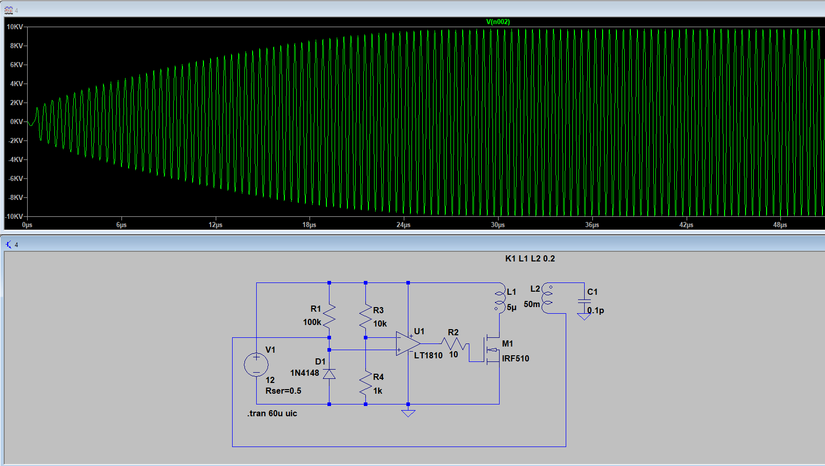

Ich muss ein Gas ionisieren und brauche dazu 10kV AC, f>100kHz. Es gibt
ja viele Möglichkeiten Hochspannung zu erzeugen, wobei eine sehr
einfache der Slayer Exciter ist. Mit einem Mosfet und passendem Treiber
kommt man da schnell auf die 10kV, wobei ich das Problem beim Anschluss
der Elektroden sehe. Ich habe mal in LTSpice eine Simulation gemacht
(der OPAMP wird in der Realität natürlich durch einen passenden Treiber
ersetzt, wobei auch der Mosfet nicht ideal für diese Anwendung ist mit
dem hohen Rds_on).
Wenn ich nun die Ausgangskapazität um etwa 10pF erhöhe, dann sinkt die
Ausgangsspannung signifikant. Daher denke ich, dass man mit dieser
Schaltung keine 2 Elektroden anhängen kann, ohne die Schaltung so stark
zu beeinflussen.
Was denkt ihr wäre eine andere gute Möglichkeit um von 9-12V auf >10kV
zu kommen? Eine Zündspule eignet sich ja eigentlich auch, und mit der
passenden Ansteuerung kommt man da ja auch auf die 10kV.
#5472663
Bert S. schrieb:
> Wenn ich nun die Ausgangskapazität um etwa 10pF erhöhe ...
In der Simulation sind 0,1pF eingebbar. Wenn man aber bedenkt, dass z.B.
ein cm eines Koaxkabels bereits 1pF Kapazität hat, dürfte das sehr
wirklichkeitsfern sein.
(übrigens: Schon die Eigenkapazität der 60mH dürfte viele -zig pF sein.)
Dass bei Erhöhung von C die Amplitude stark sinkt, liegt wohl daran,dass
in der Aufladephase eine durch den Schalttransistor bestimmte induktive
Energie aufgenommen wird. In der Sperrphase des Mosfets wird diese dann
auf das Last-C übergeben. Und auf den C kommt halt nur soviel Energie
per 1/2 CU² wie die Spule vorher aufgenommen hat.
Wenn man grob annimmt, dass in der on-Phase des FET die Induktivität
eine konstante Energie aufnimmt, wird bei Erhöhung von 0,1pF auf 10,1 pF
die Ausgangs-Spitzenspannung wegen des Faktors 1/2 CU² etwa auf ein
Zehntel zurückgehen.
#5472899
@ Bert S. (kautschuck)
Wirklich? Wer sagt das? Man kann diese Spannung erzeugen, aber das ist
nicht so ganz trivial. Bei DER Frequenz und Spannung zählt jedes pF
parasitäre Kapazität.
> Es gibt
Ich würde, wie so oft, den Royer Converter empfehlen.
Aber so oder so, der Knackpunkt ist der kapazitätsarme und HF UND HV
feste Trafo.
>dem hohen Rds_on).
>zu beeinflussen.
Papier und LTSpice sind geduldig. In der Realität sieht das alles GANZ
anders aus.
Warum glaubst du, 10kV/100kHz zu brauchen? Selbst bei nur 10pF
Lastkapazität sind das schlappe 625VA Blindleistung! Das ist nix für
"mal eben schnell aufbauen". Und 10pF hat allein schon ein GUTER Trafo
an Eigenkapazität . . .
OP #5472928
Ja, der Royer Converter scheint sinnvoll hier, kannte den bisher nur im
Zusammenhang mit Induktiver Heizung.
Oder wie wäre eigentlich ein Flyback-Trafo und dann mit einem uC die
100kHz erzeugen und mit entsprechendem MOSFET Treiber pulsen?
Nun ja, ich denke vielleicht ist es mal zum ausprobieren sinnvoll mit
einer weniger hohen Frequenz rein zu gehen, 625VA scheint doch sehr viel
zu sein. Daher wäre wohl die uC Lösung nicht schlecht, um die Frequenz
entsprechend variable zu halten.
#5472983
Ein uC löst deine Probleme sicher nicht. Und 10kV DC mit 100kHz zu
schalten ist alles andere als einfach. Nein, ein Trafo, ggf. zwei in
Kaskade sind da schon deutlich "einfacher".
Wenn du meinst.
