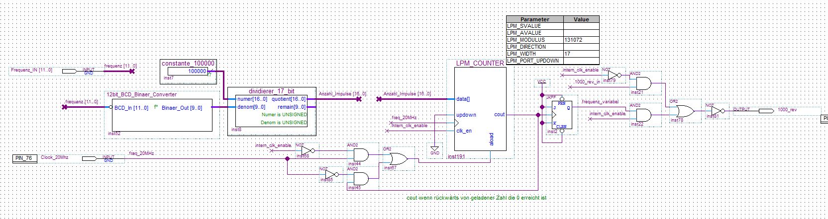

Kannst du mal nen Screenshot von deinem Schaltplan posten?
Ganz abgesehen davon klingt das so, als würdest du mit abgeleiteten
Takten arbeiten. Und da ist weiterer Ärger vorprogrammiert.

OP #5475568
Klar Holdzeiten, Gatterlaufzeiten kennt man.
Also der Systemtakt sind die 20Mhz. Ich löse das Problem so, dass ich
mit der positiven Flanke zähle und mit der negativen flanke das FF
Toggele, bzw den Zähler neu vorlade. Somit habe ich immer 1/2 Taktzeit
von 20Mhz zeit, bis sich alle FlipFlops eingeschwungen haben.
Die Schaltung läuft auch soweit bis halt auf diese Rundungsfehler. Je
größer der eingestellt Wert ist je mehr machen sich die Rundungsfehler
bemerkbar.

OP #5475587
Anbei mal der Schaltplan.
Das Signal intern_clk_enable einfach nicht beachten. Damit wird nur der
Zähler vorgeladen befor das ganze gestartet wird.
Genauso die Ausgangsbeschaltung. Damit kann ich den erzeugten Takt oder
ein anderen Takt nach außen leiten.
OP #5475677
Ja so ist es, je größer der eingestellte Wert ist, je mehr machen sich
die Rundungsfehler bemerkbar.
Ich habe dazu noch keine Lösung gefunden außer statt 20Mhz auf 200Mhz
zugehen.

OP #5475730
Ja wenn ich 100MHz Oszillator nehme dann sind es effektiv nur 50Mhz zum
Auflösen, da ich Puls- und Pausenzeit mit den Takt erzeuge.
Somit bin ich etwas bezüglich Auflösung drunter aber evtl. noch
vertretbar.
200Mhz Oszillator fällt raus da der MaxV 5M570ZT100C5N laut Datenblatt
bei 152MHz schluss ist.
OP #5492453
