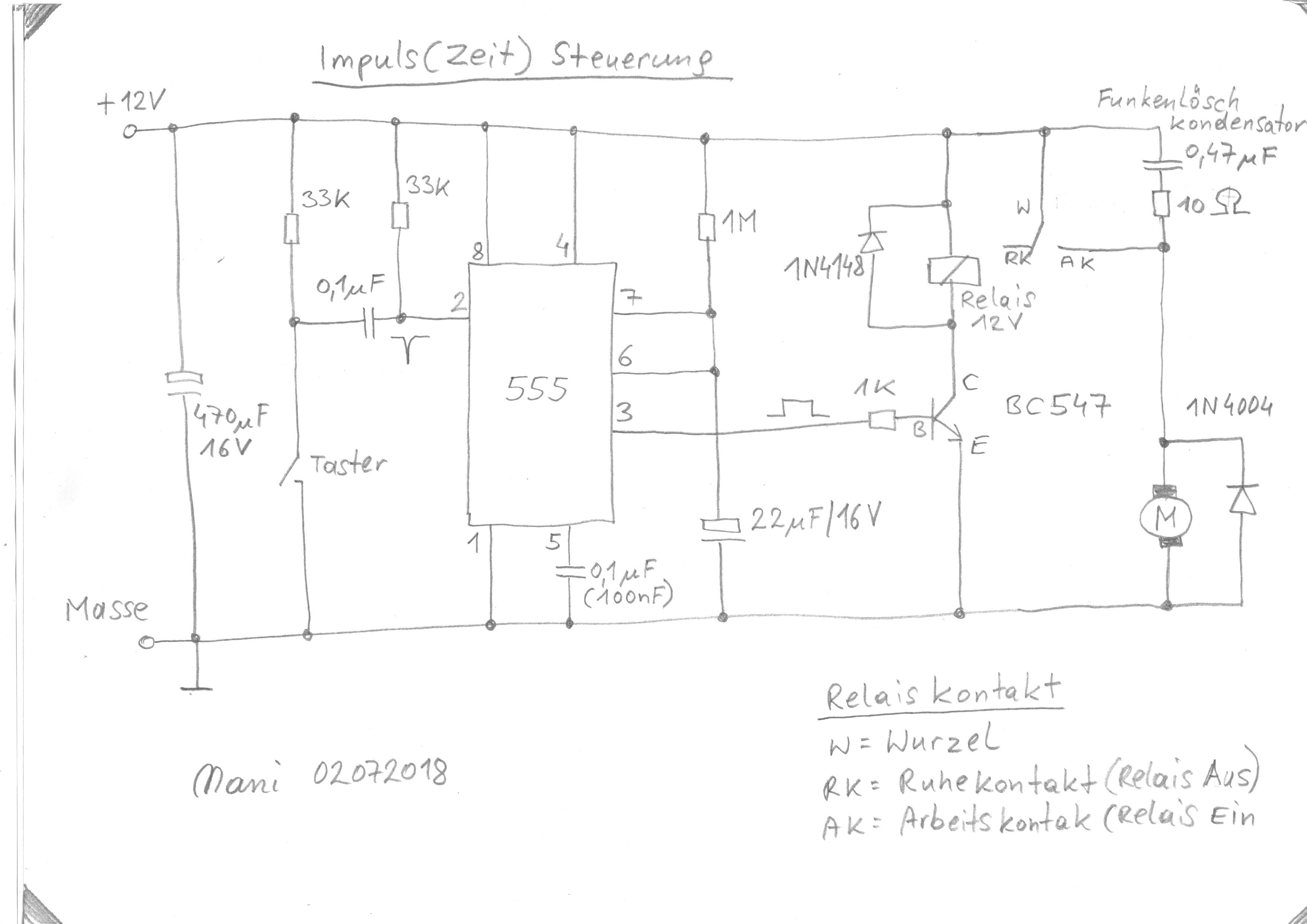

von Mani W. (e-doc)
Lieber Hansi!
Auch ich und viele andere haben vor -zig Jahren mit Elektronik
begonnen - ohne Internet, dieses Wort gab es damals (TM) noch gar
nicht...
Ich habe Dir mal einen Schaltplan gezeichnet, Punkte bedeuten, dass
da eine Verbindung ist, während durchgehende Striche ohne
Punkte keine Verbindung darstellen, also sind diese Kreuzungen im
Schaltplan bis zu dem entsprechenden Bauteil weiter zu führen,
in dem Fall der Ausgang des 555 zu dem 1K Widerstand zur Basis des
BC 547 (Du kannst auch andere sogenannte NPN Kleinsignaltransistoren
verwenden)...
Collector und Emitter sind wichtig, richtig angeschlossen zu sein,
die Dioden haben am Bauteil einen Ring (wie der Strich in der
Schaltung am Diodenzeichen), die Elektrolytkondensatoren (470 µF
und 22 µF sind gepolt, also Plus und Minusanschluss beachten)...
Die Zeit durch den 1M Widerstand und dem 22 µF Elko hat in der
Praxis ca. 25 Sekunden ergeben, willst Du andere Zeiten, dann
machst Du den Widerstand kleiner (nicht weniger als 10K) oder
änderst den 22 µF Elko auf kleiner oder höher, wobei die Spannung,
die er aushalten muss nicht kleiner als 16 Volt sein darf...
Ich hoffe, Dir damit geholfen zu haben...
Alles Gute!
Mani

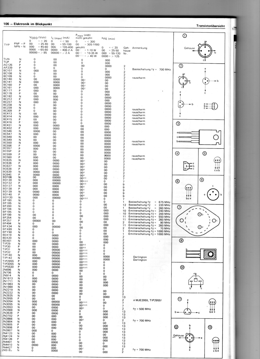

von Mani W. (e-doc)
Hier noch eine Übersicht der Transistoren...

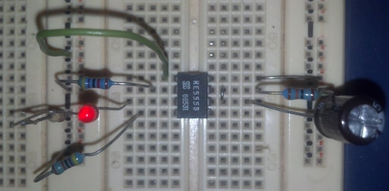

von Hans S. (hansi1)
Moin, moin,
oh, da hab ich ja eine Lavine ausgelöst.
Hab mal ein Video gemacht.
https://www.youtube.com/watch?v=UrXN7FjXjPg&feature=youtu.be
Also Halluzinationen sind es nicht.
Ich habe mich vor ca. 5 Jahren an diese Schaltung gehalten:
http://www.dieelektronikerseite.de/Elements/NE555%20-%20Der%20Herr%20der%20Zeiten.htm
Seit dem hab ich mich nie wieder damit beschäftigt.
Schaltplan:
Der NE555 wird zur monostabilen Kippstufe
Die 10 nF Bipolarer Kondensator habe ich weggelassen, stimmt. Sollte
aber sein und anderes bestimmt auch. Hat aber nichts mit der Spule zu
tun, welche angetrieben werden soll.
Diese Schaltung beleuchtet - ohne mich jetzt selbst beseigen zu wollen -
seit 5 Jahren zuverlässig meinen finsteren Kleiderschrank mit 2 9V
Batterien. Wenn ich vergesse die Tür zuzumachen gehen wenigstens die
LED's nach 20 sec. aus. Nichts abgebrannt bis jetzt.   ;o)
Mani W: Danke für den Schaltplan. Wenig Zeit im Moment weil Arbeit,
Arbeit, Arbeit... aber ich melde mich zurück.
Gruß Hansi

Mani: Deine Schaltung funktioniert und auch der Motor schaltet sich ab.
Danke für das, womit ich konkret was anfangen konnte.
Da aber über PIN 2 geschaltet ( eigentlich getastet - sonst bleibt ja
der NE555 durchgestartet) wird, muss der NE555 immer unter Spannung
stehen. Das 12V Netzteil steckt in einer Zeitschaltuhr. Unter 15 min
sind mit dieser Analogschaltuhr nicht möglich. Ich möchte den Motor aber
eben nur alle paar Stunden für paar Sekunden anschmeißen.
Deshalb funktioniert das so leider nicht.
Gruß Hansi
