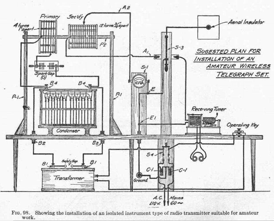

Weiterhin fand ich Baupläne für Stationen und Empfänger, wie damals
üblich, nachbausicher mit Verdrahtungsplänen, Beschreibungen, und...
Bauvorschläge für die Einzelteile.

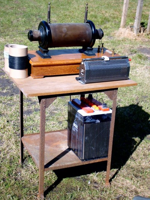

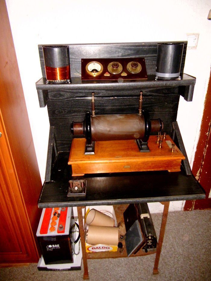

Im Anhang einige Bilder. Das Bild vom Aufbau April sind Fundsachen des
alten Funkensenders, Juli der aktuelle Stand, Grundaufbau aus Holz mit
plazierten Teilen. Ein Gerät dieser Bauform und Schaltung steht im
Museum Norddeich- Radio.
Hier ist die Projektseite dazu:
http://edi.bplaced.net/?Projekte___Projekt_historischer_Funkensender%2C_um_1905___Teile_und_Zusammenstellung_des_Projektgeraetes

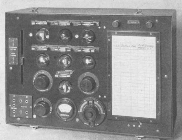

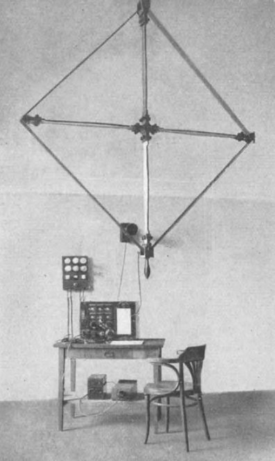

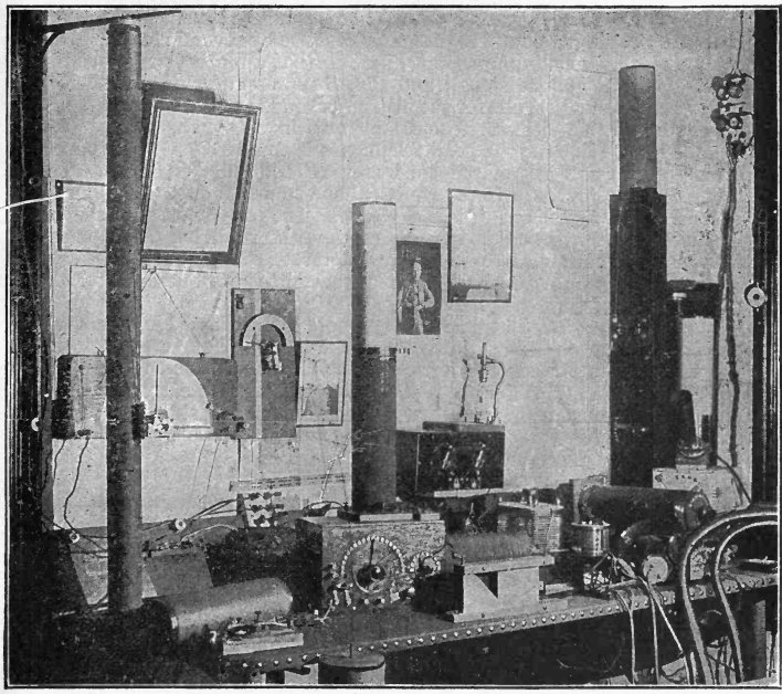

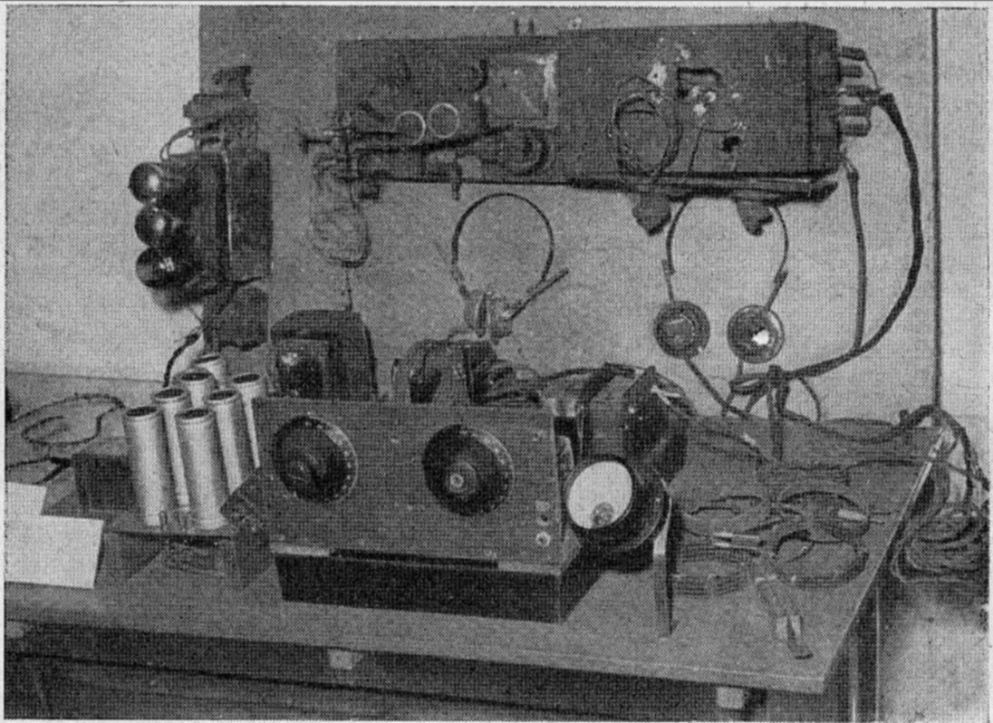

Zwei Bilder sind Fotos historischer Amateurstationen, eine mit "Funken-
Funk", eine mit Röhrentechnik.
Die Empfänger: Ersterer eine Konstruktion, die der Funkpionier Eugen
Nesper mitentwickelte, das andere Gerät ein optisch sehr schöner
amerikanischer Empfänger, der ab 1920 gebaut wurde.

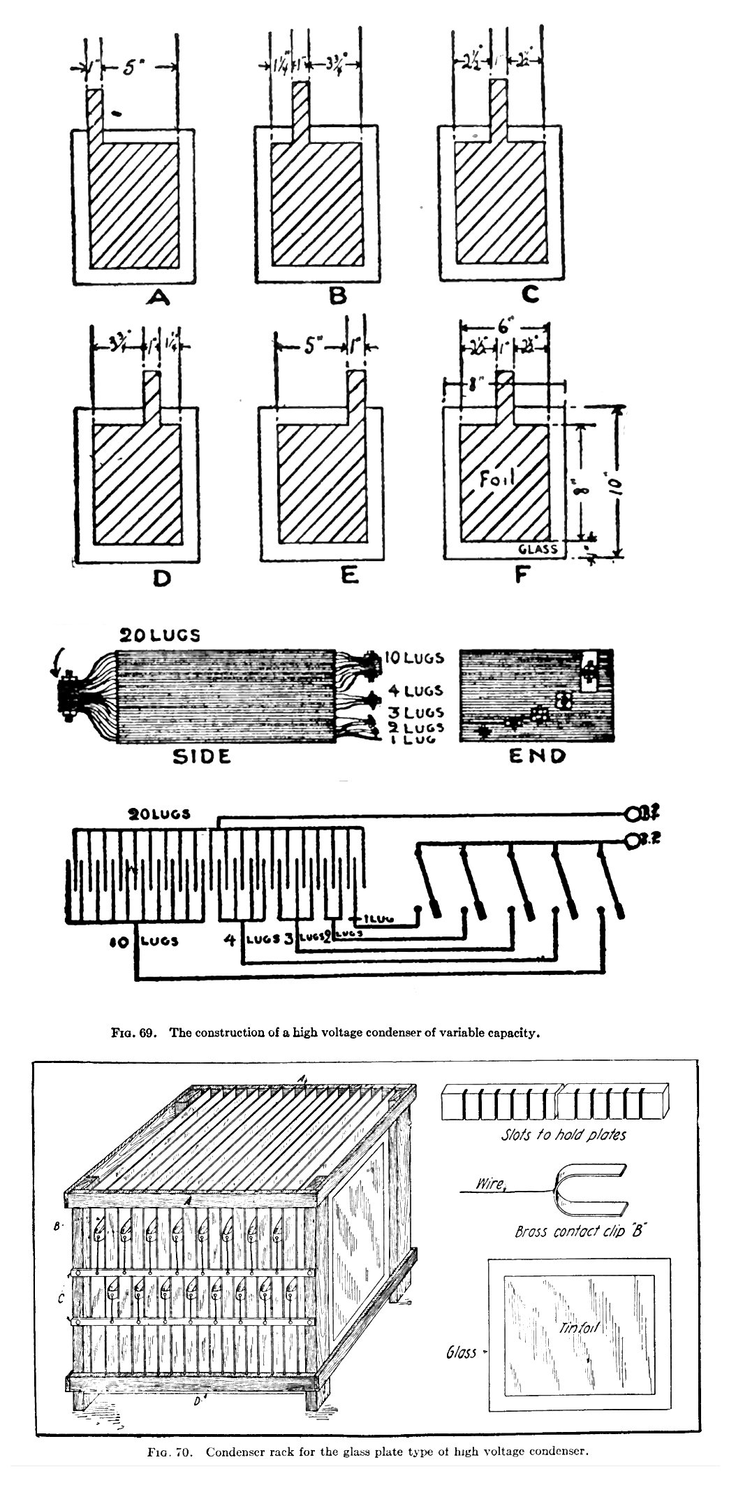

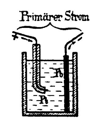

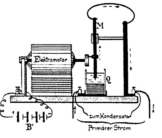

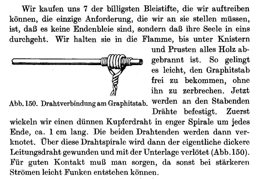

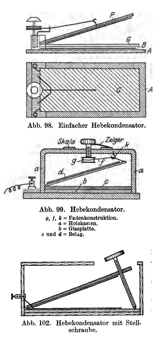

Hier einige Baupläne von Bauteilen, die man damals selbst herstellte.
Einige Bauteile sind bei guter Ausführung elektrisch hochwertige Teile,
Kondensatoren mit Isolation aus Glas oder Glimmer sind sehr verlustarm,
und hochspannungsfest.

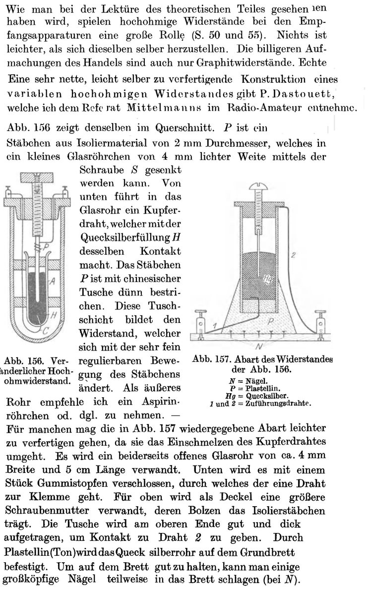

Die Graphit- Massewiderstände dürften dagegen Rauschgeneratoren sein,
für die damalige Anwendung spielte das keine Rolle.
Und- einige Bauteile wurden, wie beschrieben, mit Hilfe von Quecksilber
benutzt.
Ich kenne selbst noch Mehrphasen- Quecksilber- Schalter, mit großen
Glasröhrchen und Quechsilber- Füllung, die wurden in den 50er JAhren
nioch benutzt, ich gab vor vielen Jahren einen -wegen meiner damals
kleinen Kinder-an ein Museum. Aber ein veränderlicher Kondensator, der
Quecksilber als Platte veränderlicher Größe nutzt- da muß man mal drauf
kommen.

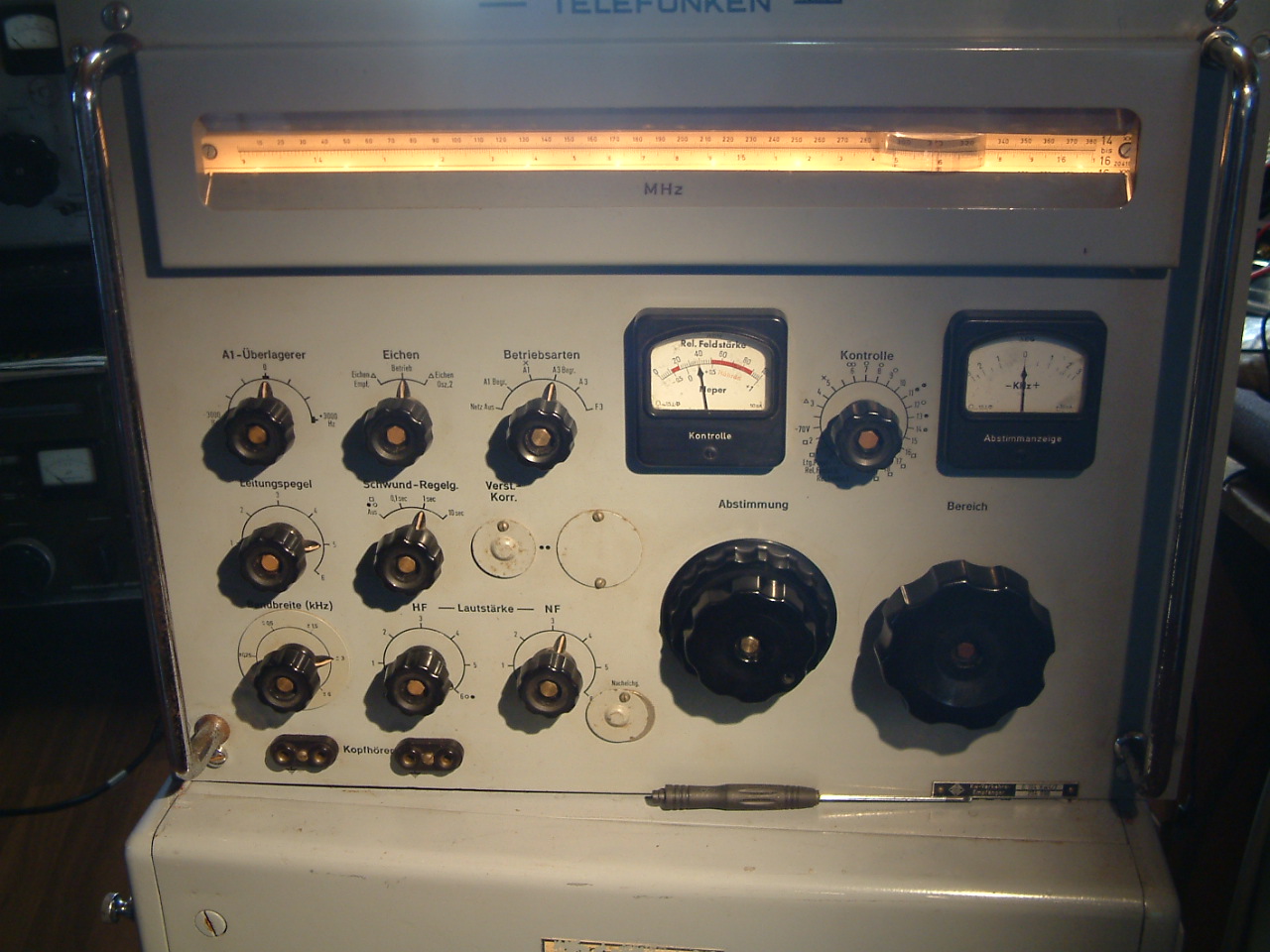

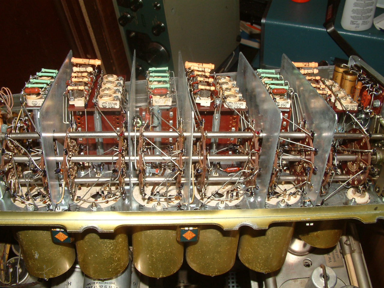

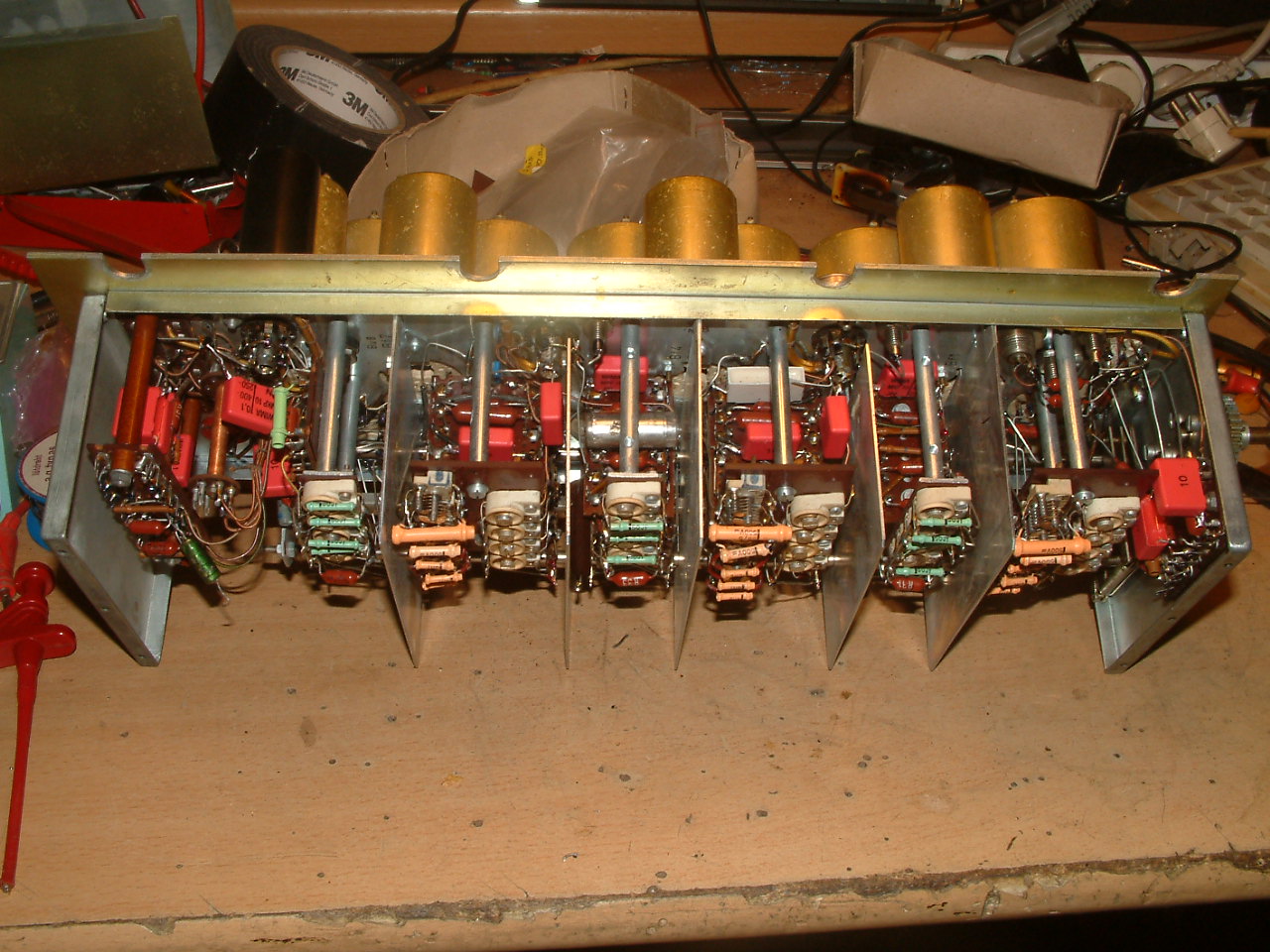

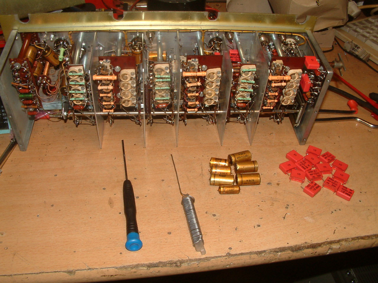

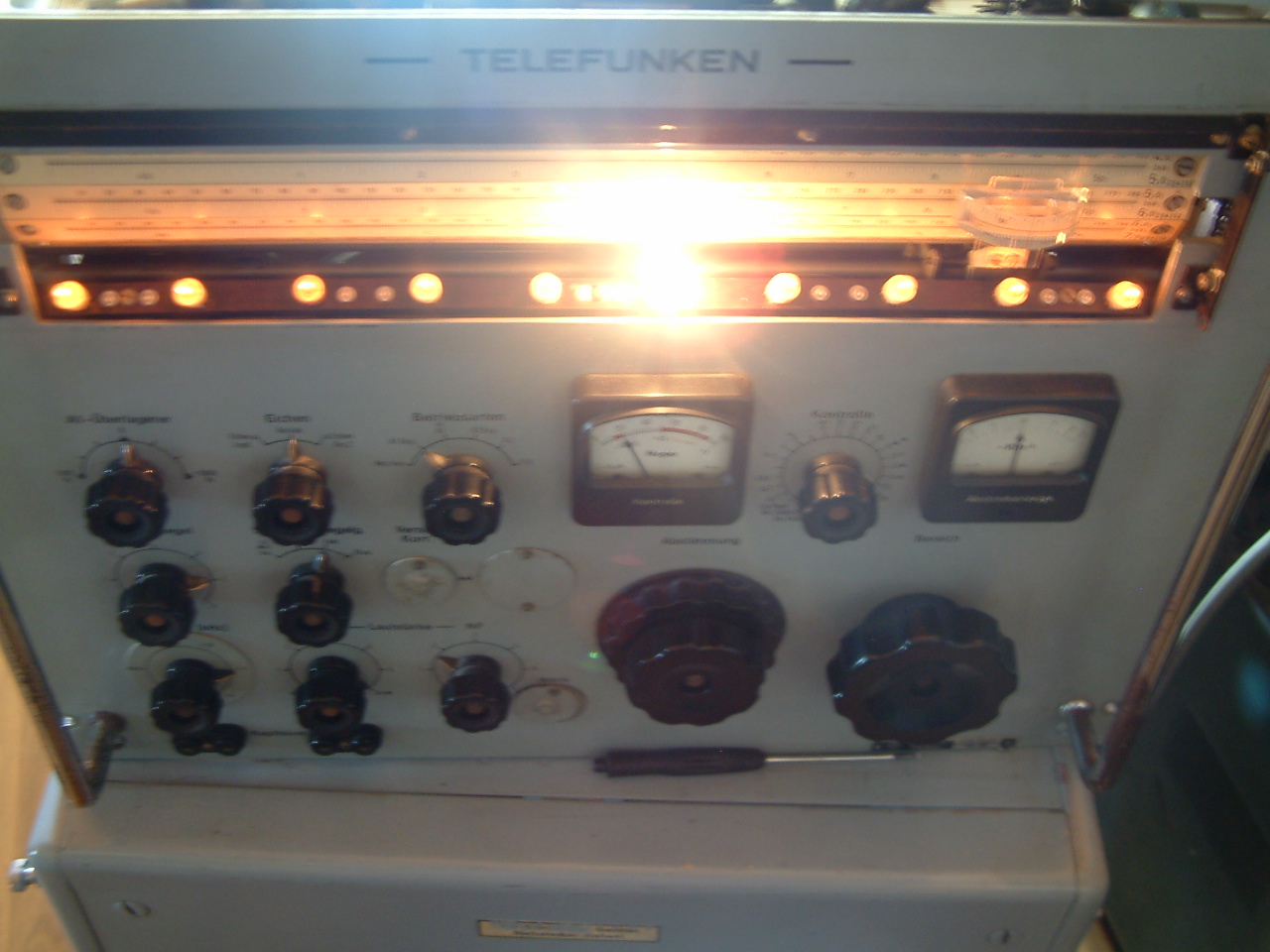

Die letzten Geräte, die solche Technik noch verwendeten, waren
miltärische Geräte, ich kenne solche vom Russen, das Innenleben sah
verdächtig nach Telefunken der 40er Jahre aus, gelegentlich Trolitul
(Kunststoff, Polystyrol- Vorläufer), viel Kupfer, sehr viel Silber und
hochwertige Keramik.

An den uralten Funkeninduktor in Nähmaschinengröße (1. Bild oben) würde
ich es übrigens nicht versuchen, mit Meßequipment daranzugehen. Der
liefert schon 2-3 cm Funken bei 12 Volt- Akku, aber weit über die
angegebenen 50.000 Volt bei 50 Volt/9 Ampére. (Es kommt hierbei
allerdings sehr auf den Kondensator über dem Schalter/ dem Unterbrecher
an).
Ich erinnere mich an die Vorführung meines Physiklehrers mit dem
gleichen Gerät, 10cm Funken, die um in den Funkenweg gehaltene
Gegenstände herumgingen.

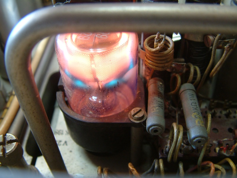

Eine Röhre mit unbek. Heizspannung... Foto machen, fragen, welche das
sein könnte. Gibt aber gleiche Form in mehreren Heizspannungs-
Varianten.
Kriegt man raus: Regelnetzteil anwerfen, langsam hochdrehen, Strom
beobachten, dann weiß man, welche Rö. das ist.
Kein geeignetes Equipment ? Dann besorgen, notfalls ausleihen. Ohne
geeignetes Equipment gehe auch ich nicht an riskante Sachen heran.
Gast #5478974
Edi meinte:
Da ja nun die Giftblätter durch sind und die Sommerferien kommen
werd ich meine Netzanode fertigmachen, dank der Hasen hier funktioniert
das Teil nun.
Ich nagel netzt den Kabelbaum und baue alles in ein vernünftiges Gehäuse
ein, dann hab ich vernünftige geregelte Anodenspannung.
Ich hab durch meinen Opa eigendlich ne Menge Meßzeugs und
Röhrentaschenbücher, wo aber die Röhre nicht drinne ist ( ist eine
direktgeheizte Plasma - Laserröhre ).
Ich werde also ein Foto machen, danke!

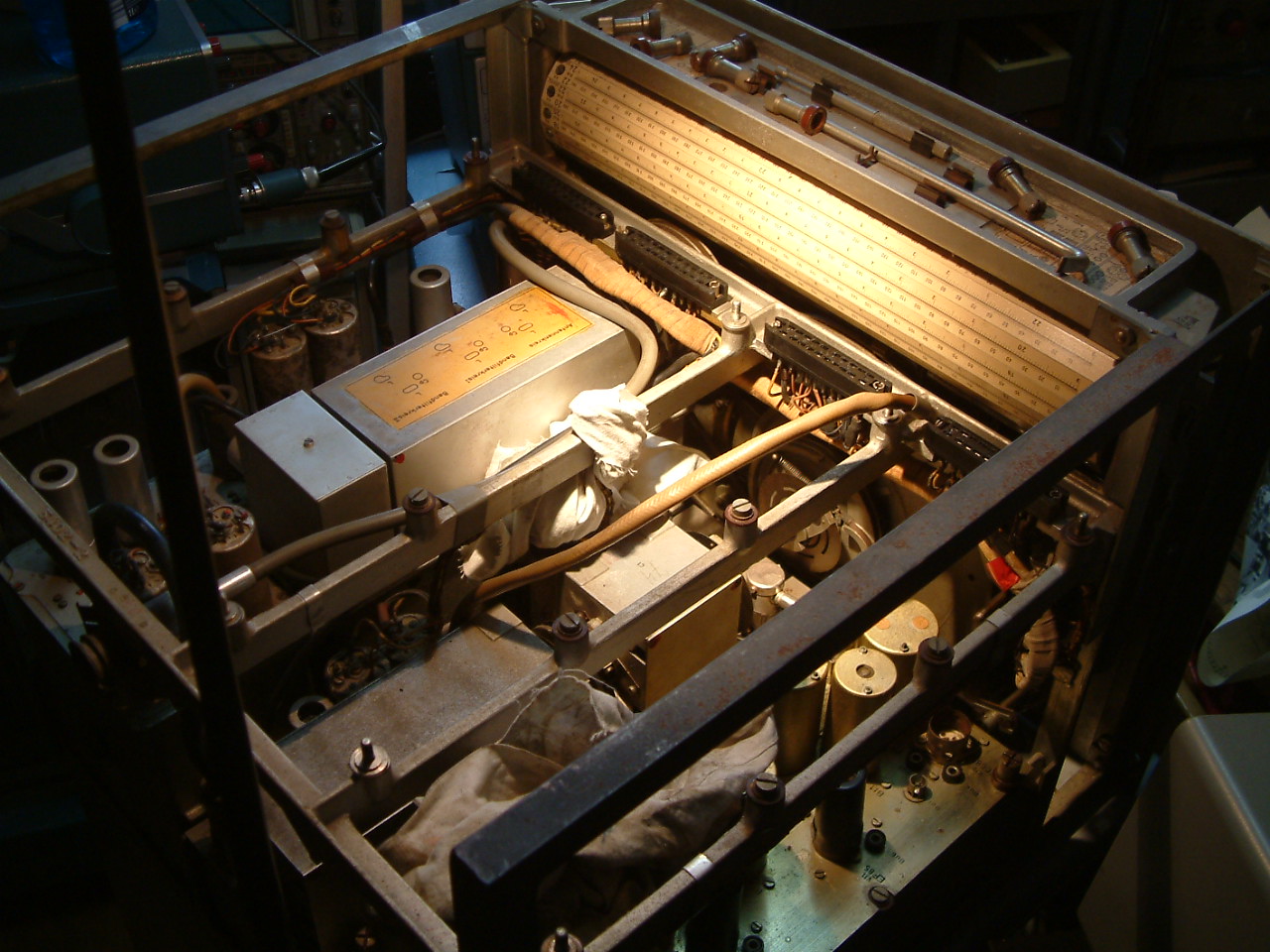

Ich  habe die passende Sendeanlage dazu bei einem Freund in die WOhnung
geschleppt, da wog das Gehäuse schon so viel... :-)
3 Einschübe, insgesamt 600 Kg. Da mußten wir in der WOhnung die passende
STelle suchen, damit das nicht eine Etage tiefer geht.
Dieses Monstrum kam von einem Fischkutter. Die Fischer verwendeten auch
solche Empfänger.
Darum heißen Geräte dieser Größe bei Radiomuseum -und in vielen
englischsprachigen Webseiten- auch "Boatanchor" (Schiffsanker).
Interessant wären Typ und Eckdaten.

So fand ich in den Büchern Beschreibungen vom
"Quecksilberturbinenunterbrecher" in ...zig verschiedenen, mechanisch
sehr aufwendigen Ausführungen, bis hin zum
"Quecksilbergasturbinenunterbrecher", sowie ein Unterbrecher für einen
Funkeninduktor auf chemischer Basis ("Wehnelt- Unterbrecher"), der hohe
Ströme schalten konnte, und das mit Frequenzen bis sage und schreibe
3000 bis 5000 Unterbrechungen/ Sekunde, mit einer so hohen
Flankensteilheit, daß der übliche Unterbrecherkondensator (wie er auch
an Autozündspulen- Unterbrechern verwendet wurde) entfallen konnte !
Und in einem Buch fand ich die Schaltung des weiter oben abgebildeten 7-
Röhren- Amateur- Empfängers von E. Nesper, also ein Buch zeigte das
Gerät, ein anderes den Schaltplan.
Übrigens mit 7 Röhren schon eine Ansage, das ist trotz relativ einfacher
Schaltungskonzeption doch schon mehr, als der bekannte 0-V-1, mit dem
viele Funkamateure ihre ersten Sporen verdienten,
anzunehmen, daß das Gerät auch heute noch eine gute Figur machen würde.
Allerdings ist es nicht für Kurzwelle gebaut worden- damals war die
Mittelwelle noch die Kurzwelle, wie z. B. auf der
Wellenschalterbeschriftung des "Volksempfängers" erkenntlich.
Und ich fand viele Schaltungen für Amateurstationen, etwa die angehängte
Station, Sender und Empfängereinrichtung komplett, wie damals üblich,
als Verdrahtungsschema.
Wer Interesse hat- ich stelle zu dem Thema gern Informationen ein.
Die Rekonstruktion des Gerätes im Eröffnungsbeitrag geht weiter, ich bin
an der Nachfertigung einiger Teile.

Wenn man dann nachforscht, kommt man auf die ausgefallensten
Konstruktionen, wie eben die Hg- Turbinen oder chemischen Unterbrecher,
die den sichtbaren Funken unterdrücken -es entsteht im Normalfall gar
kein Funke an der Kontaktstelle, was die Sicherheit und Lebensdauer der
Anlage erhöht-, und die hohe Funkenanzahl und höchste Flankensteilheit
erreichen, über 100 Jahre vor den heuten Leistungs- FETs, möglicherweise
diesen überlegen -jedenfalls in der damaligen Teile- Umgebung
(Berücksichtigung der Spannungs- und Widerstandsverhältnisse).
Und... solche Geräte waren nachhaltig- die konnten Jahre, auch
Jahrzehnte unbenutzt stehen, waren aber bei Vorhandensein der
Betriebsspannung sofort einsatzbereit- darum wurden sie etwa 60 Jahre
als Notfunksender auf Schiffen eingesetzt, trotz aller sendetechnischen
Nachteile.
