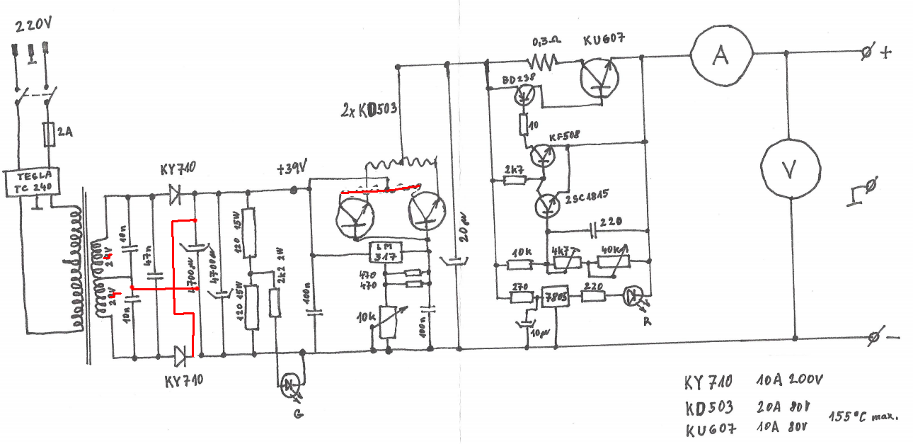

mein Opa hat mir vor ca. 10 Jahren ein Linearnetzteil basierend auf
einer Schaltung aus seinen jungen Jahren (so denke ich?) gebaut und mir
damals den Schaltplan mitgegeben.
Der Spannungsregelungsteil ist mir soweit klar, was ich nicht mal
ansatzweise verstehe, ist die Stromregelung.
Was macht der 7805 da, was passiert wenn die rote LED durchbrennen
sollte, was ist der 4k7 Widerstand über dem 7805 (anderes Zeichen als
der 40k Poti daneben)? Was zum Henker geht da überhaupt mit den ganzen
Transistoren ab?
Was ich erkennen kann, ist dass der 0,3 Ohm Widerstand der Shunt ist und
der KU607 daneben der Stromregelnde Transistor. Danach steige ich
ziemlich komplett aus.
Einerseits möchte ich die Schaltung einfach interessehalber verstehen,
andererseits funktioniert die Stromregelung nicht richtig und ich weiß
nicht mehr ob das immer schon so war oder ob da was kaputt gegangen ist.
Sobald ich den Strombegrenzungspoti auch nur ein bisschen von seiner
Max. Stellung wegdrehe, fällt sofort die Ausgangsspannung und die rote
LED leuchtet, auch wenn ich weit vom eingestellten Stromlimit weg bin.
Danke!

Ohne das gründlich analysiert zu haben: Ich schätze,
das ist eine Überstrom-Abschaltung, keine Strom-
regelung.
Schaltpläne für derartige "elektronische Sicherungen"
waren eine Zeit lang sehr in Mode.
Stromregelung für die LED (zusammen mit dem Vorwiderstand)?
> sollte,
Dann sieht man nicht mehr, dass das Netzteil in der Strombegrenzung
ist. ;-)
Sieht mir so aus, als wäre die LED nur ein Indikator, vermutlich
wird sie auch erst bei einer sehr großen Regeldifferenz der
Stromregelung (bspw. Kurzschluss) ansprechen.
Einstellregler, um den maximalen Strom der Stromregelung zu justieren.
> Transistoren ab?
Normalerweise bekommt der Dreifach-Darlington (KF508, BD238, KU607)
über den 2,7-kΩ-Widerstand so viel Ansteuerung, dass er voll
durchsteuert (Regelung befindet sich im CV-Modus).
Steigt der Ausgangsstrom so weit an, dass der 2SC1815 über die
BE-Schwellspannung kommt, dann reduziert dieser die Ansteuerung
des Darlingtons, sodass der Ausgangsstrom reduziert wird.
Ja.  Damit kannst du auch ungefähr die Ansprechschwellen abschätzen:
40-kΩ-Poti (sehr ungewöhnlicher Wert) auf 0, nur noch der
4,7-kΩ-Einstellregler ist wirksam.  Sagen wir, er steht auf 2 kΩ,
und die BE-Strecke des 2SC1815 braucht im Betrieb etwa 0,6 V, dann
müssen über KU607 und 0,3-Ω-Shunt 3,6 V anliegen.  Das wären dann
wohl so um die 10 A.  Am anderen Ende sollten sich etwa 2 A ergeben
(10 kΩ : 45 kΩ reduziert die Spannung nur sehr wenig, also grob
0,6 V / 0,3 Ω).
Possetitjel schrieb:
> Ohne das gründlich analysiert zu haben: Ich schätze, das ist eine
> Überstrom-Abschaltung, keine Strom- regelung.
Dafür müsste es irgendeine Mitkopplung + Hysterese geben (wie beim
Schmitttrigger), die sehe ich erstmal nicht.  Für mich sieht das schon
wie ein simpler Regelverstärker aus.

Die Schaltung stimmt so sicher nicht.
Die Dioden am Trafo passen so schon mal nicht.  GND am Mittelpunkt des
Trafos passt eher. Da werden noch mehr Fehler sein.

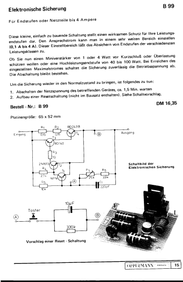

Die Schaltung sieht einer bekannten Sicherungsschaltung von Radio Rim
sehr ähnlich.
https://www.radiomuseum.org/r/rim_elektronische_sicherung_si_i.html
Hier noch ein Änderungsvorschlag: Wenn man will könnte man die
Transistoren so wie in der Link gezeigt auf PNP Typen auswechseln und am
Eingang des LM317 anordnen. Diese Änderung würde dann die
Ausgangspannung besser regulieren. Siehe hier:
https://i.pinimg.com/originals/31/7b/65/317b6580be41d1f6b9d1032c31394bd0.jpg

von Possetitjel (Gast)
> über die BE-Schwellspannung kommt, dann reduziert
> dieser die Ansteuerung des Darlingtons, sodass der
Richtig.
Und hier sitzt die Mitkopplung: Wenn der Ausgangsstrom
reduziert wird, sinkt natürlich das Emitterpotenzial des
KU607, und mit ihm das Emitterpotenzial des 2SC1815. Der
Basisstrom durch den 2SC1815 steigt, und die Sache kippt.
von Gerhard O. (gerhard_)
Jörg W. schrieb:
> Ist mir allerdings auch aufgefallen.
> Ändert aber nichts daran, dass die Stromregelung eigentlich
> funktionieren sollte.
Das ist wirklich nur eine Sicherung. Ohne wirklichen Stromfluß sind die
ersten zwei Transistoren beim Einschalten gleich stromfliessend und die
Ausgangspannung erscheint am Ausgang. Wenn je nach Einstellung des
Spannungsteiler am Eingang des ersten Transistor dieser startet zu
leiten wenn der Spannungsabfall der Gesamtschaltung durch Stromfluß am
Ausgang größer wird, würgt der dann den Basisstrom vom zweiten
Transistor ab und die ganze Schaltung flippt in den quasi stromlosen
Zustand(Es fließt ein kleiner Selbsterhaltungsstrom vom
kurzgeschlossenen Ausgang) Sie kehrt erst dann wieder in den
Normalzustand zurück wenn man die Spannung kurzzeitig ausschaltet.
Nachtrag:
Bei einem Kurzschluss leuchtet die LED gegen Ground von den 5V vom 7805.
Beachten, daß bei größeren Ausgangsspannungen als 10V die
Durchbruchsspannung der LED überschritten wird und beschädigt werden
könnte. Es empfiehlt sich eine 1N4148 in Durchlassrichtung mit der LED
miteinzureihen.

von Michael B. (laberkopp)
Es ist keine Stromregelung.
Es ist eine Überstromabschaltung.
Völlig nutzlos, da nicht mal mit einstellbarer Trägheit.
Die Schaltung ist noch von vor 10 Jahren, sondern von vor 50 Jahren.
Damals hat man noch nicht begriffen, daß Labornetzteile Spannungs- und
Stromquellen sein sollten.
Die obere Schaltung ist die elektronische Sicherung, wurde von den
andeen schon erklärt.
Die untere Schaltung mit dem 7805 ist eine Anzeige ob die
Ausgangsspannung unter 3V liegt. Die wurde aber von einem Laien
dazukonstruiert, der nicht wusste, daß eine LED keine höhere Spannung im
Rückwärtsbetrieb überleben muss, sondern meist nur 5V Ureverse hat. Dein
Exemplar überlebt aber wohl die 30V.

von Karl B. (gustav)
das vom TO gezeigte Schaltbild erinnert mich an:
Beitrag "Re: Gleichrichter und Trafo werden heiss"
und
Die "Shutdown"-Funktion ist recht ungewöhnlich, funktioniert aber.
Wird der Ausgang für ca. 1 Sekunde satt kurzgeschlossen, geht
Ausgangsspannung so lange auf Null, bis Ladeelko nach Abschaltung wieder
entladen ist.
Damit verhindet man unnötiges Energieverbraten.
"Restart" ist sicherheitshalber erst nach ca. 20 Sekunden möglich.
