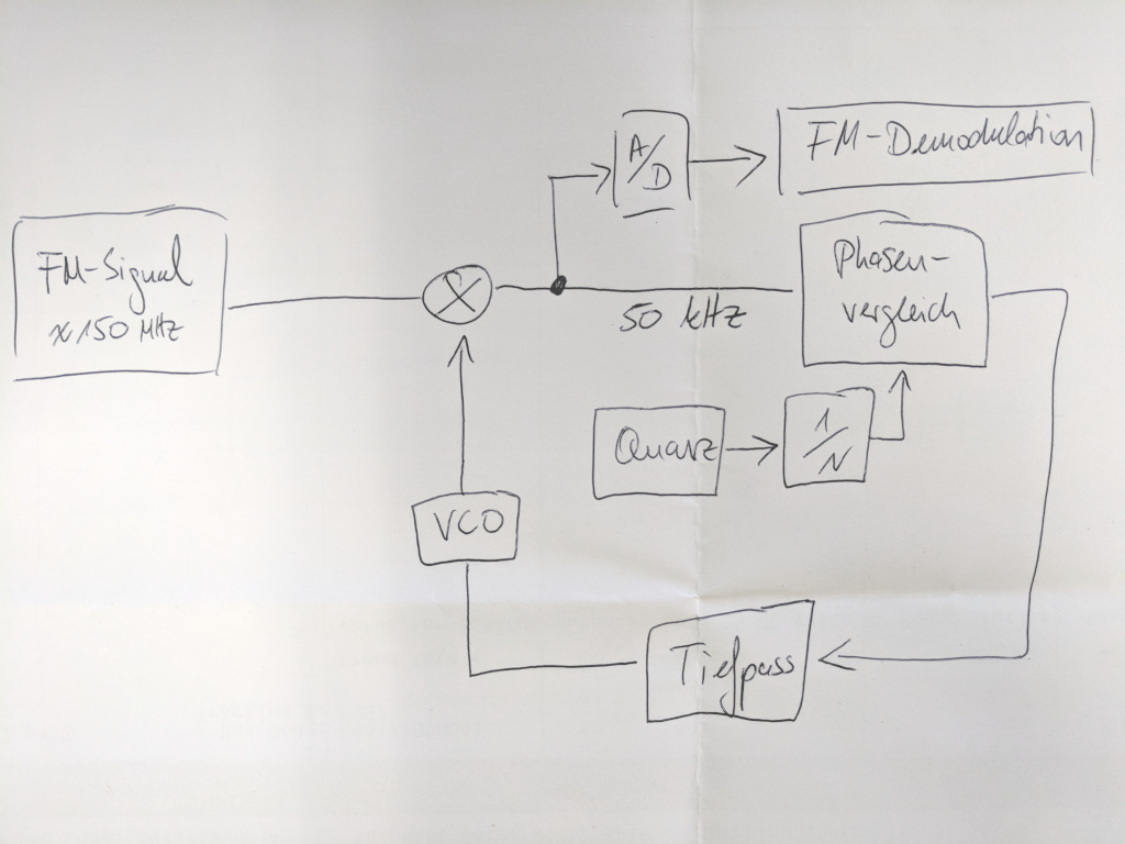

Ich möchte eine PLL nutzen, um ein stark driftendes FM-Signal zu
stabilisieren. Das modulierte FM-Signal liegt bei etwa 150 MHz, wobei
durch Temperatureinflüsse eine Drift von etwa +/- 20 kHz/°C zu erwarten
ist. Der angedachte Aufbau ist angehängt zu sehen. Die eigentliche
Kompensation findet dabei durch die Mischung statt. Weil der
A/D-Wandler, nach dem die FM-Demodulation folgt, eine begrenzte
Bandbreite hat, soll das Signal auf die Zwischenfrequenz von 50 kHz
stabilisiert werden.

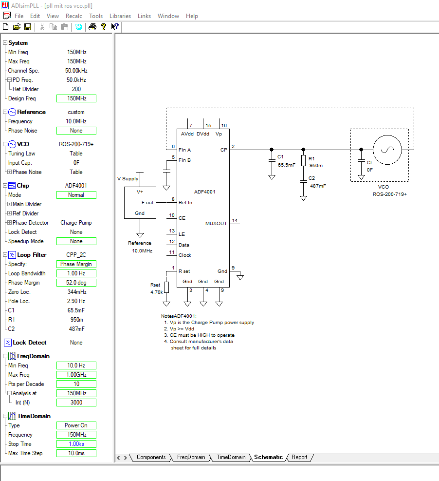

Die PLL selbst habe ich mit ADIsimPLL von Analog Devices designed.
Grundsätzlich bin ich der Meinung, dass das so funktionieren sollte. Ein
Problem sehe ich jedoch: Da das FM-Signal durch sehr niedrige Frequenzen
ab 5 Hz moduliert ist (und die Drift ja sehr niederfrequent ist),
benötige ich ein Schleifenfilter/Tiefpass mit einer sehr niedrigen
Grenzfrequenzen. Wie der Screenshot zeigt habe ich nun 1 Hz eingestellt.
Das wiederrum ergibt Kapazitätswerte im mF-Bereich. Es gibt solche
Kondensatoren zwar zu kaufen, aber sind die für Filteranwendungen
überhaupt geeignet? Ich kenne mich mit der Chargepump nicht so richtig
aus, weshalb ich mir bei einem Redesign des Filters nicht sicher bin,
worauf ich ggf. zusätzlich achten muss.

Nö, eigentlich nicht - außer du erzählst mal, was du eigentlich zu
bezwecken gedenkst. Allenfalls die klassische AFC aus dem Kofferradio
der 70er Jahre, zusammen mit einem gewöhnlichen FM-ZF-Schaltkreis.
Wenn du schon herunter mischen willst und dann digital demodulieren,
dann misch doch gleich auf 0 herunter per I/Q-Mischer. Du mußt dann im
Digitalen nur I/Q in R/Phi wandeln (Cordic), dann die Differenz des
Winkels zu seinem Vorgänger bilden und schon hast du das Signal
demoduliert. Anschließend ein Bandpaß zum Abtrennen des DC und
BB-Begrenzung und fertig ist die Laube. Da brauchst du schlichtweg
garnix an PLL.
> überhaupt geeignet?
Ein RC-Glied aus 10k und 100µF dürfte reichen. Eine zweite
Kapazitätsdiode für die Frequenzmodulation wäre ganz hilfreich. Hier
eine ähnliche Schaltung:
Beitrag "Re: Phasenregelschleife als Bandpass"
