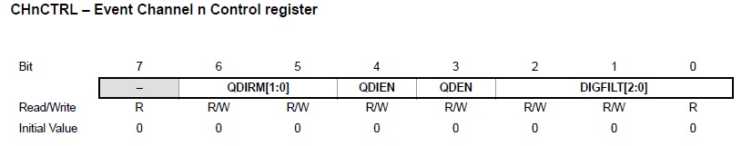

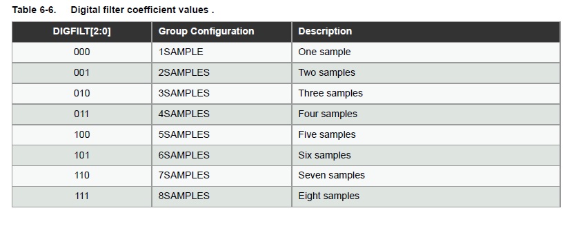

Guten Abend,
ich möchte gerne ein Regidsterbit (Bilder OBEN) im CHnCTRL setzen. Und
zwar DIGIFILT[2:0] das mit 011 4 samples. Aber ich verstehe das mit den
2:0 immer wieder nicht.
die samples in der Spalte DIGIFILT[2;0] werden die samples ja binär 000
bis 111 (0-7) hochgezählt. Wie kann ich das jetzt setzen , könnte mir
das bitte jemand erklären ?
CH0CTRL |= (1<<DIGIFILT) // so geht es nicht

Dadurch das Du den neuen Wert veroderst, bleiben vorher gesetzte Bits
von DIGFLT weiter gesetzt.
So sollte es gehen:
CH0CTRL =(CH0CTRL & ~7) | (1<<DIGIFILT);
Wobei ich davon ausgehe, das die "1" der neue Inhalt der drei Bits sein
soll, und der Wert von "DIGFLT" irgendwo als 0 definiert ist.

eigentlich was das jetzt genau bedeutet bzw. wie ich davon ableite
welches bit ich in der Tabelle setzen muß.
ich kann nur mutmaßen das das die Bits vom Register CH0CTRL  0-2 gemeint
sind (ich sehe es ja im Register oben 0-2 für DIGIFILT), aber letzten
Endes habe ich ja 7 samples zur Auswahl.
CH0CTRL |= (1<<DIGIFILT0)|(1<<DIGIFILT1); oder könnte man das dann auch
so  sehen für 4 samples 011 ?

2. Der Text "2:0" bedeutet einen Vektor, eine Folge von Bits mit den
Nummern 2, 1 und 0. Es handelt sich um 3 Bits. Es bedeutet auch, dass
die Bits in dem Vektor von links nach rechts absteigend nummeriert
werden.
> sind (ich sehe es ja im Register oben 0-2 für DIGIFILT), ...
3. OK. Das "vermutest" Du. Die Vermutung ist richtig. Das kann ich
zunächst mal bestätigen.

> ... aber letzten
4. Leider falsch. Und zwar in zweierlei Hinsicht. a) Es sind ACHT Zeilen
in der Tabelle. Und b) hast Du keine Samples zur Auswahl sondern etwas
Anderes. Nämlich die Anzahl der Samples, die in dem Digitalfilter
verrechnet werden. Ein Sample ist ein Wert - das Ergebnis einer
A/D-Wandlung. Anzahl bzw. ein Satz von mehreren Samples sind eben das:
"(zeitlich) geordnete Mengen von Samples" Das ist wieder so ein Fall,
bei dem präziser Ausdruck das Denken vereinfacht.
Nun, schau Dir das mal an: Du hast auf der einen Seite 3 Bits (nämlich
Bit Nr. 2, Bit Nr. 1 und Bit Nr. 0. Und auf der anderen Seite ACHT
Möglichkeiten die Anzahl der Samples zu bestimmen. Interessant, nicht
wahr?
Wieviele Möglichkeiten gibt es z.B. 4 Bits mit Werte zu belegen, ohne
das eine Kombination doppelt auftritt?
Das kann ich so nicht, oder nur teilweise beantworten. Ist denn
DIGIFILT0 z.B. irgendwo definiert?
Aber jedenfalls überlege Dir mal, was geschieht, wenn das Bit Nr. 2 auf
'1' gesetzt ist, wenn der Prozessor den obigen Befehl ausführt. Ich sage
mal, Du erhälst nicht das erwartete "011" sondern ein "111". Aber warum
ist das so?

OP #5476587
Also Danke für die Mühe DANKE.
Das heisst ich habe in diesem Fall nur zwei Möglichkeiten
Bzw.Schreibweisen.
CH0CTRL = 0b00000011 // 4 samples
CH0CTRL = 0x03     // 4 samples
und für 8 samples dann
CH0CTRL = 0b00000111 // 8 samples
CH0CTRL = 0x07      // 8 samples
und wollte ich das BIT QEN
CH0CTRL = 0b00001000 // QEN
CH0CTRL = 0x08 // QEN

Das mit dem 2:0 würden wir in Deutschland wohl eher als 0...2 schreiben.
Es geht um die Bitnummern, wie sie in Deinem Bild digifilt1.jpg in der
2. Reihe zu sehen sind. Das man beim Numerieren mit 0 anfängt ist halt
so eine Informatikermarotte. Also mit 2:0 ist kein Spielergebnis der
Fussballweltmeisterschaft gemeint, sondern die Bits mit den Nummern 2
bis 0.
Wenn Du
schreibst, dann bedeutet das, dass alle Bits im Register CH0CTRL
geschrieben werden. Wobei die, auf die Du jetzt nicht so geachtet hast
mit Nullen beschrieben werden. Das kann richtig sein, muss es aber
nicht.
Dir bleiben zwei Möglichkeiten :
entweder Du schaust nach, was die anderen Bits bedeuten und setzt sie
so, wie Du es brauchst
oder Du liest den bisherigen Zustand aus, änderst an dem Wert die 3 Bit,
um die es Dir momentan geht und schreibst den ganzen Plunder wieder
zurück.
macht das Zweite.
Gast #5476619
unsigned char merker
merker=CHnCTRL
merker&=~0x03;//erstmal alle bits löschen
merker|=0x0deinWert;//deinWert: 0..7
CHnCTRL=merker;//ab ins register
> Bzw.Schreibweisen.
> CH0CTRL = 0b00000011 // 4 samplesCH0CTRL = 0x03     // 4 samples
Das setzt aber die Bits 3-7 gnadenlos auf 0.
Willst Du das?
