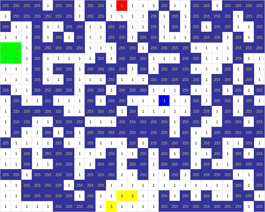

Meine Überlegung wäre jetzt noch:
Ist es möglich, das ganze so zu ergänzen, dass zusammenhängende Felder
mit dem Wert 0 gezählt werden, egal ob die horizontal, vertikal oder
anders zueinander liegen?
Meine Idee dafür wäre, dass ich jedes Feld auf den Wert 0 Prüfe.
Wenn das Feld 0 ist, soll die Zeile-1 Spalte-1, Zeile-1, zeile-1
Spalte+1,
spalte-1,spalte+1 etc berechnet werden, um die umliegenden felder dann
auch jeweils auf den wert zu prüfen. Gleichzeitig soll ein Zähler für
die Maximale Anzahl erreicht werden. ist dieser erreicht, dann soll es
stoppen.
Ich weiß, dass dieses Vorgehen ein riesen Code für excel wäre, aber es
wäre interessant.

Gast #5481580
Maddin S. schrieb:
> Das wird in Excel nichts. Selbst in VBA ist das keine leichte Aufgabe,
> weil du nicht weißt wie groß der Bereich mit zusammenhängenden nullen
> ist.
So als Idee:
Was wäre wenn die Tabelle auf ein zweites Tabellenblatt gespiegelt wird
wo die Nullen als Einsen und alle anderen Zahlen als minus 1 Million
erscheinen?
Dann könnte doch die Summe des Bereichs so langen berechnet werden bis
Sie negativ wird. Das muss man dann vermutlich horizontal und vertikal
machen.
#5481737
Ich habe es jetzt so verstanden, dass gezählt werden soll wie viele
nullen in dem gesamten Bereich zusammenhängend sind.
0 1 1 0 0
1 0 0 1 1
0 0 1 1 0
1 0 1 0 1
0 0 0 1 0
Hier sind zum Beispiel alle nullen zusammenhängend. Die Ausgabe müsste
dann die Anzahl der nullen sein also 14. Hab ich das richtig verstanden?
Und wenn man das Beispiel leicht ändert hat man plötzlich zwei Gruppen
zusammenhängender nullen:
0 1 1 0 0
1 0 0 1 1
1 1 1 1 0
1 0 1 0 1
0 0 0 1 0
5 oben und 7 unten. Denkbar wäre dann eine Ausgabe, dass jede null durch
die Anzahl der angrenzenden nullen ersetzt wird. also so:
5 1 1 5 5
1 5 5 1 1
1 1 1 1 7
1 7 1 7 1
7 7 7 1 7
Gast #5482671

Das war leider nur ein Beispiel wie die Ausgabe aussehen könnte, weil
ich mir auch nicht sicher war, ob du das so gemeint hast.
Ich hab jetzt auch nochmal längere Zeit nachgedacht und selbst in VBA
fällt mir keine Lösung für das Problem ein, weil es doch viel komplexer
ist als ich zunächst dachte. Bin gespannt ob da jemand ne Idee hat.

Gast #5483631
Die Feldgröße ist Dynamisch. Die gesucht Zahl ist aber immer 0.
Ich möchte praktisch immer wissen, wie groß die größte zusammenhängende
"Null-Folge" ist, sprich der höchsten Anzahl von zusammenhängenden
Nullen.
Vielleicht könnte man das so lösen:
0 suchen, von 0 ausgehend alle 8 angrenzenden Zellen kontrollieren, ob
dieser benachbarten Zellen ebenfalls 0 ist. Falls ja, Adresse dieser 0
merken und das Selbe Prinzip weiterlaufen.
Dabei wäre nur drauf zu achten, dass man die Adresse der letzten 0 nicht
berücksichtigt, das dies dann eine Endlosschleife wäre.
Leider kenne ich mich in VBA gar nicht aus :/

Gast #5484707
Me schrieb:
> Was auch immer du jetzt schon wieder mit der horizontalen und vertikalen
> meinst...
> Was willst du denn jetzt eigentlich??!!!
> Aneinanderreihen ODER horizontal, vertikal und diagonal??
> Das ist was komplett unterschiedliches!
Naja, ich sag es mal so:
Das horizontale und vertikale , bzw Zeilen und Spaltenweise prüfen, wie
viele Nullen aneinander hängen, ist sozusagen eine Vereinfachung der
anderen Version.
Da zu der komplexen Aufgabe niemand ein Idee hatte, wollte ich wissen,
ob vielleicht jemand diese Vereinfachung lösen kann.
Me schrieb:
> Für die Aneinanderreihung aller 0en habe ich jetzt eine funktionierede
> Datei, welche auch anzeigt wie viele 0en aneinandergereiht sind
Du hast das hier aber super gelöst.
Das ist genau das was ich brauche! Sieht super aus!
Wie hast du es gemacht?
Gast #5485147
Komplett in VBA gelöst.
Als erstes wird jeder 0 ein Index zugewiesen, also eine fortlaufende
Zahl.
Im zweiten Schritt prüfe ich dann jedes benachbarte Feld jedes einzelnen
Felds auf eine 0 ab. Ist es eine 0, dann bekommen sie den gleichen Index
wie sie selbst.
Ist das erledigt, gibt es immer noch zu viele Indizes, daher lasse ich
den Vorgang öfters durchlaufen.
Danach werden größere benachbarte Felder zusammengefügt indem alle
Indizes eines Feldes gleich dem andern Feld gesetzt werden.
Anschließend werden dann die Indizes neu nummeriert, sodass diese wieder
eine fortlaufend Nummer sind. Jedes 0er Feld hat nun seine eigene
Indexnummer.
Anhand dieser Nummer wird dann die Farbe bestimmt.
Fehlt nur noch die Anzahl der 0en pro Index zu zählen und das in das
jeweilige Excel-Feld zu schreiben.
