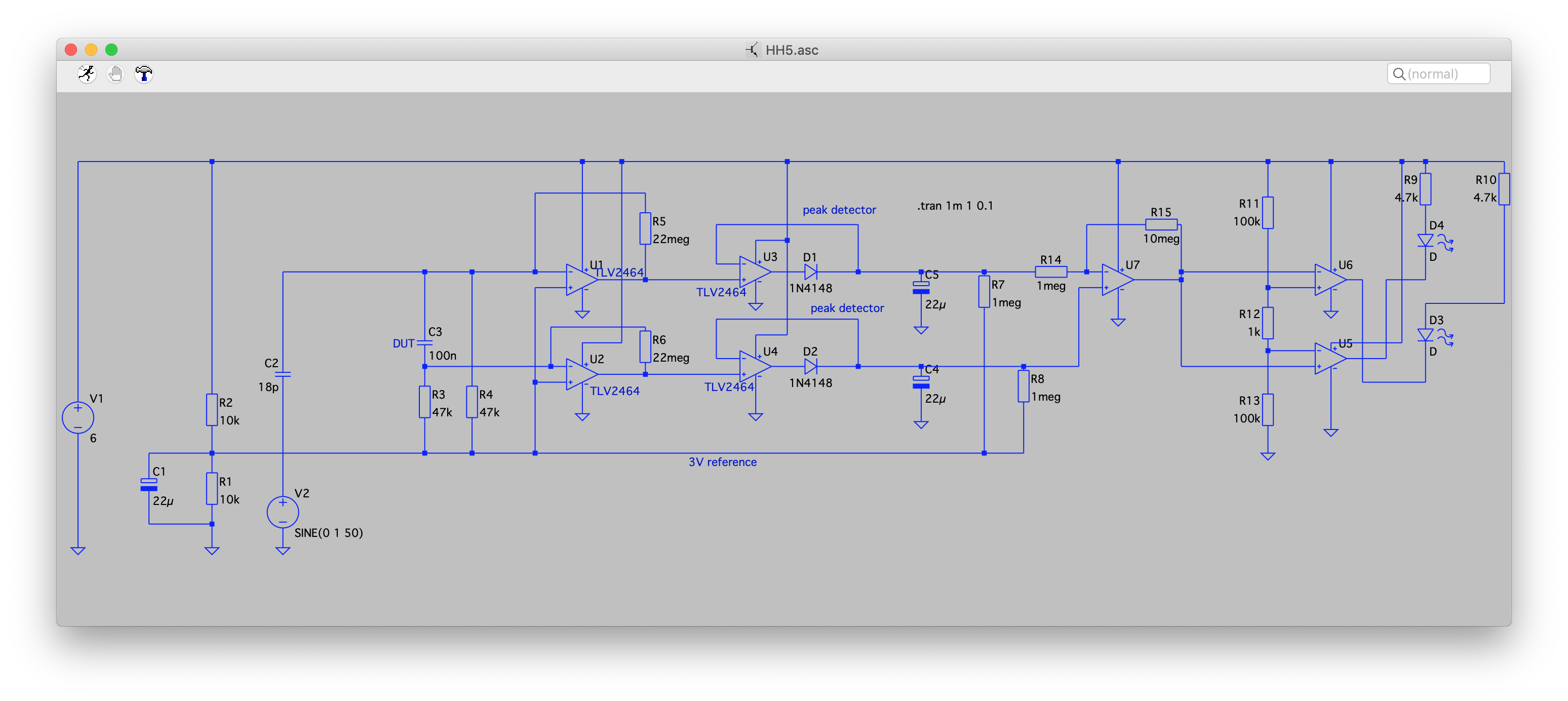

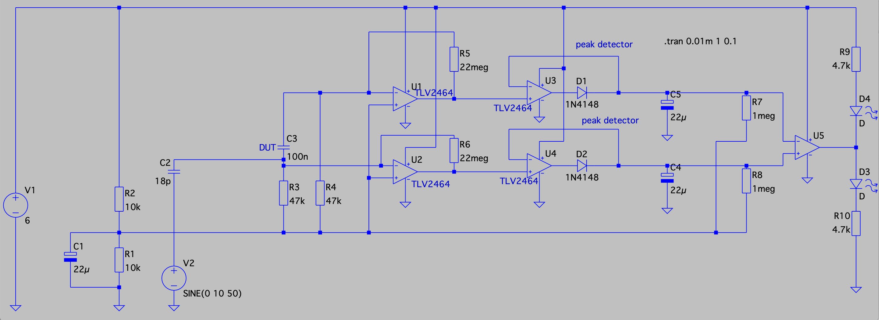

Ui, welche Diskussion habe ich da losgetreten...
Anbei zwei Vorschläge für die Schaltung.
Die Eingangs-OpAmps sorgen dafür, dass die Spannung auf beiden
Kondensatorseiten Null ist. Der eingekoppelte Strom wird in eine
Spannung gewandelt, so dass der kompensierende Strom durch den
Gegenkopplungs-Widerstand fließt.
https://de.wikipedia.org/wiki/Transimpedanzverstärker
Die Widerstände R3 und R4 (47k) sind optional, da durch sie kein Strom
fließt, da an ihnen idealerweise keine Spannung abfällt.
Im Vorschlag 1 werden die beiden Spannungen nur verglichen. Nachteil
ist, dass immer eine der beiden LEDs leuchtet.
Im Vorschlag 2 werden 2 LEDs über einen Fensterdiskriminator gesteuert.
Siehe auch die angehängte LTspice-Datei. Hier leuchtet im Normalfall
keine LED, beim Berühren des DUT leuchtet die LED der entsprechenden
Seite.
Evtl. muss man die Fensterbreite über R12 (1k) anpassen.
> Aber was den TO treibt, eine Frage zu stellen,
> obwohl er alles weiß, erschließt sich mir nicht.
Welche Frage habe ich gestellt?
Ich wollte nur auf die Tatsache hinweisen, dass in empfindlichen
Schaltungen die Einbaurichtung eine Rolle spielen kann. Genau wie das
heiße und das kalte Ende einer Spule oft von Belang ist.
