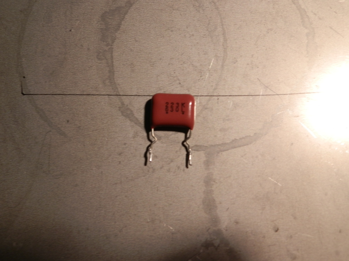

Ich weiß, dass es schon mehrer Threads darüber gibt, aber keinen der zu
meinem Problem passt (auch konnte ich im Internet nichts dazu finden) :
Es geht um einen Yamaha RX-E810 Vollverstärker.
Dieser hat einen Serienfehler -> FolKo C8 kaputt.
Könnte aber auch was anderes sein -> C5 oder die CPU - deswegen möchte
ich nicht wie wild alles tauschen :).
Der C8 sieht leicht gläsrig aus, innen wie zerbrochen/veronnen (wie
sieht ein defekter FolKo aus ? )
Laut einem anderen Forum soll er 0,022µF haben - er hat 0,004µF (Messung
mit meinem Komponententester)
Trotzdem würde ich lieber die Beschriftung entziffern - C5 gleich dazu :
C5: P103J
100L (bin mir nicht sicher ob die 1 nicht ein senkrechter Strich
ist)
C8: 223K
630L
• • meiner Meinung nach ein 223nF Folko (wäre aber dann 10x
höher als die Angaben des Forums) SPannungsfestigkeit : 630V (hier
stimmen meine Annahmen mit dem Forum überein)
Bei C5 kann ich mir nichts zusammenreimen (hab in einer Code Tabelle
nachgesehen - sollte 10nF haben - hat 130nF )
Danke im Voraus.
LG

andere Frage : wie erkennt man die Polung von Folien Kondensatoren. Ps : Foto ist sinnlos, ist nichts zu erkennen. LG
A. P. schrieb: > Foto ist sinnlos, ist nichts zu erkennen. für dich, aber du fragst ja! andere könnten mehr sehen, z.B. Folie gewickelt -> gibt einen induktiven Anteil oder geschnitten -> macht einen Plattenkondensator daraus die Art der Ausführung, die Art vom Aufdruck, alles Indizien.
das ist was anderes - Foto kommt gleich.
Kleines Problem : neben dem FolKo ist ein printTrafo - Handykamera brauch ich bei einem Chinahandy gar nicht erst probieren. Hab zwar noch eine 18Mp Kamera - Objektiv gefühlt einen halben Meter ausgefahren - supermakro - sobald ich abdrücke, verwackel ich alles - nochmal probieren kann ich heute nicht - bald Besuch. Sorry. LG

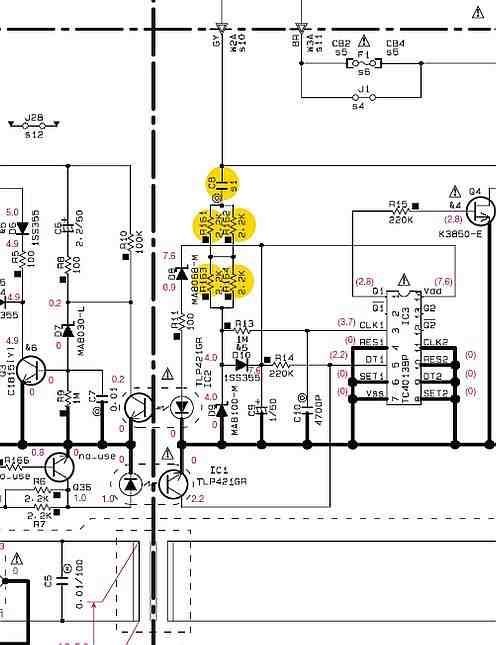

#5472484
Der C8 und C11 ist ein Teil eines C-Netzteiles an der Netz-U~ , den kann man sich doch auch noch ausrechnen? Das Schaltbild zeigt auch den C5 auf der Sek.Seite gleich nach dem Trafo des sehr seltsamen (?) Netzteiles an.

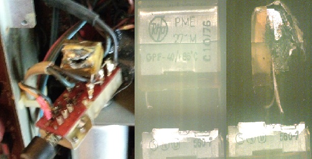

Dank des Schaltplanes kann die Blinddiagnose präzisiert werden. Das "gläsrige" Aussehen kommt daher, weil es Styroflexkondensatoren sind. Da steht auch so gut wie nie ein Herstellername/Logo drauf. C5 ist noch in Ordnung. (Für eine vernünftige Messung muss man halt wenigstens einen Anschluss auslöten). C8 muss ersetzt werden. Ein X2 Entstörkondensator mit 22nF wäre eine gute Wahl.
#5472533
der schreckliche Sven schrieb: > Das "gläsrige" Aussehen kommt daher, weil es Styroflexkondensatoren > sind. Geh mal einen 22nF/630V Styroflex kaufen...
L. Luke schrieb: > und es gibt bei geschlossenem Wickel (trotz > insgesamt zweier Metallschichten) diese weitere L? ich gehe davon aus, sonst könnten alle gewickelt sein und der zusätzliche Schritt, schneiden und parallelisieren wäre überflüssig und verteuert nur. gewickelt https://i.ebayimg.com/images/g/v9IAAOSwtJZXWYH9/s-l1600.jpg geschnitten, parallelisiert nach wickeln https://asset.conrad.com/media10/isa/160267/c1/-/de/460737_BB_00_FB/epcos-b32560-j3104-k-mkt-folienkondensator-radial-bedrahtet-100-nf-250-vac-10-75-mm-l-x-b-x-h-9-x-32-x-61-mm-1.jpg

welchen Xc hat denn nun der C8 in der Schaltung bei Netz-f 50 Hz ? so um die 145 kOhm , kommt das in etwa hin?
#5472585
Elo schrieb: > welchen Xc hat denn nun der C8 in der Schaltung bei Netz-f 50 Hz ? > so um die 145 kOhm , kommt das in etwa hin? X_C = 1 / (2*Pi*f*C) Und mit 22nF kommt das natürlich hin.
#5472650
und was sagst du zu der komischen Netzteilschaltung der Q4 über den Greatz-GR als variabler R ?
#5472658
Elo schrieb: > und was sagst du zu der komischen Netzteilschaltung der Q4 über > den > Greatz-GR als variabler R ? Wieso komisch? So macht man das wenn man einen MOSFET als AC-Schalter verwendet.
#5472665
komisch weil das ja wohl kein SNT ist, oder doch? Dass man einen Tr. so als AC-Schalter verschalten muß, ist schon mal klar! Nur sind mir solche NT-Schaltungen eher noch nicht im professionellen Konsumer-Bereich und in der Neuzeit vorgekommen.
hinz schrieb: > Wieso komisch? So macht man das wenn man einen MOSFET als AC-Schalter > verwendet. klar. Was mir noch nicht so ganz einleuchtet ist der Sinn hinter diesem ganzen C-Netzteil, dem Flipflop und diesem Mosfet. Mir erscheint das unnötig kompliziert. Warum nehmen die nicht einfach einen stinknormalen Flyback-Regler um galvanisch getrennte Standby-Spannung zu erzeugen und schalten von dort aus dann das Relais für den Leistungstransformator wenn das Gerät eingeschaltet wird?

Gerd E. schrieb: > Was mir noch nicht so ganz einleuchtet ist der Sinn hinter diesem ganzen > C-Netzteil, dem Flipflop und diesem Mosfet. Mir erscheint das unnötig > kompliziert. > > Warum nehmen die nicht einfach einen stinknormalen Flyback-Regler um > galvanisch getrennte Standby-Spannung zu erzeugen und schalten von dort > aus dann das Relais für den Leistungstransformator wenn das Gerät > eingeschaltet wird? Ohne Relaisklacken ist halt was besonderes...
hinz schrieb: > Ohne Relaisklacken ist halt was besonderes... Nö, hier haben die doch genau so ein Relais drin mit dem sie den Leistungstransformator schalten: RY1, links unten sekundärseitig die Spule, Rechts oben der Kontakt.
#5472685
Gerd E. schrieb: > hinz schrieb: >> Ohne Relaisklacken ist halt was besonderes... > > Nö, hier haben die doch genau so ein Relais drin mit dem sie den > Leistungstransformator schalten: RY1, links unten sekundärseitig die > Spule, Rechts oben der Kontakt. Stimmt, muss also ein anderer Schnickschnack sein. Die beiden Optokoppler werden wohl die Erklärung liefern...

hier der c8 bin erst jetzt dazugekommen - Gestern bin ich nach dem letzten post eingeschlafen. Danach Besuch. LG

A. P. schrieb: > hier der c8 eindeutig 22n und 630V= :) wobei heute 630V etwas knapp sind, mit 10% zulässiger Überspannung und 2xSQR(2) als Vpp brauchen wir schon über 700V also ein 22nF mit 1500V= wäre besser und da schau guck, andere fanden das auch: https://www.aaaa-electronic.de/products.php?Kondensator-Yamaha-Verstaerker-Reparatur-Netzteil-22nF-0-022-F-1500V-10-2-Stueck
