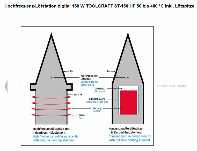

Olaf schrieb:
> Ganz einfach, heute sind eher 80W ueblich,
Oder erheblich mehr; es werden auch schon deutlich über 100 Watt
umgesetzt. Damit, und mit den geringen thermischen Lasten in moderneren
Lötkolben ist es umsetzbar, daß der Lötkolben binnen weniger Sekunden
auf Solltemperatur aufgeheizt wird, wenn er aus dem Halter entnommen
wird, und sofort wieder abgeschaltet bzw. auf eine niedrigere Temperatur
heruntergefahren wird, wenn er in den Halter zurückgesteckt wird.
Durch direkt beheizte Lötspitzen (d.h. welchen mit direkt eingebautem
Heizelement) sind sehr steile Temperaturgradienten beim Aufheizen
möglich, und es gibt weniger Verluste als bei den klassischen in eine
beheizte Hülse eingespannten Lötspitzen von Weller o.ä., bzw. dem
konkurrierenden Ansatz hohler Lötspitzen mit eingestecktem Heizelement.

Gibt's auch bei den billigeren "Hausmarken"
https://www.conrad.de/de/hochfrequenz-loetstation-digital-150-w-toolcraft-st-150-hf-50-bis-480-c-inkl-loetspitze-1626066.html
Hochfrequenz-Lötstation digital 150 W TOOLCRAFT ST-150
Das Hochfrequenz-Induktionsheizelement bringt es lauft Datenblatt
immerhin auf eine flotte Aufheizzeit von 18 Sekunden.
Schlägt sich halt auch im Preis nieder.
von Olaf (Gast)
Mich wuerde da mal interessieren wieviel der 150W wirklich im Loetkolben
ankommen und nicht schon vorher in der Elektronik verheizt werden.
Olaf
von Realist (Gast)
Wahrscheinlich mehr kommt da mehr Heizenergie an als bei passiv
beheizten Spitzen, siehe im Bild links.

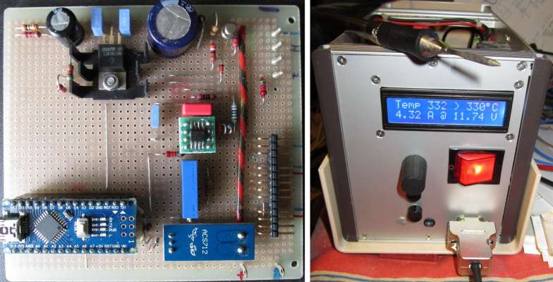

Da ich nicht bereit war, eine Weller Station hoch dreistellig zu
bezahlen, habe ich 2015 einen Eigenbau gemacht. Das hat der Martin Kumm
in der Zeitschrift Funkamateur detailiert beschrieben, etwas Suche im
Internet fördert den Artikel zu Tage. Wer will, darf auch stumpf
nachbauen, er hat Stromlauf und Software offen:
http://www.martin-kumm.de/wiki/doku.php?id=05Misc:SMD_Loetstation

Klingt auch interessant, wie hast du den Griff gemacht ?
Einfach eine Buchse ?
LG

Ich habe ein originales Griffstück bekommen, in welchem ein Bauteil
defekt war. Auf Typerkennung und den NTC habe ich verzichtet und das
Innenleben ausgeräumt.
Im Internet findet man jede Menge ähnlicher Projekte, z.B. unter dem

von Manfred (Gast)
A. P. schrieb im Beitrag #5452109:
> Hast du selbst gebaut
Ja. Es gibt keine nachbaufähigen Unterlagen, ich habe auch nicht vor,
die zu erstellen.
Als mir 2014 die Idee kam, kannte ich die Internetartikel noch nicht,
vermutlich war da nur die ursprüngliche Arbeit vom Martin verfügbar. Ich
empfand seine LED-Anzeigen als nicht zeitgemäß, ich will Drehknopf statt
Tasten und der UNO mißfällt mir mechanisch.
Ich gebe aber zu, dass ich seinen Meßverstärker im wesentlichen
übernommen habe. Ebenso wie er, habe auch ich Lehrgeld in Form
durchgebrannter Heizungen gelassen ...
von A. P. (314159265)
Schön gemacht.
Gefällt mir - werd mir das einmal genauer anschauen.
Ist eine super Alternative.

Gerhard O. schrieb:
> Bin aber dabei mir für die Weller WMRP und WMRT Spitzen eine eigene mit AVR MCU
zu bauen.
Die Hardware ist relativ simpel, als µC habe ich einen Arduino-Nano
eingesetzt. Die Herausforderung ist, die Software so sicher zu bekommen,
dass die Heizung niemals ungewollt eingeschaltet ist. Hier genügten ca.
5 Sekunden, dass die Spitze nie wieder heizt. Dann will man sich noch
mit der Regelung hauen, schnell hoch, schnell Wärme nachschieben, aber
möglichst wenig Überschwingen.
Direkt am Fühler bitte einen Widerstand 1..10 Megohm nach +5V, dann
sieht die Regelung bei unterbrochenem Fühler Maximaltemperatur.
Was kosten die RT-Spitzen bei Euch?

von Gerhard O. (gerhard_)
Hallo Manfred,
danke für Deinen Hinweis. Werde ich wenn es so weit ist umsetzen.
Auch sind gewisse Schutzmaßnahmen in der Leistungselektronik angesagt,
so dass ein statischer Treiber Ausgang nicht die Leistung zum Element
voll aufdreht. Auch eine unabhängige sekundäre Abschaltung wäre günstig
die teuren Spitzen zu schützen. Das würde vor unzulässigen SW
Einstellungen schützen.
In der WESD51 wird der TRIAC mit einer Kondensator Endladungsschaltung
impulsartig angesteuert. Ein inaktiver MCU kann da statisch keinen
Schaden anrichten solange der TRIAC nicht durch legiert. Die haben auch
den von Dir vorgeschlagenen Schutzwiderstand gegen offenem TC Widerstand
im TC Verstärker eingebaut. Einige mV Offset im Rückkopplungszweig
dürfte möglicherweise auch gegen Kurzschluss am Eingang schützen weil
dann der Ausgang auch auf Null gesteuert wird. Siehe auch hier:
Beitrag "Re: Weller WESD51 Reparatur Unterlagen" ).
Ob das tatsächlich so ist, müsste man testen. Sieht sich aber plausibel
an. Zumindest ein direkter Kurzschluss am Stecker. Ein Kurzschluss des
Type-K TC selber könnte man wahrscheinlich so nicht unbedingt
zuverlässig detektieren. Bei Raumtemperatur dürfte die OPV
Ausgangsspannung einige hundert mV groß sein. Bei Kurzschluss wird er
aber praktisch direkt auf Nahe Null getrieben.
Ich habe letztes Jahr die RT2 Spitze getestet. Bei 3V wird die Spitze
heiß genug um Lot willig zu schmelzen. Hält es aber unbegrenzt aus.
Wehrend der Entwicklung empfiehlt es sich also mit so einer niedrigen
Spannung anfänglich zu arbeiten bis sicher gestellt ist, dass die FW
ordnungsgemäß und zuverlässig funktioniert. Vielleicht schützen diese
Vorkehrungen das Lehrgeld zu sparen, dass Du zahlen musstest.

Seit etwa 2,5 Jahren habe ich meinen Eigenbau mit der Weller-RT auf dem
Tisch, seitdem fasse ich die klasssichen Weller kaum noch an! Beruflich
löte ich schon seit Jahren nicht mehr.

Ein Kollege aus der Entwicklung berichtete, dass die Regelung mal spinnt
und die Spitze zerlegt. Mag ein Einzelfall sein, oder auch nicht.
Interessanter Trick, schlau gedacht! Ich habe Gleichspannung und einen
FET eingesetzt. Da könnte ein retriggerbares Monoflop ein Schutzrelais
halten, die Idee kam mir aber zu spät.
> Die haben auch
Müsste man eigentlich per Software erkennen können, wenn nach der
Heizphase die Temperatur konstant bleibt.
Ein K-Element hat um 40µV/K, die Weller RT um 15µV/K - keine Ahnung, was
die da verbaut haben.
Ich habe als Obergrenze 450°C festgelegt, da bekomme ich etwa 7mV aus
dem Fühler. Den Arduino fahre ich mit der internen Referenz 1,1V, so
dass ich eine Verstärkung von 150 brauche. Bei Raumtemperatur macht das
etwa 50mV am Verstärkerausgang.
Na ja, gegenüber 12Volt gerade mal ein sechszehntel Leistung.
Ich hatte einige verbrauchte Spitzen gesammelt, die elektrisch noch
funktionierten. Später habe ich dann mit einem Drehpoti gegen meinen
Pullup den Sensor simuliert. Von daher war das Lehrgeld mehr Ärger als
Kosten.
