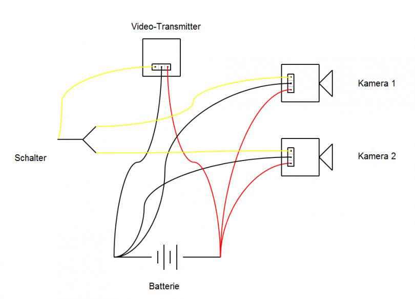

Hallo zusammen Ich möchte zwei Leitungen von zwei FPV-Kameras über einen Schalter an den Videotransmitter schalten. Der Implus für die Umschaltung soll von einem Raspberry kommen. Im Anhang schematisch dargestellt, wie das aussehen soll (auf dem iPad kann ich das Format der Datei nicht ändern). Kamera 1 und 2 sowie der Video-Transmitter hängen an einem Akku mit ca. 11V. Die gelben Video-Leitungen kommen an den Schalter, dieser wird durch einen Raspberry geschlossen. Es ist immer ein Signal am Transmitter. Soweit ich gelesen habe, braucht es dafür ein Relais, damit die Stromkreise von Raspberry und Kameras getrennt bleiben und einen Kollektor. Und nun stehe ich an. Wie müsste der Schaltplan aussehen? Was für Teile wären zu empfehlen? Vom Raspberry kommen zwischen 3.3V und 5.5V, der Kamera-Stromkreislauf hat ca. 11V. Danke für die Hilfe. Chris

Bei Reichelt gab es mal ein Relais mit dem man Videosignale schalten konnte. Da dürfte die Qualität etwas leiden. Mit etwas mehr Schaltungsaufwand könnte man es mit einem Analog-Schalter/-Multiplexer hinbekommen. (CD4066, CD 4051, Maxim hatte auch was in der Richtung...)
#5479872
Das kannst du mit einem ganz normalen Wechselschalter (Schalter 1xUM) machen. Relais geht auch.
STK500-Besitzer schrieb: > Da dürfte die Qualität etwas leiden. Sicher weniger als mit einem schlechten Multiplexer der Klasse CD4066/4051-4053. > > Mit etwas mehr Schaltungsaufwand könnte man es mit einem > Analog-Schalter/-Multiplexer hinbekommen. Das lohnt sich, wenn du mindestens 5V zur Verfügung hast. Dann kann man einen 4053 nehmen und die Umschalter alle parallel schalten, um die Durchlasswiderstände klein zu kriegen. Für PAL/NTSC geht das noch, höherfrequente Signale sind nicht so gut zu schalten mit den CMOS und man muss sich z.B. bei Analog Devices umschauen.

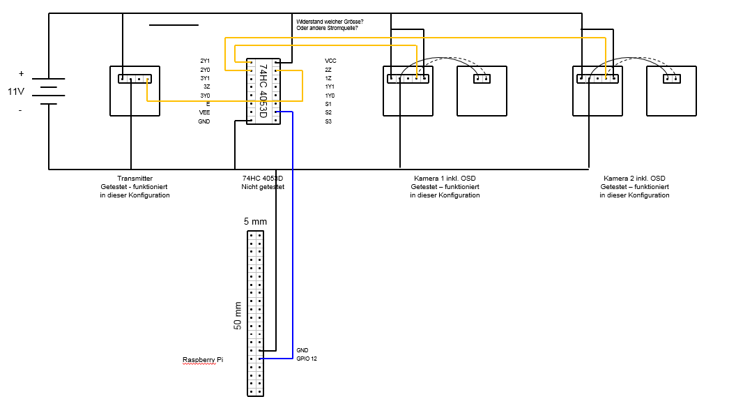

So, ich habe nun einiges nachgelesen und die ganze Geschichte versucht zu zeichnen, so wie ich es löten und anschliessen würde. Chip: https://www.conrad.ch/de/schnittstellen-ic-multiplexer-demultiplexer-nexperia-74hc4053d652-so-16-1113960.html Doku: http://www.produktinfo.conrad.com/datenblaetter/1100000-1199999/001113960-da-01-en-IC_MUX_DEMUX_T_74HC4053D_652_SOIC_16_NEX.PDF Mit der Dokumentation des Bauteils von Conrad und allem was ich gelesen habe, müsste das ungefähr so funktionieren. Allerdings hat sich mir eine zentrale Frage noch nicht erschlossen. Der Chip hat 2 Stromquellen (VCC und VEE), bei denen ich noch nicht ganz begriffen habe, mit welcher Quelle ich sie speisen soll/muss/kann. Wie beschrieben habe ich einen Akku mit ~11V Spannung und das Signal für den Schalter soll aus einem GPIO der Raspberrys mit 5.5V kommen. Der Chip verträgt, wenn ich das richtig gelesen habe, -5 bis 5V. Kann ich da auch einfach einen GPIO des Raspberrys nutzen und einen Vorwiderstand anbringen? GND muss in jedem Fall mit GND des Raspberrys verbunden werden, oder? Einzig, mir gehen langsam die Pins aus... Ich hoffe, die Zeichnung und die Fragen waren verständlich.
Chris N. schrieb: > So, ich habe nun einiges nachgelesen nicht genug langsam wird es Zeit Schaltpläne zeichnen lernen, da blickt doch keiner durch so künstlerisch es auch sein mag. Chris N. schrieb: > Wie beschrieben habe ich einen Akku mit ~11V Spannung und das Signal für > den Schalter soll aus einem GPIO der Raspberrys mit 5.5V aus einem PI GPIO kommt nie 5V

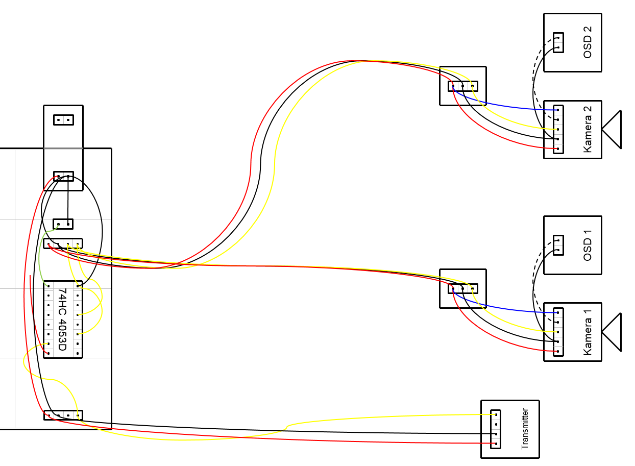

Also, ich habe nun versucht, das ganze so schematisch wie möglich zu zeichnen und nur die wichtigsten Elemente aufgeführt. Die Verkabelung der Kameras und des Transmitters funktioniert so und ist getestet. Einzig die beiden getrennten, gelben Videosignale über einen Schalter laufen zu lassen ist neu. Gemäss Spezifikation sind die Pins 2 und 4 des Raspberrys 5V-Ausgänge. Ist die Spezifikation falsch? EDIT: Vergesst diesen Satz, ich glaube, den Fehler darin gerade erkannt zu haben. Pins 2 und 4 sind Dauerplus und nicht schaltbar.
Joachim B. schrieb: > 1. wollen sie auf der Optokoppler Seite mit 5V versorgt werden, sonst > stimmen die ganzen Berechnungen Opto LED, Signal LED Vorwiderstand > nicht! Das kann man doch an die 5V Versorgung des RPi legen. Der Eingang wird ja wohl auf die 3,3V reagieren. Beim 4053 gibt es das prinzipielle Problem, das die geschalteten Signale zwischen VEE und VCC liegen müssen, was bei kondensatorgekoppelten Ausgängen der Kameras nicht sichergestellt ist. Wenn das Signal also um 0V herumliegt, muss man VEE mit negativer Spannung versorgen. Das wird dann schon wieder recht aufwendig.

BHeim IC und Beim Raspberry Pi hast du lobenswerterweise die Pins beschriftet. Das wäre auch bei den Kameras und beim Transmitter sinnvoll. Ich denke, dass deine Schaltung voraussetzt, dass die Signale immer eine positive Spannung haben. Das ist bei Videosignalen (FBAS) aber per Spezifikation nicht der Fall. Du hast vermutlich Glück, dass sowohl die Ausgänge als auch die Eingänge der betroffenen Geräte Kondensatoren enthalten, die DC und AC voneinander trennen. Deswegen klappt es. Dieses IC hat einen beträchtlichen Innenwiderstand. Bei langen Leitungen sind daher sichtbare Verzerrungen zu erwarten, insbesondere an vertikalen Kanten im Bild. Falls das für Dich ein Problem wird, könnte es helfen, mehrere dieser IC's Huckepack übereinander zu löten. > ich glaube, den Fehler darin gerade erkannt zu haben. > Pins 2 und 4 sind Dauerplus und nicht schaltbar. Von welchen Pins redest du? Zeichne sie in den Plan ein.
