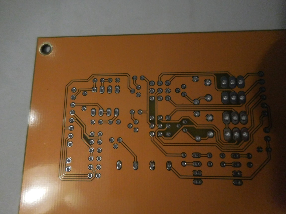

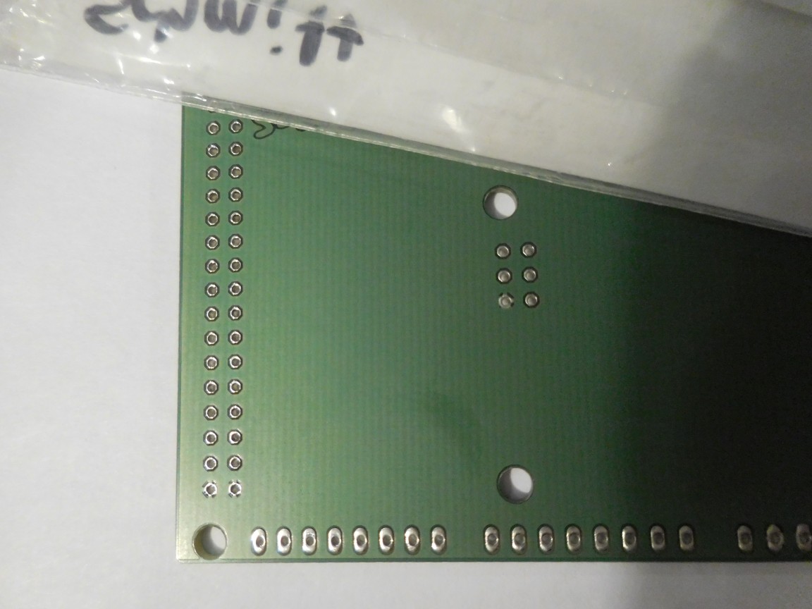

auch auf die Gefahr hin, dass ich eine dumme Frage stelle... ;-)
Ich habe hier zwei Leiterplatten vor mir liegen, die von
unterschiedlichen Fertigern hergestellt wurden.
Bei beiden habe ich das Gefühl, dass der Restring der Pads etwas sehr
klein ist. Es ist somit kein Problem des Fertigers sondern ein Problem,
wie groß die Pads im CAD-programm angelegt sind...
Teilweise hatte ich bei diesen Platinen echte Probleme, dass dort
überhaupt (bleihaltiges) Lötzinn haften bleibt.
Gut, dass die Platinen schon ein paar Monate "einfach so" herumliegen,
hat der Lötbarkeit wohl auch nicht geholfen, trotzdem...
Ich habe es gerade nochmal kontrolliert: Die Pad-Größe in EAGLE steht
bei den Komponenten, die ich hier eingesetzt habe, auf AUTO.
Den Thread hier (Beitrag "THT Footprints Lötbarkeit") deute ich
so, dass AUTO vielleicht etwas klein sein kann.
Bevor ich jetzt in meinen EAGLE-Libraries sämtliche Pads ändere, wollte
ich Euch fragen, ob Euch auch die Restringe etwas klein vorkommen oder
ob ich mich nur zu blöd anstelle ;-)
Grüße
  x12z34

In der Tat sind die Restringe etwas klein geraten, aber ich würde mir
wesentlich mehr Sorgen wegen der viel zu kleinen Abstände zu den
Kupferflächen machen. Gerade bei handgelöteten THT-Bauteilen passiert es
dort sehr leicht, dass zwischen Lötstopplack und Leiterplatte feine
leitfähige Nadeln wachsen, wie ich selbst schon erlebt habe. Der Abstand
sollte mindestens 0,5 mm betragen, eher sogar etwas mehr.
#5481165
Es entspricht auch meiner Erfahrung, dass Footprints, die
Layoutprogramme in Ihren Libraries haben, oft nicht so sind, wie ich sie
im Design gebrauchen kann.
Gerade bei solchen Stiftleisten sind mir die Restringe oft zu klein.
Daher: immer genau ansehen, was man da verbaut. Ich verwende inzwischen
nur noch selbst erzeugte Footprints.
PS: Das gilt bei Stiftleisten auch für die Bohrdurchmesser: ist
ärgerlich, wenn der Bauteilanschluss nachher nicht durchpasst. Alles
schon erlebt...  ;)

Bei Eagle sind die Lötflächen immer zu klein, daher muss man jedes
Bauteil in der Library selber anlegen.
Bei deiner fabrikhergestellten durchkontaktierten verzinnten ist es noch
ok, die industielle Fertigung hat damnit kein Problem, aber einseitig
selbstgebohrt und handgelötet einfach unbrauchbar, da reissen die
Lötpads ab wenn das korrekt angelötete Bauteil dran wackelt.
Andreas S. schrieb:
> aber ich würde mir wesentlich mehr Sorgen wegen der viel zu kleinen
> Abstände zu den Kupferflächen machen.
Auch das ist ein Problem der Defaulteinstellungen von Eagle.
Die ovalen sind ok.
Die Unsitte, alles was man nicht braucht mit Masse zuzugiessen, sollte
man sein lassen.
OP #5481211
Die von Dir angesprochenen Nadeln kenne ich, hauptsächlich dann, wenn
das Lötzinn schon eine Zeitlang auf der Lötspritze vor sich hin brutzelt
und das Flux inzwischen verdampft ist ;-)
Sämtliche Abstände sind jedoch nach den Design-Regeln der jeweiligen
Hersteller gemacht worden. Ich habe den jeweiligen DRC (beide Hersteller
bieten einen eigene DRC-Datei für Eagle an) drüber laufen lassen.
Allzu große Problem hatte ich nicht, aber ich werde mal sehen, ob sich
der Abstand etwas vergrößern lässt. Ich werde mal etwas damit
herumspielen ;-)
> schon erlebt...  ;)
Hehe, Du spricht große Worte gelassen aus. Bei der grünen Platine habe
ich eine geschlagene Stunde gebraucht, bis der 2x18 Header endlich saß.
Da hatte ich, als ich den Footsprint in Eagle angelegt habe, die
Bohrlöcher viel zu knapp bemessen.

Vielen Dank jedoch für Eure Antworten. Ich entnehme eigentlich jeder
Antwort, dass die Restringe (zumindest bei den runden - eigentlich sind
es ja Oktagons, nur davon sieht man nicht mehr viel) etwas bis sehr
knapp sind. Und dass ich in den Librariers das doch besser anpacken
sollte, bevor ich die nächste Platine zum Fertiger schicke.
Nochmals danke für Eure Zeit und Mühe.

OP #5481350
Labertaschen-Dekoder schrieb:
> Mach Dich mal hier kundig:
> http://ftp.cadsoft.de/faq.htm
> wie Pad-Durchmesser und Restring zur Zufriedenheit eingestellt werden
> können.
Danke für den Link.
So wie ich es verstehe, habe ich zwei Möglichkeiten, wie der Durchmesser
des Restrings verändert werden kann:
1) ich gehe in die Libraries und ändere für jedes Bauteil dort den
Drill- und Diameter-Wert (ob nun händisch oder per ULP), setze die Werte
also in der Lib fest auf einen "lötbaren" Wert
2) ich lasse die diameter-Werte in der Library auf "auto". Den
Durchmesser des Restrings verändere ich stattdessen, indem ich in den
DRCs einen anderen (höheren) Wert für den prozentualen
Restring-Durchmesser angebe.
Weg 2) hat für mich den Nachteil, dass ich den "echten" Durchmesser der
Pads erst nach dem ersten DRC-Durchlauf sehe. Wenn ich aber dann schon
'ne Stunde lang geroutet habe, kann es passieren, dass sich die Pads so
stark vergrößern, dass ich plötzlich clearence oder overlap Fehler
bekomme.
Was ist Eure Meinung dazu? Welcher Weg ist besser?
Oder mache ich mir einfach zu viele Gedanken?
Grüße
  Tobias / x12z34
(Firma: ibfeew) #5481358
um die Robustheit gegen Fehllötungen (Hinweis von Andreas) zu erhöhen
und ungewollte Kurzschlüsse gegen das Massepolygon zu vermeiden:
Isolate-Parameter des Masse-Polygons vergrößern. Bei Kleinspannungs- /
Controllerschaltungen nehme ich meist 0,4...0,5mm. Damit das Polygon
dann aber noch durch die Anschlüsse von 2,54mm-Stiftleisten
"durchfließt", muß gleichzeitig die Polygonbreite (der Parameter
"width") auf <= 0,2mm runtergesetzt werden. Erfreulicher Nebeneffekt:
die thermal-Stege an den GND-Pins der Stiftleisten sind etwas
dünner+länger --> die GND-Pins lassen etwas besser löten.
Schönen Abned, Maik
(Firma: ibfeew) #5481421
Sie haben (wie du selbst erkannt hast) unterschiedliche Vor&Nachteile,
beide sind damit anders, aber es ist nicht unbedingt ein Weg besser.
wahrscheinlich :)
Unsere Firmen-Vorgehensweise:
- für eigene, neu erstellte librarys definierte Durchmesser für alle
Pads setzen (also Weg1)
- für den Einsatz der bei eagle mitgelieferten standard-librarys
sinnvolle Werte bei den drc-Parametern eintragen. (Weg2)
Ich habe gerade nochmal nachgesehen: die bei unserer eagle-Version
(7.7.) mitgelieferten Hersteller-drc-files (WE-Würth/multipcb) geben die
vom LP-Hersteller vorgegebene technolgische Grenze an, damit werden die
Restringe auch bei meinen LP sehr klein.
Unsere eigenen drc-Files sehen größere Restringe (Parameter min=0,2mm)
vor.
Bezüglich der Auto-Funktionalität: der "echte" Pad-Durchmesser wird
sofort nach Parameter-Änderung im DRC-Dialog (und Bestätigung mit
"übernehmen") auf dem board angezeigt. Die DRC-Parameter werden auch mit
dem board gespeichert, beim nächsten laden der Datei ist alles so wie es
sein soll. Du mußt also nicht erst den drc ausführen, du siehst die
dickeren/dünneren Pads nach jeder Änderung.
Maik
Gast #5481509
Das ist doch Unsinn!
Höchstens bei Grobmotorikern.
> man sein lassen.
Da hast du Recht.
Woher kommt diese dämliche Unsitte?
Vor allem wie beim TO, wo Inseln entstehen, welche keinem Potential
zugeordnet sind.
Sehe aber gerade, dass so eine Insel mit einem Pad verbunden ist???

OP #5481608
michael_ schrieb:
>> man sein lassen.
> Da hast du Recht.
> zugeordnet sind.
Nope, bei mir gibt es keine Orphans, also Polygoninseln ohne
zugeordnetes Potential. Das ist bei mir abgestellt. Alles, was
"aussieht, wie eine Massefläche", ist auch mit Masse verbunden. Diese
Verbindungen mögen stellenweise recht lang und dünn sein, aber sie sind
vorhanden.
Zur Abwägung: Massefläche ja/nein kann ich nur sagen, dass ich Argumente
für beide Vorgehensweisen gelesen habe und mir dahingehend unsicher bin.
Gast #5481684
Lass dir von Laberköppen oder anderen, die die Parametrierung der
Restringe in EAGLE nicht verstanden, keinen Unfug einreden
Ich würde den dritten Weg wählen:
Lege in den DRC den Mindestwert für die Restringbreite fest und lasse
nach dem Plazieren der Bauelemente schon mal den DRC laufen. Dann siehst
du die Größe und routest nicht aus Versehen zu dicht ran.
Gast #5482231
Ich bin noch nie im Leben auf die Idee gekommen, so etwas automatisch
bestimmen zu lassen - die Padgrösse bestimme ich und sonst NIEMAND,
schon garnicht ein saudummer Automat, der so was festlegt ohne mich zu
fragen.
Ausserdem ist das von vornherein ein Missverständnis: die DRC-Regeln des
Herstellers geben die absolute Mindestbreite des Restrings an, folglich
entsteht eine Leiterplatte mit dem technisch kleinstmöglichen Restring
ohne jede Rücksicht auf die Platzverhältnisse. Das ist genauso völlig
unsinnig wie das Routen mit durchgängig 4 mil Leiterbahnen, nur weil der
Hersteller festgelegt hat, dass er 4 mil als minimale Breite akzeptiert.
Georg

Gast #5482537
> Herstellers geben die absolute Mindestbreite des Restrings an ...
Es zwingt dich keiner, mit den DRC-Parametern des
Leiterplattenherstellers zu arbeiten. Die Parameter für den DRC lassen
sich in EAGLE editieren und zeigen den jeweiligen Parameter auch
graphisch.
Gast #5482744
Ich finde die Lötaugen nicht zu klein.
Und es ist ja Lötstopp drauf. Da passiert nichts.
Wenn du Probleme beim Löten hast, ist das eine andere Sache.
Sieht aus wie verzinnt.
Wenn das bleifrei ist, mußt du auch die evtl. hohe Temperatur
aufbringen.
Nicht nur die für das Bleilot.

#5483181
Tobias S. schrieb:
> Arno H. schrieb:
>> Übe dich auch im Gebrauch deiner eigenen Fähigkeiten. Die Wege des
>> Autorouters sind sehr oft Umwege. Schnell fertig zu sein ist nicht
>> alles.
> Jetzt musste ich doch mal herzlich lachen...
> Wer hat jemals gesagt, dass das der Autorouter war? Der war es nämlich
> nicht.
Solche Leitungsführung wie unten links auf dem Bild kenne ich eigentlich
nur von falsch konfigurierten Autoroutern.
Du solltest das Üben intensivieren und weniger lachen.
Arno
OP #5483270
Da laufen (nicht sichtbar, weil in der Groundplane "versteckt") von Hand
geroutete Masse-Verbindungen durch, deswegen konnte ich da nicht den
kürzesten Weg gehen, sondern musste "außen herum". Ja, es hätte sich
vermutlich besser lösen lassen.
Die folgenden Bemerkungen sind bitte mit einer kleinen Portion Humor zu
lesen.
Erstens: Das Lachen lasse ich mir nicht verbieten ;-)
Zweitens: Ich beneide die Leute, die das besser lösen können. Routen ist
vergleichbar mit Puzzlen und bei so etwas tue ich mir nicht gerade
leicht.
Drittens: Ich streite nicht ab, dass die Leiterbahnführung hier besser
gelöst werden könnte. Ich war etwas unter (selbst aufgebautem) Zeitdruck
und froh, als die letzte Verbindung geroutet war.
Viertens: Bei Bemerkungen, die sich für mich lesen wie "Du bist
schlechter als der Autorouter" kommt bei mir der Drang hoch, zu sagen:
"Dann zeig mir doch, wie DU es lösen würdest..." ;-)
