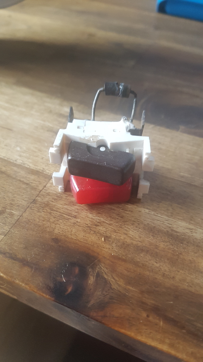

Liebe Community, Kann mir evtl. jemand sagen um was es sich hier handelt? Das ist eine herkömmliche Kaffeemaschine von KRUPS. Dieses Bauteil sitzt auf dem unteren Schalter (4 Tassen max.). Und es verbindet oder eben auch nicht die beiden Phasen des Stroms. Ich denke es ist eine Diode. Kann das sein? Oder soll das ein Widerstand sein? Und wenn ja muss ich exakt das gleiche Bauteil wieder einbauen oder hat jemand evtl eine Idee was ich dort einbauen könnte? Vielen Dank für eure Hilfe. LG yugeene

Ja, das war eine Diode. Die dient dazu die Heizleistung zu halbieren, und damit die Brühzeit zu verdoppeln. Was steht denn auf dem Typenschild bzgl Leistungsaufnahme?
E. N. schrieb: > Dieses Bauteil sitzt auf dem unteren Schalter (4 Tassen max.). Und, was passiert wenn man "4 Tassen max" jetzt einschalet oder nicht einschaltet ? Wurde die Warmhalteplatte vorher nur halb so warm und bleibt jetzt kalt ? Dann war es eine Diode, 1N4007. So schwer kann es nicht sein, die Verkabelung nachzuvollziehen.

Guten Tag. Eine Diode also. Okay. Auf dem Typenschild steht folgendes: Krups Type 131B 220/230 ~ 900 W 50/60 Hz Demnach brauche ich also was für eine Diode? mfg yugeene
Da aber alles in der Umgebung der Diode verschmort scheint, gibt es da eventuell noch einen echten defekt, nachmessen! Oder die Kühlung der Diode reicht einfach nicht. (Halte ich für am wahrscheinlichsten) Ein einfache 1n400x tut da auch nicht, 4A RMS sind da nötig. Eine zB. BY550-600 sollte es schon sein. https://www.reichelt.de/gleichrichterdiode-600-v-5-a-axial-7-5-x-5-4-by-550-600-dio-p219590.html?PROVID=2788&gclid=EAIaIQobChMI6LT09u2H3QIVlcqyCh11vQ7jEAQYAiABEgL5zPD_BwE&&r=1 Bei der Montage Abstandhalten von allem was schmelzen könnte o. die Wärme stauen lässt, für frei Konvektionsströmung sorgen.

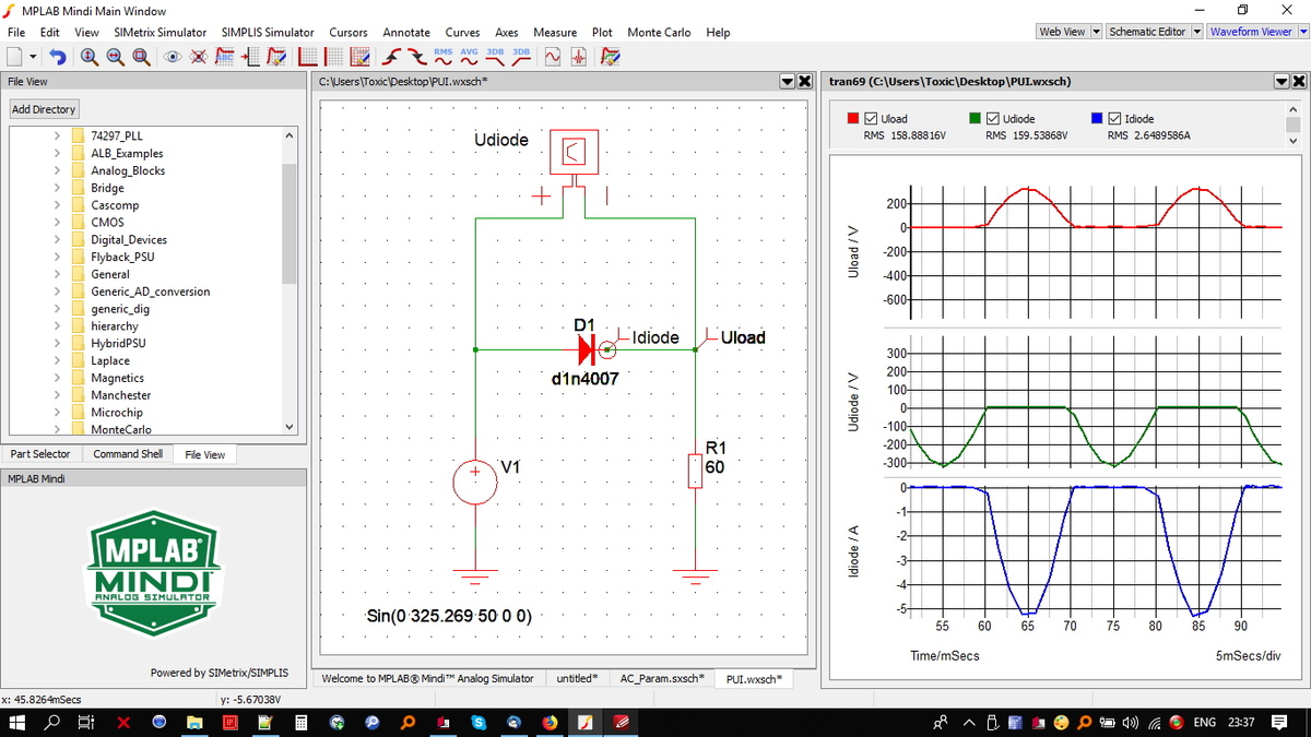

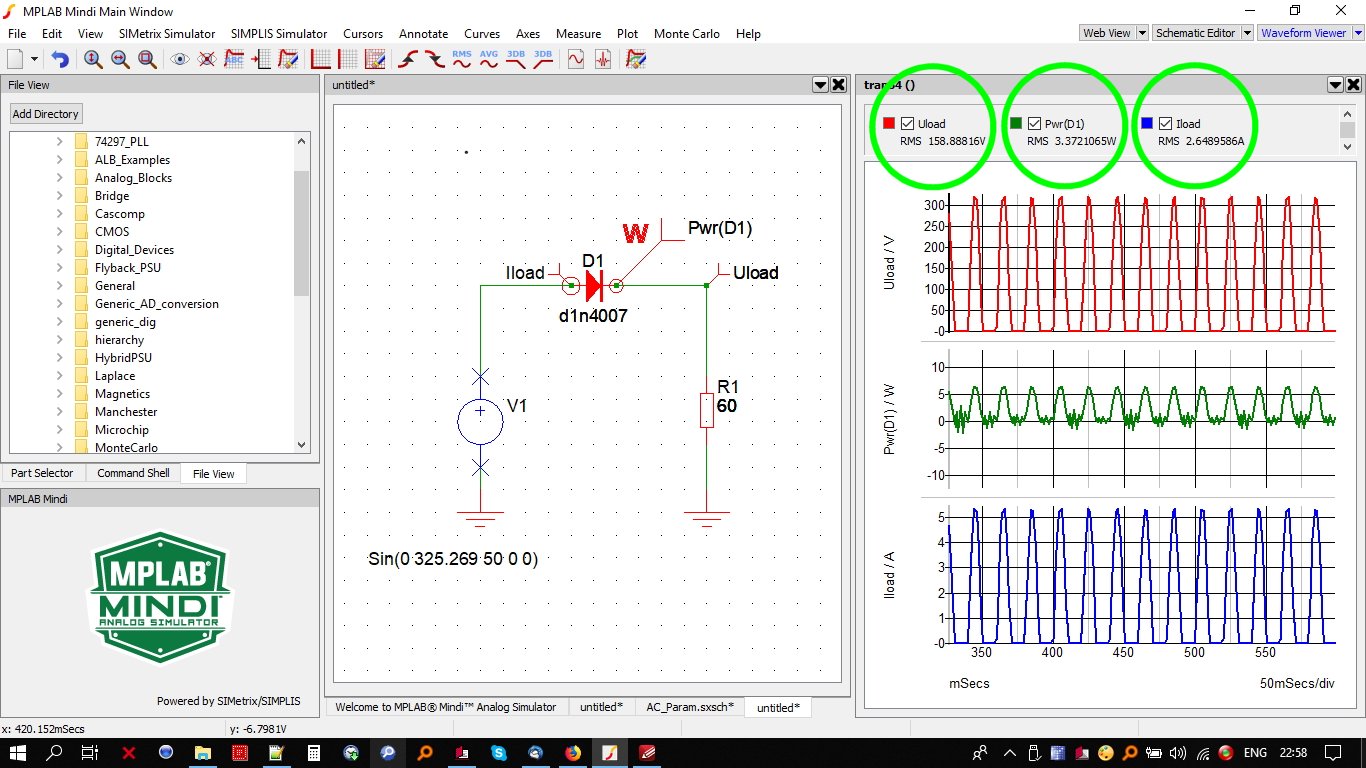

Eine Simulation ergibt: Power Diode => 3.37W RMS I Load => 2.6A RMS U Load => 158V RMS
Toxic schrieb: > Eine Simulation ergibt: Seher schön. :) Kannst du auch mal die Spannung über der Diode zeigen?

Toxic schrieb: > Eine Simulation ergibt: Eine Diode in Reihe zu einer Heizung - wer dazu eine Simulation benötigt, kauft sich besser eine Laubsäge und baut Holzroller! Wie wollen solche Kasper in der realen Entwicklungspraxis überleben? Ist das die Ursache, warum alles mögliche Zeug immer schlechter wird? 900 Watt @ 230 Volt sind rund 4 Ampere. Eine übliche Siliziumdiode wird bei dem Strom kaum unter 1 Volt Flußspannung kommen - 4 Ampere mal 1 Volt = 4 Watt. Dank der Diode an Wechselspannung fließt der Strom nur die halbe Zeit - und schon haben wir die ~2W, die Theo D. vor über 2 Stunden benannt hat.

Teo D. schrieb: > Kannst du auch mal die Spannung über der Diode zeigen? Naja - ist halt spiegelbildlich(nur um 10ms "verschoben"). Den einzigen Unterschied erkennt man beim reinzoomen:Man sieht den Spannungsabfall an der Diode wenn sie den Laststrom zieht

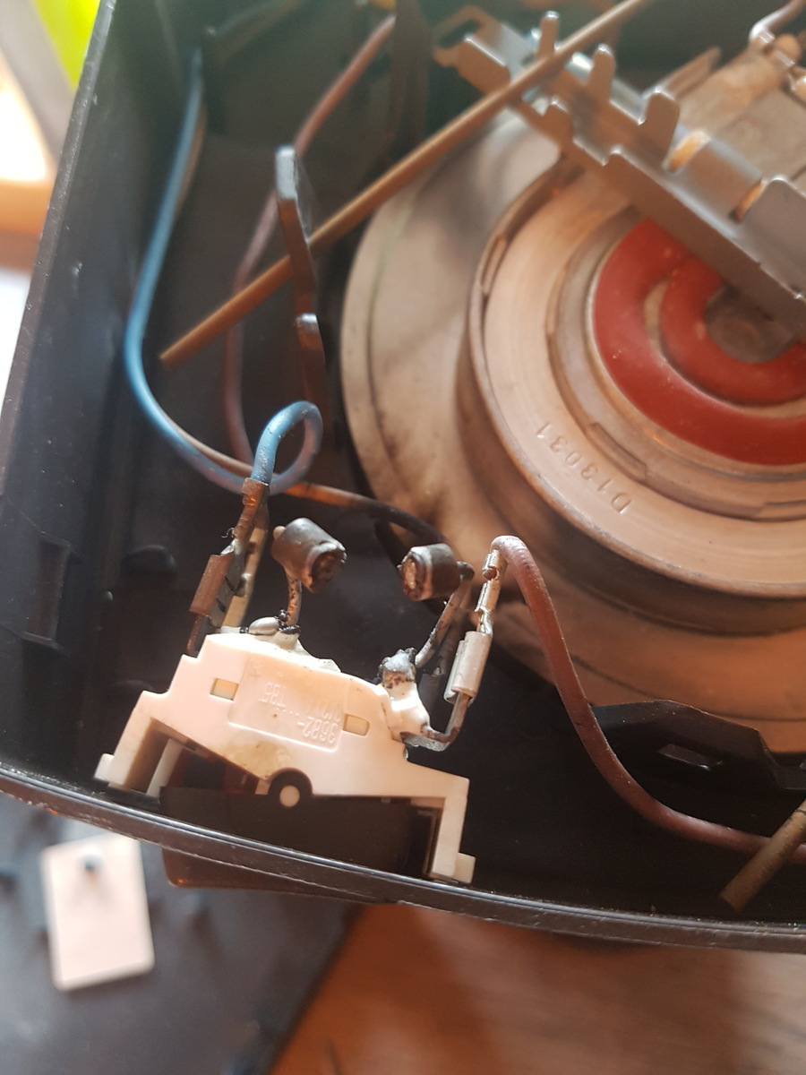

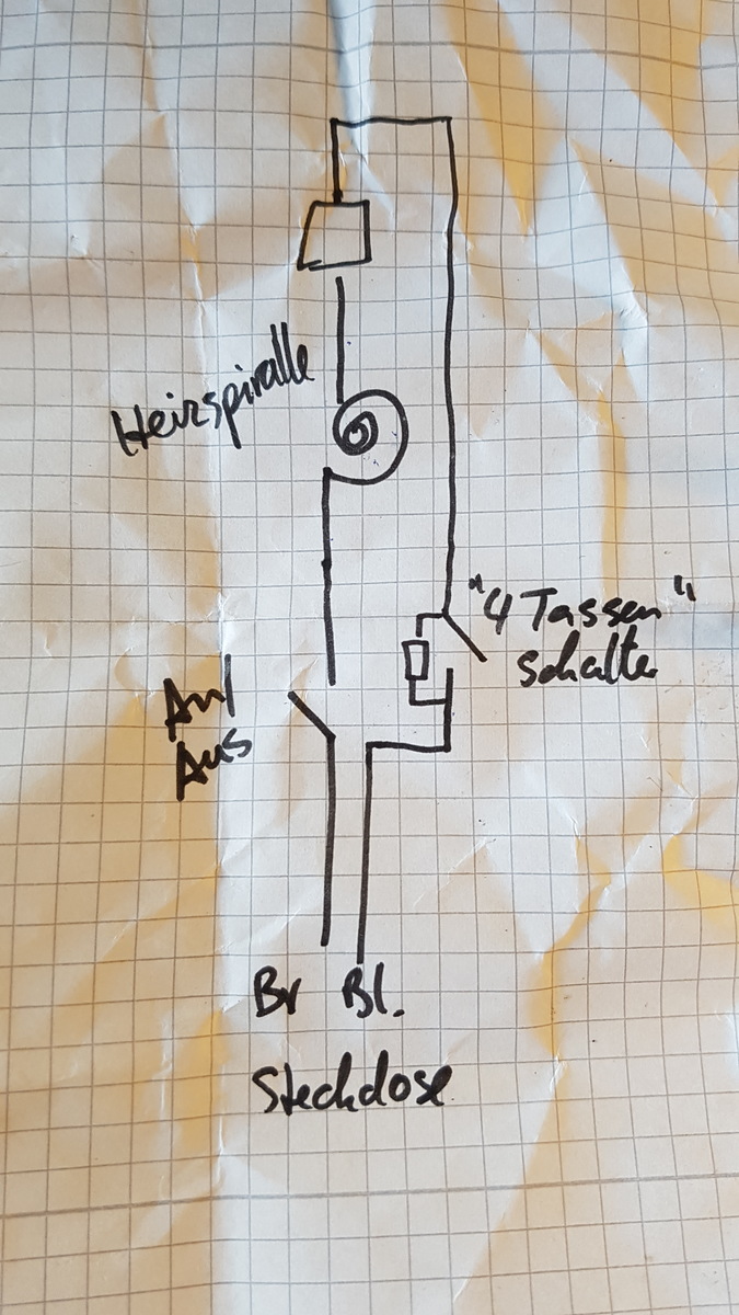

Guten Morgen, also ich hab mir das nochmal genau angeguckt. Und ich konnte auf dem defekten Bauteil folgende Zahlen/Buchstaben halbwegs erkennen. MMS 256 und U42. Sagt das jemand was? ansonsten hab ich mal einen Schaltplan erstellt. Der "4 Tassen-schalter" hat wohl die Diode oder den Widerstand lediglich überbrückt. Der Schalter ist hinüber. Ich habe einfach mal den Stromkreis an der defekten Diode überbrückt und die Maschine läuft wieder. Würde allerdings gern wieder eine Diode einbauen, da ich nie mehr als 3-4 Tassen koche und die Maschine für diese wenigen Tassen doch sehr warm wird.

E. N. schrieb: > Würde allerdings gern wieder eine Diode einbauen, da ich nie mehr als > 3-4 Tassen koche und die Maschine für diese wenigen Tassen doch sehr > warm wird. Nimm besser so eine, obwohl eine 3A Diode gerade so reichen wird. https://www.reichelt.de/gleichrichterdiode-p6-600v-6a-p-600j-p13730.html?
