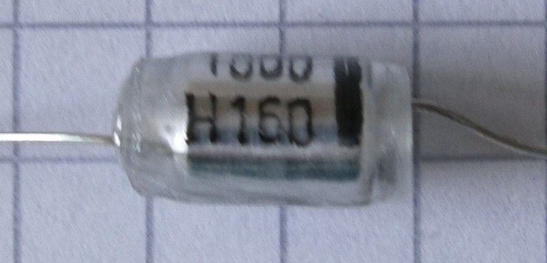

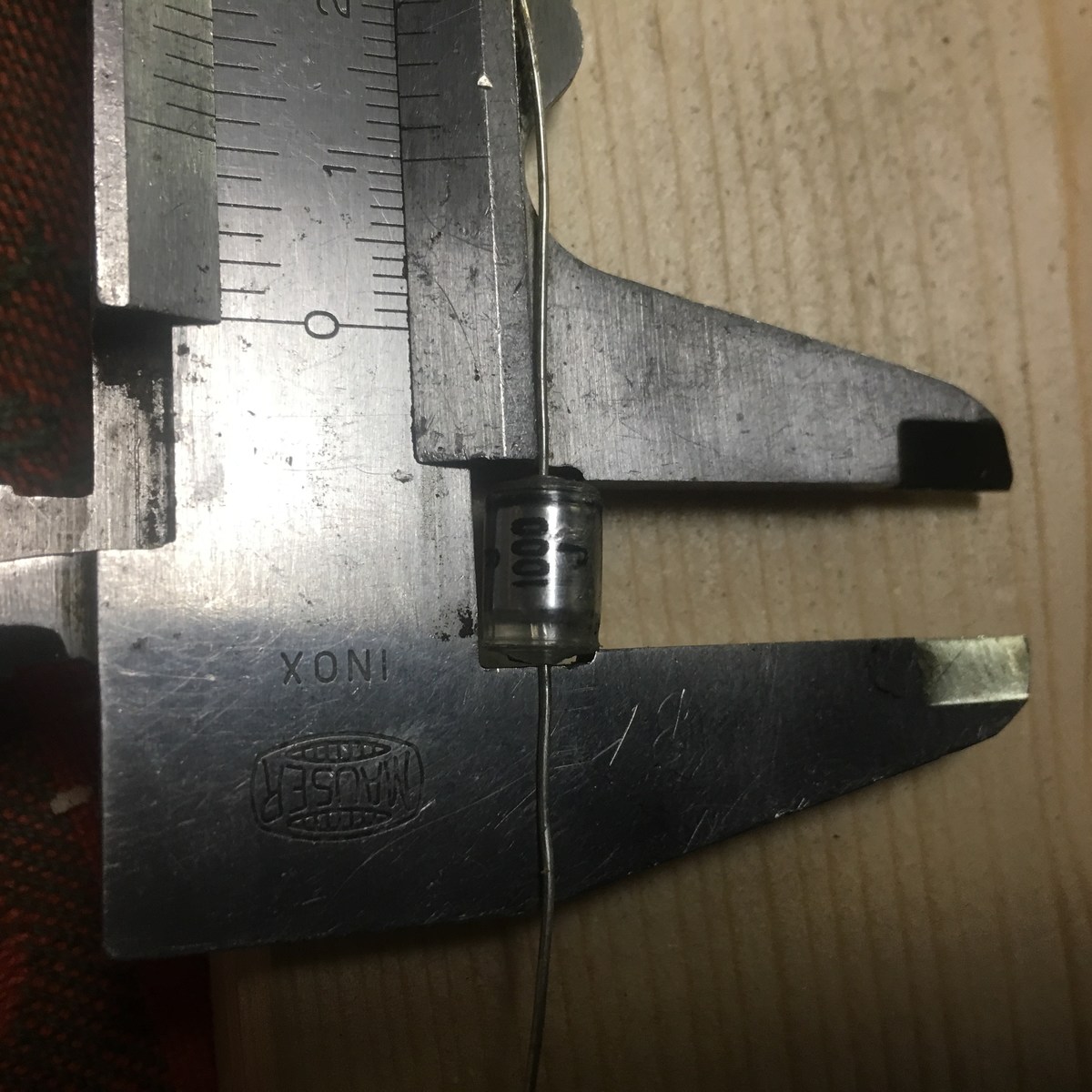

Ich muß hier ein paar Kondensatoren in Vintage Röhrenequipment
auswechseln. 1000pF / 200V gilt es zu ersetzen.
Kann dieser Kanditat das? 1000 J steht drauf
Grüße
Christoph

von Axel S. (a-za-z0-9)
Die Kapazität stimmt schon mal. Das J steht für die Toleranz (+/-5%).
Die Spannungsfestigkeit wurde typischerweise durch die Einfärbung einer
Stirnseite (die ist dann auch der Außenbelag) codiert.
Siehe den Beitrag "Re: Styroflex-Kondensatoren"

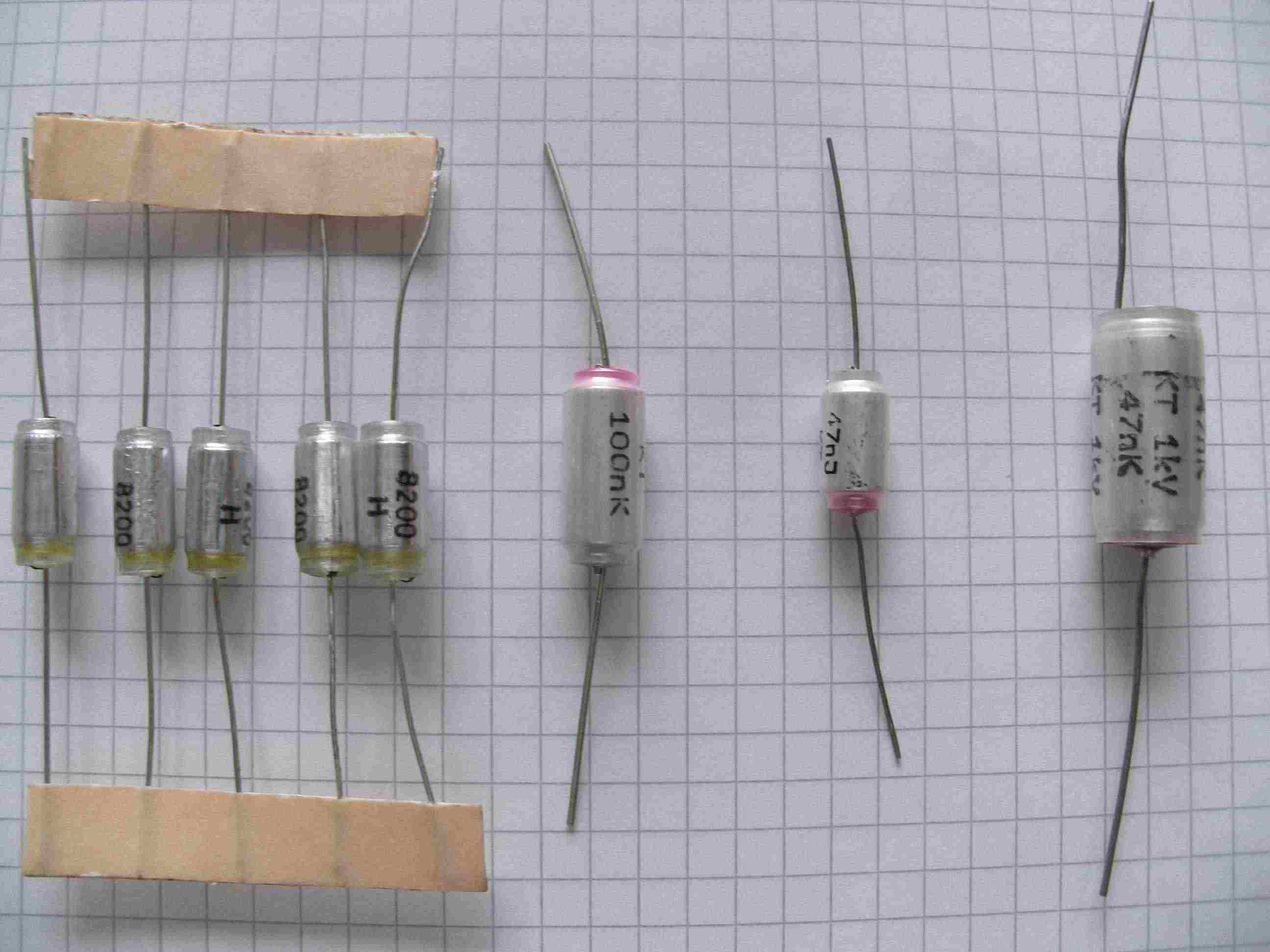

von Zeno (Gast)
Spannungsfestigkeit wird bei diesen Kondensatoren durch eine eingefärbte
Stirnfläche kodiert.
Blau =  25V
Gelb =  63V
Rot  =  160V
Grün = 250V
Braun = 400V
Schwarz = 630V
Orange = 1000V

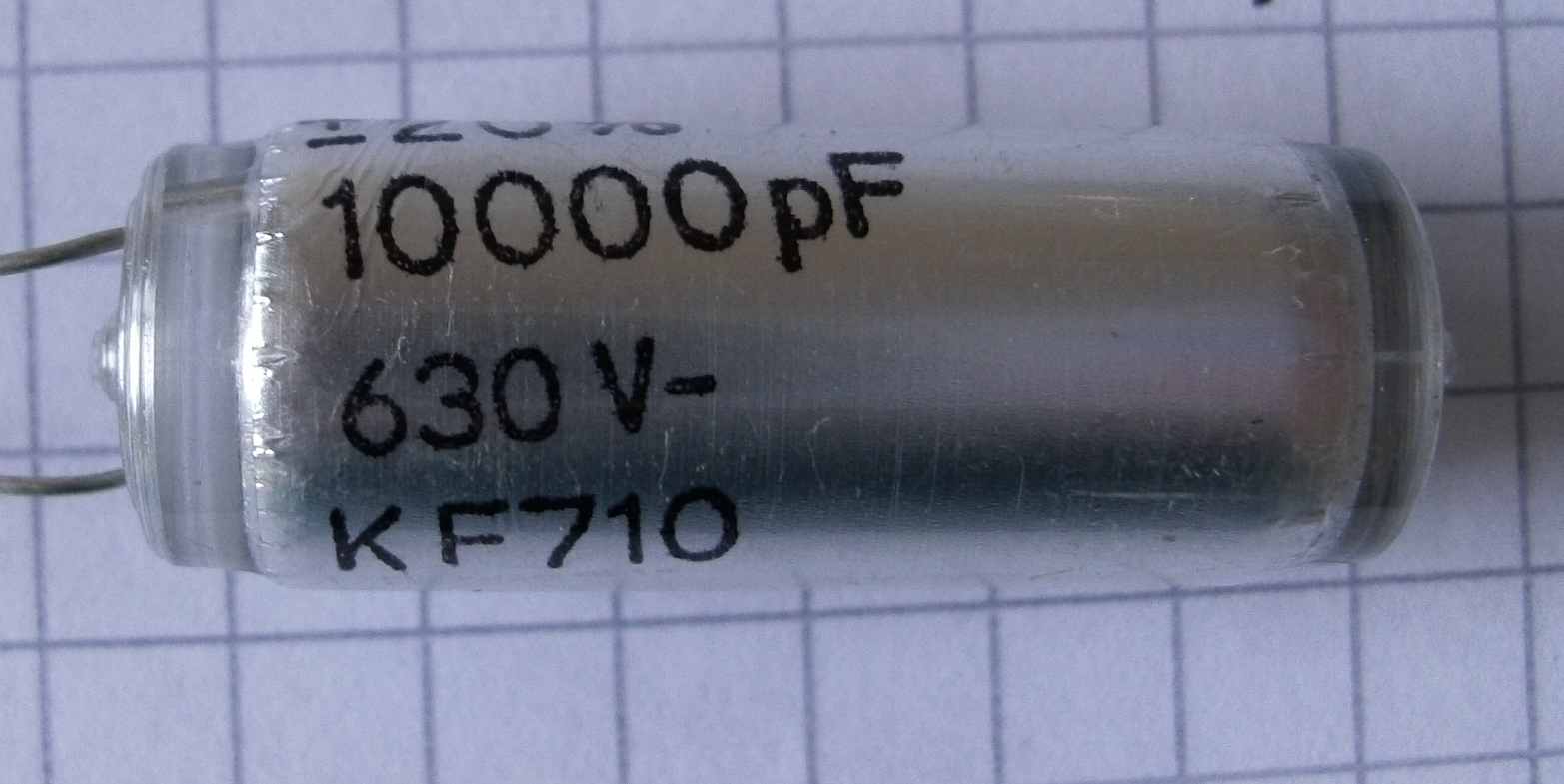

von Karl B. (gustav)
Mehr davon:
https://www.elektronik-kompendium.de/sites/bau/1109061.htm
Es kommt darauf an, an welcher Stelle die Kondensatoren eingesetzt
werden sollen.
Ist vorher ein Styroflex drin gewesen, sollte er wieder durch solch
einen ersetzt werden oder einen Kond. der vergleichbare Toleranzen und
vor allem Temperaturgang hat.
Zu den Spannungsangaben gibt es unterschiedliche Meinungen.
Der im Bild hat einen schwarzen Ring.
Im Netz streitet man sich darüber, ob derartig gekennzeichnete 630V DC
oder nur 400V DC aushalten.
http://www.dampfradioforum.de/viewtopic.php?f=2&t=13362
Je nachdem, aus welchem Winkel heraus fotografiert wurde, könnte man den
Eindruck gewinnen, der Kondensator hätte eine schwarze Farbmarkierung
rechts, die tatsächlich nicht vorhanden ist. Dafür aber das PE Symol
(nicht im Bild) und die eindeutige Spannungsangabe (DC!)
Verwendet man solche mit eindeutiger Spannungsangabe, ist man auf der
sichereren Seite.
Denn:
Der 1000p im Bild hat zwar einen scharzen Balken, aber ist nur für 160V.
ciao
gustav

Das Hauptqualitätsmerkmal des Styroflex bei seiner Markteinführung in
den 50er Jahren des vorigen Jahrtausend war das es der billigst
herzustellende war, wickeln aufbacken fertig. Kein einbechern, vergiesen
oder gar seinerzeit noch übliche Handarbeit.
Die Dinger haben aber auch einige sehr störende Eigenschaften, allesamt
induktiv und niedrige Temperaturfestigkeit, bei erreichen von tops ~75°
C Strom-derating -50%, Spg. -20 bis -25% .

von hinz (Gast)
> Die bisherige Lehrmeinung bei den US-Kollegen, die sich viel mit
> gealterten Kondensatoren in Röhren- und Hammondorgel Equipment befassen,
> ist die, daß die Paper/Wax und Paper mit Vergußkappe im Laufe der Zeit
> Wasser ins Dielektrikum aufnehmen und dadurch das epsilon-r sich stark
> erhöht.
Kann ich nur bestätigen.

von nachtmix (Gast)
Ja.
Ich habe früher Trolitulkondensatoren mit einer Nennspannung von 500V=
mit einem Zeilentrafo, also etwa 14..16kV, aufgeladen.
Das gibt dann i.R. etliche Überschläge aussen herum, bevor das
Dielektrikum aufgibt und durchschlägt.
Diese Durchschläge werden das Resultat von Glimmentladungen sein, die
aufgrund der enorm steilen Impulse in Lufteinschlüsssen im Wickel
entstehen und die Kunststofffolie durch Ozonbildung und UV-Licht
schädigen.

von Holm T. (Gast)
>> Solche Kondensatoren sind nicht kaputt!
> Doch, wenn die Kapazität sich im Laufe der Zeit verdoppelt hat und sie
> einen Leckstrom von 50uA haben.
> Grüße
> Christoph
...aber Styroflexkondensatoren verdoppeln ihre Kapazität nicht im Laufe
der Zeit und der Leckstrom steigt auch nicht.
DIESE BAUFORM NICHT!
Es gibt in Ost wie West eine Reihe von Kondensatoren die diese Macke
haben
(Im Osten z.B. die völlig unschuldig aussehenden mit Epoxy vergossenen
goldenen Typen), aber Styroflex sind es auf beiden Seiten nicht.
