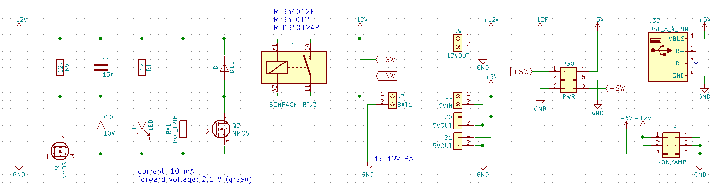

Hallo liebe Community,
ich bin ein Student und sitze gerade an meine Diplomarbeit wofür ich
eine PCB entwerfen soll. Ich habe die AHS besucht und habe gerade 4
Jahre Erfahrung in der "Elektronik Welt" gesammlt, also habt bitte
Geduld mit mir :) Ich freue mich über konstruktive Feedbacks!
Nun, zu der Aufgabestellung: ich soll an eine Indoor-Navigation-Lösung
arbeiten. Der Roboter exisiert bereits. Sein Innenleben besteht aus
einem RPI, einem Monitor, einem Audio Verstärker und einem
Mikrocontroller.
Die Spannungsversorgung erfolgt über einen 12V Blei-Akku:
https://www.conrad.at/de/bleiakku-12-v-15-ah-panasonic-12-v-15-ah-lc-ca1215p1-blei-vlies-agm-b-x-h-x-t-151-x-100-x-98-mm-flachstecker-635-mm-250891.html
Die Batterie wird an J7 angeschlossen. Über einen Button, verursache ich
einen Kurzschluss wodurch mein Input-Filter "aktiviert wird". Er besteht
aus einem Verpolschutz (nmos Q1) und einem Tiefentladeschutz (siehe
RV1). Über den Kurzschluss stelle ich die +12V auf der Platine zur
Verfügung. Relais schließt und bleibt geschlossen. J9 ist der Ausgang zu
einem Buck-Modul. J11 ist der Input vom Buck-Modul. J20 & J21 sind
Pinheader, extra vorgesehen um den RPI bei Bedarf mit extra 5V Spg zu
versorgen, e.g.. J32 ist der USB Connector für den RPI. J16 versorgt den
Monitor und den Audio Amp. Der Monitor kann mit 12 - 13.5V und der Audio
Amp mit 6 - 16V versorgt werden. Die +12V führen noch zu einem
Overcurrent Protection Circuit wo ein High Side Switch für zwei
Boost-Module vorgesehen ist (siehe
Beitrag "Overcurrent Protection Circuit Op Amp - Input Common-Mode Voltage", wobei ich die korregierte
Schaltung nicht upgeloaded haben - aber fürs Verständnis reicht es denke
ich). Die Boosts versorgen die 36VDC Motoren. Zuletzt haben wir den PWR
Molex Verbinder. An +12P wird die Ladestation angeschlossen.
Nun folgende Probleme sehe ich:
* Mein Input-Filter schützt meine Peripherie nicht vor einer möglichen
Verpolung. Wenn man V+ & V- vertauscht und den Button betätigt, habe ich
für ein paar Millisekunden (?) negative Spannung an folgende
Peripherien: Buck, Monitor und Audio Amp.
* Der Akku soll mit 14,7 V aufgeladen werden. Das führt dazu dass ich
für die Peripherie wiederum einen Überspannungsschutz (VdS) bräuchte.
Ich würde sagen, der Monitor ist der Wackelkandidat weil V+ auf 12 -
13,5 V eingeschränkt ist. Dem Buck-Modul ist das ja egal .. dh die 5V
Peripherie ist davon nicht betroffen
Ich habe mir die letzten Tage alle möglichen Lösungen im Net angesehen.
Ich habe mir den LM317 zB angeschaut. Er liefert nur 1,5 A am Ausgang
und hat außerdem noch eine Input-to-output differential voltage von
mind. 3 V. Hier hätte ich "zu wenig" Strom und weiterhin das Problem
mitm VdS. Ich habe mir eine Lösung mit einem Relais für Automatic
Shut-Off angesehen, hier ist die Schaltung einfach nicht verlässlich
genug.
Könnt ihr mir bitte helfen meine Probleme zu lösen? Ich wäre euch sehr
dankbar und bedanke mich im Voraus. Ich habe ebenso absolut nichts
dagegen wenn jemand ein Papier und einen Stift zur Hand nimmt um mir
weiterhelfen zu wollen :)

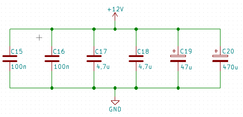

Und weiterer Punkt: genügen die Pufferkondensatoren od war ich da
geizig? :)
Bei Unklarheiten kann man mich gerne Fragen.
LG aus Wien
Gast #5484248
Ohje ...
Sag ich das jetzt nett oder ehrlich ...
Das Problem ist das Du wenig Ahnung von Elektronik hast, zu kompliziert
von hinten durch die Brust ins Auge denkst, in wortreichster Prosa ein
Problem beschreibst das Du selbst erst fabriziert hast ohne uns aber
über die eigentlich zu lösenden Aufgabe zu informieren.
Dazu unvollständige Schaltpläne.
Wozu Pufferelkos dienen und warum das hier ohne weitere Angaben völliger
Käse ist, hast Du nicht verstanden.
Eine Tiefentladeschutzabschaltung über Poti am Mosfet Gate, ohne
Hysterese, im Ernst?
Schmeiss das alles weg, definiere was Du eigentlich tun willst und lese
mal was über Lade und Betriebspannung eines Blei Akkus.
Einem Hobby Bastler würde ich mehr sagen, aber mal im Ernst, das ist
DEINE Diplomarbeit und da darf man wohl etwas mehr erwarten.

Gast #5484527
muss ehrlich gestehen nicht alles gelesen zu haben aber wenn es dir nur
darum geht von 14,7V auf 13,5V zu kommen und einen Verpolungsschutz zu
haben, dann nimm 2 Dioden in Serie und gut ist :-) Mit den Verlusten
musst du halt leben.
Alternativ eine Schottky + DCDC am Eingang
