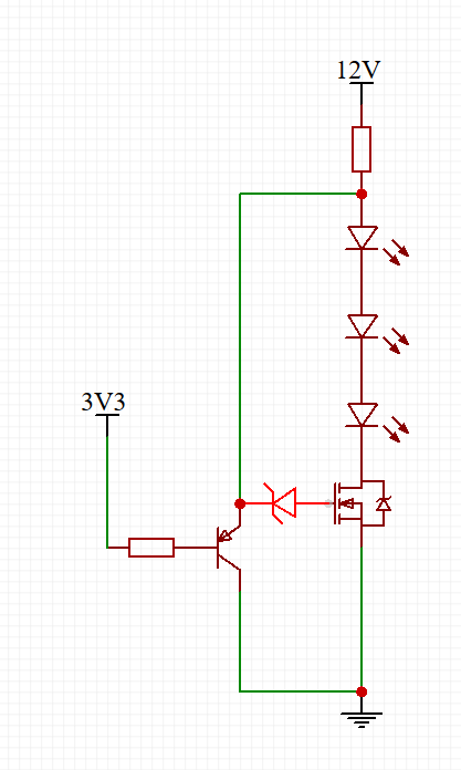

ich hab nen ganzen Sack billiger IRLZ44N aus Arduino-Zeiten und
unbekannter (chinesischer) Herkunft rumliegen. Mit 5V steuern die auch
schön und zuverlässig durch, nur mit 3.3V tun sie sich anscheinend ein
bisschen schwer. Wie kann ich dem Gate am besten, einfachsten,
günstigsten etc den letzten Schubs geben, dass es durchsteuert? Kann ich
ne einfache Ladungspumpe bauen, oder macht es mehr Sinn das ding mit nem
PNP und ner Diode direkt aus der Source durchzusteuern?

Ne - ich habe wie gesagt nen sack davon und such ne simple möglichkeit,
die dinger mit 3.3v zu verwenden - ohne wandler-ICs für das 10-Fache
geld zu kaufen, da kann ich mir auch gleich neue Fets kaufen. ne Brot
und butterlösung aus diskreten komponenten - und dann eben gerne was
rafiniertes bzw strunzsimples.

Ich stell mir was einfaches - durchaus mögliches vor und wollte wissen,
ob es da was simpleres oder pfiffigeres gibt. Meine momentane Lösung mit
ner 5V Zener funktioniert tadellos - aber man lernt bekanntlich nie aus.
EDIT: Denk dir den Widerstand vor dem PNP dazu, den hab ich vergessen zu
zeichnen.

Wenn dein 3,3V-Ausgang als Opendrain konfiguriert werden kann, UND der
5V-tolerant ist, kannst du den FET direkt ansteuern, wenn du das Gate
mit nem PullUp auf 5V ziehst.
Allerdings ist der dann während des Reset durchgeschaltet.
