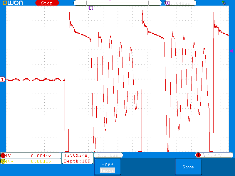

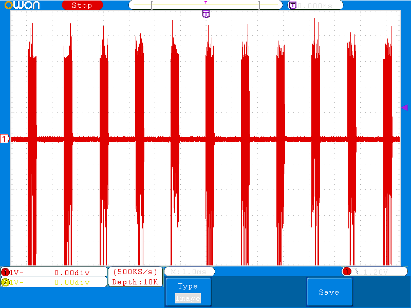

von Sören (Gast)
Also, hier nun den am Trafo T9301 gemessene Ausgangsspannung. Irgendwas
passiert da. Aber irgendwie reicht es nicht für die 5,2V.

Sören schrieb:
> Irgendwas
> passiert da.
Ist aber nur lückender Betrieb. Du solltest jetzt mal prüfen, ob die 5V
wirklich 5V sein sollen oder doch nur 3,3V.
