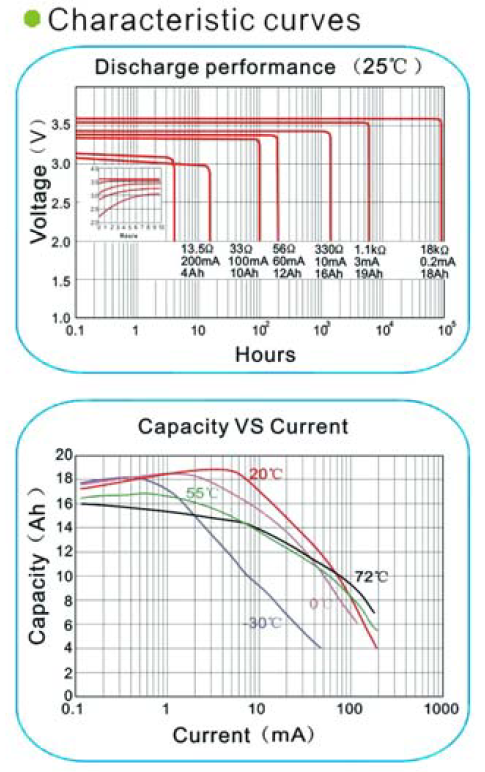

Schon mal an eine Primärzelle in Li-SOLCl2 Technik gedacht?
https://www.akkushop.de/de/er34615-lithium-batterie-d-mono-36-volt-19000mah/
Besonderheit: Bei einem Entladestrom von 3mA wird die Spannung bis zum
Entladeende auf 3,6V gehalten und erst dann geht die Spannung runter.
Nunja, bei 3 mA ist das erst nach einem Jahr der Fall. Dann wird eine
neue Zelle fällig. Preisfrage.
