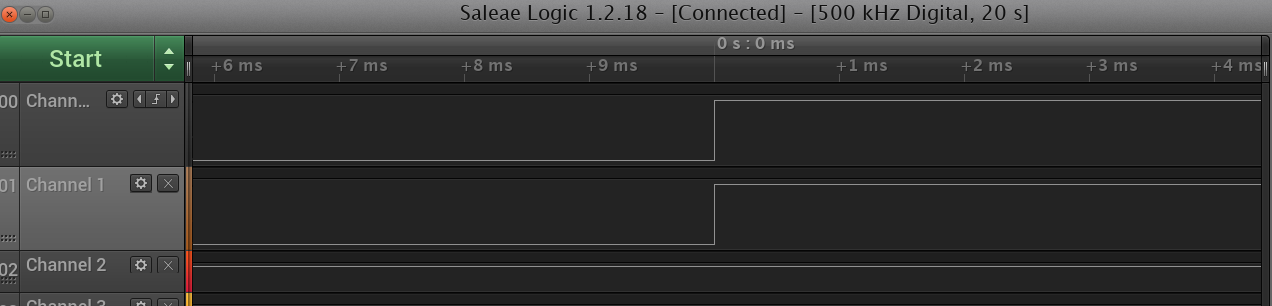

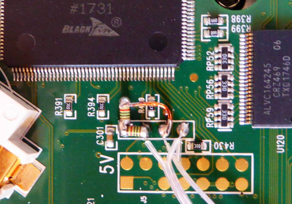

ich möchte mich an einen UART eines BF531
dranhängen, bekomme aber keinen Output.
Kann sein, daß der BF gar nicht sendet, oder
ich habe des Interface nicht richtig angebunden.
Ich verwende einen Waveshare FT232 USB TO UART
converter.

Das der USB2UART funktioniert, dass habe ich schon mit einem
LA getestet. Am Anfang hatte ich keine Pullups am BF RX/TX
Ein-/Ausgang (Pin# 81/82), dann meinte jemand da gehören
Pullups hin, bis dato hatte ich noch nie welche am UART, hab
aber trotzdem mal 10k rein gemacht. 10k deshalb da mir nicht
klar ist ob der BF531 nicht auch welche intern aktiviert hat.

Gast #5486552
Moin,
die Pullups sind nicht nötig. Nur bei RX (eingang CPU) werden Pullups
rangemacht, damit bei undefinierten Pegeln keine wildgewordenen
Interrupt-Requests den Boot-Prozess unterbrechen bzw. zum Abstürzen
bringen.
In deinem Fall also nicht nötig.
Was haste im Sinn, Rigol/Instek der neueren Generation reverse
engineeren? Platine kommt mir irgendwie bekannt vor, nur die
JTAG-Nadelpads sind mir neu...

Das einzige was ich sehe (auf beiden
Leitungen) ist nur das Hochspringen
der Pegel beim Einschalten.
Sonst aber keine Kommunikation auf TX.
Also keine Console oder uBoot Ausgabe.
