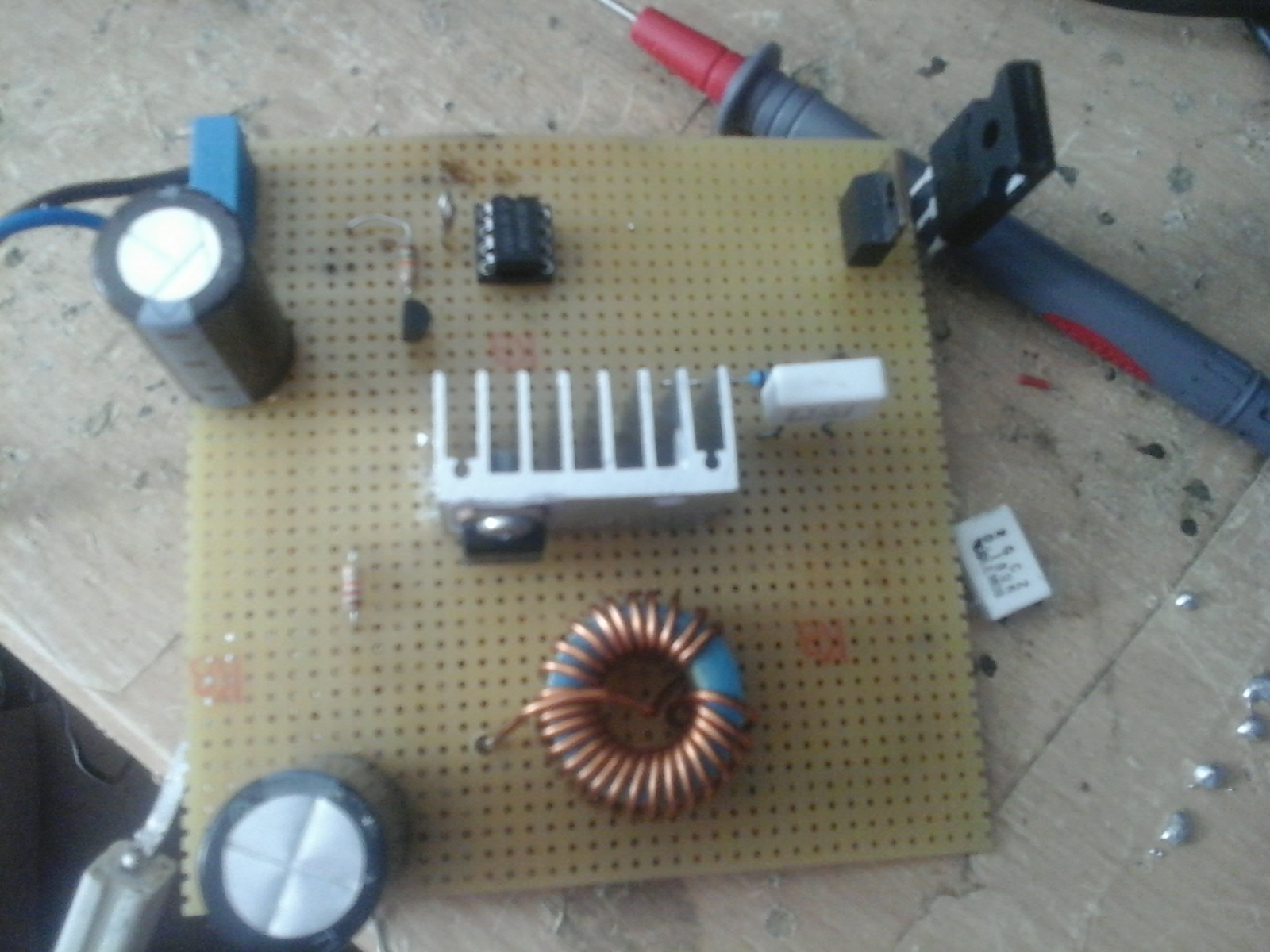

Hallo Liebe Leute, Danke! schon mal den vielen Tipps. Also hier sind schon mal vorab paar Bilder, mit einer schlechten Quali. Der Keramikwiderstand der dient nur dazu um den Spulenstrom per Oszi zu messen. Die Parallel geschaltete Diode am Mosfet dient nur dazu um die Interne Diode im Mosfet nicht zu belasten sondern nur externe. Also Ahnung besitze ich nur Grundwissen also z.b. Induktiviäten und Kapazitäten in der Leiterbahnen, Skin Effekt bei hohen Frequenzen. Umschaltverluste im Mosfet, Kernsättigung usw. Lg.

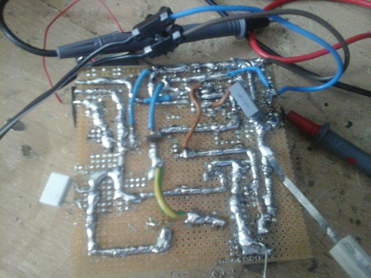

Ergänzung Rückseite zu der Schaltung.

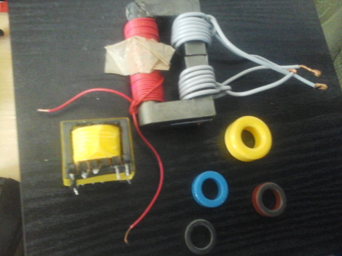

Natürlich meine zweite Frage währe, welcher Kern siehe Foto geeignet ist, weil ich momentan kein Mainbord da habe ;).

Bei dem Aufbau ist es notwendig mit niedriger Schaltfreqenz zu arbeiten. Im Gegenzug wird dabei die Spule groesser. L~ U/I *1/dt Saettigung des Kernes mit Spulen gleicher Baugroesse vergleichen, als Anhaltswert.

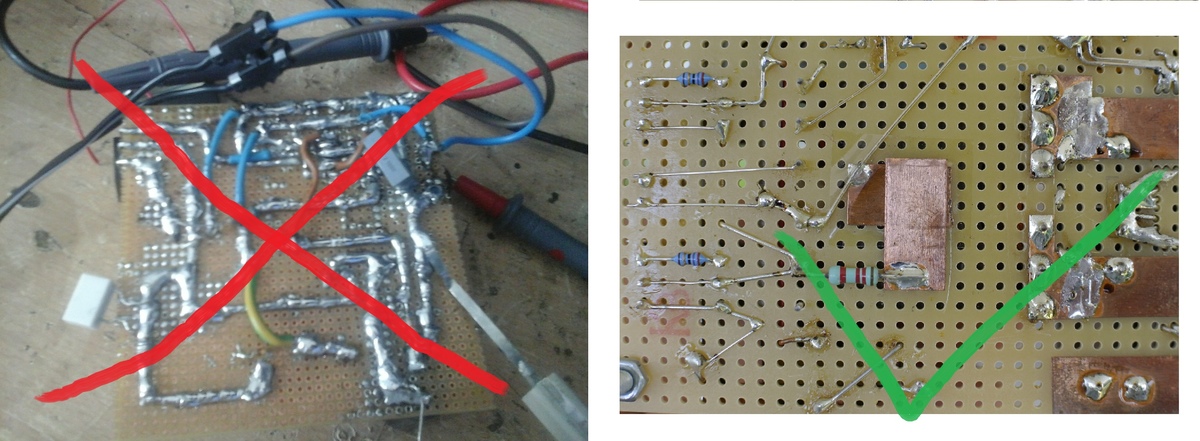

Auch mit Hobbymitteln kann man eine ordentliche Platine basteln. Und ein ordentliches Foto machen. Und einen wahrheitsgetreuen Schaltplan zeichnen. Nöpe N. schrieb: > Natürlich meine zweite Frage währe, welcher Kern siehe Foto geeignet > ist Keiner. Welchen hast Du denn bis jetzt verwendet?
der schreckliche Sven schrieb: > Auch mit Hobbymitteln kann man eine ordentliche Platine basteln. > Und ein ordentliches Foto machen. > Und einen wahrheitsgetreuen Schaltplan zeichnen. > > Nöpe N. schrieb: >> Natürlich meine zweite Frage währe, welcher Kern siehe Foto geeignet >> ist > > Keiner. > Welchen hast Du denn bis jetzt verwendet? Danke Sven, Tja kauf dir ne Brille, dann siehste mehr ;).

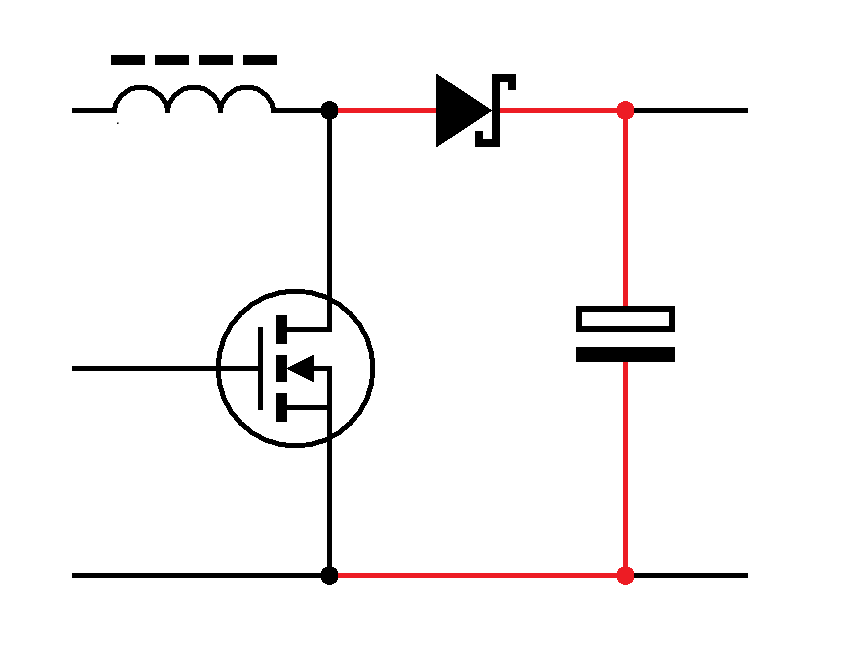

Hallo, diejenigen Bauteile, die die Leistung übertragen, sind viel zu weit auseinander, der FET hat anscheinend keinen Kühler und die Ansteuerung des Gates dürfte bei dieser Entfernung auch nicht mehr optimal sein. Die beiden einsamen Elkos sollten für die angestrebte Leistung mehrere parallel sein, sonst werden sie zu warm und die Quelle ist nicht niederohmig genug. Am Gate sollten 10 bis 33 Ohm sein zum UC... OK, das war der erste optimistische Versuchsaufbau. hier noch etwas ähnliches, das anscheinend funktioniert: http://www.sprut.de/electronic/switch/up.htm MfG
