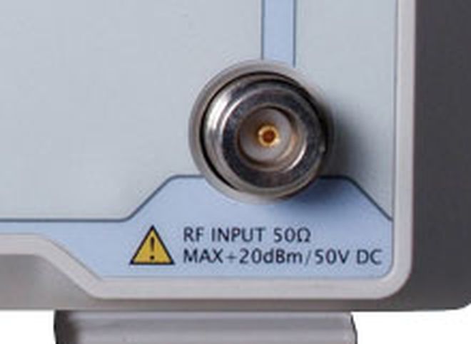

Guten Morgen liebe Forumsmitglieder!
Ich bin im Besitze eines Rigol DSA815-TG und möchte mich näher in die
Thematik der Spektrumanalysatoren einarbeiten.
Wie im Namen bereits angedeutet, besitzt der genannte Spektrumanalysator
einen Mitlaufgenerator (auch als Tracking-Generator bezeichnet).
Meine ersten Fragen dazu:
Ist es möglich, den Tracking-Generator auch als Signalgenerator zu
verwenden? Ich benötige beispielsweise einen Sinus mit der Frequenz von
1 GHz, den ich dann auch gleichzeitig mit dem Spektrumanalysator messen
möchte? Ich möchte den Tracking-Generator also als HF-Generator
unabhängig von seiner vorgesehen Funktion als TG nutzen.
Ist das möglich?

Wie stelle ich aber ein, dass der Tracking-Generator eine Frequenz von 1
GHz ausgeben soll?
Viele Grüße und Dank
#5486718
Du aktivierst den Tracking-Generator (TG), stellst den Pegel des
Tracking-Generators ein (z.B. auf -10 dBm). Dann stellst du die
Center-Frequenz des Spektrumanalysators auf 1 GHz und den Span auf 0 Hz,
bzw. nutzt die Zero-Span-Taste oder -Menüpunkt. Das ist alles. Mehr oder
wie das Gerät detailliert zu bedienen ist, kannst du in deiner
Bedienungsanleitung nachlesen.
Wenn du auch noch einen Oszi hast, kannst du dir den Sinus mal
anschauen, nur musst du eine Frequenz nehmen, die der Oszi auch anzeigen
kann. Also stellst du die Centerfrequenz z.B. auf 1 MHz und schließt den
Oszi an den TG-Ausgang an.
Uwe

Bedenke, um einen korrekten Pegel am Ausgang zu bekommen, musst Du den
Ausgang mit 50 Ohm abschliessen. Z.B.: mit sowas:
https://www.distrelec.de/de/durchfuehrungsabschluss-bnc-huber-suhner-6701-01/p/14644891
Abgesehen davon wird der Trackinggenerator keinen sauberen Sinus
liefern.
Der ist technisch aufwändig und bringt beim Messen mit dem Spektrum
Analyzer nichts. Der sieht nur die Freqenz die der Trackinggenerator
liefert.

Noch eine Frage: Wenn ich den TG wie beschrieben eingestellt habe, kann
ich dieses Signal nicht auch wieder auf den SA-Eingang (rechts daneben)
anlegen und die Spitze dementsprechend bei 1 GHz/1Mhz sehen? Für den
Fall, dass ich kein Oszi habe.
Gast #5487841
Ja! Und wenn Du dann noch Dein selbstgebautes Filter dazwischen hängst
und den Sweep wieder von 1 MHz bis 1 GHz (nur als Beispiel) gehen lässt,
kannst Du Dir ohne Netzwerkanalysator die Filterkurve ausmessen...

Ist es möglich, mit dem Spektrumanalysator das elektrische Netz
"frequenzmäßig" auszumessen oder ist die Netzspannung von 230 V zu hoch
für den SA?
Mich interessiert beispielsweise, welche Frequenzen mit welchen Pegeln

> Wer lesen kann, ist klar im Vorteil.
> Mit dem hier gezeigten Wissensstand, kann man Dir nur raten: Finger weg
> vom 230V-Netz...
Oh, richtig. Vergessen wir diese Frage.

Nein machen wir nicht, denn diese Frage zeigt symptomatisch, dass du
nicht bereit dazu bist, dir etwas zu erarbeiten, sondern dir lieber
alles häppchenweise servieren lässt. Sorry, so muss man das inzwischen
formulieren, denn du hast ja betont, dass du studiert hast. Das
Wichtigste beim Studieren, ist nicht das, was man lernt, sondern wie man
sich Wissen selber erarbeitet. Daher müssen wir davon ausgehen, dass du
das auch kannst. Es ist aber so viel einfacher, einfach in einem Forum
zu fragen und es wird immer nette Leute geben, die einem alles erklären.
Wenn ich wissen will, ob ich am Eingang eines Geräts eine Spannung von
230 V anlegen kann, dann schaue ich in der BA, in den technischen Daten
oder nach der Beschriftung des Eingangs nach und weiß dann, ob die 230 V
zu hoch für deinen SA ist oder nicht. Die Mühe machst du dir nicht,
sondern es werden einfach andere gefragt, denn die werden sich schon die
Mühe machen, für dich nachzuschauen.
Ja die Spannung ist zu hoch für den SA-Eingang. Dennoch gibt es
natürlich trotzdem Möglichkeiten, die hochfrequenten Störungen auf dem
230 V Netz zu messen. Die Mühe, dir zu erklären, wie man so eine Messung
durchführen kann, die mache ich mir jetzt aber nicht mehr. Ich helfe
zwar gern, aber erwarte, dass selber mitgearbeitet wird und man mich/uns
nicht ausgenutzt.

Ich gebe dem Spektrumanalyzer maximal einen Monat
Dann wurde aus Unkenntnis, wie man prinziepiell mit einen
Spektrumanalyzer umgeht, der Mischer und oder der Eingangsabschwächer
abgeschossen.
Ich würde mich erst mal damit befassen, wie ein handelsüblicher
Spektrumanalyzer prinziepiell funktioniert.
Dann würde ich daraus ableiten, was in Abhängigkeit der Einstellungen
wie Span, RBW, Mittenfrequenz, Referenzpegel auf dem Bildschirm von dem
gesamten Signal am Eingang zu sehen ist.
Man kann ein Spektrumanalyzer aus Unkenntnis nämlich sehr leicht
abschießen.
Das Schlimme dabei. Man merkt es nicht einmal sofort.
MERKE!!!! Bei unbekannten Signalen immer erst vollen Span und
Eingangsabschwächer voll reinnehmen.
