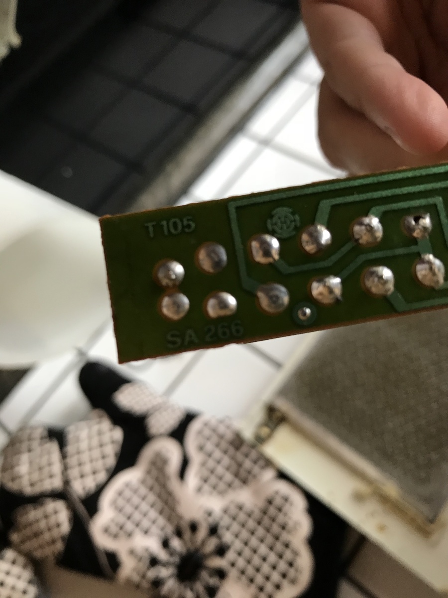

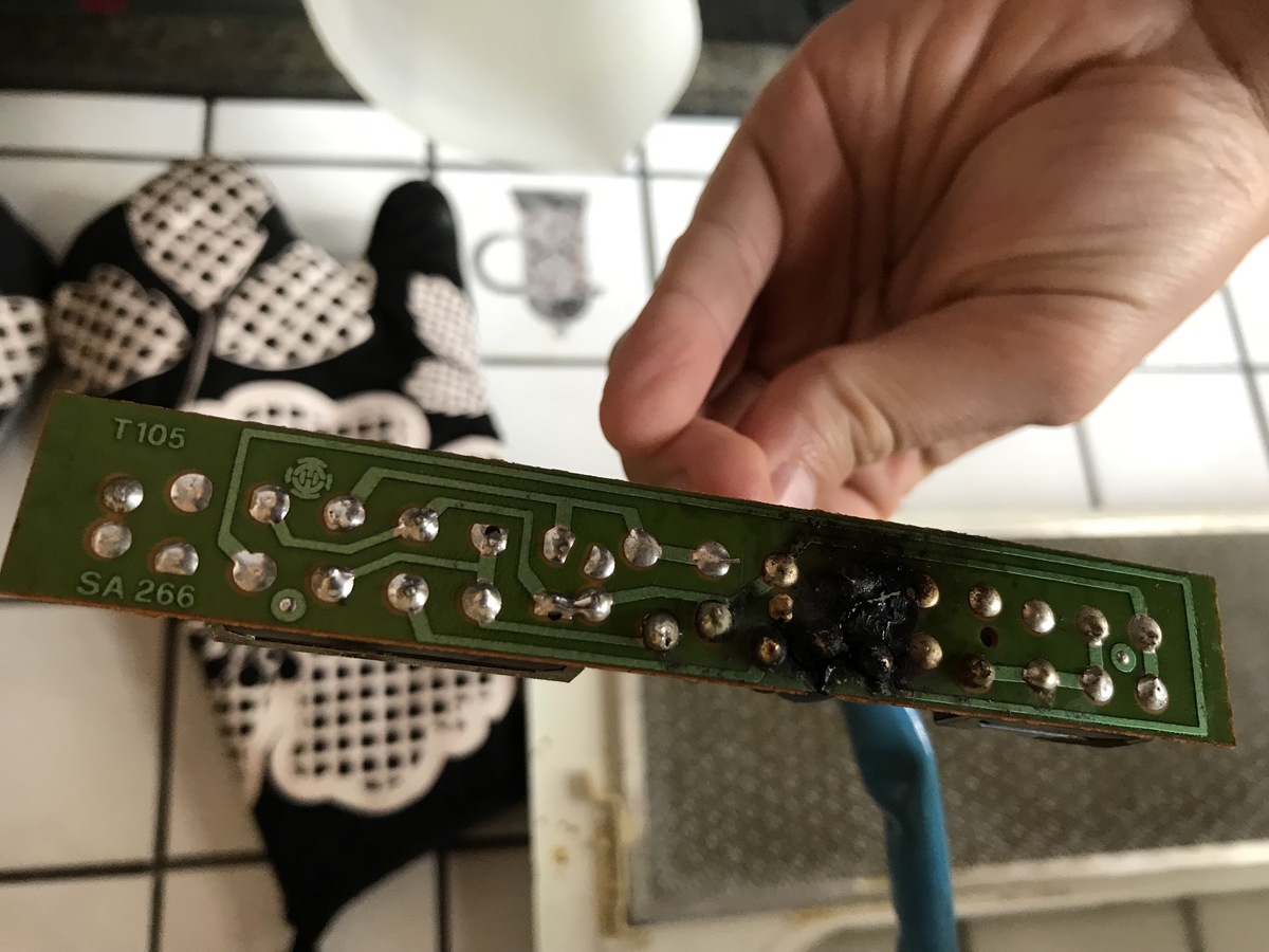

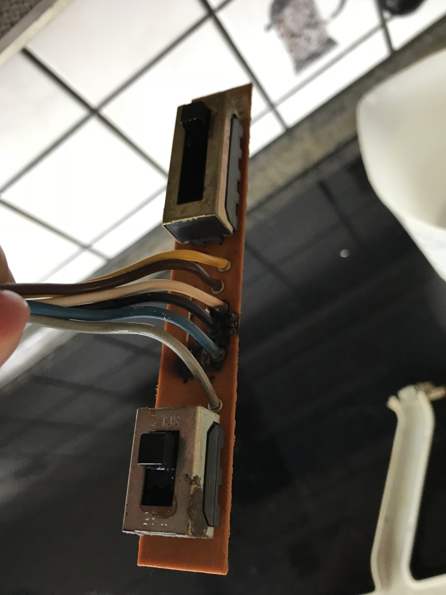

Hallo liebes Forum,
habe soeben bei meiner Verwandtschaft eine defekte Platine ausfindig
gemacht.
Auf ihr sind Schalter für Lüftergeschwindigkeit und Licht einer
Dunstabzugshaube angebracht.
Der Reparaturartikel soll ca. 70€ kosten und ich frage mich, ob ich das
nicht auch selbst mit geringeren Kosten herstellen kann. Die Platine an
sich ist nicht aufwändig. Ich hätte auch Interesse daran, so etwas mal
selbst zu machen.
Könnt Ihr mir evtl. sagen was ich benötigen würde und/oder ob ich diese
nicht einfach irgendwo in Auftrag geben könnte?
Fotos im Anhang.
Vielen Dank.
von Teo D. (teoderix)
Warum die Platine nachbauen, die is doch nicht kaputt. ;)
Ne das selber anfertigen ist nicht simpel wie es klingt. Das braucht
einiges an Material und Übung.
Verkohltes aussägen (das Schwarze, bräunliches kann bleiben), dann mit
Draht und 2k-Kleber reparieren.
Und natürlich den eigentlichen Fehler finden. Das über so ein
Bedienpanel dermaßen viel Strom fliehst, das diese Schäden verursacht,
ist nicht normal.
von Patrick S. (patrick1990)
Das ginge auch. Jedoch müsste ich da eine Menge herausschneiden.
Kann das evtl. dieser Verkniestung durch Fett usw. liegen? Daraus
folgend ein Kurzschluss?
von michael_ (Gast)
Das ist nur eine kalte Lötstelle.
Nö. Aber der Dreck der sich dadurch sammeln kann. Seh ich hier aber
nicht, ziemlich sauber das Teil. Da mag das Foto aber täuschen, da
Kriechströme das  verursacht zu haben scheinen. Wenn, wie zuerst
vermutetet, das über rein Thermisch mit viel Power verursacht wurde,
wären die Potis nicht mehr so hübsch. :)
Also wahrscheinlich kein weiterer Defekt, der das verursacht hat.

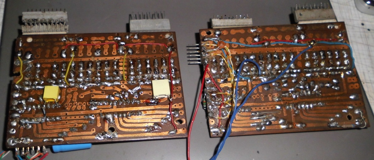

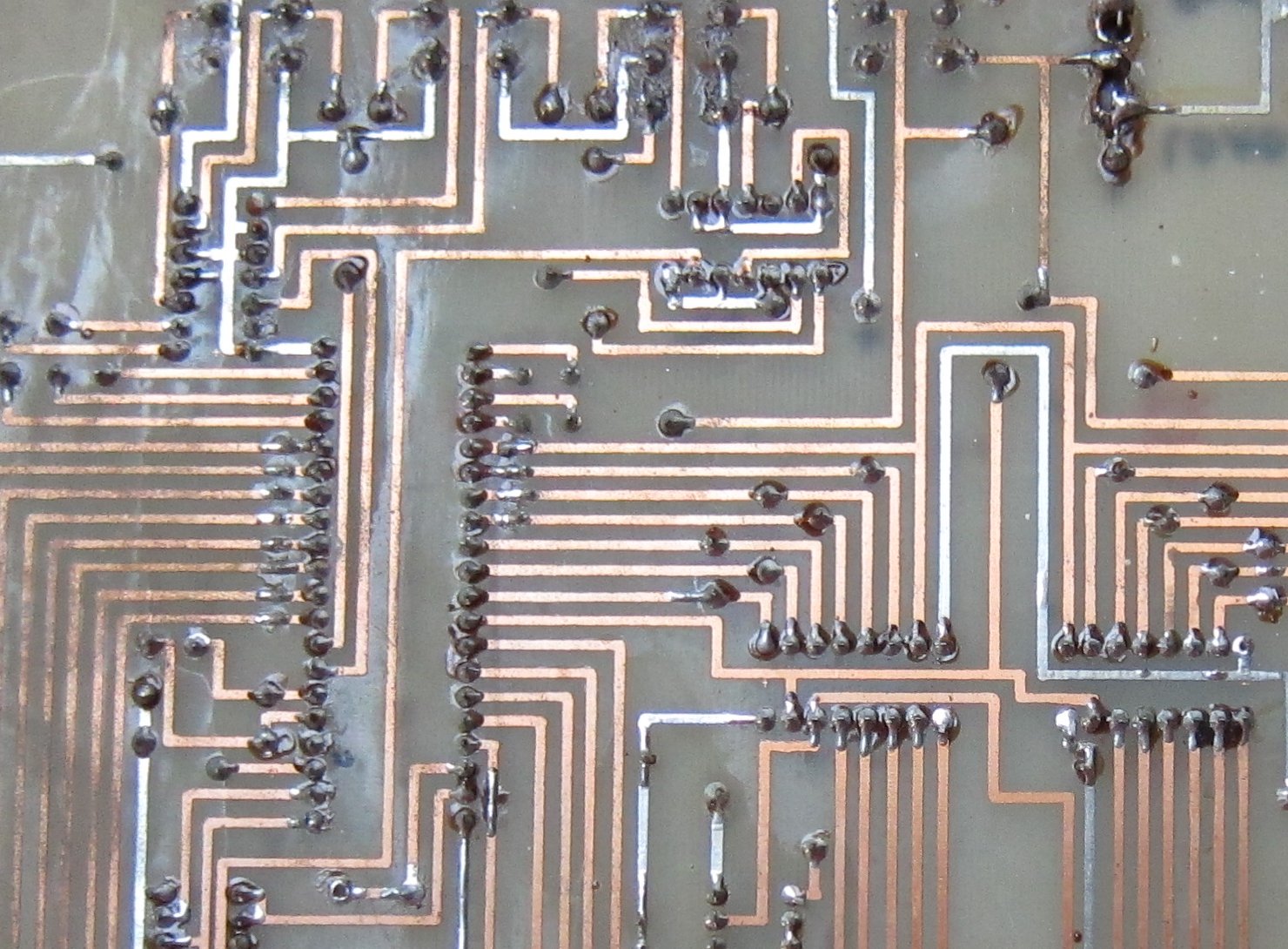

von herbert (Gast)
Für "einmal" müßtest du zuviel lernen um das Teil nachzukupfern. Es
ginge recht gut zb. mit Sprint Layout. Dabei wird ein Foto .jpg in den
Hintergrund geladen und dann nach Raster einfach nachgemalt,wobei man
zuerst die Lötaugen setzt. Anbei ein Muster das ich komplett nach einer
bestückten Platine durch abfotografieren gemacht habe.
Ich denke die Methode mit dem Blankdraht ist recht gut und schnell zu
machen.

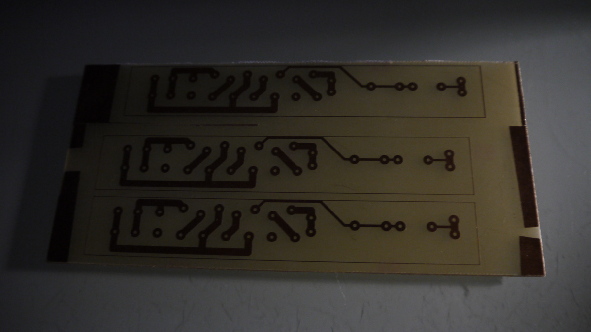

von Nettes Mann (Gast)

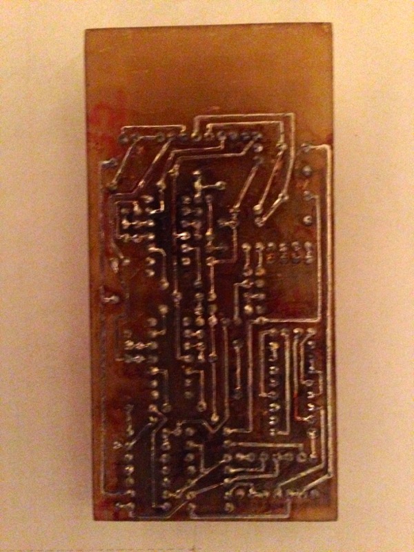

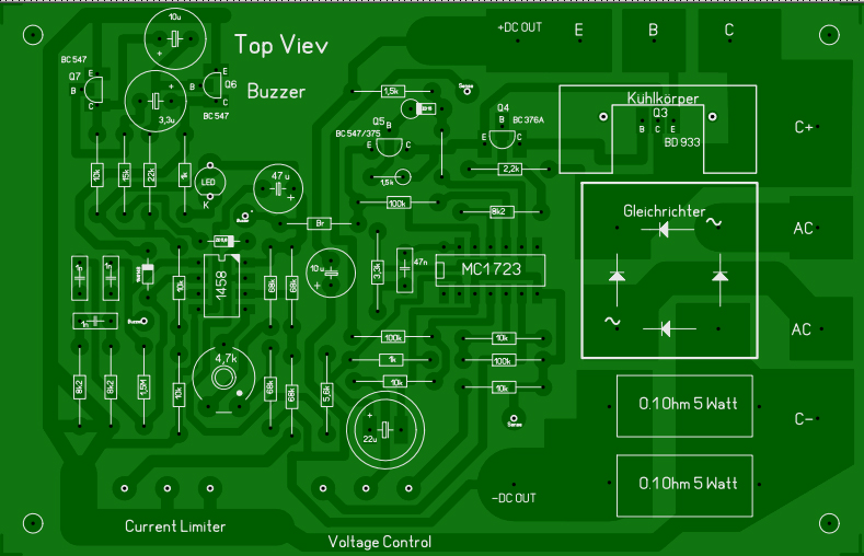

Das "ABKUPFERN" kannst du auch gut mit Diptrace machen. Dafür braucht es
keine Kauflizenz. Beispiel siehe Anhang!
Natürlich vorher ordentlich entzerrtes Bild machen.
Geeignetes Raster wählen. Kontrolle der Abstände mit Measure!
Alles im PCB-Layout.

anschließen.
Es ist doch kein Totalschaden!
Zur Not die Platine mit einem Edding malen.

Ich würde alles von der Platine entfernen, und sie als Bohrschablone
nutzen.
Nach dem Bohren mit Edding nachmalen und ab in FeCl3.
Alles wieder rauf.
Fertig.
Stefan R. schrieb:
> Ich habe jetzt nach langer Suche endlich die Platinen gefunden.
> Leider scheinen diese nicht mit Deiner übereinzustimmen.
> Tut mir leid, hätte gerne geholfen...
Vielen Dank dennoch :)
Ich werde es dann so machen. Alte raus, Bohrungen übernehmen und mit
einem Stift die Leiterbahnen nachzeichnen, danach ätzen.

bevor das aus China ankommt hätte man längst die Kohle rausgekratzt,
etwas Lochraster aufgeklebt, die fehlenden Leiterbahnen mit Schaltdraht
gelegt, sogar noch die Schalter geöffnet und gereinigt und wieder
zusammengebaut.
Old P. schrieb:
> Hätte man, hat der TO vielleicht auch, er ist ja schon weg. Stattdessen
> wird hier über Typ und Geschmack von Eddingstiften diskutiert.
Ja, hier wird mal wieder über Edding sinniert als ob's der Stand der
Technik von 2018 ist. Nun schauen wir uns mal an, wie so eine Edding
Platine typischerweise damals aussah. Im Marktforum wird zufällig gerade
so ein angestaubtes Highlight angeboten, mit Bild (Danke übrigens dafür
https://www.mikrocontroller.net/attachment/371078/4094_Transi_Karte_H.JPG
https://www.mikrocontroller.net/attachment/371077/4094_Transi_Karte.JPG
Am Verlauf der Leiterbahnen erkennt man schön, wie diese Platine einst
entstanden ist (und die Lötungen passen auch irgendwie dazu ;)).
Wenn es SO nicht sein soll, muss man sich schon gehörig anstrengen und
"schön" malen (können). Möglichst fehlerfrei auch noch, denn wischen mit
Lösungsmitteln danach ist brenzlig und verschmiert schnell. Um das zu
vermeiden gab es schließlich mal die Seno-Symbole. Die waren teuer noch
dazu und wenn was beim ätzen nicht klappt (damit sollte man immer
rechnen), hat man umsonst gemalt (oder damals geklebt) und es geht nicht
über Los, sondern zurück auf Start.
Museumsmethode halt. Verlorene Zeit (heutzutage) und Lerneffekt gleich
null. Eintagsfliege. Vergeudete Zeit.
Wie wurde das geätzt, durch Erosion? ;D
PS: Selbst ohne Dreck, waren meine damals, deutlich hässlicher. :)
von Michael B. (laberkopp)
Typischerweise bei dir, verstehe.
Auch damals war das Lineal schon erfunden.
Warum hier Leute sich weigern auf die Realität zu achten, daß der
Patrick wohl nicht die Ausstattung zur Photoreproduktion von Platine hat
und sich die Anschaffung auch finanziell nicht lohnt für die Reparatur,
und TROTZDEM kommt ein Trottel und meint daß es unbedingt und überhaupt
nur so gehen kann.
> Und du meinst mit Beleidigungen hier sinnvolle Beiträge zu liefern?
Ach, da darfst du dich nicht beklagen,
Völliges ignorieren was dem Patrick hilft.
Rumtrampeln auf dem Alten Knacker seinen Platinen, damals unter DDR
Verhältnissen gebaut.
Du versuchst dich im bashen einer Methode
"Museumsmethode halt. Verlorene Zeit (heutzutage) und Lerneffekt gleich
null. Eintagsfliege. Vergeudete Zeit."
und wunderst dich, wenn es auf dich zurück kommt ?
Ich hab da grad ein Bild vor Augen:
Haus, Betonmischer, Zementsack, Schaufel, Schubkarre und EIN Dübelloch
im Wohnzimmer... :D
> Es ist viel mehr ein Paradebeispiel für den PC-gestützten Leiterplattenentwurf
Blödsinn, die wurde mit Rotring und Asphaltlack direkt auf die Platine
gemalt.
Von Hand gezeichnet heisst ja nciht daß man kein Lineal nutzen darf.
Und eine Skizze mit Bleistift lag daneben, die Löcher waren schon
gebohrt.
Damals gab es keine PC's, links sitzt ein SC/MP INS8060, rechts 256 Byte
RAM.

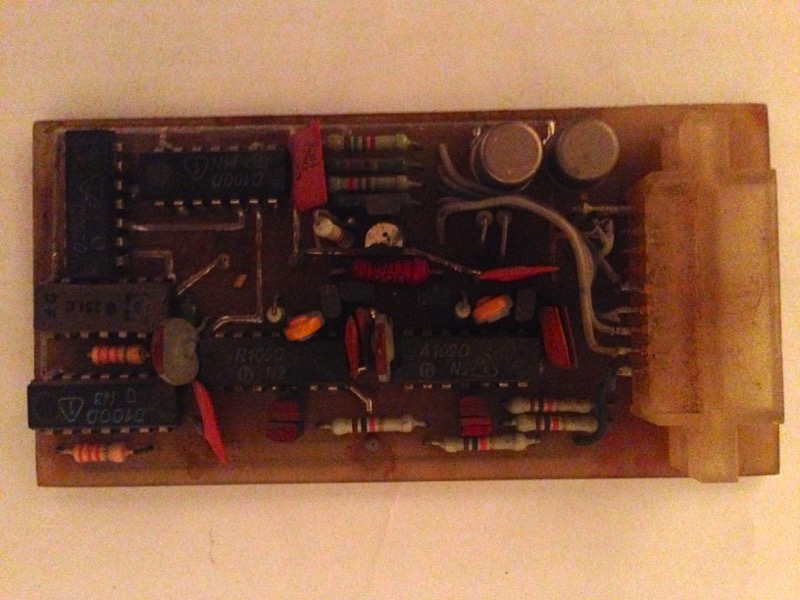

von Zeno (Gast)
> Jo und mit dem Lineal schrabbelst oder schmierst du dann zufällig über
> deine frisch gezogenen Edding-Linien
Nö da schrabbelt nichts. Da nimmt man ein Lineal - so etwas gibt es seit
vielen Jahren in jedem Schreibwarengeschäft. An den Enden umwickelt man
dann selbiges mit so lange Isolierband, Klebeband oder ... bis das
Isolierband etwas dicker als die Leiterplatte ist und schon hat man ein
Lineal mit dem man wunderbar Leiterplatten zeichnen kann, ohne das da
was verschmiert oder schrabbelt. Wenn man ganz gut ist, dann kommt noch
eine Lage Papier zwischen das Klebeband und Lineal und schon ist das das
Ganze verschiebbar.
Mit solch einem Lineal, Röhrchenfeder und Lackfarbe habe ich die in den
Fotos gezeigte Leiterplatte gezeichnet. Das war 1978 und da gabs
definitiv noch keinen PC. Was PCB Software ist wußten wir damals auch
noch nicht.
Sorry die Fotos sind nicht super - sind nur mit dem Handy bei mießem
Licht gemacht.

Gerade der stimmt bei dem Edding Gepinsel eben NICHT! Schon gar nicht,
wenn man noch nie in seinem leben eine LP selbst geätzt hat. Denn die
gelingt auf anhieb bei hoher Wahrscheinlichkeit nicht und dann fängst du
die gleiche öde Edding-Malerei wieder von vorne an. Und wer sagt dir
denn, dass das die einzige LP im Leben bleibt? Beim nächsten mal wieder
das gleiche Herumgetusche, dann nur wahrscheinlich mit einer richtigen
Schaltung? Das ist und bleibt Dilettantismus bzw. Murks! Fang es lieber
gleich RICHTIG an! Dann lernst du was dabei, das WIEDERVERWERTBAR ist
und eben keine Eintagsfliege.
Ihr bringt den Nachwuchs aufs falsche Gleis! Oder macht ihr das bewusst,
um euch Konkurrenz vom Halse zu halten? So penetrant kann man doch gar
nicht als halbwegs gescheiter Mitbürger an längst überkommenen
Arbeitsmethoden, die zu schlechtesten Ergebnissen führen festhalten.
Wollt ihr einem Mechatroniker von heute wirklich eure Arbeitsweise von
vor 40 Jahren beibringen, als es noch keine PCs gab? Soll er damit dann
vor seinen Kollegen "glänzen"´, nach dem Motto, schaut mal was ich im
Mikrocontrollerforum gelernt habe ..
Was ist das? Eine Form andere klein zu halten, damit man selber größer
erscheint?
Kopfschüttel!
von michael_ (Gast)
Man soll nicht von sich auf Andere schließen!
Das gelingt.
Du selbst hast von der Praxis keine Ahnung.
> Das gelingt.
Wer keine Argumente hat beleidigt halt andere.
Da du mich nicht kennst sind solche Aussagen schlicht Dummfug.
Im Übrigen geht es hier nicht um mich, sondern darum Anfragenden
Unwissenden nicht die falschen, längst überholten Methoden aus eurer
VERGANGENHEIT auf den Weg in ihre Zukunft mit zu geben.
Das ist nicht nur dumm, sondern schon grob fahrlässig.
> Jo, mit Rotring und Asphaltlack. Hat natürlich Jeder jederzeit zuhause
> herumliegen.
Es entsprach dem Werkzeug der Zeit.
Heute hat man ausreichend dünne Edding.
>> herumliegen.
Heute hat man bessere Methoden als Edding-Gepinsel. Methoden die die
Arbeit erleichtern und reproduzierbare Ergebnisse erlauben. ´
Edding = Steinzeit!

von Old P. (Gast)
Rotring Vertreter schrieb:
> ... und heute noch viel weniger:)
> Deine zwei eingestellten Bilder, war das dein Gesellenstück?
Mein "Gesellenstück" sah ähnlich aus und funktioniert seit 48 Jahren wie
es soll (Geräuschschalter in einem Flur).
Warum müssen die Leute immer in selbstgerechter Art von heute zur
Verfügung stehenden Möglichkeiten ausgehen?
Ich hatte Salzsäure, Wasserstoffperoxyd (in Tablettenform) und Wasser,
zum Zeichnen eine 0,8mm Röhrchenfeder und verdünnten Nitrolack.
Entworfen wurden Platinen nach Schaltplan auf Millimeterpapier.... Na
und? Sowas schult eher den Verstand als ein Autorouter und Mausgeschiebe
in Eagle. Die Platinen waren übrigens in ca. 30 Sekunden geätzt ;-)
Natürlich muss man sowas heute nicht mehr machen (aber man könnte
durchaus), doch noch mal: Für den vom TO geschilderten Fall, wäre mir
selbst Edding und/oder Chinafertiger zu aufwändig.
Old-Papa
von Zeno (Gast)
Nö das war reines Hobby. Das gehörte zu einer Temperaturregelanlage für
ein Gewächshaus.
Ich habe mich halt immer bemüht die Leiterplatten möglichst ordentlich
zu machen. Meine erste Leiterplatte habe ich mit Pinsel und Nitrolack
gemacht. Das sah nicht ganz so toll aus. Dann habe ich Röhrchenfedern
genommen. Mit geeignetem Lack und der passenden Feder waren 0,6mm
Leiterugbreite möglich. Später habe ich Scripente benutzt.
Noch was zum Thema: Für das Projekt vom TO ist der Edding durchaus eine
akzeptable Variante. Bei dieser einfachen Platine würde ich auch einen
Edding nehmen, es sei denn ich möchte gleich 10 Stück davon machen. Ehe
ich eine Belichtungsvorlage erstellt, belichtet und entwickelt habe,
habe ich das Ding auch mit Edding gezeichnet. Gerade wenn man es noch
nie gemacht hat, wird die erste Belichtung wahrscheinlich schief gehen
von Zeno (Gast)
Das war auch meine bevorzugte Größe.
Zum Ätzen habe ich meist Eisen-III-Chlorid genommen.
