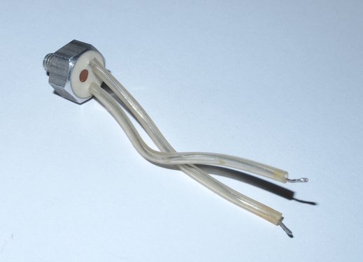

Bist Du sicher, daß das ein PTC ist?
In so einem Schraubgehäuse befindet sich normalerweise ein NTC. Kannst
Du aber ganz einfach testen: Wenn bei Erwärmung der Widerstand kleiner
wird, ist es ein NTC. In der Hand aufwärmen genügt, um das
herauszufinden. NTCs für Temperaturüberwachung, so wie dieser, verhalten
sich alle ziemlich ähnlich. (Kennst Du einen, kennst Du alle).
Gast #5486815
Ist schon ein PTC. Ich hab auch noch einige NTC im gleichen Gehäuse.
Deren Widerstandswert liegt anfänglich bei rund 6 bzw. 7.5 K und sinkt
stark bei auch nur leichter Erwärmung.
Der PTC liegt schon nach Handerwärmung bei 74 Ohm. Erst bei stärkerer
Erwärmung steigt der Widerstand deutlich an.
Hier sind solche Teile zu sehen
http://www.reissmann.com/fileadmin/templates/_media/produkte/pdf/st_ptc_kaltleiter_de.pdf
Die meinigen sind halt schon älter. Waren mal in einem Kühlblech mit
Leistungs-TO3 verbaut.
