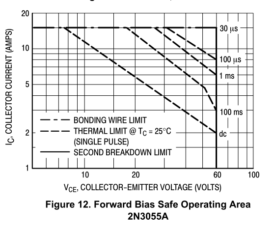

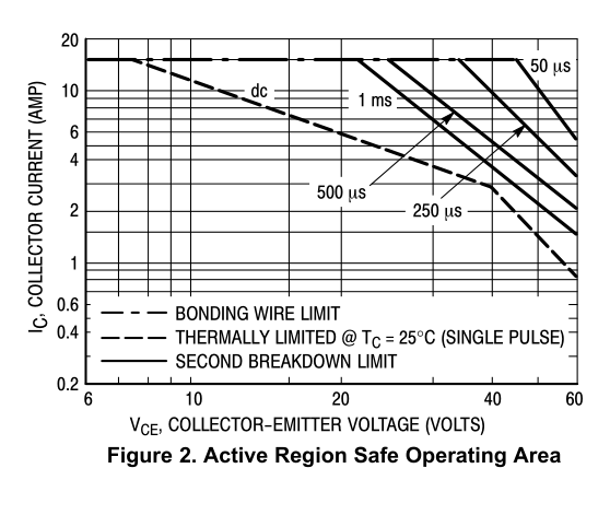

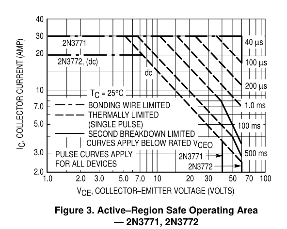

A. P. schrieb: > ...kann ich immer noch 2N3773 einbauen (kann ich die 1:1 > einsetzen)? Eher nicht, weil die einen größeren Ansteuerstrom benötigen. Aber mit einem 2N3055 als Treiber davor wird es wieder funktionieren (je 1 Stück 2N3055 für 4 Stück 2N3773). So wie hier: Ralf L. schrieb: > Es funktioniert tatsächlich. 4 mal 2N3771 parallel geschaltet und mit > einem 2N3055 als Treiber davor (wie bei einem Darlington). Alles auf > einen riesigen Kühlkörper mit Kühllamellen im Luftstrom montiert.
#5502674
A. K. schrieb: > Aber eine weitaus bessere SOA, besonders beim 2nd breakdown und bei > Überlastung im Millisekunden-Bereich (vgl Ur-2N3055 in Mesa/Hometaxial). Was willst Du mit Mesa / Hometaxial sagen? Ich knipse mal fix zwei aus meinem Bestand, zweifelsfrei korrekte Herkunft, vermutlich Ende 70er Jahre. Ach Du grüne Neune schrieb: > Und diese Idee finde ich gar nicht so doof. Ich würde die > Gold Caps war es nicht so das GoldCaps im Strom arg begrenzt sind und deswegen als Ladekondensatoren nicht sinnvoll sind? https://www.elektronik-kompendium.de/sites/bau/0208301.htm "Die Lebensdauer des Gold-Cap ist auf 8 bis 10 Jahre begrenzt. Die Lebensdauer reduziert sich schneller, wenn die Betriebstemperatur höher liegt als erlaubt. Oder wenn häufig hohe Ströme entnommen werden."

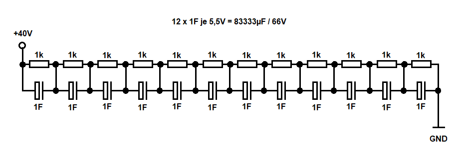

#5502687

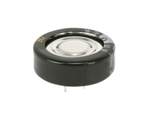

Ach Du grüne Neune schrieb: > A. P. schrieb: >> Dann hätte ich >> 55V Spannungsfestigkeit und 100mf Kapazität - stimmt das soweit ? > > Das stimmt. Und diese Idee finde ich gar nicht so doof. der schreckliche Sven schrieb: > Das kannst Du genau so schnell wieder vergessen, wie es Dir eingefallen > ist. Joachim B. schrieb: > war es nicht so das GoldCaps im Strom arg begrenzt sind und deswegen als > Ladekondensatoren nicht sinnvoll sind? > > "Die Lebensdauer des Gold-Cap ist auf 8 bis 10 Jahre begrenzt. Die > Lebensdauer reduziert sich schneller, wenn die Betriebstemperatur höher > liegt als erlaubt. Oder wenn häufig hohe Ströme entnommen werden." Dann habe ich wieder was dazu gelernt. Danke.
#5502688
Ach Du grüne Neune schrieb: > Und diese Idee finde ich gar nicht so doof. Ich würde die > Gold Caps Wie viele ernsthafte Netzteile kennst du denn, bei denen im Siebteil auf traditionelle ELKOs zu Gunsten von Gold Caps verzichtet wurde? Mir ist noch keines begegnet. Manfred schrieb: > Was willst Du mit Mesa / Hometaxial sagen? Der ursprüngliche 2N3055 wurde in einer Mesa-Technik hergestellt, die der Hersteller "Hometaxial" nannte. Später verwendete man die billigere Epitaxial-Technik. Das macht ihn schneller, aber der Unterschied in der SOA ist erheblich. Aus den Datasheets von 2N3055 (neu) und 2N3055A (alt) von ON SEMI. Beachte die Zeitangaben für Überlastung, und den zweiten Durchbruch.
#5502692
ach egal schrieb: > Mir ist noch keines begegnet. Mir auch nicht, deswegen fand ich ja die Idee im ersten Moment eigentlich auch ganz gut und hätte bestimmt auch optisch gut ausgesehen. ach egal schrieb: > Wie viele ernsthafte Netzteile kennst du denn, bei denen im Siebteil auf > traditionelle ELKOs zu Gunsten von Gold Caps verzichtet wurde? > > Mir ist noch keines begegnet. War nur eine Frage. Habs schon vergessen. __________________________________________________________________ die 2n3055 brauchen ja auch einen Treiber - würde da ein 2n3442 gehen - von denen hab ich 6x - die müssten dann auch für 2n3773 reichen ? LG
#5502707

#5502736
Der Hauptgrund, warum man Gold-Caps hier nicht nehmen kann: Im DB wird verkündet, daß die internal resistance eines 1,0F Gold-Cap 30 Ohm beträgt. Ach Du grüne Neune schrieb: > Richtig. Ein BC140 oder ein 2N1613 würden auch schon als Treiber für den > 2N3055 reichen. Das wird je nach Strom schon bei einem einzelnen 2N3055 knapp, wenn du von der Mindestverstärkung ausgehst. Unter BD137 würde ich da nicht anfangen. Bei etlichen 2N3055 parallel ist auch ein 2N3055 als Treiber nicht ungewöhnlich.

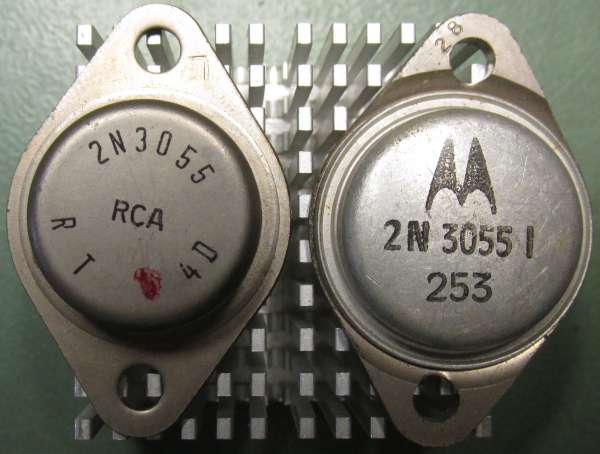

Manfred schrieb: > Jetzt muss ich nur noch raten, welche > Variante RCA ich hier habe - laut en.wikipedia haben die ihr > Beschriftungsschema verändert. Meine schauen noch so aus (Anhang). Der Aufdruck ist aber schwächer als auf dem Bild. Aufnahme mit Blitz lässt den Aufdruck nahezu verschwinden. Manfred schrieb: > Interessant finde ich in einem alten Datenblatt VCE 1,1V bei IC 4A und > IB 0,4A - macht hFE = 10. Das ist bloss die Sättigungsspannung bei vorgegebener Verstärkung von 10. Nö, bei der Mindestverstärkung für 4A/4V steht querbeet 20 drin, egal welche Version. meine sind auch von RCA - sind aber sicher 20 Jahre alt wenn nicht mehr. LG A. P. schrieb: > Und könnte ich auch statt dem 2n3055 TreiberTransistor einen 2n3442 > verwenden An dieser Stelle sollte man vielleicht nicht den langsamsten Transistor nehmen, den man in der Bastelkiste finden kann. Hat der normale 2N3055 noch 2,5 MHz Transitfrequenz, so liegt der 2N3442 bei nur 80 kHz. ok, dann kauf ich mir moderen 2n3055 (die müssen ja nicht gleich wie die Haupttransistoren sein) LG
#5502780
A. K. schrieb: > An dieser Stelle sollte man vielleicht nicht den langsamsten Transistor > nehmen, den man in der Bastelkiste finden kann. Hat der normale 2N3055 > noch 2,5 MHz Transitfrequenz, so liegt der 2N3442 bei nur 80 kHz. Wie schnell muß denn ein Netzteil ausregeln? 80 kHz sind 12,5 µs, damit sollten Regelzeiten deutlich unter 1 ms kein Thema werden. Wenn wir schon so unterwegs sind, bekommen wir noch ein paar Germanium-Boliden zusammen, um noch historischer zu werden? Wird das übehaupt jemals fertig?

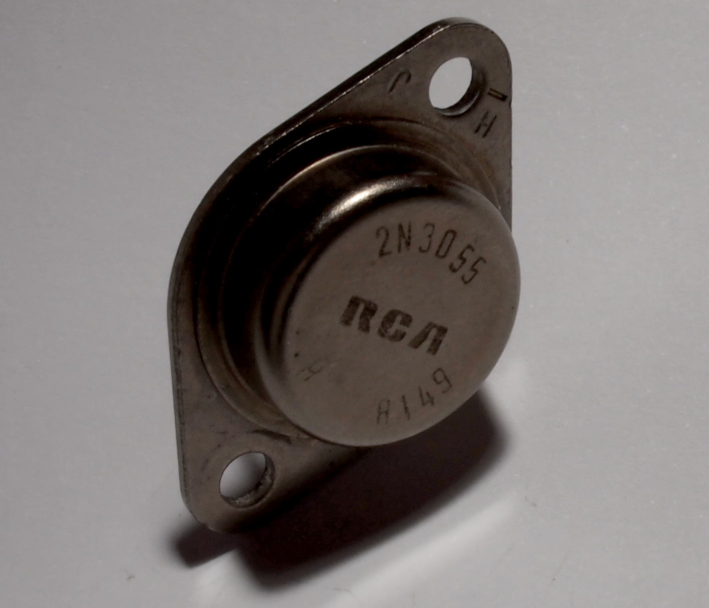

#5502792
ach egal schrieb: > Meine schauen noch so aus (Anhang). Immerhin mit Klartext-Datacode. > Der Aufdruck ist aber schwächer als auf dem Bild. Aufnahme mit Blitz > lässt den Aufdruck nahezu verschwinden. Den Blitz kann ich an meiner Kamera abschalten. Es ist ja wohl ein dummer Witz, für so ein Bildchen 1,53 MB als .png zu liefern! Siehst Du an meinen 30kb (Faktor 50 kleiner) ein Qualitätsproblem? Generation Gigabit-Smartphone eben, man braucht ja einen Grund, Breitband-Internet für Alle zu fordern :-( ich wusste ja nicht, dass die 2n3442 so alt sind. als Treiber verwende ich neue 2n3055 und als Treiber für die Treiber nehme ich diese BDxxx mir fällt die genau bezeichnung nicht ein. Manfred schrieb: > Wird das übehaupt jemals fertig? Da bin ich mir sicher. LG A. P. schrieb: > War nur eine Frage. und warum fragst du nicht google? meine Antwort war einer der ersten Treffer GoldCaps https://www.google.com/search?q=goldcaps https://www.elektronik-kompendium.de/sites/bau/0208301.htm aber nein, du verlängerst wieder unnötig wie so oft deine Threads, lockst andere an die unsinnige Antworten geben. Das ist genau dein Problem, abgesehen davon von deiner Sprunghaftigkeit und immer wieder was Neues einzubringen. Wie soll man da glauben das du nicht trollst? Du kommst in deinen Ideen nicht ein µm vorwärts! Es nervt immer weiter! Es war ja schon alles geplant - die goldcaps sind mir nur zufällig in den Sinn gehkommen - die Eigenschaften kenne ich ja. Wollte einfach nur wissen, ob die als Siebkondensator was taugen. Dass man höchstens 1A ziehen soll war mir nicht bekannt. Joachim B. schrieb: > Du kommst in deinen Ideen nicht ein µm vorwärts! Hier irrst du. Ohne meine Fragen hätte ich kein Konzept, jetzt weiß ich, wie ich die Leistungsschaltung mache. Ich frag bei denen mal wegen dem Presi an - wenns nicht zu teuer ist, lass ich mir einen Wickeln (mit 3x Sekundärwicklungen). https://www.multi-circuit-boards.eu/produkte/ringkerntrafos.html?gclid=EAIaIQobChMI9YW0jNDC3AIVbbHtCh0vPQ49EAAYAiAAEgKsWfD_BwE Umschaltung mit Mosfets. Nur die Spannungs und Stromregelung hab ich noch nicht im kopf. Lg
#5502838
Manfred schrieb: > ach egal schrieb: >> Meine schauen noch so aus (Anhang). > > Immerhin mit Klartext-Datacode. > >> Der Aufdruck ist aber schwächer als auf dem Bild. Aufnahme mit Blitz >> lässt den Aufdruck nahezu verschwinden. > > Den Blitz kann ich an meiner Kamera abschalten. Die Aufnahme IST ohne Blitz. Belichtungszeit ist eine halbe Sekunde. > Es ist ja wohl ein dummer Witz, für so ein Bildchen 1,53 MB als .png zu > liefern! Tja, dumm gelaufen. Das hat die Konvertierung nach PNG verursacht. Im Original JPG wären es 243 kByte gewesen. Ihr wollt doch immer gerne euer blödes PNG Format. Da habt ihr's halt. Das nächste mal dann wieder in jpeg. > Siehst Du an meinen 30kb (Faktor 50 kleiner) ein > Qualitätsproblem? Das ist mir vollkommen Schnuppe. > > Generation Gigabit-Smartphone eben, man braucht ja einen Grund, > Breitband-Internet für Alle zu fordern :-( Im übrigen habe ich dir gerade als Gefallen ein Bild geliefert und muss mich nun deswegen von dir hier auch noch anpissen lassen? Ich glaub mein Schwein pfeift! Du brauchst es ja nicht herunter zu laden, wenn du Angst vor 1.5 MB im Jahre 2018 hast. Meine Fresse, es wird gerade 5G Internet vorbereitet mit Übertragungsraten im Gigabitbereich und all deine Freunde saugen tagtäglich Gigabyte weise Filmchen und MP3s herunter. Der Admin wird bestimmt an dem Bildchen verzweifeln. Das wird seine Flatrate sprengen.

@Ach Du Grüne Neune: Man könnte Goldcaps hier schon nutzen... Nur ganz
sicher nicht_anstatt Elkos, sondern gemeinsam_mit diesen in einer
Schaltung. Man müßte die G(O)ldies allerdings von allem fernhalten, was
ihnen zu viel abverlangen würde.
Bei (fast) reiner Konstantstrom-Last (=Konstante Leistung, bei
geregelter Spannung) könnte die Lösung einfaches Ergänzen sein. Und
durch Platzierung der Goldies direkt an der Last sowohl das Maximum an
Glättwirkung bringen können, als auch nur minimalste Stromänderungen
"mitmachen müssen". Ahaber:
Bei so einem ("Typ ähnlich Labor-") Trafo-DC-Netzteil, das lastseitig
auch mal fröhlich gepulst werden kann und darf (auch länger & recht
"hohe" f), funktionierte für Goldcaps aber nur (!) ein (ganz
bestimmter) Platz, aber der sogar halbwegs gut - und zwar von eben
jenen herzhaften Lastsprüngen genau so ausreichend weit entfernt wie vom
Ripple.
Wie man jetzt vielleicht schon vermutet: Es wäre mehr oder weniger genau
inmitten der Elko-Kapazität. Zusätzlich wäre zu empfehlen, beiderseits
mit einer (aber evtl. auch wirklich nur winzigst) kleinen
Speicherdrossel zu entkoppeln. So wäre auch hier trotz allem, trotz des
nötigen "Tricks", eine durchaus extrem starke Wirksamkeit bezüglich
Siebung drin.
Ganz besonders sinnvoll aber fast nur dann, wenn man exakt das Problem
hat, im Gehäuse dummerweise für ca. 1/4 der nötigen Elkos keinen Platz
zu haben.
Außerdem müssten die Elkos "links" der Oldies den Ripple, und die
"rechts" der Oldies die Lastsprünge ertragen. Dazu natürlich noch beide
jeweils einen Teil der Arbeit der anderen Gruppe (das Gesamtfilter ist
ja trotz allem niederohmig - siehe z.B. "Wikip. Resonanztransformator",
falls Charakteristik nicht durch Vorwissen über passive TP-Filter klar).
Unvermeidliche Voraussetzung: Ripplefestigkeit checken, notfalls bessere
Elkos in Betracht ziehen, ...
Die besseren, moderneren Ultracaps wären da schon weit passender. Da
könnte man notfalls wohl auch rund 50% der Kapazität draus machen, also
fast so viel Platz sparen. Denn da die Dinger irgendwelche Ströme (auch
als Ripple) einfach auch besser packen, als die hochohmigen Typen,
könnte man die gleiche Schaltung wie gerade besprochen, aber eben mit
nur kleiner beidseitiger Elko-C machen.
[Ein bißchen Entkopplung könnte, falls nötig, bestimmt mit etwas
Leiterbahn bzw. halt kleine Luftspulen ausreichend effektiv gestaltet
werden, in dem Falle.]
