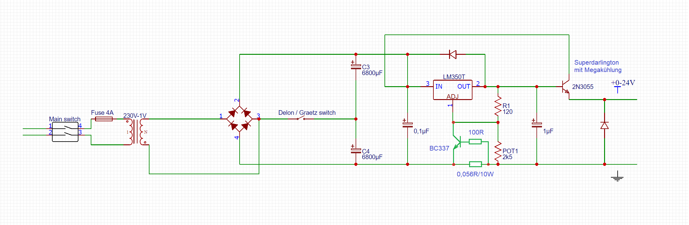

Ich habe inzwischen mein Regelbares Netzteil mit einem LM350 fertig
gebaut.
Mein Problem dabei ist nur, dass der Spannungsregler ziemlich heiß wird.
Aus dem Grund möchte ich einen Transistor darüberschalten.
Würde das so gehen - Schaltplan im Anhang.
Meine erste Idee war, zwei oder mehr LM350 parallel schalten.
Wäre zwar einfacher, aber angeblich verringert das die Lebensdauer
extrem (stimmt das ?).
LG
PS: Würde statt dem 2N3055 auch ein IRFZ44N gehen ?
von Michael B. (laberkopp)
Bloss hast du dann keine geregelte Spannung mehr, sondern je nach
Belastung so 0.5V bis 1V weniger als der Spannungsregler ausgibt, und du
verlierst Kurzschlusschutz, Überhitzungsschutz und SOA Schutz den der
LM350 bieten würde.
Um die Spannugn ANCH dem Transistor zu regeln, braucht man keinen LM350
von dem man nichts nutzt, sondenr nur noch einen OpAmp und eine
(einstellbare, für dein Netzteil) Vorgabespannung. dann hat man auch
keinen Überstoim- Kurzschluss, Überhitzungs und SOA Schut mehr, aber
wenigstens eine geregelte Ausgangsspannung.
                   plus   plus
Spannungsvorgabe ---|+\    |
                    |  >--|< 2N3055
                 +--|-/    |E
                 +---(-33k-+
                10k  |    Last
               MsseMasse Masse
Der LM350 ist (ebenso wie LM317) also untauglich für einstellbare
Netzteile. Zum Labornetzteil wird es eh erst, wenn man auch eine
einstellbare Strombegrenzung dazu baut.
 http://www.dse-faq.elektronik-kompendium.de/dse-faq.htm#F.9.1
Verliert so 4V und wird noch ungenauer.

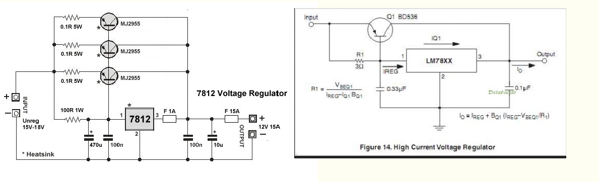

Hier etwas zum Spielen:
https://xtronic.org/download/calculator/regulator-designer-voltage-current-shunt-adjustable/amp/
"Der einzige Vorteil vom Transistor wäre, dass er 15A aushält ?"
Das macht er bis 10V vielleicht. Bei höherer Spannung ist es bedeutend
weniger.

von zu heiß (Gast)
> gebaut.
Das Bild oben ohne den Transistor zeigte also den aktuellen Zustand.
Welche gleichgerichtete Spannung liegt vor dem LM350, und welchen Strom
entnimmst Du? Kühlkörper vorhanden - welcher?
Bis jetzt kamen viele "allgemeine" Tipps zu:
...was in den meisten Fällen eben keine gute Idee ist.
Um konkreter beraten zu können, beantworte bitte meine obigen Fragen.

Wie es eigentlich geschaltet werden sollte, siehe unter
http://www.joretronik.de/Web_NT_Buch/Kap3/Kapitel3_2.html
Spannungregler mit „Booster“
Bild 3.2.5 Anschlussbelegung und Grundschaltung der 3-Pin-Regler-ICs
von A. P. (314159265)
Genau.
Uupps - im Schaltplan ist ein Fehler, der Trafo hat natürlich nicht nur
1V sonder 12V - durch Delon dann ca 27V.
Kühlkörper wird ein Chipsatzkühler von einem Mainbaord (mit Lüfter) -
mom noch der
https://www.pollin.at/p/kuehlkoerper-fischer-sk459-37-5-m-sts-430003
zu heiß schrieb:
> Und bei welcher Spannung entnimmst Du welchen Strom, auch das bitte.
5A bei jeder Spannung wären schön.

von MaWin (Gast)
Prust.
Nicht mit LM350, nicht mit 6800uF, zudem bei Halbwellengleichrichtung.
Erst mal Grundlagen:
Wenn 12V~ zu 5A= führen sollen, entstehen zwar nach Gleichrichtung je
nach aktueller Netzspannung (0.9...1.1)*12*1.414-2 = 13.5...16.5V
gleichgerichtete Spitzenspannung, aber die sackt wieder ab wenn der Elko
entladen wird, bei 2x6800uF in Reihe also effektiv 3400uF und 5A in
1/100 Sekunde um 14.6V. Dann will der LM350 noch 3V für sich (dein
2N3055 noch 1V für sich, lassen wir ihn weg) so dass keinerlei Spannung
geregelt rauskommt, egal auf welchen Wert man den LM350 stellt.
Würde man mit 34000uF (also 2x68000 in Reihe) auf 10% Ripplespannung
gehen wären es zumindest 9V. Mehr ist aus dem LM350 nach 12V Trafo nicht
zuverlässig herausholbar. Es ergeben sich dank Trafoumschaltung auch nur
65W Verlust am LM350, aber man braucht einen 8.3A/100VA Trafo.
Für höhere Spannungen schaltest du auf Delon um, dann erhöht such due
Soannung auf das doppelte, wegen Halbwellengleichrichtung muss der Elko
doppelt so lange Strom liefern, also ist auch der Ripple doppelt so
hoch, immer noch 10%. Die Spannung liegt bei 21.5...26.5V * 1.414 - 2 =
28.5...34.5 nach Elko bei 25.5...31.5 und nach Spannungsregler bei
22.5V. Diese 22.5V sind deine zuverlässig geregelte maximale
Ausgangsspannung, bei 5A mit bis zu  105W Verlustleistung (schafft der
LM350 nicht) und einen 12V/16A=200VA Trafo.
Das sind nur mal die Grundlagen, bei denen du dir in deinem
Wunschkonzert zu faul warst sie nachzurechnen, obwohl man nur
Grundschulmathematik braucht.
Nun schafft der LM350 gar keine 5A, rechne also nochmal mit 3A. Macht
2x47000uF in Reihe, 120VA Trafo, 60W Verlust, von denen dein
Kinderkühlkörper nicht mal 1/10 wegbekommt. Mit TO3 LM350 auf
ordentlichem Kühlkörper dank Trafoumschaltung knapp zu schaffen.

Danke für deine Erklärung, ich war nicht zu faul, ich wusste es nicht.
Warum verwendet man nicht eigentlich gleich einen Transistor statt dem
LM350 ?
LG

von MaWin (Gast)
A. P. schrieb:
> Ich hab nur einmal einen Bausatz mit LM350 und einem Transistor gesehen
> - laut Angaben 5A
Tja, Bausatzangaben sind geduldig, da wird gerne gelogen, nicht nur aus
China, auch hier in Deutschland.
Ein LM350 liefert bei 30 V Differenzspannung (also 24V~ Trafo und
Ausgang auf 1.2V gestellt), gerade mal 1A, schau ins Datenblatt.
Deine vorgesehene Trafoumschaltung macht es etwas besser, da muss er
maximal 20V verblasen. Aber 3A sind erst unter 10V möglich.
Dennoch ist so ein LM350 Netzteil ohne einstellbare Strombegrenzung
nützlich, man kann es bauen. Ein echtes Labornetzteil ersetzt es nicht.
von zu heiß (Gast)
Im Vorgänger-Thread wurde Dir doch längst schon mitgeteilt, daß Du aus
einem LM350 mit keinem Kühlkörper 5A quetschen kannst.
Mehrere Leute hatten Dir gesagt, daß maximal 3A Dauerstrom damit machbar
sind, und das (wenn sowohl für hohe als auch niedrige Spannung
gewünscht) auch nur mit jener Delon-Umschaltung.
Diese Schaltung ist die einzige Möglichkeit, mit LM350 bei 3A auch 0
bis >20V (und das aus diesem Trafo) zu kriegen - soweit also keine üble
Idee.
(Abgesehen von einem Schaltwandler vor dem LM350, damit auch.)
Wobei diese 2 Stück 6800µF dann auch bei weitem nicht reichen. 2 davon
in Reihe ergeben nur 3400µF - und das bei Delon auch noch an 50Hz statt
100Hz bei Graetz. Viel, viel zu wenig.
Passend wären vielleicht je 3 oder noch besser 4 davon parallel, und die
dann als Delon in Serie - also 6 oder 8 davon. Dafür aber braucht man
auch nur Elkos mit 20VDC Spannugsfestigkeit, weil an jedem davon maximal
die Spitzenspannung bei 12VAC (+ Leerlauffaktor + Netztoleranz ---> 20V)
anliegt. Also keine 40VDC Typen.
Aber fast alles, was hier (in allen Beiträgen zusammen, also in denen
der anderen wie auch meinem jetzt) steht, steht längst im anderen
Thread.
Es wurden Dir zahllose Zusammenhänge erklärt, es wurde lange nach
Lösungen gesucht, und eine Menge Zeit investiert. Völlig umsonst?
Scheinbar hast Du das alles vergessen. "5A, Mini-KK." Wow.
Du kommst nicht einmal auf die Idee, den Thread noch einmal
durchzulesen, um wieder (und wenn nur zum Teil) auf dem laufenden zu
sein?
Verstehe ich einfach überhaupt nicht.
Der ist mit höchstens 3A angegeben - ich dachte, dass ein Transistor
hilft - jetzt bin ich schlauer.
Nein, es hat mir geholfen - das Netzteil ich fertig und funktioniert -
Kühlkörper bau ich noch einen größeren drauf - Transistor lass ich weg.
LG

von zu heiß (Gast)
Diese Aussage kann so nicht stimmen, weil "funktioniert" ja
offensichtlich bedeuten soll, es seien jene 3A über den genannten
Bereich entnehmbar. Das ist rein rechnerisch (bei weitem) nicht drin -
Zauberei?  :)
Irgendwo ist da noch gewaltig der Wurm drin.
MaWin hat da schon recht, dafür wäre mehr Kapazität nötig. Hier:
https://www.mouser.de/ProductDetail/United-Chemi-Con/ESMH250VNN473MA63T?qs=sGAEpiMZZMtZ1n0r9vR22UlxzFezKzzdKnG%252bicG%252bP0M%3d
gäbe es 50000µF / 25VDC günstig, woanders gibt es so etwas oft gar
nicht.
Ist halt eine Frage dessen, wie viel Strom bei welchen Spannungen
wirklich entnehmbar sein soll. Mit den 2 Stück 6800µF dürften die
Grenzen jedenfalls sehr eng gesteckt sein, weit entfernt davon, z.B.
0-20V bei 3A entnehmen zu können.
Und: Umschaltung per Schmitt-Trigger (oder Komparator), oder "händisch"?

von Joachim B. (jar)
warum nimmst du als Rückführung für den LM nicht die echte
Ausgangsspannung vom Emitter des Transistors?
der R1 soll ja nicht die LM Ausgangsspannung (zum ADJ) nachführen,
sondern die Ausgangsspannung am Emitter vom Transistor!
Abgesehen davon wurde schon gesagt verlierst du alle Schutzmechanismen
vom LM -> Überstrom, Übertemperatur, denn das bekommt nur der Transistor
ab und der LM weiss nichts davon!
von MaWin (Gast)
Herr wirf Hirn.
Wenn man so gar nicht weiss, wie ein LM350/317 arbeitet, sollte man mit
dem posten von Schaltungsvorschlägen besser zurückhaltender sein.
Thomas E. schrieb:
> aber es gibt keine Strombegrenzung mehr durch den LM350
Kommt drauf an, wie man die Schaltung baut, man kann das schon so
hinbekommen daß der Transistor nur als "Stromverdoppler" arbeitet.
Genau sowas möchte ich haben.
Wie sollte ich das aufbauen ?
Gar nicht. Der Spannungsverlust der Regelschaltung steigt daraufhin auf
4.5V, bei 5A also 23 nutzlose Watt.
http://www.dse-faq.elektronik-kompendium.de/dse-faq.htm#F.9.0 hätte
alles gesagt wenn man lesen würde.
von Thomas E. (picalic)
A. P. schrieb:
> Brauch ich dafür noch andere Teile ?
Ja, einen Widerstand. Habe gesehen, daß Gast Dieter oben bereits auf
eine entsprechende Seite verlinkt hatte (Stichwort: Spannungregler mit
„Booster“)
> „Booster“)
Der verteilt natürlich den Strom NICHT gleichmässig auf Spannungsregler
und Transistor, so daß auf die dumme Art Überstrom und SOA Schutz des
Spannungsreglers ausgehebelt werden (und er trotzdem 1V mehr kostet).

von Phasenschieber S. (Gast)
Hallo A.P.
Ich poste hier nochmal eine Schaltung, die ich schonmal in einem
ähnlichen Thread zur Diskussion gestellt habe, welche einfach nur den
entnehmbaren Strom erhöht. Ist ganz einfach auf deine eigene Schaltung
anzupassen.
Die bekannten Egomanen hier im Forum, werden die Schaltung nochmal
zerreissen, aber das musst du einfach ignorieren, sie funktioniert
hervorragend.
Gruss

> Hallo A.P.
> anzupassen.
> hervorragend.
> Gruss

> Natürlich funktioniert sie in --+---1R---+----------+
>       |       10R         |
>       |        |          |E
>       1R       +---------|< PNP-Leistungstransistor (kein Darlington)
>       | 1N5401 |  +----+  |
>       +---|>|--+--|78xx|--+-- out
>              330nF  |    100nF
>  GND ----------+----+-----+-- GND
> auch mit 4 PNP parallel. Der Trick ist halt der Stromspiegel, leichter
> erkennbar wenn man es mit einem ganzen Transistor statt halber Diode
> aufbaut und den Widerstand zur Leckstromreduzierung weglässt: in
>      0R33                 0R33
>      E|                    |E
>   PNP >|-------+----------|< PNP (BD250)
>       +--------+--|LM350|--+-- out
>              330nF   |    100nF
>  GND ----------+-----+-----+-- GND
> Dadurch verteilt sich der Strom nahezu gleich auf den LM350 und den
> Leistungstransistor, wenn der LM350 also bei 3A abregelt, wird auch der
> PNP nicht mehr Strom fliessen lassen, zusammen 6A, geht der LM350 in SOA
> Schutz wirkt das auch auf den PNP und schützt dessen SOA und mit etwas
> Glück wenn beide nahe zusammen auf dem Kühlkörper sitzen trägt der PNP
> zur Aufheizung des LM350 bei der dann bei 125 GradC abregeln wird und so
> Übertemperaturschutz nicht verloren geht.
Aber der LM350 regelt ja sowieso bei 125° ab ? Oder meinst du, dass der
Transistor nicht überhitzt ?
Ich werd die Schaltung so aufbauen (ich kann ja auch 3 oder mehr zu
verwenden ?).
DAnke für eure Hilfe.
LG

Mein Netzeil mit LM350 und Delon/Graetz Umschaltung ist doch schon
fertig, funktioniert auch (lässt sich sehr fein Regeln - kein
einbrechen), ich muss nur noch einen größeren Kühlkörper montieren und
ein passendes nicht zu großen Gehäuse kaufen - da reich mir Plastik.

von Lurchi (Gast)
So eine einfache Version mit 3 Pins Regler ist deutlich einfacher als
eine Reglerschaltung zu Fuß mit LM723 oder OPs und Leistungstransistor.
Es sollte schon eine kleine Version mit getrennter Endstufe sein, ggf.
sogar schon mit 2 Transistoren parallel.
Die Variante mit LM350 hat halt auch ihre Einschränkungen, etwa weil sie
recht heiß wird. Und die Spannung dann entsprechend mit der Last sinkt
(etwa ein paar mV) oder ggf. auch steigt.
Das mit dem Kühlkörper und Plastik Gehäuse ist auch so eine Sache: Wie
kommt die Wärme aus dem Gehäuse, oder wie vermeidet man scharfe Ecken /
Mangelnde Isolierung wenn der Kühlkörper außen liegt.
Bei der höheren Spannung wird es ggf. mit der Spannung knapp und man
könnte Spannungseinbrüche bekommen. Auch der LM350 verträgt nur eine
begrenzte Spannung (35 V). Für 24 V am Ausgang wird es da schon recht
knapp.
> knapp.
Also bei mir kommen 27V raus - der Regler hält vlt nicht so lange,
kostet abre nur 60cent

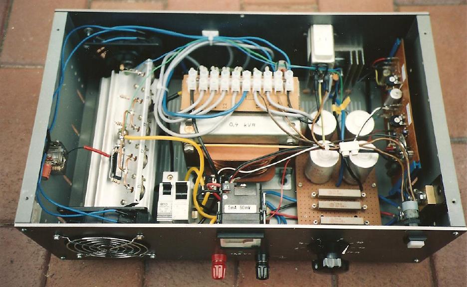

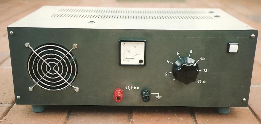

von Ralf L. (ladesystemtech)
Es funktioniert tatsächlich. 4 mal 2N3771 parallel geschaltet und mit
einem 2N3055 als Treiber davor (wie bei einem Darlington). Alles auf
einen riesen Kühlkörper mit Kühllamellen im Luftstrom montiert. Im
Metallgehäuse vorne und hinten sind zwei Löcher für die beiden
Ventilatoren gefräst. Der eine saugt und der andere bläst (wie beim
Heinzelmann). Ein Temperaturschalter schaltet bei 60°C die Ventilatoren
ein und ein weiterer Temperaturschalter schaltet bei 120°C auf dem
Kühlkörper, das Netzgerät aus (Ventilatoren laufen weiter).
Das Gerät (18,3kg) habe ich damals für den stationären Einsatz von
HF-Endstufen im UKW-Bereich eingesetzt. Aus diesem Grund wurde
besonderer Wert auf eine große Störstrahlungsfestigkeit gelegt und ein
einfacher, unempfindlicher Regelverstärker für die Spannungsregelung
gewählt (intern einstellbar zwischen 10V und 15 Volt). Die stufenlos
einstellbare Strombegrenzung lässt sich von 0,1A bis 15A einstellen
(LM358). Sehr praktisch beim Abgleichen von HF-Endstufen an die Antenne,
oder beim Styropor schneiden mit Konstantandraht, oder beim Aufladen
eines 12 Volt Akkus, oder beim Starthilfe geben (beim Motorrad).
Der Trafo bringt 400 Watt (18V~ Sekundärwicklung). Bei 15 Volt
Ausgangsspannung und Vollast (15A) ist die Dropspannung schon ziemlich
knapp. Der TO hat aber zum Glück 25 Volt~ zur Verfügung, muss aber im
Kurzschlussfall noch mehr Leistung verbraten können.
A. P. schrieb:
> Hast du das Gehäuse selber gebaut ?
Nur die Bodenplatte (wegen des schweren Trafos) und Vorder- und
Rückseite sind aus 3mm Stahlblech von mir gefertigt worden. Die
Seitenteile und der Deckel sind von einem anderen 19 Zoll Gehäuse. Die
Füße sind Türstoppergummis.
A. P. schrieb:
> Von wo hast du denn so einen Trafo her ?
Den habe ich damals aus der Industrie ausgeschlachtet. Für ein
Schaltnetzteil brauchst du den nicht.
Falls du doch an deinem ersten Schaltungskonzept festhalten möchtest
(Bild), kannst du am Ausgang 7 mal 2N3055 mit Emitterwiderständen (je
0,05R) und einen davorgeschalteten 2N3055 als Treiber einsetzen. Dann
ist zwar die Spannungsregelung nicht mehr ganz perfekt, aber du kannst
jetzt den Ausgang bis auf 0V runterregeln. Ein Kurzschlussschutz
begrenzt den Strom auf ca. 10A.

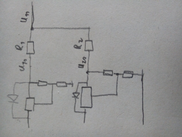

von Dieter (Gast)
Parallel.
von Dieter (Gast)
Einen zweiten LM350 parallelschalten ist schon möglich.
Die Widerstände am Teiler sind so zu wählen, das U_10 und U_20 möglichst
gleich sind. Die Widerstand R1, R2 sind so zu wählen, das beim maximalen
Strom mindestens das vierfache der Spannungsdifferenz U_10 zu U_20 an
diesem Abfallen, damit die beiden nicht zu ungleichmäßig belastet
werden.

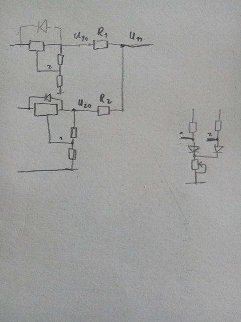

von Dieter (Gast)
Variation.
> werden.
Werd ich später testen.
Danke für den Schaltplan.
