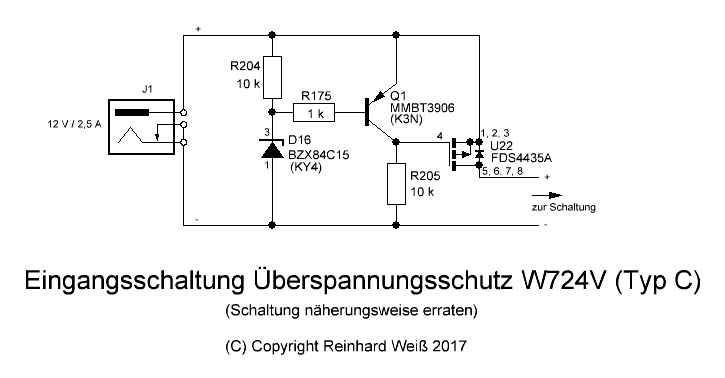

Kurze Frage: meint ihr o.G. Speedport verträgt auch 15V am Eingang?
Langform:
das Original-Netzteil (12V, 2.5A) ist vermutlich defekt, und ich hab in
der Leistungsklasse grad eins mit 15V rumfliegen.
Div. TP-Link Router ließen sich problemlos mit anderer Spannung
betreiben, die 12V oder 9V oder 7.5V aus ihren Wandwarzen nutzen die
sowieso nur nach dem On-Board-Wandler auf 5, 3.3 und 1.8 V ... Bislang
liefen die mit allem, was den Eingangs-Elko nicht sprengt.
Beim Speedport bin ich mir da wegen der zusätzlichen Telefonie-Funktion
und dem hier:
http://www.reinhardweiss.de/pictures/w724v/w724v%20eingangsschaltung.gif
nicht sicher...
Hat da jemand Erfahrungswerte?

Wenn du die 15V durch eine 3A Si-Diode schickst, kommen noch etwa 14,3V
dahinter raus und die kannst du bedenkenlos in den Speedport füttern.

Danke für die Rückmeldung, eine oder zwei Dioden sind eine gute Idee.
Momentan hat sich das alte Netzteil nochmal gefangen (genug abgekühlt?)
und ist wieder "hochgefahren", aber der nächste Stromausfall kommt
bestimmt...
