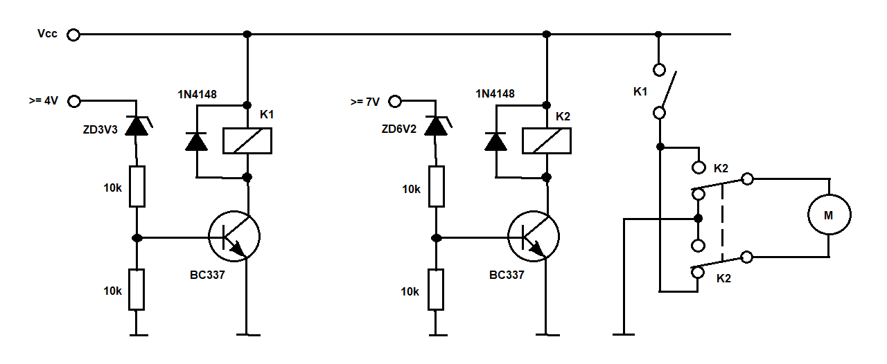

ich suche für eine Rolladensteuerung eine Lösung, mit der ich via 0-10V
Ausgang die Möglichkeit habe, "stop" - "auf" - "ab" abzubilden und zwar
via
0V - 1V =="stop/keine Bewegung"
4V - 6V (ungenaue 5V) == "auf"
7V..10V == "ab"
Es muss also eine "Verriegelungsfunktion" abgebildet werden
(Motoschutz).
Ich denke da an entweder zwei Einschalttrelais, wobei dann eins eben nur
innerhalb des Spannungsbereiches 4V - 6V schalten darf und sonst abfällt
und das zweite nur oberhalb 7V schaltet.
Alternativ wäre auch eine Schaltung denkbar mit einem Schaltrelais und
einem Umschaltrelais, wobei das Einschaltrelais ab 4V schalten soll und
das Umschaltrelais ab 7V. In diesem Fall würde das Einschaltrelais die
Spannung anlegen und das Wechselrelais die Richtung bestimmen.
Kennt jemand solche Lösungen, am liebsten wäre mir ein fertiges Produkt.
Ich brauche das für 12 Rolläden.
Danke für Eure Hilfe

Das Fachwort dazu heißt "Fensterkomparator". Damit kannst du den
gewünschten Spannungsbereich festlegen, bei der ein Relais anziehen
soll. Du wirst dann wohl zwei davon einsetzen.
Deine Anforderung ist übrigens unvollständig:
> 7V..10V == "ab"
Was soll bei 1-4V passieren?
Was soll bei 6-7V passieren?

Du solltest Deine Relais über passend verschaltete Komparatoren
ansteuern. die gibts auch als IC, z.B. LM393.

Wenn deine Analogausgänge stark genug sind ein Relais direkt zu treiben,
könnte folgende Idee hilfreich sein:
Erzeuge dir eine Mittenspannung von 5V (z.B. über einen LDO oder einen
anderen Analogausgang).
Jeweils zwei Relais hängst du dann mit in Reihe geschalteten Dioden (D1,
D2) zwischen Analogausgang und die 5V.
Freilaufdioden nicht vergessen.
                               D1
            +--[RELAIS 1]--+-- |< --+
0..10V O----+  Freilaufdioden       +--- +5V
            +--[RELAIS 2]--+-- >| --+
                               D2
Die Spannungs/Zustandszuordnung wäre dann allerdings etwas anders
(sollte ja aber in Software einfach anzupassen sein):
Ausgang <5V -> Relais 1 zieht an
Ausgang =5V -> kein Relais angezogen
Ausgang >5V -> Relais 2 zieht an
Durch die Forwardspannungen von D1 und D2 (und die min. nötige Spannung
für die Relais) hast du rund um die 5V einen Totpunkt für beide Relais.
Wenn die 5V aus einem der Ausgänge kommen, empfielt es sich jeweils nur
ein Relais zu schalten (sollte bei Rolladen ja kein Problem darstellen).

von Michael B. (laberkopp)
Joe F. schrieb:
> über einen LDO
Ein Spannungsregler kann keinen hineinfliessenden Strom aufnehmen.
(und ein 1-10V Ausgang nicht die 70mA liefern die ein 5V Relais
braucht).
Joe F. schrieb:
> Eleganger (weniger Installationsaufwand) wäre aber vermutlich eine
> Bus-Lösung (z.B. RS485) oder Funk (433 MHz)...
Uff. Eleganz besteht nicht bei beliebig komplexem Overhead, sondern in
der Einfachheit der Lösung.
Was egal wäre da Umschaltkonstante ja anders schliessen können und gar
den Strom durch das andere Relais trennen können.
von Joe F. (easylife)
Michael B. schrieb:
> Joe F. schrieb:
>> über einen LDO
Da hast du Recht (es gibt zwar ein paar exotische LDOs, die das können,
aber die seien mal aussen vor).
Dann müsste man noch eine Zenerdiode zwischen 5V und GND legen, die dann
den Current-Sink-Fall abdecken würde oder man verwendet einen
Step-Down-Converter.
Naja, ich schrieb ja die Eleganz liegt im geringeren
Installationsaufwand, denn eine nachträgliche Installation von
Steuerleitungen in einer Wohnung/einem Haus kann recht (Zeit-)aufwändig
werden, und u.U. echt schlecht aussehen (Aufputz).
