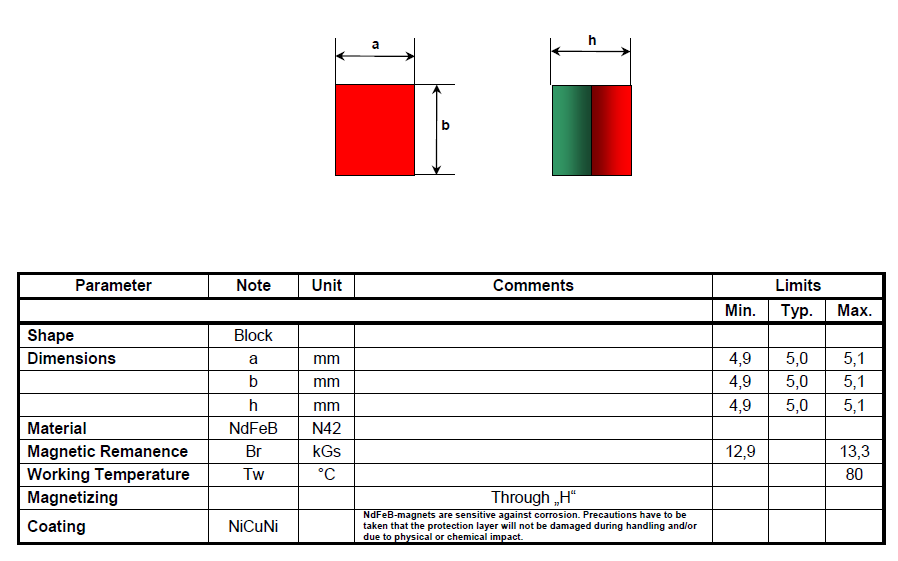

ich habe folgende Frage:
Wie würdet ihr an die Sache herangehen:
Gegeben:
Ein Permanentmagnet
4 Reedkontakte, verschieden angeordnet auf Ober und Unterseite einer FBG
(Platine)
Gesucht:
Kostenlose Simulationssoftware, mit der ich den Peramanentmagneten im 3D
Raum hin und her schiebe und sehen kann, welcher Reedkontakt geschaltet
ist und welcher nicht

Verwendeter Reedkontakt: MK17-B-3
