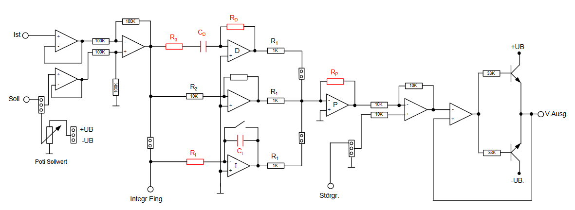

Ich habe in dieser PDF solch einen Regler gefunden
(http://www.hit-karlsruhe.de/hit-mic/projekte/balanceakt/PIDReglerPlatine.pdf).
Dort ist das Schaltbild was ich angehägt habe dabei.
In dem ersten Teil sind die OP's ja dazu da um das Signal nicht zu
belasten.
In dem zweiten Teil ist der berüchtigte Differenzverstärker mit einer
Verstärkung von 1. Wofür sind denn da nochmal die anderen PID glieder,
vor allem das P-Glied. Hätte man sich denn nicht sparen können und die
Verstärkung schon im Differenzverstärker einstellen können?
Thomas schrieb:> Wofür sind denn da nochmal die anderen PID glieder,> vor allem das P-Glied.
Damit der Regler an die Trägheit des Motors anpassbar ist und nicht
schwingt.
Die Schaltung ist aber nicht elegant. Die weitere Störgrösse und der
hochgradig nichtlineare (Totregion) Ausgangstreiber machen es nicht
besser.

Jedoch wurde oben erwähnt, dass wenn ich denn Differenzverstärker nehme,
ich dann auch sofort ein P-Glied habe. Sind dann in der Schaltung zwei
P-Glieder? Und wenn ja, warum genügt einer nicht ?
Thomas schrieb:> Jedoch wurde oben erwähnt, dass wenn ich denn Differenzverstärker nehme,> ich dann auch sofort ein P-Glied habe. Sind dann in der Schaltung zwei> P-Glieder? Und wenn ja, warum genügt einer nicht ?
Du musst die Differenz zwischen dem Ist-Wert und dem Soll-Wert bilden.
Wasser hat aktuell 35 Grad, soll aber 40 Grad haben. Also 5 Grad
Differenz.
Ein P-Regler verstärkt diese Differenz mit dem Faktor Kp.
Also z.B. 0.2
Das würde im konkreten Fall bedeuten:
5 Grad Differenz --> Erhöhung um 5*0.2 = 1 Grad
Dann:
4 Grad Differenz --> Erhöhung um 4+0.2 = 0,8 Grad
etc...
So nähert man sich langsam dem Sollwert an. Und man sieht, dass man ihn
nie erreichen kann. Das ist dann die bleibende Regelabweichung, was eine
Eigenschaft des P-Reglers ist.
Bei einem Differenzverstärker kann der Verstärkungsfaktor eingestellt
werden. Das entspricht dann dem Kp. Damit kann er sowhl die Differenz
bilden, als auch diese gleich verstärken.

Ok, jetzt kommen wir der Sache etwas näher :-).
Das bedeutet, wenn ich bei dem Differenzverstärker die Widestände anders
dimensioniert hätte, dann hätte ich in dem Schaltbild zwei P-Glieder ?
Thomas schrieb:> Das bedeutet, wenn ich bei dem Differenzverstärker die Widestände anders> dimensioniert hätte, dann hätte ich in dem Schaltbild zwei P-Glieder ?
Richtig!
Allerdings würdest du, wenn du Kp bereits beim Bilden der Differenz mit
einfließen lässt, als Eingangsgröße für D und I bereits die mit Kp
gewichtete Regelabweichung erhalten.
Aber wenn du nur einen P-Regler willst, dann hast du in der Tat erst mit
Faktor 1 multipliziert und dann mit Faktor x
Thomas schrieb:> Hätte ich nicht sogar drei P-Glieder ?> Einmal beim Differenzenverstärker, dann in der Mitte, und dann noch beim> Addierer ?
Da interessiert nur die Gesamtverstärkung, also die Summe der
Verstärkungen aller Stufen.
