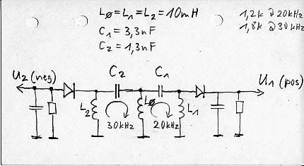

Ich habe einen LC-Parallelschwingkreis mit einer 10mH Induktivität und
einem 2n7 Kondensator.
Dabei komme ich auf eine Resonanzfrequnz von 30,6 kHz. Ich detektiere
damit ein ebensolches Sinus-Signal, verstärke es und bilde damit einen
Regelkreis abhängig von der Feldstärke. Die Spule dient als Sensor! Das
klappt soweit alles.
Nun möchte ich elektronisch (Ohne Drehkondensator) auf eine zweite
Frequenz umschalten können, den Schwingkreis also abstimmen. Zum
Beispiel auf rund 20kHz.
Schalte ich zu den 2,7nF einen 3,9nF Kondensator parallel (=6,6nF),
erhalte ich eine Resonanzfrequenz von 19,59 kHz. Klappt auch und ist
selektiv.
Hauptfrage: Kann ich den 3,9nF Kondensator irgendwie z.B. über einem
MOS-FET parallel schalten, wenn ich die Empfangsfrequenz ändern möchte?
Wenn ja wie? (Spule ist einseitig an Masse)
Optional: Wie stelle ich es an, in diesem Frequenzbereich auf
n-Frequenzen zu schalten (Ohne n-Kondensatoren)?
          -Kapazitätsdioden gibt es nur im pF Bereich
          -Ist soetwas mit einer PLL möglich?
          -Ohne parallel C an der Spule war die Güte der Spule definitv
zu gering
Viele Grüße und Danke,
Markus

von Markus W. (Gast)
Hallo und Danke für die zahlreichen Vorschläge,
soul e. schrieb:
> Die Hameg-Methode hast Du schon probiert? Ganz braun den Massepin des
> zweiten Kondensators mit einem BC847 nach Masse schalten.
Ich habe sie gerade probiert, und muss sagen es funktioniert wie
erwartet. (Allerdings löst sich das neue Problem mit der Trennschärfe
nicht...)
Ralph B. schrieb:
> Da es sich offensichtlich um einen Schwingkreis im Eingang eines
> Empfängers handelt, scheiden wohl Lösungen mit PLL oder DDS Synthesizer
> aus.
Nach dem Schwingkreis befindet sich ein OPAMP mit Gleichrichtung. Ich
denke das geht auch besser, kenne mich aber in professioneller
Empfangstechnik zu wenig aus.
Possetitjel schrieb:
> Die Spulengüte ändert sich nicht, wenn man ein C
> parallelschaltet
Stimmt...
> Ich verstehe den Wunsch nach einem Schwingkreis im
> Eingang durchaus, aber es wäre interessant, was Du
> EIGENTLICH erreichen willst. Geht's um die Eingangs-
> spannung oder um die Trennschärfe?
Eigentlich beides :-).
Ich regle anhand der Feldstärke den Abstand zu einem (Leit-)Draht (mit
30kHz Sinus). Der Abstand ist ca. 3-10cm. Die Spannungsänderung in
diesem Bereich dient zur Regelung.
Der zweite Draht (20kHz) liegt etwas versetzt zu dem Ersten und folgt
einer anderen Spur,teilweise überlappen sie sich.
Ich möchte nun von ausen wählen, ob der Abstand zu Draht #1 oder zu #2
geregelt wird.
Also brauche ich auch eine gewisse Trennschärfe, die das Signal von
Draht #1 komplett ausblendet, wenn ich von Außen vorgebe auf #2 zu
empfangen.
Die Vorgabe muss am Empfänger geschehen. Die Idee jeweils den
entsprechenden Draht einzuschalten und den anderen ab, ist keine Option.
Das Umschalten der Kondensatoren im Schwingkreis klappt, aber die
Trennschärfe ist noch nicht optimal. Auch bei anderen
Frequnzkombinationen.
Ralph B. schrieb:
> Es sei denn man fängt an einen Überlagerungsempfänger zu bauen, dessen
> Selektion im ZF ausgeführt wird.
Veilleicht eine Option ! Gibt es ICs für den Frequenzbereich? Ich habe
keinerlei Information aufmoduliert, mich interessiert nur die Feldstärke
bei einer gewissen Frequenz.
Viele Grüße
Markus

von DH1AKF W. (wolfgang_kiefer) Benutzerseite
Als Anregung für weitere Optimierung, z.B. mit LTSpice, möchte ich eine
einfache Diskriminatorschaltung vorschlagen.
Die Sensorspule L0 ist mit je einem Schwingkreis fest gekoppelt. Der
eine ist auf 20 kHz, der andere auf 30 kHz in Resonanz zu bringen. Es
sind hier direkt Gleichrichterdioden angeschlossen, bei kleineren
Signalen müsste man Operationsverstärker zwischenschalten.
Kannst Du damit etwas anfangen, Markus?
