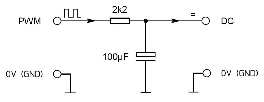

Vielleicht einfache Frage für einen Experten, die in einigen Beiträgen diskutiert wurde, aber eben eher auf Expertenniveau: Die meisten Motor-Controller haben ein analoges 0-5V Steuersignal. Mit meinem Arduino erzeuge ich 0-5V pwm. Das könnte ich mit einem RC-Glied glätten. Es müsste nicht schnell reagieren oder so, nur sollte es möglichst konstant sein und ich weiß nicht, wie ich R und C wählen soll, um diesbezüglich auf nummer sicher zu gehen: - ein Elko, möglichst groß? - welchen Widerstand? - wahrscheinlich ist es besser, eine hohe pwm-Frequenz aus dem Arduino zu holen. Wie gesagt, wenn der Motor auch erst nach ein paar Sekunden reagiert, ist mir egal und auch wenn am Ende nicht 0-5, sondern nur 0,5 - 4,5 Volt rauskommen ist mir egal. Mir wäre viel geholfen... LG Joachim

Jetzt bekommst du am Ausgang eine Spannung zwischen 0V und 5V DC. Die PWM-Frequenz kann ab 200 Hz aufwärts betragen.

nönö schrieb: > Glaub eher nicht, dass das was wird. Dein Kondensator lädt sich dann auf > deine Amplitude auf und dann wars das... Dazu zeige mal die Schaltung. Solange der PWM-Ausgang eine gewöhnliche Push-Pull-Ausgangsstufe hat, wird sich die Spannung auf dem Kondensator brav auf den Mittelwert zubewegen. Ach Du grüne Neune schrieb: > Jetzt bekommst du am Ausgang eine Spannung zwischen 0V und 5V DC. Die > PWM-Frequenz kann ab 200 Hz aufwärts betragen. Wie kommst du ausgerechnet auf die 200Hz? Dein Tiefpass mit 100µF und 2.2kΩ besitzt unbelastet eine Zeitkonstante von 0.22s bzw. eine Grenzfrequenz von 0.72Hz - und jetzt? Ohne Angabe der zulässigen Restwelligkeit lässt sich da keine Aussage zu Mindestfrequenz des PWM-Signals machen.
#5493890
Wolfgang schrieb: > Dein Tiefpass mit 100µF und 2.2kΩ besitzt unbelastet eine Zeitkonstante > von 0.22s bzw. eine Grenzfrequenz von 0.72Hz Richtig. Aber die '6dB/Oct.-Grenze' gilt hier nicht. Das entspräche ca. 1,5 Volt Ripplespannung. Das ist deutlich zuviel. Wolfgang schrieb: > Wie kommst du ausgerechnet auf die 200Hz? Weil ich es schon mit genau diesen Werten ausprobiert habe. Denn bei einer Pulsweite von nur z.B. 5% sollte das RC-Glied stark überdimensioniert ausgelegt sein, damit der 'Restripple' noch erträglich bleibt (max. 20mV, besser noch weniger).
#5493913
Ach Du grüne Neune schrieb: > Richtig. Aber die '6dB/Oct.-Grenze' gilt hier nicht. Das entspräche ca. > 1,5 Volt Ripplespannung. Das ist deutlich zuviel. Natürlich darf das PWM-Signal nicht bei der Grenzfrequenz liegen. Aber ein Faktor 280 zwischen der beiden Frequenzen bei nicht spezifizierter Anforderung an die Restwelligkeit erscheint etwas hergeholt, zumal der TO einzig fordert, dass die Restwelligkeit den Motor nicht schrottet. Mit deinen Werte komme ich bei 5%DC auf unter 6mV Restwelligkeit. Für die Dimensionierung muss erstmal klar sein, wie groß die Last ist.

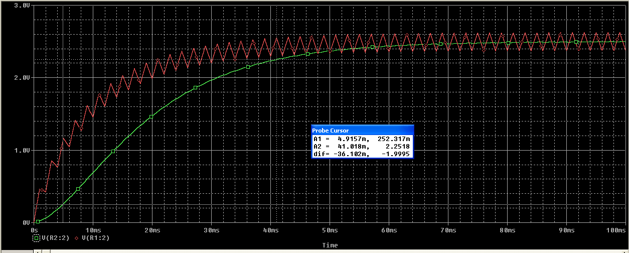

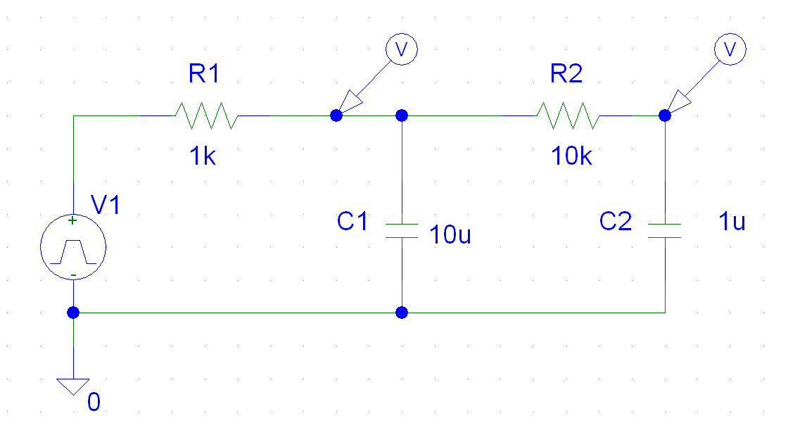

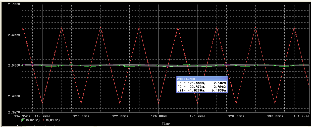

@Joachim O. (joachim_o) >Ok, ich würde wohl einige Tage Recherche investieren müssen, um das >alles richtig zu verstehen... Nö, es ist schon relativ kompakt aufbereitet. Aber lesen muss man schon noch selber, das Hörbuch kommt erst nächstes Jahr raus . . . Beitrag "Re: Grobe Dimensionierung für ein RC-Glied zum pwm glätten" >Ich denke, das Signal aus meinem Rc-glätter wird von meinem Motor >controller nur "abgetastet", also nicht belastet. Und mir wäre es genug, >wenn es ein paar Sekunden verzögert ankäme. Naja, das ist schon ARG lahm! Selbst wenn man die originalen 480 Hz der Arduino-PWM so läßt, kriegt man das DEUTLICH besser hin. Siehe Anhang. Filter 2. Ordnung, Anstiegszeit ca. 36ms, Ripple ca. 6mV. Das sollte reichen. Rot ist die gefilterte PWM nach der 1. Stufe, grün nach der 2. Stufe. Die Kondensatoren können Elkos sein, Alu oder Tantal, es müssen KEINE Keramik- oder Folienkondensatoren sein. Irgendwelche 10 oder 16V Typen, die sind recht klein.
