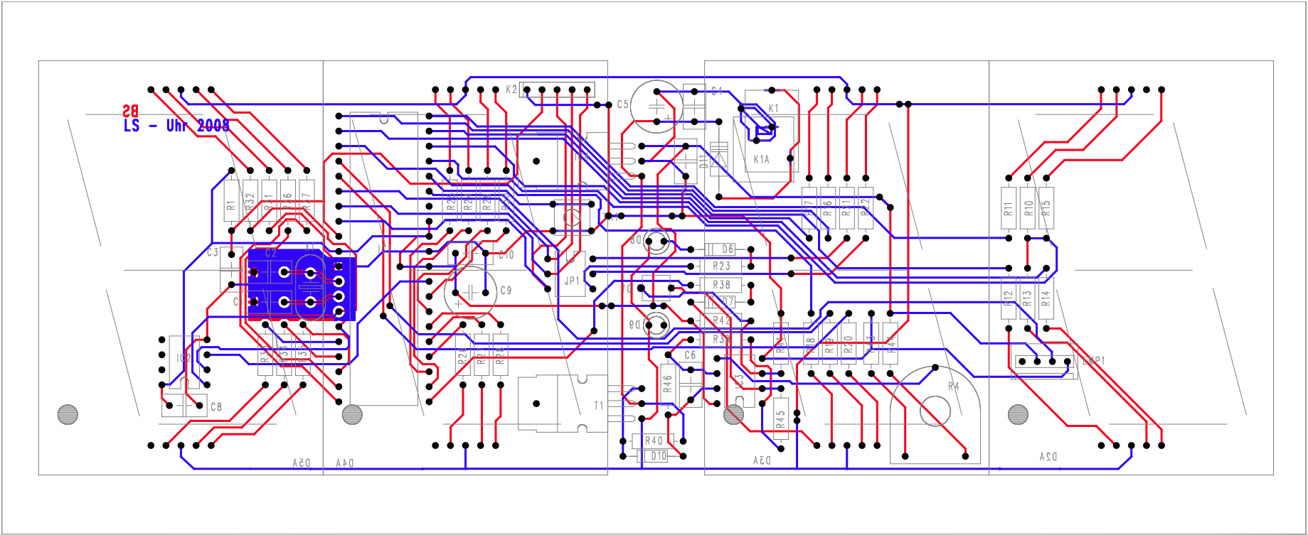

Frank K. schrieb: > Nächster Versuch Da die Datei im Klartext ist und Strukturen erkennbar, z.B. Lines aus Koordinaten, ist es durchsu denkbar, das so zu reengineeren, das die Lagen oder Teile davon sichtbar sind. Aber wesentlich einfacher ist es die Leiterplatte neu zu designen, lohnen würde sich der Aufwand vielleicht wenn ihr 20 oder 50 solcher Layouts hättet. Georg

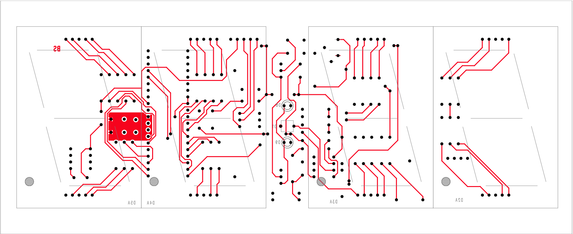

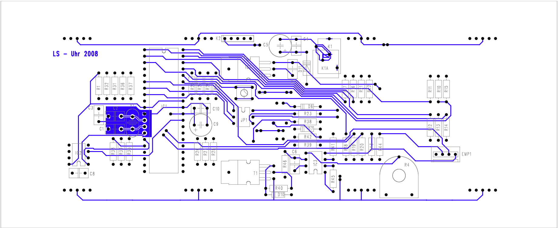

Hab dir mal Linien und Drills extrahiert. Dürfte ja nicht so aufwändig sein das in jedem x-beliebigen Programm nochmal nachzubauen.
Warum sagst du in diesem (2.) Thread eigentlich nicht mal Bescheid, dass dein Problem gelöst ist und du Gerber-Dateien hast? Beitrag "Re: wohnraumuhr 2 - leiterplatte nach projekt scott huehn" Mann, mann, mann.
Joe F. schrieb: > Warum sagst du in diesem (2.) Thread eigentlich nicht mal Bescheid, dass > dein Problem gelöst ist und du Gerber-Dateien hast? nach fremdaussage konnte man mit dem gerber nichts anfangen?!?
danke für die bilder...
Ja, ziemlich kaputt die Gerbers. Musste halt doch ein Bisschen was selber machen...
