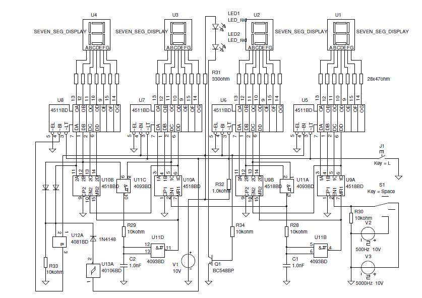

von Ulrich S. (reise)
hier kommt noch der 2 teil des stromlaufplan's... beim ersten mal
vergessen...
> vergessen...
nummer 2 ist nachgearbeitet...

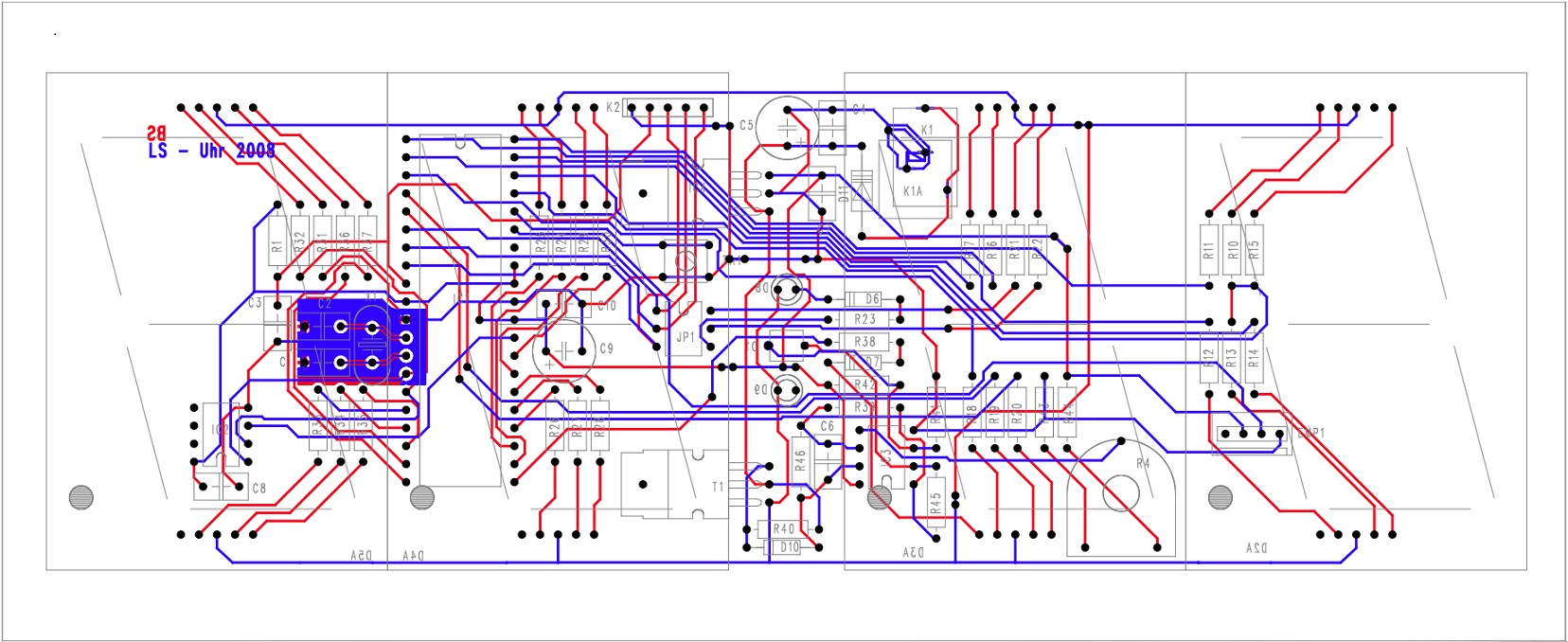

von Thomas (Gast)
ich hatte mal ein Layout entworfen. Ist nicht ganz fertig, aber man
könnte es versuchen

von John (Gast)
Im Original ist der Doppelpunkt genau so kursiv wie die
7-Segment-Anzeigen. Bei dir ist er gerade. Das sieht IMHO blöd aus.
...Im Original ist der Doppelpunkt genau so kursiv wie die
7-Segment-Anzeigen...
ja, die sind bei mir gerade auf der LP, aber die lassen sich mit ganz
geringen aufwand entsprechend biegen. die LP von scott-falk (siehe bei
scott-falk in der galerie) ist mir zu groß... das muß kleiner werden. so
ungefähr 100x275 mm größe

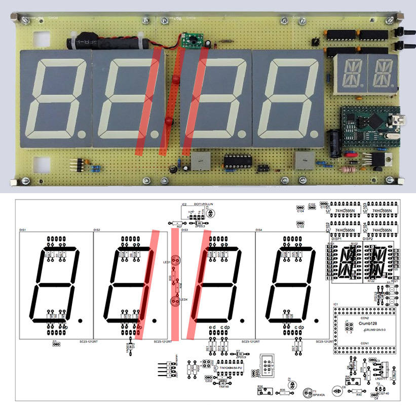

hier mal noch eine beispielplatine von der ersten wohnuhr
(bauelementebestückung) um auf das maß von 90x220 mm zu kommen. mehrfach
aufgebaut... funktioniert prima. die bauelemente finden bequem hinter
den großen anzeigen platz und müssen nicht wie bei scott-falks
handverdrahtung rundherum verteilt werden.
darum schwebt mir für die wohnuhr 2 ein maß von 100x275 mm vor. dabei
hatte ich aber an 30mm alphanumerische anzeigen gedacht... kommt neben
den 57mm anzeigen besser zur geltung?!?
meinungen dazu???

Aber hier mal die Wohnraumuhr 1
von Thomas ". (tomoliver51)
Ulrich S. schrieb:
> hallo...
> sieht auf den ersten blick schon mal gut aus...
> gibt's dazu eine eagledatei o.ä. um's genauer zu betrachten...
für die Wohnraumuhr 1 von Scott-Falk Hühn habe ich eine Platine
entworfen und auch einige gebaut.
Die Platine dazu kostet ca. 30€.
Sie kann in verschiedene Gehäuse eingebaut werden.
Ulrich S. schrieb:
> hier mal als anhang ein grober entwurf wie's in etwa werden soll in
> eagle v6.5
mein Entwurf der Wohnraumuhr 2 sieht wie folgt aus.
Als Basisplatine und eine Option die mit Flachbandkabel verbunden werden
kann.
Die Größe ist wie bei der Wohnaraumuhr 1 200x 150mm
hallo...
habe mir grad das ergebnis deiner bemühung angeschaut... warum hast du
nicht beides auf eine platine gepackt?!? wirds dir da zu groß...
beides gehört doch nunmal zusammen. als breite der platine würde sowieso
90mm reichen?! wird handlicher und spart kosten.
meinung dazu?

1. Die Option (mit Flachbandkabel) muss man nicht haben. Es langt eine
normele 4 stellige Anzeige
2. Mit den Anzeigen SA23-12 ist eine Breite von 90mm nicht möglich, da
wären ja nur zwei Display's möglich.
Der Leiterplattenanbieter
https://www.platinencenter.de/de/product_info.php?products_id=71
bietet mit einer Größe von 200x150mm ein günstiges Angebot
Thomas
das maß 90mm soll natürlich die höhe sein... ist doch klar, oder?
Die Höhe von 128mm der Wohnraumuhr 2 sollte in ein Alu-Gehäuse von
Fischer
GD 135 38 220 passen.
Das Layout der Wohnraumuhr 1 passt da auch rein.
Ausserdem passt es in ein RND 455-00186 Gehäuse (reichelt)wie im Bild
> eagle v6.5
Dieser grobe Entwurf ist aber überhaupt nichts, sowas sollte man erst
veröffentlichen wenn es wenigstens einigermaßen was taugt.

hier mal die Wohnraumuhr 1 von Scott Falk Hühn.
Habe gestern mal wieder etwas daran gearbeitet.
Wollte mal 4 St. in einige unterschiedlichen Gehäuse einbauen.
Mal sehen wie das wird.
Die Doppelpunkte könnte man etwas nach rechts bzw. links biegen, da
haben sie den gleichen Winkel wie die Anzeigen.
Bei mir habe ich aber die Doppelpunkte weg gelassen....ist ruhiger als
das dauernde geblinke.
Mir gefällt die Wohnraumuhr 1 besser als die Wohnraumuhr 2.
Die Anzeigen sind ausreichend für mich.
