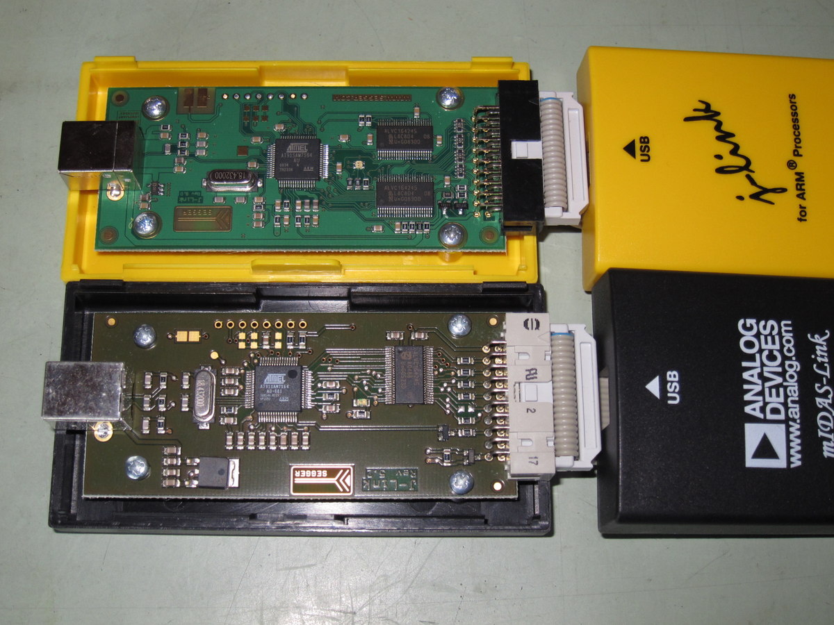

Ich habe zwei USB JTAG-Adapter geerbt:
* IAR Systems j-link for ARM processors (J-LINK ARM V8.0). Von KW47/2009
* Analog Devices mIDAS-Link RDI V5.2. Von KW12/2006
Äußerlich unterscheiden die sich nur durch die Farbe -- der IAR ist
gelb, der ADI schwarz. Originialhersteller ist anscheinend Segger. Die
haben aktuell einen j-Link (schwarz) und einen j-Link Edu (weiss) im
Sortiment, welche ebenfalls das gleiche Gehäuse verwenden.
Sind das nun Vorgängerversionen, OEM-Varianten oder sonstige Ableger der
aktuellen Debugger?
Sind die Dinger noch zeitgemäß, d.h. mit heutigen ARM-CPUs und
Toolketten verwendbar? Oder lassen sie sich durch Umflashen etc in einen
aktuellen Zustand überführen?

Gast #5496204
Der gelbe sollte mit passendem Treiber mind. mit den RX62N reden
koennen.
Ein JLink-lite ist ja auch auf manchen Renesas-Boards.
Da solltest du mal schaun, was fuer ein Controller da drin werkelt.
(Firma: SEGGER) #5496860
Das sind OEM Versionen vom J-Link.
Und ja, wir sind der Hersteller ;-).
Natürlich! So, ziemlich jede IDE unterstützt den J-Link, wie zum
Beispiel Embedded Studio:
https://www.segger.com/products/development-tools/embedded-studio/
Es gibt ansonsten auch ein Trade-In Programm, falls du einen aktuellen
J-Link möchtest:
https://www.segger.com/purchase/trade-in-program/
Ich bin mir nur gerade nicht sicher, ob das auch mit OEM J-Links
funktioniert.
Gast #5499417
Danke für die Rückmeldung! Ich habe mittlerweile eine ältere Version des
UM08001 gefunden, da sind die OEM-Versionen noch beschrieben.
Der IAR basiert auf HW 8.0, das ist der Stand auf dem auch diese
dreisten China-Plagiate aufsetzen. Eine Einschränkung scheint zu sein,
dass das IAR-Teil nicht mit Keil-Software arbeitet. Trifft mich
persönlich nicht wirklich -- also brauchbar!
Der ADI basiert auf HW 5.2. Dem fehlt das zweite Treiberpaar für TCK und
TMS, damit kann er kein SWD. Ausserdem lässt er sich nur mit
ADI-Bauteilen verwenden, was den Nutzwert doch etwas einschränkt.
