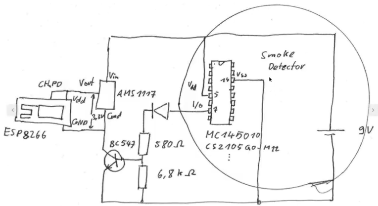

Ich möchte einen ESP8266 in einen Billig-Rauchmelder einbauen, in dem
ein zum MC145012 kompatibler Rauchmelder-IC werkelt.
Der ESP8266 soll vom 9V-Block des Rauchmelders mit Strom versorgt
werden. Damit die Batterie dennoch möglichst lange hält, soll der
ESP8266 nur dann überhaupt mit Strom versorgt werden, solange der
Rauchmelder-Alarm aktiv ist bzw. Pin 7 des Rauchmelder-ICs ein
high-Signal ausgibt.
Dieser Ansatz wird in folgendem YT-Video thematisiert:
https://www.youtube.com/watch?v=7ZcnPoZn_O0
Dort findet sich auch die angehängte Schaltung; die grundsätzliche
Funktionsweise ist mir einigermassen klar; allerdings sind Transistoren,
FETs etc. für mich immer noch ein Buch mit sieben Siegeln, daher hätte
ich dazu ein paar Fragen...
So möchte ich statt des dort vorgesehenen BC547 einen BC817-40
verwenden. Einerseits, weil ich den vorrätig habe; andererseits, weil
ich mich frage, ob der BC547 überhaupt für den erforderten Strom
geeignet ist. Nach Angaben die man im Netz findet, verbraucht der ESP
alleine kurzzeitig schon über mindestens 300mA, evtl. sogar 400mA. Ist
ein BC547 da überhaupt geeignet? Die diesbezüglichen Angaben in den
BC547-Datenblättern verwirren mich irgendwie, hier
(https://www.sparkfun.com/datasheets/Components/BC546.pdf) bspw. wird
als "Collector Current (Ic)" nämlich 100mA angegeben; hier
(http://www.farnell.com/datasheets/59764.pdf) hingegen 500mA, und nur
wenige Zeilen darüber ist von 300mA die Rede. Meistens finde ich zum
BC547 aber 100mA als Angabe, was ja aber für den ESP eindeutig zu wenig
sein müsste, trotzdem scheint die Schaltung aus dem YT-Video ja zu
funktionieren. Wie erklärt sich das Alles?
Das aber nur als grundsätzliche Verständnisfrage; beim BC817-40 den ich
verwenden will sollte das ja aber kein Problem sein, da finde ich als
"Collector Current (Ic)"-Angabe überall 500mA, was ja genügen sollte.
Wie aber soll ich beim BC817-40 die beiden Widerstände dimensionieren,
die im angehängten Schaltbild mit 580 Ohm bzw. 6.8 kOhm angegeben sind?
Für den Basiswiderstand Rb (der 580 Ohm-Widerstand ist doch der sog.
Basiswiderstand, oder?) habe ich folgende Formel gefunden:
Ib = Ic / hFE
Rb = (Ue - 0.7) / Ib
Welche Werte sollte ich da für Ic, hFE und Rb einsetzen?
Für Ic hätte ich, um auf Nummer sicher zu gehen, 500mA angenommen - über
400mA Peak für den ESP8266, dazu noch der Festspannungsregler etc. und
ein kleiner Sicherheitspuffer. Macht das Sinn?
Bei Ue bin ich mir noch weniger sicher; da würde ich instinktiv die
Spannung einsetzen, die der Rauchmelder-IC als High-Signal ausgibt,
minus 0.7V wegen der zusätzlichen Diode an Pin 7. Bei einer
9V-Blockbatterie also wohl 8.3V. Andererseits wird die 9V-Blockbatterie
im nagelneuen Zustand ja vermutlich sogar leicht über 9V liefern und die
Spannung wird mit steigender Lebensdauer absinken; der Rauchmelder-IC
soll laut Datenblatt bis 6V herunter arbeiten. Also würde ich annehmen,
dass das von Pin 7 ausgegebene High-Signal in der Praxis zwischen 10V
und 6V liegen kann; minus der 0.7V wegen der Diode käme ich für Ue also
auf 5.3V-9.3V. In das korrekt gedacht, und wenn ja, setze ich dann 5.3
oder 9.3 in die obige Formel ein?
Völlig unsicher bin ich mir bei hFE. Im Datenblatt
(https://www.diodes.com/assets/Datasheets/ds11107.pdf) finde ich für den
BC817-40 als kleinste hFE-Angabe den Wert 170. Dieser Wert muss, wenn
ich (https://www.mikrocontroller.net/articles/Basiswiderstand) richtig
verstehe, dann nochmal durch 2 bis 10 geteilt werden?
Kurz gesagt: Ich wäre dankbar, wenn mir jemand mal kurz erklären könnte,
wie ich bei diesem konkreten Beispiel einen sinnvollen Wert für den
Basiswiderstand berechnen würde.
Dann wäre noch die Frage nach dem anderen, im angehängten Schaltbild mit
6.8 kOhm angegebenen Widerstand. Welche Funktion hat der? Ist das so
eine Art Pull-Down-Widerstand, der quasi dafür sorgt, dass an der Basis
ein Low-Pegel anliegt, wenn Pin 7 des IC kein High-Signal ausgibt,
sondern hochohmig ist? Und wie dimensioniere ich den sinnvoll?
Falls Jemand noch andere Kommentare/Verbesserungsvorschläge zum
angehängten Schaltbild hat, bin ich natürlich ebenfalls interessiert.

auch eine volle 9V Batterie winkt mit der weißen Fahne wenn sie über
einen Linearregler den ESP8266 versorgen soll...
Der ESP8266 sieht es vermutlich genauso eng und stürzt vorsichtshalber
beim WLAN-Connect erstmal ab.
Wenn überhaupt so: (China-)StepDown für die 3,3V, 100µ direkt am
ESP-Modul über die Betriebsspannung. Außerdem würde ich hier zur
Entlasung des Melders einen FET zum Schalten nehmen. Da kommt man mit
einem Widerstand Gate/Source aus.

Die schlechteste Idee ist es, das zu tun, indem die Masse
irgendwelcher Schaltungsteile abgeschaltet wird.
Michael U. schrieb:
> stürzt vorsichtshalber beim WLAN-Connect erstmal ab.
Laut Datenblatt sind das immerhin typisch um die 200mA.
Joachim S. schrieb:
> dass selbst eine volle 9V-Batterie nicht in der Lage ist, einen ESP der
> WLAN nutzt mit vorgeschaltetem Festspannungsregler für sagen wir ca. 10
> Sekunden mit Strom zu versorgen? Wenn ja, woran liegt das?
Daran, dass der typische Strom im Bereich um 200mA ist,
Spitzenströme aber durchaus deutlich darüber liegen können. Das sieht
man z.B. auch daran, dass die typische Stromaufnahme im Shutdown mit
0,5µA angegeben ist, woanders aber nur max. 10µA garantiert werden (also
20mal mehr).

Kurz: du kannst den IO-Pin einfach ans MOSFET-Gate anschließen, und über
diesen Pin fließt im An-Zustand kein Strom, im Gegensatz zur
Bipolartransistor-Basis.

Soll heissen: Die Schaltung auf dem YT-Video ist Mumpitz, man sollte
lieber VCC schalten, oder wie? Wenn ja, warum ist das besser?
Na, Anfänger-Gebastel und Murks halt.
> man sollte lieber VCC schalten, oder wie?
Ja.
Lies mal den Kommentar von "Geert Goossens vor 1 Jahr"...
Weil fast die gesamte Spec eines Bausteins auf GND bezogen ist. Und wenn
du ihm diesen GND wegnimmst, dann kannst ud alles Mögliche erleben.
Hier in dieser speziellen Schaltung, wo sonst kein IO-Pin des µC
verwendet wird, da wird es sogar gerade noch mal gut gehen. Aber wehe,
du lernst daraus: so kann man das machen, und schließt das nächste Mal
noch einen IO an und schaltest dann die Masse weg, dann kommt das große
Augenreiben.

von Joachim S. (oyo)
> Ja.
Das (=SPX3819M5-L-3-3, LDO mit enable-Pin nehmen) ist in der Tat eine
äusserst interessante Alternative, guter Hinweis! Allerdings scheint der
besagte SPX3819M5-L-3-3 in Deutschland eher schwer zu bekommen zu sein;
habe ihn aber gleich mal auf meine Aliexpress-Einkaufsliste gesetzt.
> Augenreiben.
Ok, Danke für die Erklärung; das leuchtet mir halbwegs ein, auch wenn
ich nicht einschätzen kann, was für unerwartete Effekte dann auftreten
könnten. In der Tat hatte ich bis eben gedacht, dass es quasi egal ist,
ob man gegen VCC oder GND schaltet.
>> (sowie falls möglich: Verwendung von 9V-Akkus)
> Du wirst die dann spätestens monatlich wechseln können.
>> Oder kann der 9V-Block die "typischen" 200mA darüber hinaus eh gar nicht
>> für 10 Sekunden liefern, ohne dass die Spannung zu weit absackt oder so?
> Probier es mal mit einem neuen und einem halbwegs gebrauchten und einem
> fast leeren 9V-Block aus (das Eine kann man binnen Stunden aus dem
> Anderen machen). Und denk dann drüber nach, warum es Andere nicht so
> machen...
Aber hängt das nicht alles auch ganz massiv von der verwendeten Batterie
ab? Diesem Test
(https://www.akkuline.de/test/9v-block-akku-batterie-vergleich.aspx)
zufolge gibt es 9V-Blocks, die bei 100mA Entladestrom stolze 576 Minuten
durchhalten, bis sie auf 5.6V abgesunken sind - und andere, die unter
gleichen Bedingungen nur 26 Minuten durchhalten.
Im Grunde geht es doch nur darum, dass die Batterie im äusserst seltenen
Fall eines Rauchalarms, der vielleicht einmal in zwei Jahren vorkommt,
noch genug Saft haben muss, damit sich ein ESP ganz kurz mit einem WLAN
verbinden und eine Nachricht abschicken kann.
Irgendwelche Testreihen zu machen möchte ich lieber vermeiden.

von Wolfgang (Gast)
@stefanus: Danke für die ausführliche Erklärung, jetzt ist mir das noch
ein bisschen klarer.
Ansonsten:
Aus den bisherigen Antworten meine ich folgendes herausgelesen zu haben:
- Gegen GND zu schalten ist grundsätzlich keine gute Idee - in diesem
konkreten Beispiel wird es aber vermutlich dennoch funktionieren
- einen ESP8266 aus einem 9V-Block zu speisen, ist grundsätzlich
ebenfalls keine gute Idee, und in diesem Fall ganz besonders. Die
Schaltung aus dem YT-Video wird zwar vermutlich eine gewisse Zeit wie
gewünscht funktionieren, aber nur noch einen Bruchteil der Zeit, den die
Batterie normalerweise halten würde. Wie lange weiss man nicht so genau,
kann man im Grunde nur raten/ausprobieren.
Die Idee, statt dieser Schaltung einfach einen LDO mit enable-Pin zu
nehmen, finde ich jedenfalls hervorragend, das reduziert die
zusätzlichen Bauteile auf ein absolutes Minimum. Ich werde daher in den
nächsten Tagen bei Aliexpress den besagten LDO bestellen. Bis der
eintrifft, wird es ein paar Wochen dauern - so lange werde ich noch
warten, bis ich mir tatsächlich eine Platine ätze und in den Rauchmelder
einbaue.
Bis dahin werde ich mich wohl trotzdem an dem Schaltplan aus dem
YT-Video orientieren und testweise eine Schaltung auf einem Breadboard
aufbauen, an den Rauchmelder anschliessen und mal schauen, ob das mit
der 9V-Batterie irgendwie geht, oder eine gemeinsame 9V-Batterie
tatsächlich nicht realistisch in Frage kommt.
Daher nun nochmal zur anderen Frage aus dem Eröffnungsposting: Wie
berechne ich sinnvolle Werte für den Basiswiderstand und den anderen
Widerstand, wenn ich statt des im Schaltbild eingezeichneten BC547 einen
BC817-40 benutzen möchte? Welche Werte setze ich für hFE, Ic und Ue ein?
von Michael B. (laberkopp)
> high-Signal ausgibt
Vernünftig, aber:
Vergiss diese Anfängerschaltung, nutze einen abschaltbaren (3.3V)
Spannungsregler, wie MCP1802-3.3 (es gibt dutzende funktionsgleiche).
+9V ---+---------+
       |         |MCP1802
    |Pin7|--|SHDN  OUT|-----+
       |         |      |ESP8266|
GND ---+---------+----------+

von Hubert G. (hubertg)
Laut meinem Datenblatt ist DC-current Gain bei 500mA deutlich unter 100.
Mir etwa 50 bist du auf der sicheren Seite.
Ic ist dann 500mA.
Ue ist die mindestspannung der Batterie bei der es noch funktionieren
soll.
Ich kann dir aber nur sagen das, wenn der 9V Block nur mehr 8V hat, du
von 500mA nur träumen kannst. Das ist bei einer vollen Batterie schon
grenzwertig. Der Innenwiderstand so eines 9V Blocks steigt beim Entladen
rasant an.
Daher auch der Hinweis auf einen FET anstelle des Transistor. Auch wenn
die ~10mA Basisstrom weniger das Kraut auch nicht mehr fett machen.
von Stefan F. (Gast)
Ich würde sagen, dass ein 9V Block wegen der Stromstärke ungeeignet ist.
Mit viel Mut zur Lücke könnte man einen Step-Down Wandler mit
Enable-Eingang versuchen.
Ich schätze Du (und die anderen, die sinngemäss das gleiche sagen) hast
Recht - falls ich recht günstig hierzulande an ein Exemplar komme, dann
macht es vermutlich keinen Sinn überhaupt Zeit für diese
Transistorschaltung zu verschwenden.
Kennt jemand einen zufällig einen passenden 3.3V Spannungsregler mit
enable-Pin, den man bei Conrad bekommt?

Hubert G. schrieb:
> Ic ist dann 500mA.
> soll.
Vielen Dank für Deine Antwort. Ich werde die Transistorschaltung jetzt
zwar vermutlich doch komplett sein lassen, aber weil ich wie gesagt so
null Ahnung von Transistoren etc. habe fand ich es trotzdem sehr
interessant mal zu hören, mit welchen Werten man hier zur Berechnung
einen sinnvollen Basiswiderstandes rechnen würde.
Kannst Du mir rein interessehalber zufällig auch sagen, wie es sich mit
dem anderen, im Schaltbild mit 6.8 kOhm angegebenen Widerstand verhält?
Habe ich das einigermassen richtig interpretiert, dass der eine Funktion
ähnlich einem Pull-Down-Widerstand erfüllt, weil das Signal auf Pin 7 im
Normalzustand keinen Low-Pegel ausgibt, sondern hochohmig ist?
Stefanus F. schrieb:
https://www.conrad.de/de/gaptec-lmt78-03-05r-dcdc-wandler-smd-24-vdc-33-vdc-500-ma-165-w-anzahl-ausgaenge-1-x-1613110.html
> Ich fürchte allerdings, das dessen Ruhestromaufnahme schon "etwas" hoch
> ist.
Vielen Dank für den Tipp, Stefan.
Aber Holla die Waldfee, das Ding ist ja ganz schön teuer, und für mich
im ersten Moment unerwartet gross. Gehe ich recht in der Annahme, dass
das kein "gewöhnlicher" Spannungsregler wie der AMS1117 ist, sondern so
ein Step-Down-Wandler, von dem Du vorher gesprochen hast?
Wenn ja: Vermute ich richtig, dass so ein Step-Down-Wandler gegenüber
einem gewöhnlichen Billig-Spannungsregler wie dem AMS1117 den Vorteil
hat, dass die Spannungsdifferenz zwischen Ein- und Ausgangsspannung
nicht einfach als Hitze verbraten wird und somit quasi effizienter
arbeitet?
(Man verzeihe mir die vermutlich blöde Frage - wie man leicht sieht,
habe ich von sowas wirklich herzlich wenig Ahnung)
> Gehe ich recht in der Annahme, dass .. ein Step-Down-Wandler (ist)
Ja, das hättest du aber selbst in der Artikelbeschreibung bzw. der
bereit gestellten Doku lesen können. Da steht auch drin, wie effizient
er ist. 80% bedeutet, dass die Abwärme nur 20% ist. Während ein Linear
Regler von 9 auf 3 Volt satte 200% Verluste hat.
Wobei du mit einem Linerar Regler sicher nicht glücklich wirst, weil 9V
Block Batterien für gewöhnlich nicht 3x so viel Energie liefern können,
wie der ESP Chip benötigt. Und dann kommt ja auch noch Piezo Signalgeber
dazu!
Der Wandler mag größer sein, dafür braucht er keinen Kühlkörper.
Letztendlich ist er also doch kleiner.
von Michael U. (amiga)
noch eine Anmerkung von mir: in der konkreten Anwendung sehe ich kein
Problem darin, GND zu schalten. Es gibt keine weitere verbindung
zwischen dem abgeschalteten ESP zum Rest der Schaltung.
Ansonsten sind die Hinweise zum Thema GND schalten voöölig berechtigt.
Zum ESP in der konkreten Schaltung: der ESP wird vermutlich auch mit 9V
Block und Linearregler starten und senden. Zumindest, solnage diese noch
voll ist und kein Spezialtyp für lange Lebensdauer  und geringe
Dauerentladeströme.
Der ESP läuft noch mit rund 2,6V stabil, also vor dem Regler um 3,2V.
Problem dabei:der Rauchmelder kann "leere batterie" melden wenn der ESP
sendet. Außerdem mag es der ESP garnicht, wenn sich bei den Stromspitzen
beim Senden die Spannung ändert, auch wenn sie innerhalb seines
Funktionsbereiches bleibt. Er stürzt dann ab und bootet neu. Man kann
das mit einem 100µ Elko direkt em ESP-Modul abfangen.
Für hat die Schaltung zuviele unberechenbare Zustände, wo sie nicht
funktioniert. Das allein wäre für mich bei einem Rauchmelder ein
ko-Kriterium. Speziell wenn die Batterie eben schon länger drin ist und
der Rauchmelder damit klarkommt, hätte ich Sorge, daß er garnichts mehr
meldet mit der ESP-Schaltung dran.
Es sollte ein PullDown Widerstand sein. Ich kenne den IC nicht, aber es
könnte sein das trotz hochohmig ein geringer Strom herauskommmt der dann
durch den 6,8k Widerstand abgeleitet wird.
> Dauerentladeströme.
Laut diesem Test:
gibt es 9V-Blockbatterien ja mit mindestens 3 verschiedenen
Technologien:
- Zink-Kohle mit 150 bis 300 mAh
- Alkali-Mangan mit 450 bis 600 mAh
- Lithium mit 850 bis 1200 mAh
Kannst Du oder ein anderer hier mir sagen, welche dieser
Batterie-Technologien besonders gut oder schlecht für den hier
angedachten Verwendungszweck mit über 200mA Entladestrom geeignet sind?
Einen Elko mit mindestens 100µF vor dem ESP-Modul hatte ich ja eh
vorgesehen.
Vielleicht unterschätze ich die Probleme/Nachteile dieser Lösung, gut
möglich dass ich die Probleme nicht recht sehen will. Aber auf Anhieb
scheint mir das Alles kein K.O.-Kriterium zu sein. Meinem Test zufolge
wird der High-Pegel auf Pin 7 auch erst ausgegeben, nachdem der Piezo
bereits kurze Zeit piept; solange die Batterie noch genug Saft hat, um
den den ursprünglichen Rauchmelder-Teil mit Strom zu versorgen, sollte
der Rauchmelder also zumindest noch kurzzeitig laut piepen, bevor er
dann durch den zusätzlichen Strombedarf des hinzugeschalteten ESP mglw.
in die Knie geht, oder?
Die andere Option die ich mir überlegt hatte war übrigens, den
Rauchmelder einfach als Sensor mit meiner OBI-ESP8266-Steckdose mit
Sonoff-Tasmota-Firmware zu verbinden. Wäre auch eine nette Lösung, die
erstens keine Bauteile benötigt und wo die Stromversorgung des ESP per
se keinerlei Problem ist. Da ich keine Steckdose an der Decke habe,
müsste ich dann aber ein Kabel an der Wand und Decke entlang verlegen,
was ich grundsätzlich lieber vermeiden möchte.
9V Block Alkaline sind schlecht geeignet.
Zink Kohle noch schlechter.
Und die Lithium Batterien, die ich kenne, sind gar nicht geeignet. Aber
da gibt es ein recht vielschichtiges Angebot. Lithium ist nicht gleich
Lithium.
Tu Dir selbst einen Gefallen: Verwende für den ESP lieber zwei Alkaline
Einwegbatterien in Größe AA (ohne Spannungsregler). Wenn du die
Unterbrechung der Stromversorgung korrekt machst, wird er damit 5 Jahre
einsatzbereit sein ohne die Funktion des Rauchmelder zu gefährden.
Wie wäre es mit MCP1802-3302I/OT ? (manchmal frage ich mich wirklich...)
>> Wären das nicht eher 66% Verlust?
> Nein. Für Lineare Spannunsregler gilt in deinem Fall:
> Herein gehen: 9V * 500mA = 4,5 Watt
> Heraus kommen: 3V * 500mA = 1,5 Watt
> Die Differenz (Verluste) sind 3 Watt.
> 3 Watt sind doppelt so viel wie 1,5 Watt. Also 200% Verlust.
Nein, 3 Watt sind 2/3 von 4,5 Watt. Also 66% Verlust. ;-)
Das sind doch nur nur mathematische Spielereien; du definierst Dir den
prozentualen Verlust in Relation zur Ausgangsleistung, ich zur
Eingangsleistung bzw. als Differenz zum Wirkungsgrad.
Wobei ich den Eindruck habe, dass Du nach Belieben, manchmal von einem
zum nächsten Satz, zwischen beiden Definitionen wechselst:
> Da steht auch drin, wie effizient er ist.
> Während ein Linear Regler von 9 auf 3 Volt satte 200% Verluste hat.
Ein Wirkungsgrad von 80% wären bei Deiner obigen Definition ja nicht 20%
Abwärme/Verlust, sondern 25%... ;-)
> Ja, den brauchst du. So ein winziges Bauteil (AMS1117) kann die 3 Watt
> nicht so lange aufnehmen. Nichtmal für 5 Sekunden - schätze ich. Man
> kann allerdings eine großzügige Kupferfläche auf der Platine zur
> Wärmeableitung verwenden. Nur braucht die halt auch Platz.
Ich habe das eben nochmal ausprobiert: Bei 12V Eingangsspannung dauert
es in der Tat weniger als eine halben Minute, bis ein AMS1117 ohne
Kühlkörper und Kupferfläche, an den ein per WLAN verbundener ESP8266
angeschlossen war, bereits unangenehm heiss wurde. Allerdings hat er
auch dann noch mindestens 5 Minuten lang problemlos gearbeitet, dann
habe ich ihn abgeschaltet.
Dass ein Kühlkörper natürlich besser wäre, sehe ich ein, aber zur Not
scheint es durchaus auch ohne zu gehen.
Michael B. schrieb:
Oops, Asche auf mein Haupt. Weil eine schnelle "Google Shopping"-Suche
nach dieser Bezeichnung keine Ergebnisse geliefert hat, bin ich
vorschnell davon ausgegangen, dass man den in Deutschland auch schlecht
bekommt; bei Conrad habe ich daraufhin erst gar nicht mehr geschaut.
Wenn man nach der korrekten Bezeichnung MCP1802 T -3302I sucht, sieht
die Sache schon ganz anders aus. :)
Danke für den Hinweis, ich werde es wohl erst einmal mit dem probieren,
auch wenn er nur 300mA liefert.
