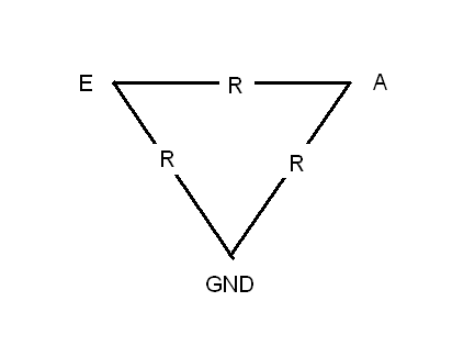

@ Alex S. (masterdrummer) >Gibt es eine einfache, passive Möglichkeit, die Spannung von 0,564V DC >über die 0,7V DC zu bringen? ggf. mit einem Spannungsteiler aus drei Widerständen. Wenn der nicht reicht mit einem echten Komparator ala LM393.
#5496793
Falk B. schrieb: > ggf. mit einem Spannungsteiler aus drei Widerständen. Stimmt, dann ist die Ausgangsspannung 1,414 mal größer als die Eingangsspannung. Wieder was gelernt. :)

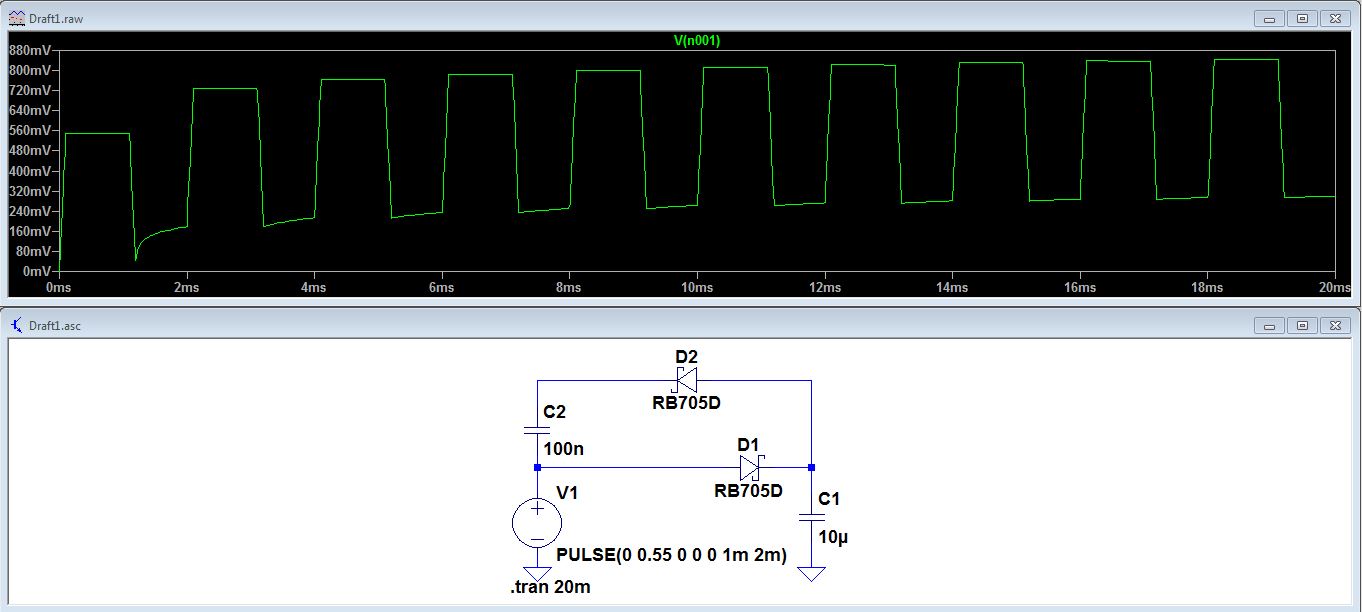

Alex S. schrieb: > Die Spannungsteiler Variante schaue ich mir mal genauer an. Du bist neu in der Elektronik oder..? Vergiss die Idee mit den Widerständen.. Alex S. schrieb: > Und nein, ich kann keins der Geräte auseinander nehmen. Da wird mir mein > Chef nämlich was anderes erzählen wenn ich zwei 10.000€ geräte > aufschraube um mir da irgendwelche Spannungen zu suchen ;) Wundert mich, dass er dich überhaupt schrauben lässt ;-) Wenn überhaupt klappt es mit angehängter Schaltung, aber schau dich besser nach einer Versorgungsspannung um
#5496874
Nachtrag: die Ausgangsspannung ist natürlich links oben an C2

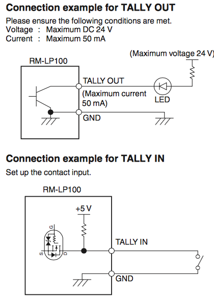

Alex S. schrieb: > Ja, einfach verbinden und es funktioniert trifft zu, wenn ich eine > Professionelle Kamera (Sony, Panasonic) an einen Professionellen > Bildmischer (zb. panasonic av-hs410) anschließe. Guck mal auf S.113 https://pro-av.panasonic.net/manual/pdf/AV-HS410N_Operations(VQT3U71A-3(E))_E.pdf Die GPIOs des AV-HS410 sind ebenfalls open-collector Ausgänge. Alex S. schrieb: > Laut Manual benötigt die Blackmagic Kamera > am Eingang 0,7V bis 24V DC. Das wandelt die Blackmagic CCU (CCU=Camera > Control Unit) dann (Wie auch immer, das würde ich wenn überhaupt erst > nach Wochenlangen Diskussionen mit dem Hersteller erfahren) in ein > digitales Signal welches dann über eine Glasfaser zur Kamera geht und > dann da das Tally Signal auslöst. Das verstehe ich nicht so richtig. Soll das tally Signal direkt zur Kamera, oder zur CCU und dann über Glasfaser zur Kamera? Um was für eine CCU handelt es sich denn genau?

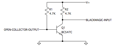

Tja, scheint tatsächlich so zu sein, dass Blackmagic da den Standard nicht unterstützt. Gibt noch mehr Menschen in div. Foren, die davon berichten. Kannst du - falls im Handbuch abgedruckt - die Pinbelegung des Tally-In Steckers zeigen? Evtl. ist da ein Pin vorhanden von dem man eine Hilfsspannung >=5V ziehen könnte. Mit einem Transistor kann man dann recht einfach den Open-Collektor Ausgang in ein 0V/5V (oder was eben vorhanden ist) wandeln. Wenn keine Spannungs vom Gerät bezogen werden kann, muss man eben noch ein Netzteil oder eine Batterie benutzen. Für Batteriebetrieb sollte man die Widerstände aber noch etwas hochohmiger machen (z.B. 47K, wenn damit das Signal am Blackmagic Eingang noch erkannt wird...).

Joe F. schrieb: > Mit einem Transistor kann man dann recht einfach den Open-Collektor > Ausgang in ein 0V/5V (oder was eben vorhanden ist) wandeln. Naja, dann hat man Signal aber auch invertiert. Ich würde es erst mal nur mit einem Widerstand nach + versuchen und das Signal dann direkt auf den Eingang geben.
Dieter W. schrieb: > Naja, dann hat man Signal aber auch invertiert. Muss es ja auch. Open-Collector: short (0V) = ON Blackmagic: 0V = OFF, >=5V = ON
