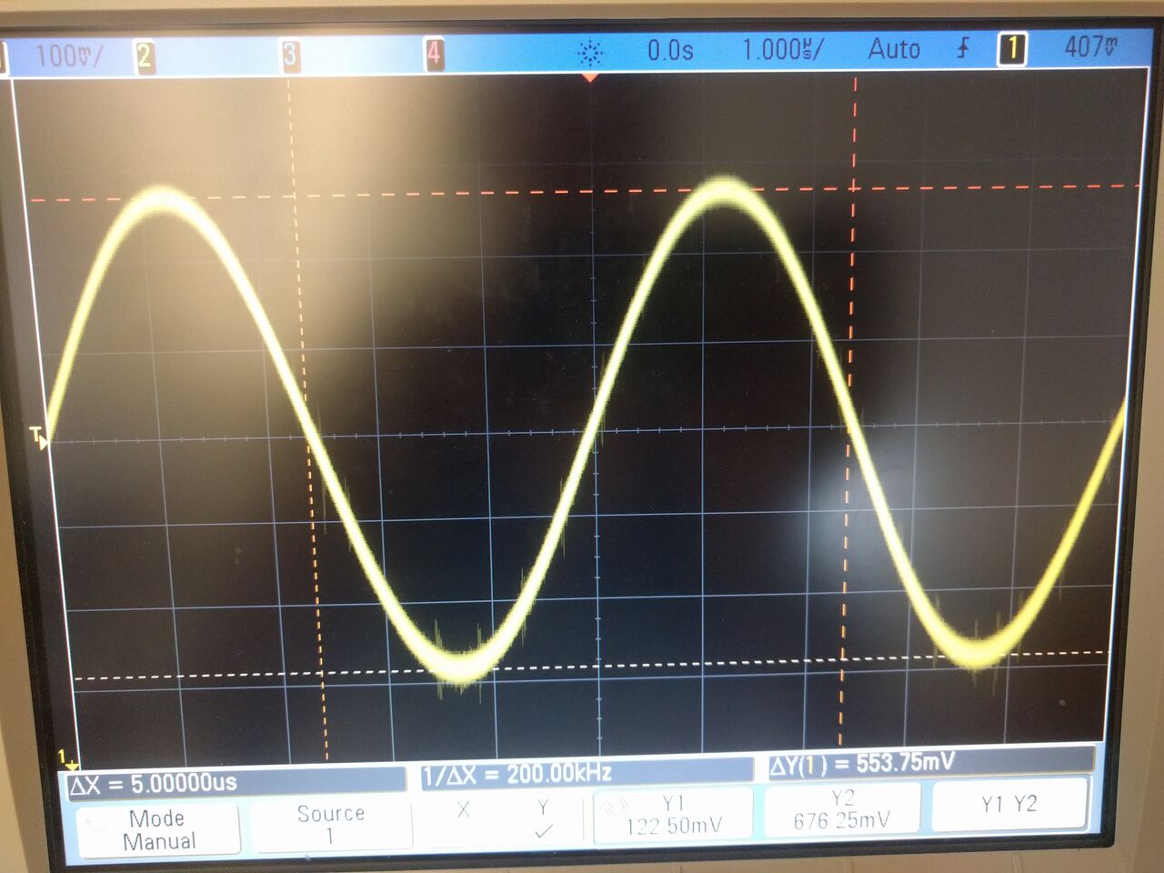

Ich habe den DDS AD9850 am Raspberry Pi 3 mit 3.3 V angeschlossen. Am
Oszilloskop sehe ich, dass das generierte Signal (mit bspw. 5 kHz)
zwischen 0.1 - 0.7 V liegt (siehe Bild ausgang_dds, dort sind es 200
kHz, aber mit 5 kHz ist es genauso).

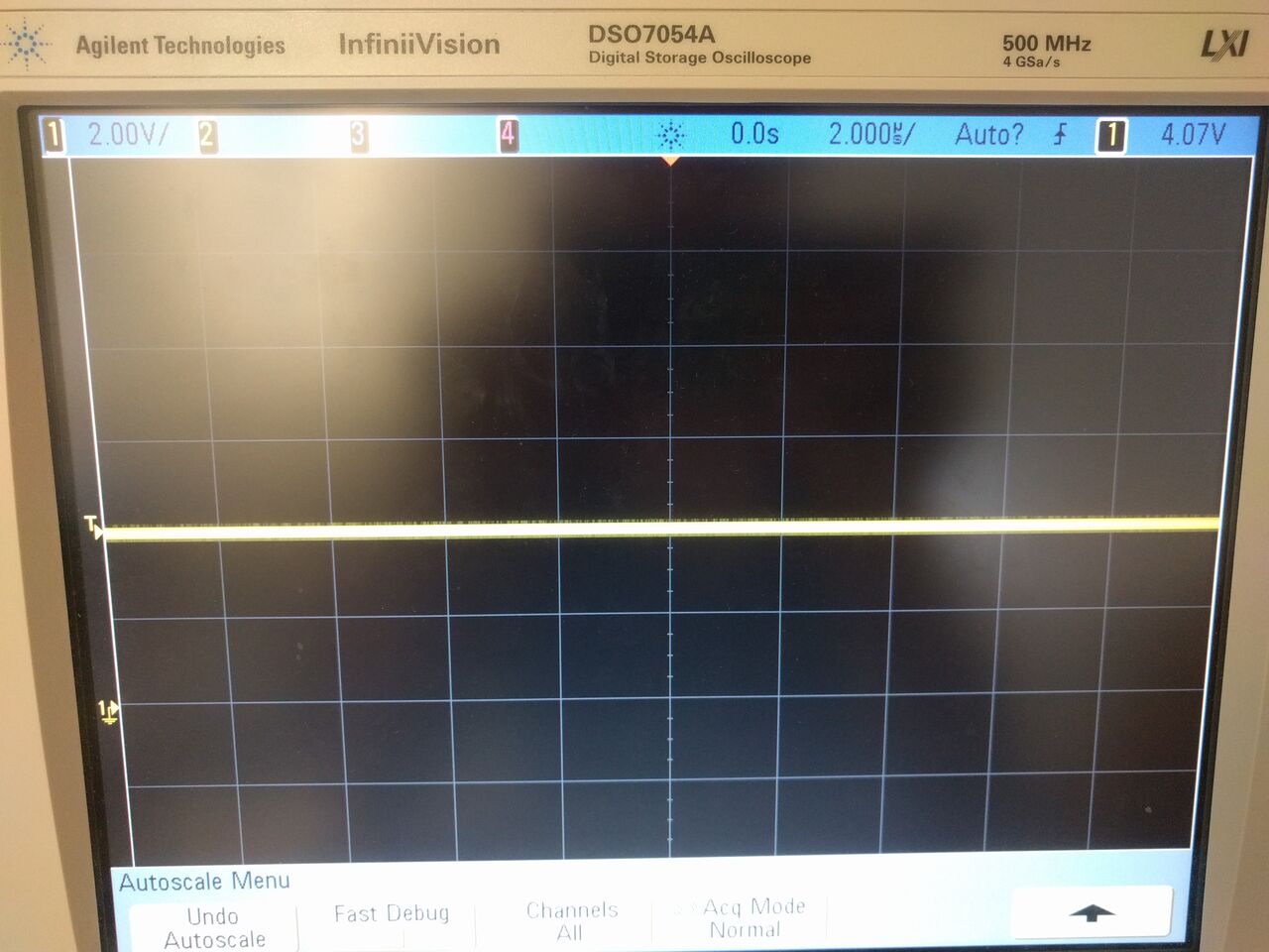

Nun wollte ich das Signal verstärken und habe mir dazu den OPV OP07CP
hergenommen. Um erst einmal zu schauen, ob das Sinussignal überhaupt
durchkommt, habe ich zunächst nur eine Spannungsfolger-Schaltung
aufgebaut. Eigentlich habe ich erwartet, am Ausgang des OPVs das gleiche
Sinussignal wie am Eingang zu sehen, jedoch liegt am Ausgang laut
Oszilloskop eine Spannung von etwa 4 V an (siehe Bild ausgang_opv).

von Joe F. (easylife)
In+ und In- verwechselt?

Liegt aber trotzdem noch unter den +/-3V min. supply voltage aus dem
Datenblatt.

von Michael B. (laberkopp)
Simon H. schrieb:
> Zur Verkabelung des OPV:
> VCC+ an 5 V
> VCC- an Masse
Vergiss es.
Der uralte OP07 kann nicht Signale von 0.1V bis 0.7V messen und
ausgeben, wenn er als negative Versgingungsspannung nur 0V hat. Gönn ihm
zumindest -5V.
Und weil du wohl bis +5V raus bekommen willst, versorge ihn mit
zumindest +10V.
Oder nimm einen modernen Rail-To-Rail-OpAmp wie LMC6484 (der aber nicht
so präzise wie der OP07 ist).
@Der Andere: Sach mal.
Wenn man Spaß daran hat, jemanden anzumotzen und absichtlich
miszuverstehen -> herzlichen Glückwunsch.
All deine Fragen sind von TO beantwortet, bzw. ersichtlich
Der Andere schrieb:
> Hat er eine virtuelle Masse?
Braucht man nicht.
Wenn die Versorgungsspannung hoch genug ist, das Eingangs- und
Ausgangssignal nicht negativ ist (also oberhalb des Offsets liegt), kann
man jeden Op-Amp auch unipolar betreiben.
> Hat das Signal einen DC Offset?
Sieht man ganz klar auf dem Oszi: 122.5mV
> Welche Verstärkerschaltung benutzt er?
1:1, voltage-follower schrieb er ja ("IN- am Ausgang des OPV").

von Sherlock (Gast)
Simon H. schrieb:
> Woran erkenne ich im Datenblatt eines solchen
> OPVs, dass er mit einer unipolaren Versorgung funktioniert? (Oder steht
> einfach unipolar dabei?^^)
OPVs, die mit einer unipolaren Versorgung funktionieren, nennt man
"single-supply".
Die können am Eingang Signale bis 0V (und ein bißchen darunter)
und am Ausgang bis fast 0V (bei geringer Belastung).
Als Beispiel für einen Single-Supply OPV hier mal der TLC 271:
Im Datenblatt des TLC 271 steht:
Single-Supply Operation.: 3 V to 16 V (bei 0°C to 70°C)
Beim OP07 hingegen steht. +/- 3V to +/- 18V
An der dualen Angabe erkennt man also schon, dass es kein
single-supply-OPV ist.
Der braucht also mindestens 6V zwischen V+ und V- -Anschluß und darf bis
zu 36V
Beim OP07 steht weiterhin:
Input voltage range +/- 13V minimum, +/- 14V typ.
Das bezieht sich auf eine Versorgung von +/- 15V (hatte sich als
Standard mal eingebürgert)
Die Eingangsspannung muss also mindestens 1V höher sein als die V-
-Versorgung,
schlimmstenfalls sogar 2V.
Und mindestens 1V, worst case sogar 2V niedriger als die V+ -Versorgung.
Was den Ausgang betrifft, steht beim OP07 unter Output Voltage Swing zB:
+/- 12V typ bei >= 1kOhm Lastwiderstand (auch wieder bei einer
Versorgung von +/- 15V)
Also jeweils 3V Abstand bis zu den Versorgungs-Rails.
(Da kann man sich dann mal überlegen, was bei 6V Versorgung noch
herauskommen kann.)
Beim TLC 271 steht (bei Vdd = 5V unipolarer Versorgung und 25°C) unter
Common mode input voltage range: -0,3 to 4,4V typ
Und der Ausgangsbereich:
High-level output voltage: 3,8V typ (bei 10kOhm Last)
und
Low-level output voltage: 0V typ (bei Iol =0, also keinerlei Belastung
des Ausgangs (LOL))
Aus den Diagrammen kann man dann ersehen, daß bei 5mA Laststrom aus den
tollen 0V mindestens 0,3V werden.
Naja.
Was Single-Supply-OPVs wie der TLC 271 nicht kann:
Eingangs- und Ausgangsseitig bis an die positive Versorgungs-Rail
herankommen.
Das können die Rail-Rail oder Rail-to-Rail oder R2R-OPVs.
Wenn der OPV auch 200 kHz ausgeben können soll, muss er auch noch
"schnell" sein.
Der TLC 271 schafft (bei Vdd = 5V und 25°C) 300kHz
(Diagramm: MAXIMUM PEAK-TO-PEAK OUTPUT VOLTAGE vs FREQUENCY)
Der OP07 schafft bei Vs = +/- 15V und 25°C gerade mal 3kHz.
Ist halt ein Präzisions-Gleichspannungs-OPV.
(Diagramm: MAXIMUM OUTPUT SWING vs FREQUENCY)
Gesucht wird also ein "schneller" Single-Supply-OPV für 5V Versorgung
und 0 bis 3,3V Input
oder ein "schneller" R2R-OPV für 3,3V Versorgung.
Denke auch dran, daß der Ausgang einen Gleichspannungsanteil enthält,
der ggf. per Kondensator abgekoppelt werden muß.
von Simon H. (lprulzcrossover)
Danke für die vielen informativen Antworten! :)
Ich versorge jetzt vorerst den OPV mit einer externen Stromquelle und
symmetrisch zu 0 V, damit klappt es schon besser. Offenbar war die
knappe Spannungsversorgung das Problem.
