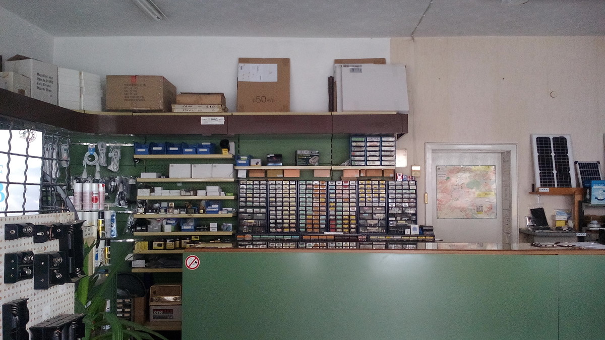

von roehrenvorheizer (Gast)
Sehr schön aufgeräumt ist es auf dem Foto. Und unten links befindet sich
ein Miniatur-Röhrenradio.
MfG
von Zettelwirtschaft (Gast)
Die steht auf einem Zettel, versteckt im Kleinteileregal, oberste Reihe,
dritte Schachtel von links.
von Peter M. (r2d3)
Eine schlechte Fälschung.
von Michael W. (Gast)
Und ganz links prima Batteriehalter...
Ist aber nur 'ne Philetta...

von Schluckauf (Gast)
...einer Deluxe 302 vielleicht?
Armer Schlucker, ich glaube Du wolltest ein anderes Bild hochladen.

Btw. Das Bild ist nicht was ich posten wollte!
Auf dem Bild ist der Elektronikladen in Lübeck zu sehen!
Ich wollte ein Handyfoto meines Schaltplanes posten...
Ich dachte schon, Du postest auch nur einfach Bilder um die Anzahl
Zugriffe auf Deinen Thread abzuschätzen...
