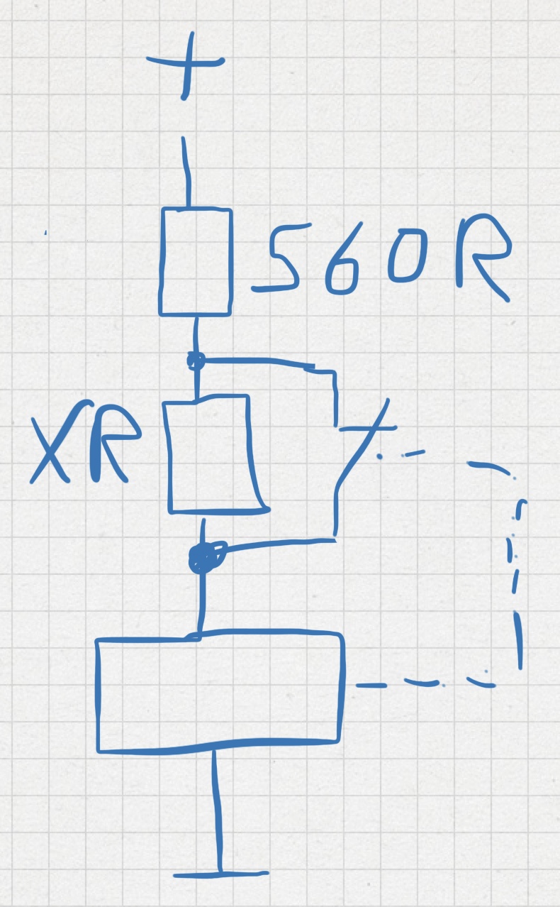

Wenn das Relais einen NC-Kontakt über hat ließe sich der Strom
verringern. Das Relais wird vermutlich auch bei 15 Volt, ggf. auch
darunter, noch halten.

von Mani W. (e-doc)
Gute Idee!

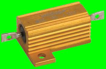

von Andrew T. (marsufant)
Matthias S. schrieb:
> Haltbarer als die Z-Diode werden Widerstände sein. Wenn du die 6W auf 2
> parallele 1,2k Widerstände à 5W aufteilst, sollte das eine Weile halten.
10W Drahtwiderstände 560 Ohm sind aber auch schon erfunden, somit: Kann
man einfacher haben.

von Frank T. (frank_t40)
von m.n. (Gast)

Sinnvolle Vorschläge wurde wohl genug gemacht:
- Widerstand 560R mit entsprechender Leistung
- Stromreduzierung über separaten NC-Kontakt
- Z-Diode und Vorwiderstand
- Ansteuerung über PWM (würde ich nicht machen)
- passendes Relais
- bistabiles Relais
- Kondensator parallel zum Vorwiderstand
Mir fällt noch ein Halbleiterrelais ein. Steuerstrom <15 mA,
Verlustleistung am Rv < 1 Watt bei einer Steuerspannung von 24 Volt.
https://www.reichelt.de/halbleiterelais-1-polig-sil-gehaeuse-4a-60vdc-rp1d060d4-p79458.html?&trstct=pol_7
Und, ist da etwas für Dich dabei?

von m.n. (Gast)
m.n. schrieb:
> Billig, zuverlässig und gut zu befestigen:
https://www.reichelt.de/drahtwiderstand-axial-25-w-560-ohm-1-rnd155-25-560rf-p212493.html?&trstct=pol_0
oszi40 schrieb:
> Deswegen lieber 2 parallele 1,2k zur besseren
> Wärmeverteilung?
Und ich dachte der oben verlinkte 'Klopper' mit seinen 25 W wäre
ausreichend ;-)
Auch kleinere Ausführungen sind geeignet, wenn man das Gehäuse
anschraubt. Zusätzlich verdrahtet man ihn, wobei die Betonung auf Draht
liegt, den man durch die Lötaugen führt und festklemmt.
> anschraubt.
Sollte es auch in 10 oder 15 Watt geben, ist aber vom Preis her für ein
Einzelstück weniger wichtig. Dafür hast' bei den kleinen auch unhandlich
kleine Schraublöcher, von daher ruhig etwas größer.
Am Fahrzeug ganz sicher keinen_Draht , da gehört Litze dran. Wenn die
Lötstelle so warm wird, dass sie sich löst, liegt ein grober Fehler der
Dimensionierung vor.
