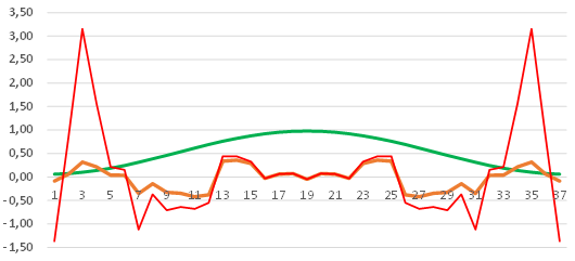

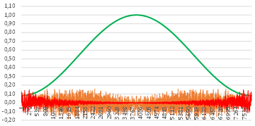

Persönliche Seite #5505745
Peter schrieb:
> sodass ich nicht einfach
> eine Tabelle nehmen und nicht benötigte Punkte weglassen kann.

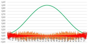

Was wäre, die Punkte einfach zu interpolieren? Meistens bemüht man doch
bei solchen Anwendungen nicht den Prozessor mit einer so aufwändigen
Berechnung, sondern nutzt den heute in Massen vorhandenen Speicher und
macht das offline. Es läuft doch eh auf eine ungenaue Abbildung durch
Annäherung hinaus.
Da fände ich eine Tabelle mit quadratischer Interpolation besser. Damit
wären auch unterschiedliche Kaiser-Fenster gleich miterschlagen. Selbst
bei einer linearen Interpolation mit 37 aus 64 Punkten und einer
Phasenauflösung von nur 8 Bit! bekommt man bei einem von-Hann-Fenster
nur 3% maximalen relativen- und 0,005 absoluten Fehler. Siehe Bild aus
meinem Fundus. (absoluter Fehler orange x 100, relativer Fehler rot in
Prozent).
Da die Fenster in der Regel für sequenziell eintrudelnde Daten benötigt
werden, man könnte die Werte auch noch mit einem sehr einfachen
FIR-Filter glätten, um Interpoliertes abzurunden.

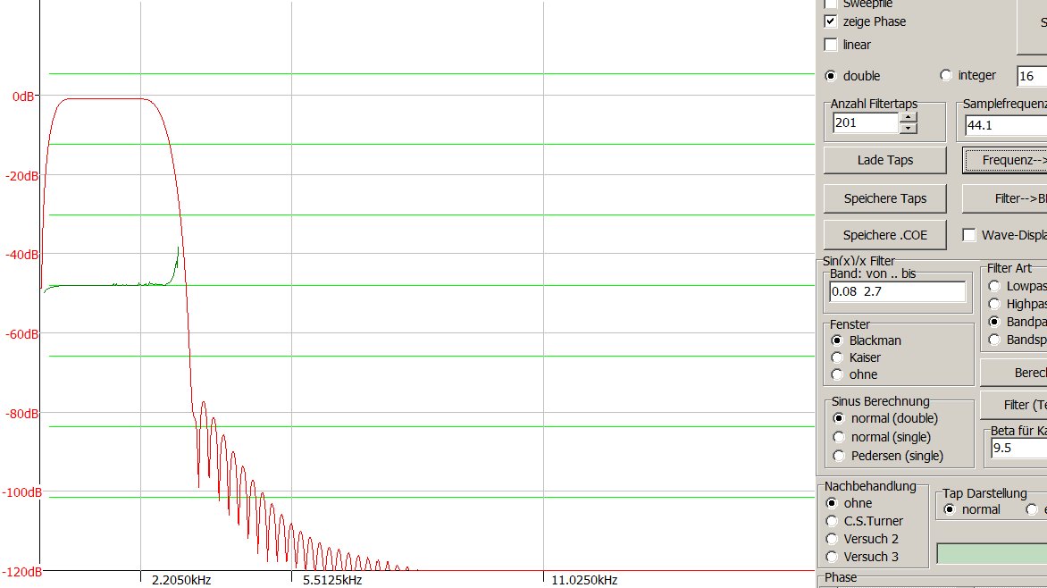

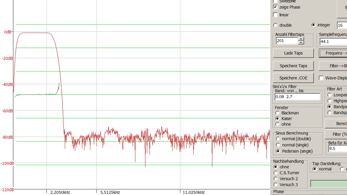

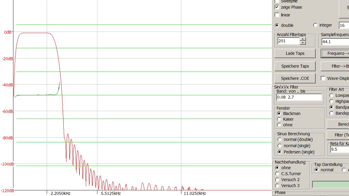

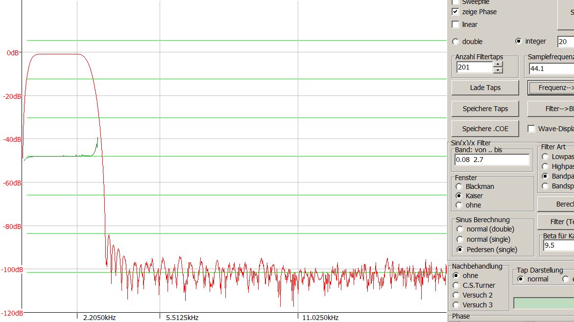

Gast #5508911
Jürgen S. schrieb:
> Kann aber genauestens untersucht und simuliert werden. :-)
Mag ja sein, aber ich weiß, daß schon Kleinigkeiten bei der
Tap-Berechnung und bei der Fensterfunktion ne Menge bewirken im
Sperrbereich des Filters.

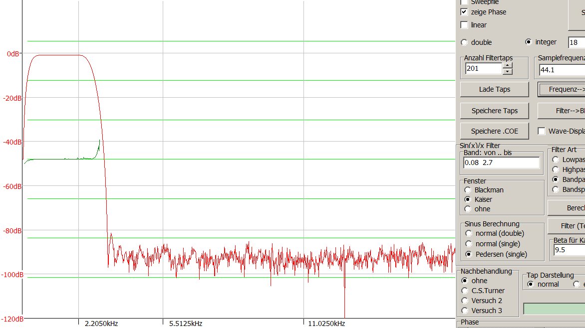

Naja - und Winkelfunktionen brauchst du bei der Berechnung der Taps ja
ohnehin - bei sin(x)/x wenigstens einmal den Sinus. Bei Blackman kommt
dazu noch 2x Cosinus und bei Kaiser eben ne Wurzel und ein Sack voll
Multiplikationen. Wenn man das per SW in double machen will, wird's
natürlich nicht furchtbar schnell, wenn dafür jedoch single ausreichen
sollte, dann geht's beim Cortex M4F ratzfatz.

Ich häng dir mal zwei Beispiele dran, sind im Prinzip SSB-Filter, also
für Quasselfunk so etwa 0.2 .. knapp 3 kHz bei 44.1 kHz Samplerate.
Ein Filter mit dem üblichen Blackman gemacht, das andere mit dem oben
geposteten Kaiser, Beta zu 9.5 gewählt.
Ich hab übrigens die Sinusberechnung für das sin(x)/x Filter auch mal
per single und obendrein auch mit dem Pedersen gemacht. Resultat: man
kann beides benutzen, die Unterschiede zeigen sich im Sperrbereich und
sie sind m.E. durchaus tragbar.
Ich habe anschließend auch noch mal den Vergleich gemacht zwischen dem
Filter in double, single und integer mit verschiedenen Bitbreiten
gerechnet. Nur 16 Bit ist zu wenig, aber so ab 20 Bit integer ist das
OK.
Also guck mal, was du da falsch gemacht hast.
W.S.

Ich halte jetzt mal mit einer 1024 Punktetabelle gegen, aus der man mit
einfacher Interpolation 7777 Punkte rausholt:
Fehler orange x 10.000, relativer Fehler rot in Promille -> maximal
100...200ppm.
Die Werte sind in maximal 16 bit gerechnet.
Für andere Funktionen hängt der Fehler von der maximalen Steilheit ab.
Diese ist aber bei engeren Fenstern, als das von-Hann in der Mitte
größer, wo der relative Fehler klein ist. Damit wird sich das kaum
verschlechtern - im Gegenteil.

Putzig ist dabei, daß der Vergleich zwischen einem Bandpass mit Kaiser
versus Blackman offenbar niemanden interessiert, Downloads=0. Die
ungepackt geposteten Bilder, wo ich mal mit reduzierten Bitbreiten
gerechnet habe, um mir die Degradation zu veranschaulichen, scheinen auf
größeres Interesse zu treffen. Sehen so schön bunt aus...
Vielleicht ist den regelmäßigen Nutzern von Fensterfunktionen deren
Qualität und Unterschiede hinlänglich bekannt :-)
Peter schrieb:
> Es muss laut SPEC eingebaut werden. Ist nichts zu deuten. Die Herren
> Physiker haben es so festgelegt.
War da ein anderes Fenster drin (oder keins) und hat man gemerkt, dass
da was nicht so ganz klappt?
> Das Fenster sieht nun aus, wie das in der Wikipedia.
Optisch geprüft oder über Wertevergleich? Oder sogar über
Wirkungsvergleich zusammen mit dem Filter wie W.K. es oben skizziert?
Das, was das Fenster an Oberwellen betont und zu gut durchlässt, lässt
sich teilweise mit den Filterkoeffizienten ausgleichen. Wenn es richtig
billig und resourcenschonend sein soll, kann man dann auch so etwas
nehmen und etwas korrigieren:
