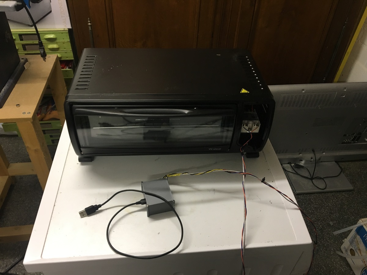

Ich stoße mit dem Löten von Hand langsam an die Grenze, da ich auch ab
und zu mal ein QFN Package löten muss. Bisher habe ich das zwar mit der
Heißluftstation hinbekommen, nun stehe ich aber vor einem Projekt, wo
ich sehr viele kleine Bauteile, die meisten in QFN, verbauen will. Daher
möchte ich versuchen einen normalen Backofen zu einem Reflow Ofen
umzurüsten, was ja mit einer kleinen Platine mit uC, einem SSR und
Temperatursonde nicht allzu schwierig sein dürfte. Nun frage ich mich
aber, wie viel Leistung so ein Backofen etwa bringen sollte? Eigentlich
alle Elektrobackofen auf dem Markt sind bis 230°C einstellbar, wobei
aber natürlich mit dem eigenen Regler auch höhere Temperaturen erreicht
werden sollten, da ich vor allem Bleifrei löten will. Jemand Erfahrung
mit solchen Elektrobacköfen zum Reflow löten und wenn ja, wie viel
Leistung hat euer Ofen? Könnt ihr auch doppelseitig damit löten?

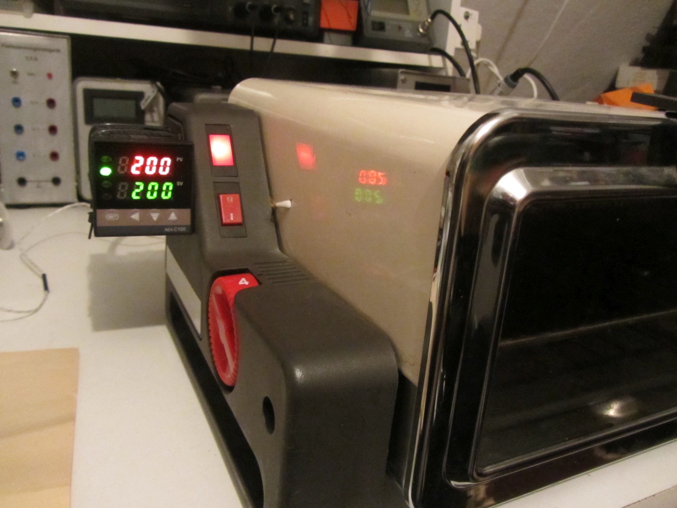

Gast #5503755
Ich habe einen alten Pizza-Ofen mit einem fertigen Temperaturregler
umgebaut.
Der Regler Rex-C100 vom Chinesen hat so etwa 6€ gekostet. Ich bin
begeistert wie toll der funktioniert. Er hat einen PID-Regler, der sich
selbst optimiert. Die Temperatur wird optimal schnell eingeregelt und
steht wie eine Eins. Ich habe ihn außen angebracht - nicht schön, aber
praktisch. Neben dem Einschalter ist die Bohrung für das Thermoelement
zu sehen.
PS: mit Reflow habe ich keine Erfahrung.
OP #5503840
Danke euch, ich mache mich mal an den Bau. Ich denke ich werde einen
Ofen mit Umluft und um die 2kW Leistung nehmen, man kann wahrscheinlich
fast nicht genug Leistung haben um einer Temperaturkurve zu folgen.
Weiter werde ich wohl zwei Temperatursensoren einbauen, einen unterhalb
und einen oberhalb des PCBs. Dann ein SSR und einen uC mit PID und die
Temperaturkurven am PC erstellen.

OP #5540560
Ich habe meinen Ofen nun zum Reflow Ofen umgebaut und ein paar
Temperaturkurven erfolgreich gefahren. Nun habe ich also ein PCB
reingelegt und bei so 240°C -> fängt an zu schmelzen o_O. Jetzt habe ich
also nicht berücksichtigt, das die Heizelemente so viel IR Strahlung
verursachen und das PCB diese aufnimmt, jedoch das Thermoelement nicht.
Ich hoffe der Geruch verschwindet bald. Ich denke also, ich muss ein
Metallblech vor die Heizelemente installieren um die IR Strahlung zu
filtern, ansonsten wird mir das wieder passieren. Das Thermoelement
direkt auf das PCB möchte ich nicht tun, da dies unter Umständen
Bauelemente verrücken kann.

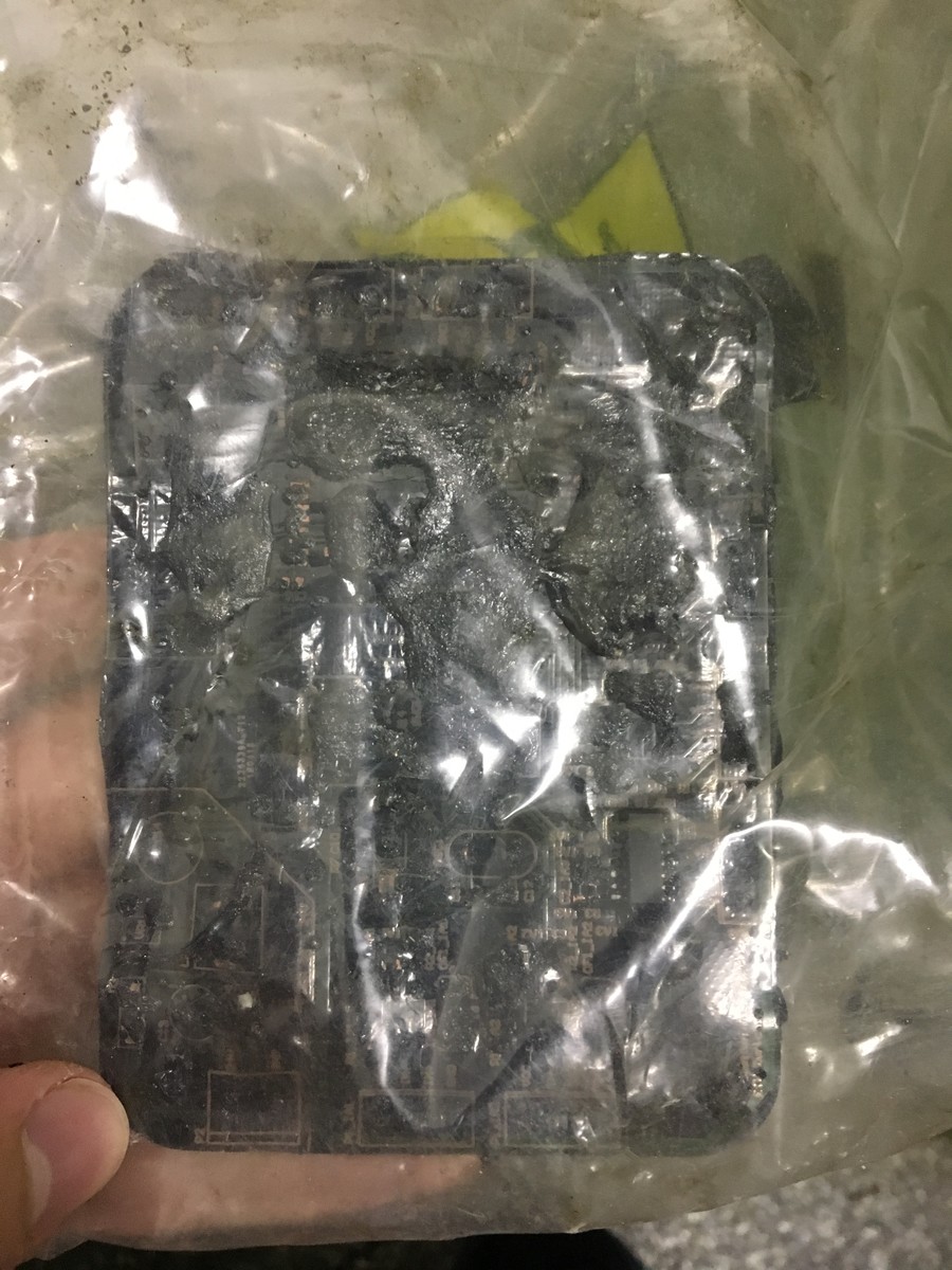

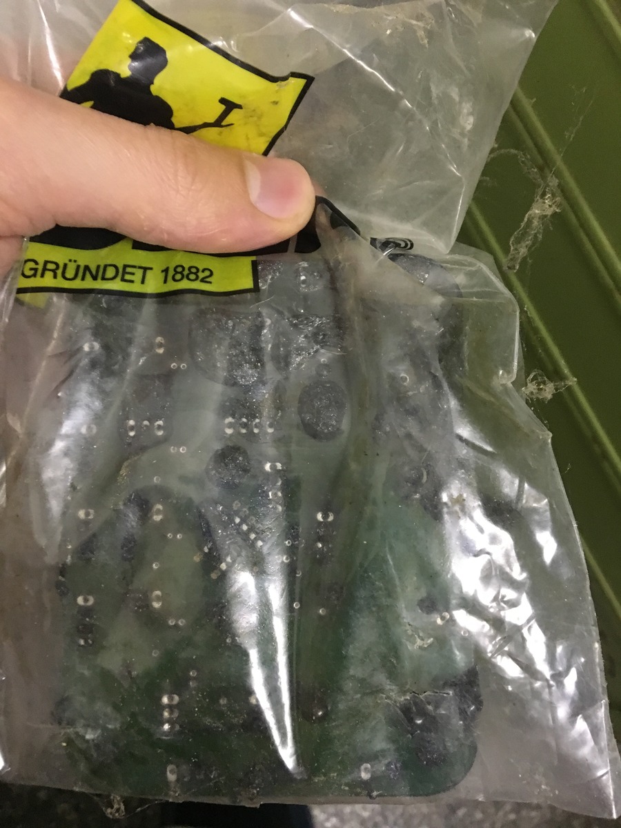

OP #5541634
Ich habe hier mal noch ein Foto vom verbrannten PCB, es waren nur 3
Komponenten zu Testzwecken verbaut, nehme es aber nicht mehr extra aus
dem Sack, da es bestialisch stinkt. Was denkt ihr braucht es da für eine
Temperatur um das PCB so übel zuzurichten? Das Thermoelement
(https://www.aliexpress.com/item/Stainless-Steel-High-Temperature-50-500-C-Thermocouple-K-Type-100mm-Probe-Sensors-2m-cable/32439669896.html?spm=2114.search0104.3.44.7759205cDQBu8d&ws_ab_test=searchweb0_0,searchweb201602_3_5910017_10065_10068_5723115_5890017_5723715_5723815_10696_5723215_5723415_10084_5722215_10083_5724017_5724317_10618_10307_5970017_5723315_5723615_5724117_5724217_10134_5722315_10059_5723015_5722115_100031_5723915_5725017_5725117_5980017_5724917_10103_5990017_5722415-5990017,searchweb201603_56,ppcSwitch_5&algo_expid=4eb70532-8ea2-4a35-891e-6025f8212070-9&algo_pvid=4eb70532-8ea2-4a35-891e-6025f8212070&transAbTest=ae803_1&priceBeautifyAB=0)
war direkt über dem PCB und etwa 8cm unter dem Heizelement des Ofens.
Ich schätze für einen solchen Schaden braucht es sicher fast 400°C,
daher kann ich mir das noch nicht wirklich erklären, aber auf jeden Fall
werde ich das PCB sicher nicht mehr direkt unter die Heizelemente legen
um so die Infrarotstrahlung zu verringern.
Ist jemand von euch so was ähnliches auch schon passiert?

OP #5542405
Ich habe mal noch einen weiteren Test gemacht und es scheint, dass der
Temperatursensor viel zu träge ist. Wenn mein System 180°C anzeigt sind
es bereits 230°C, mit einem externen kleinen Thermoelement gemessen.
Daher bin ich bei 250°C eher bei 350°C gewesen.
OP #5554595
So, der Thermocouple wurde ausgewechselt und durch einen kleineren,
schnelleren ersetzt und nun funktioniert alles prima. Konnte auf Anhieb
ein Board mit 10 QFPN Bauteilen ohne Probleme löten. Ich kann das
wirklich jedem empfehlen, der ab und zu mal solche Packages für den
Heimgebrauch löten muss.
