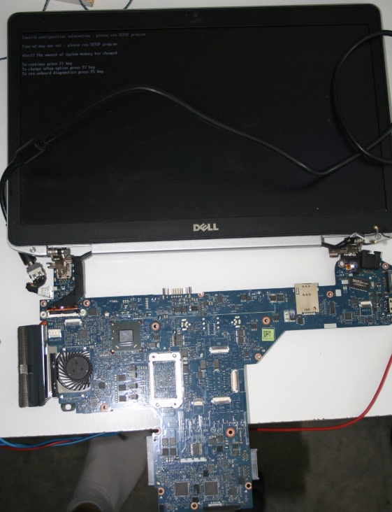

Hi! Habe bisher nur fimware bzw. eeprom und kbc reparaturen durchgeführt. Ich will meinen Wirkungskreis aber gern erweitern. Derzeit habe ich ein Latitude E6420 mit defekter Stromschiene. Sofern ein Netzteil eingesteckt wird schaltet es sich ab (das Netzteil, led erlischt). Ich gehe von einem Kurzschluss durch einen defekten MosFet aus, anders würde sich das Netzteil nicht abschalten. Habe bereits die Schematics für die Platine gefunden. Es sind einige Transistoren nahe der Stromversorgung. Gibt es da Tipps, um den defekten MosFet schnell zu finden? Habe gehört ein LaborTRAFO (kein Schaltnetzteil) auf 5A bei 0V an die Platine geklemmt, dann die Spannung langsam erhöhen und der MosFet der warm/heiß wird ist der defekte?! Ist das so korrekt, oder Blödsinn? mfg
#5504006
Mario L. schrieb: > Ich gehe von einem Kurzschluss durch einen defekten MosFet > aus, anders würde sich das Netzteil nicht abschalten. Wieso kann es kein Kurzschluss in einem Kondensator, IC, Induktivität, oder einfach auf der Platine sein? Kann nicht auch das Netzteil kaputt sein?
Netzteil kann ausgeschlossen werden, habe einige geprüft.

Mario L. schrieb: > Gibt es da Tipps, um den defekten MosFet schnell zu finden? Trafo auslöten, und Multimeter auf Durchgangsbereich einstellen, und alle fraglichen FET durchklingeln hast du schon gemacht?
rµ schrieb: > Welche Messgeräte stehen denn zur Verfügung? > > Zum LaborTRAFO: Wechselspannung würd ich nicht anlegen. Derzeit leider nur ein MultiMeter. Labortrafo [QJ3005T] würde ich demnächst ergänzend kaufen wollen. Lötkolben sowie Heißluftlöstation sind vorhanden.

Plan sieht nun wie folgt aus. Wenn das Labornetzteil angekommen ist verbinde ich es mit dem +DC_IN und GND lt. Schaltplan auf dem Mainboard. Da ich keine Wärmebildkamera habe muss es ein Laserthermometer machen. Oder halt ganz einfach durch fühlen!

Also ich konnte bei meinem Board nun durch Messen und testweises Auslöten von Komponenten im Strompfad den Fehler im Bereich des Step-Down-Wandlers für 3,3V / 5V ausmachen. Entweder ist dort einer/mehrere der FETs durch oder das Controller-IC selbst (das wäre eklig) - ein RT8205LZQW. Werde mir morgen mal die FETs anschauen. Der Controller kommt ja garnicht erst zum Starten mangels Versorgungsspannung...
Gestern hatte ich noch Gelegenheit das Gerät mit einem geladenen Akku zu prüfen. Es lässt sich trotzdem nicht einschalten, hatte ich aber erwartet. Die Latitude Serie ist sehr wartungsfreundlich, somit wird das auseinanderbauen das kleinste Problem werden. Das Labotnetzteil ist bestellt, nun erstmal warten und messen. Ich konnte an einer Schlachtplatine (kbc defekt, power rail ok) ein wenig das Messen üben. Jedenfalls waren die Tipps (von einigen) gut und ich konnte die Anmerkungen zu den MosFets und deren Hochohmigkeit zwischen den Anschlüssen messend nachvollziehen. Wieder was gelernt ;-)
Meine FETs sind offenbar i.O. Bleibt jetzt nur noch einer der Kondensatoren auf der Eingangsseite des Step-Down Konverters oder das Konverter-Controller IC selbst. Dort sind intern auch noch zwei LDOs für 5V und 3,3V verbaut, evtl. sind die hin und machen den Kurzschluss. Werde nochmal gezielt Spannung auf diesen Schaltungsteil geben und schauen ob irgendwo etwas warm wird. Im schlimmsten Fall müsste ich versuchen das Board über ein externes Netzteil an 3,3V und 5V zu speisen. Aber das wäre wirklich die letzte Möglichkeit zur Datenrettung, würde eher versuchen es zu reparieren nach Möglichkeit. Leider ist der Step-Down Controller ziemlich fitzelig zu löten (WQFN).

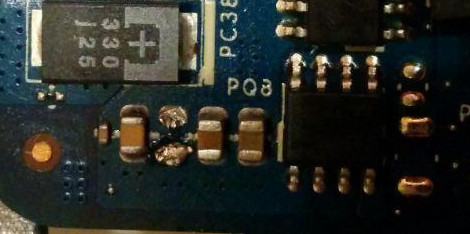

Habe mir mal die Keramikkondensatoren genauer angeschaut... ich denke zwei Kandidaten habe ich schon gefunden (siehe Bilder), die sehen doch nicht mehr fit aus, oder?
Die sind gut, da ist nur ein wenig Schmodder vom Flussmittel dran. Einer, der nicht mehr fit ist, ist im Beitrag "Kondensator defekt - warum?" zu sehen. Wobei, hmmmmm, beim linken Bild könnte der auch gecrackt sein. Löte den mal aus und mach ihn sauber und miss ihn durch...

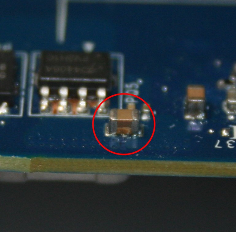

Es war der auf dem linken Bild :-) Ausgelötet und das Board startet... zumindest rudimentär. Werde jetzt mal einen Ersatz einlöten und dann mal ein Display und Tastatur ranhängen...
Markus M. schrieb: > Ausgelötet und das Board startet... zumindest rudimentär. Naja, es geht doch vorwärts! Paul
Markus M. schrieb: > Es war der auf dem linken Bild :-) > > Ausgelötet und das Board startet... zumindest rudimentär. Werde jetzt > mal einen Ersatz einlöten und dann mal ein Display und Tastatur > ranhängen... Super! Macht mir ja Hoffnung ;-)

Zuerst habe ich die Brücke PJP44 geöffnet, um zu sehen ob der
Kurzschluss am Eingang des Boards dann weg ist - und ja, mit geöffneter
Brücke war der Kurzschluss weg.
Also PQ5...PQ8 gemessen, aber waren unauffällig (kein Kurzschluss).
Dann hatte ich mir die Kermaikkondensatoren PC14...PC18 und PC19...PC23
genauer angesehen und eben den gecrackten gefunden.

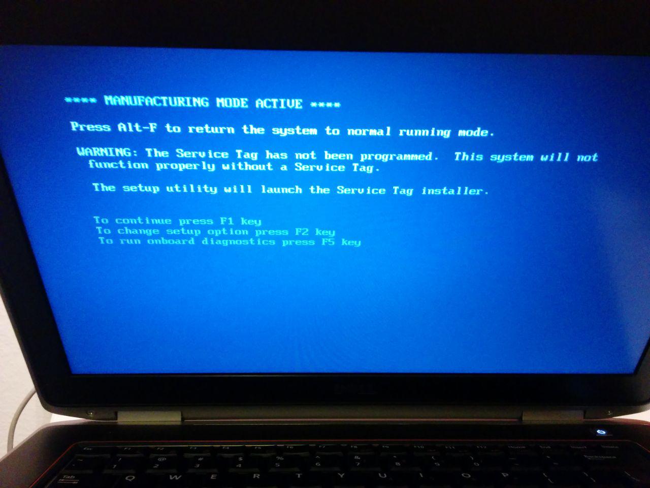

Hi, also mein Laptop funktioniert nach Ersatz des "gecrackten" Kondensators nun wieder. Allerdings habe ich immer noch ein Problem: Während der Reparatur musste ich die BIOS Batterie entfernen. Dadurch hat das BIOS nun die Default Einstellungen. Das führt leider dazu, das immer noch der Bitlocker im Recovery-Modus startet, nur den Recovery Key habe ich nunmal nicht :-( Wie ist das bei Bitlocker: Angenommen ich würde es schaffen im BIOS wieder die gleiche Konfiguration wie vorher zur haben (Bootdevices etc.), würde er dann wieder ohne Recovery starten, oder ist das nicht mehr möglich, wenn der Recovery-Mode erstmal "getriggert" wurde? EDIT: OK, es scheint man kann durch wiederherstellen der "richtigen" Konstellation wieder ohne Recovery-Mode booten... na mal sehen...
...nach langem Trial & Error bzgl. der Bootoptionen habe ich es nun auch hinbekommen, dass der Laptop nun korrekt in Windows startet und sogar Bitlocker zufrieden ist - die Daten können gerettet werden!

#5511308
Was war denn die entscheidende Einstellung im BIOS, die das Booten ermöglicht hat?

Mein Netzteil ist noch unterwegs. Bezüglich des BitLockers. Es lag sicher am SecureBoot. Wenn das deaktiviert ist will BitLocker nicht mehr wirklich.

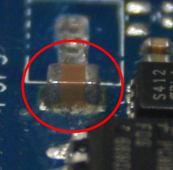

Das Netzgerät ist angekommen, und ich habe den Fehler tatsächlich gefunden. Es war der Kondensator PC22 nahe dem Mosfet PQ8. Meine Fehlersuche war ein wenig anders. Ich habe das Netzgerät direkt an +DC_IN geklemmt und bei 1A@5V festgestellt, dass der erste Mosfet PQ4 extrem heiß wird. Diesen habe ich erst mal geprüft und keinen defekt festgestellt. Deswegen habe ich PQ4 übersprungen und 2A@5V auf +DC_IN_SS gebracht. Der Fehler war immer noch da. Ich habe mit der Hand eine warme Stelle gesucht und wurde bei PQ8 fündig. Um das exakte Bauteil zu finden nutzte ich ein wenig Isopropanol, und das verdampfte sofort bei dem Kondensator PC22. Auslöten war kein Problem, aber danach war das Lötzinn nicht mehr weich zu bekommen. Egal was ich gemacht habe, sogar bei 450°C. Kennt jemand das Problem? War das eine chemische Reaktion mit dem Isopropanol? Jedenfalls konnte ich den Kondensator nicht ersetzen und habe diesen einfach weg gelassen. Funktioniert, und bisher habe ich keine Fehlfunktionen feststellen können. Anbei die Bilder....
Glückwunsch zur Reparatur! Mario L. schrieb: > Jedenfalls konnte ich den Kondensator nicht ersetzen und habe diesen > einfach weg gelassen. Da scheinen ja noch andere parallel zu sein, das ist unkritisch. Mit einem Oszi könntest du mal den Ripple messen, der da übrig ist. Diese hochkapazitiven Kerkos entwickeln sich zum würdigen Nachfolger der sche*$$ Tantalelkos aus den 80ern. Die Dinger sind auch auf Kurzschluss gegangen und, wenn man Glück hatte, explodiert, das hat wenigstens die Fehlersuche einfach gemacht. Verbauen in eigenen Projekten fällt bei diesen Kerkos jedenfalls flach. Auch Fritzbox Besitzer können ein Liedchen über die Mistdinger anstimmen. Du könntest die Lötspitze mal in etwas Kolophonium tunken und dann probieren, das Zinn auf der Platine zu verflüssigen. Wenns einmal geflossen ist, sollte es sich wieder normal verhalten.
Mario L. schrieb: > Auslöten war kein Problem, aber danach war das Lötzinn nicht mehr weich > zu bekommen. Egal was ich gemacht habe, sogar bei 450°C. Kennt jemand > das Problem? Große thermische Masse der Kupferflächen. Sind direkt Vias dahinter die die Wärme auf die anderen Lagen ableiten. Vorher war das Lötzinn an der Seite des Kondensators, da war etwas mehr thermischer Widerstand. Jetzt liegt es auf dem Pad, da leitet es die Wärme sofort in die Kupferfläche weg. Da brauchst Du eine gute Lötstation. Nicht eine mit viel Watt, sondern eine mit schneller Regelung. Z.B. JBC. Auf keinen Fall mit zu hoher Temperatur arbeiten (>400°C), deutliches Risiko daß Du die Platine beschädigst (z.B. sich Pads ablösen). Einfacher wird es wenn Du die Lötstelle mit bleihaltigem Lötzinn füllst, mit Entlötlitze das Gemisch entfernst und dann wieder bleihaltiges Lötzinn verwendest.

Mario L. schrieb: > Um das exakte Bauteil zu finden > nutzte ich ein wenig Isopropanol, und das verdampfte sofort bei dem > Kondensator PC22. Es geht also ohne thermal camera, was zu beweisen war. Glueckwunsch!!! ;D Mario L. schrieb: > danach war das Lötzinn nicht mehr weich > zu bekommen. Egal was ich gemacht habe, sogar bei 450°C. Kennt jemand > das Problem? War das eine chemische Reaktion mit dem Isopropanol? Am Alkohol liegts nicht (es sei denn, davon ist zuviel im Kopp). Das Problem kenne ich beim mixen von bleifrei und verbleit (Das Problem mit dem Kopp ist gerade mal nicht gemeint). Loesung: Pad fett heizen, dabei fett neues Bleilot draufschmelzen, absaugen (Entloetpumpe), nochmal neues Bleilot drauf, nochmal absaugen. Dann Bauteil problemlos einloeten. Matthias S. schrieb: > Diese hochkapazitiven Kerkos entwickeln sich zum würdigen Nachfolger der > sche*$$ Tantalelkos aus den 80ern. Die Dinger sind auch auf Kurzschluss > gegangen und, wenn man Glück hatte, explodiert, das hat wenigstens die > Fehlersuche einfach gemacht. Yepp, und mit etwas Pech hatte man durch die Stichflamme ein Brandloch im Plastikgehaeuse.

Ich habe es nun auch mit ausgestecktem Netzteil probiert. Den Akku habe ich drin gelassen, sonst würde es ja keinen Strom bekommen. Jedenfalls alles Fehlerfrei. Keine blinkende LED oder sonstiges. Danach habe ich alle mir, laut Datenblatt, bekannten MosFets gemessen (im Fehlermodus) und die Spannungen waren auch alle nicht ausserhalb großer Toleranzen. Es waren 19,4V / 5V oder eben 3,3V. Es müsst also ein aktives Bauteil sein, was durch den Strom aus dem Netzteil aktiviert wird. Ich habe dann doch das Labornetzteil angeschlossen. Ich nehme an einen weiteren Kurzschluss kann ich ausschließen. Der Fehler taucht ab ~18V auf und es werden nur 171mA benötigt. Das ist meiner Meinung nach zu wenig für einen Kurzschluss. Die LED muss übrigens von einem der beiden KBC`s angesteuert werden. Denn auch ohne CPU und RAM blinkt die LED. Also entweder ist ein Bauteil ausserhalb der Toleranz und gibt zu wenig Spannung ab, was der KBC moniert. Oder aber eine Diode/Transistor schaltet nicht. Nächster Schritt wird sein, die komplette NB_PSID Schaltung zu deaktivieren. Dazu entferne ich den Induktor PL2 und ggf. den Widerstand PR14. Aber der scheint laut Datenblatt nur eventuell zu existieren.
Erstmal Daumen hoch für den (Teil-)Erfolg! Aber den "Manufacturing Mode" hast Du inzwischen deaktiviert, oder?
