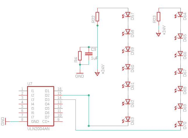

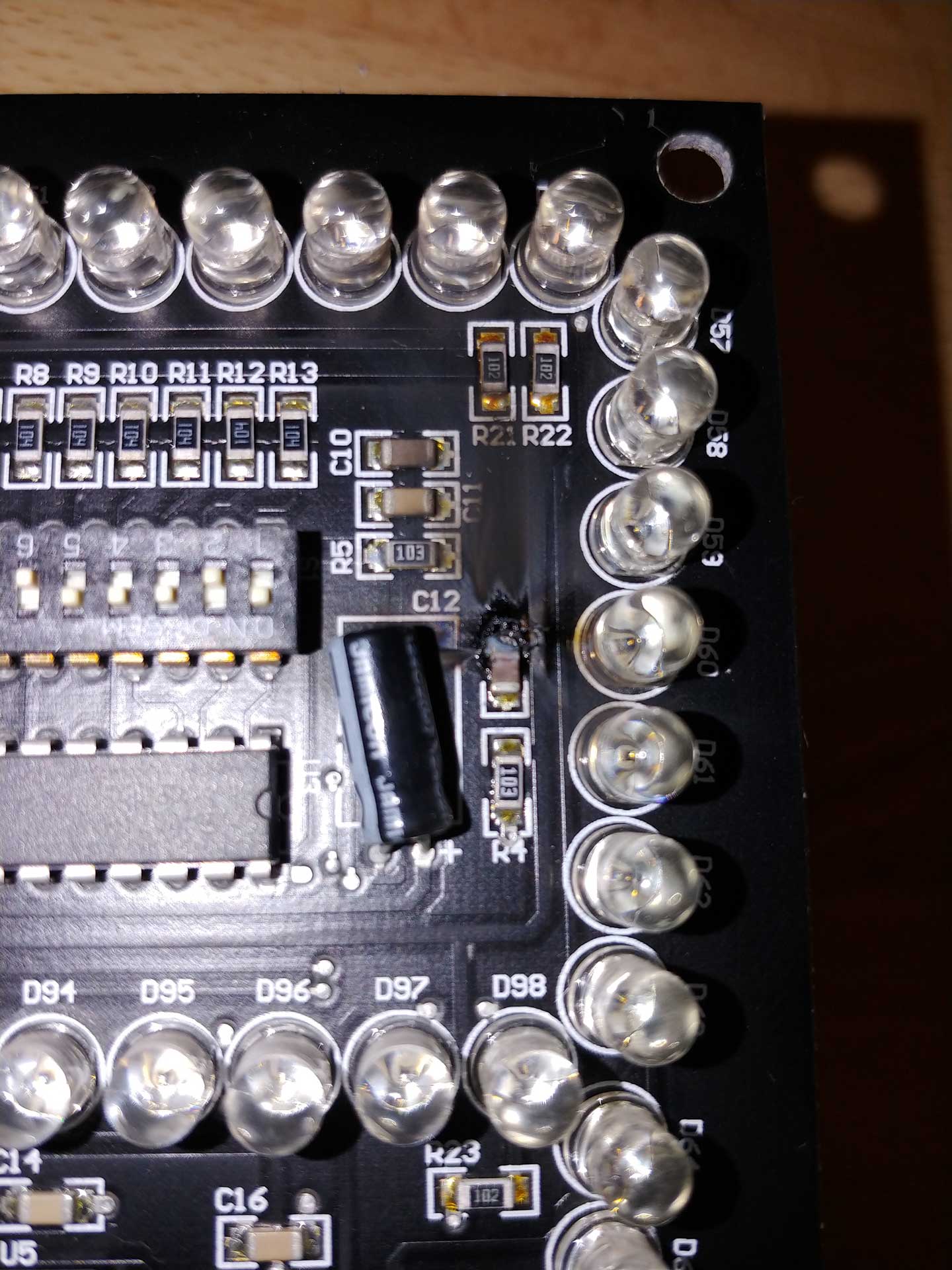

Hallo zusammen, ich bin mal wieder dabei, ein Anzeigensystem „auseinander“ zu nehmen. Viel Erfahrung in Elektronik habe ich nicht, umso mehr Spaß macht es ;-) Ich komme eher aus der Programmier-Ecke. Das System besteht aus mehreren Platinen – eine Hauptplatine mit einem uC, der verschiedene Daten (Punkte, Uhrzeit, Temperatur) per RS485 an die Anzeigeplatinen übermittelt. Auf den Anzeigeplatinen sitzt ebenfalls ein uC (natürlich mit einem MAX485 davor), der einen ULN2004A steuert. An diesem sind pro Ausgang jeweils 7 LEDs in Reihe geschaltet, das ganze ganze sieben Mal, so dass sich eine klassische 7-Segment Anzeige ergibt. Ein erster Versuch in Eagle hängt an ;-) Sind allerdings nur die meiner Meinung nach relevanten Bauteile eingezeichnet. Die Platinen funktionieren, eine zeigt jedoch einen nicht unerheblichen Defekt: C9. Ich habe den Kondensator von einer intakten Platine runter gelötet und gemessen, es handelt sich um 1uF. Folgende Fragen dazu: - Die Funktion von C9 – handelt es sich um einen Abblockkondensator ? - Wenn ich den ersetzen möchte – 1uF bei 50V müssten eigentlich ok sein, oder? - Und die für mich interessanteste Frage: Wie kann dieser Kondensator kaputt gehen? Ich kann leider nichts über die Historie der Platinen sagen, aber alle anderen zeigen keinerlei (sichtbaren) Defekte. Auch die „Master“ Platine ist augenscheinlich ok. Kann simple Materialermüdung / Fehler bei der Fertigung der Grund sein? So heftig? Ohne Vorgeschichte ist es wahrscheinlich etwas „orakeln“ – trotzdem würden mich die Möglichkeiten interessieren, warum und wie der Kondensator kaputt geht, ohne dass „noch mehr“ defekt ist. Grüße Christian Edit: die defekte Seite ist die 24v Seite.
#5504972
Bei Tantalkondensatoren ein recht typisches Ende. Obs einer ist, weiß ich aber nicht.
Ist deutlich erkennbar kein Tantal, sondern ein MLCC. Bei brennenden Tantals sieht die Platine mieser aus.
Der ist ge"crackt" und hat dann einen Kurzschluss fabriziert. Anschließend ist der magische Rauch entwichen.

Christian M. schrieb: > - Die Funktion von C9 – handelt es sich um einen Abblockkondensator ? Ja. > - Wenn ich den ersetzen möchte – 1uF bei 50V müssten eigentlich ok sein, > oder? Ja. Der sieht nach 1206 aus, da bekommst du problemlos auch 100V... > - Und die für mich interessanteste Frage: Wie kann dieser Kondensator > kaputt gehen? Wenn der bei der Montage (z.B. Leiterplatte unter mechanischer Spannung montiert) einen Riss bekommen hat, dann kann Feuchtigkeit eindringen und die Spannungsfestigkeit heruntersetzen. An der eingesetzten Stelle als Pufferkondensator ist das Eindringen von Feuchtigkeit erstmal nicht so krtisch, denn die Schaltung funktioniert ja sogar ganz ohne Kondensator. Aber ich hatte schon Fälle in Analogschaltungen, wo sich dann Timings und Filtercharakteristiken änderten. Da traten "draußen im Feld" Fehler und Funktionsstörungen auf. Die defekten Steuerungen wurden ausgebaut, kamen zur Untersuchng und zeigten keinen Fehler. Klar: inzwischen waren die Geräte auf dem Postweg wieder getrocknet... Und die Lösung des Ganzen war eine Befestigungsschraube in ca. 3cm Entfernung, die bei unsachgemäßer Montage ohne Isolierscheiben mechanische Spannung auf die Platine brachte. > Kann simple Materialermüdung / Fehler bei der Fertigung der Grund sein? In diesem Kondensator gab es offenbar eine winzige Stelle, die nicht die nötige Spannungsfestigkeit hatte, dann gabs dort einen Überschlag und das Drama nahm seinen Lauf. > So heftig? Wenn der Brand mal begonnen hat, dann wirds schnell dramatisch... ;-)

Christian M. schrieb: >> waren die Geräte auf dem Postweg wieder getrocknet... > Auf so etwas muss man auch erst einmal kommen ;-) Naja, hat zugegebenerweise auch ein wenig gedauert... ;-) Noch ein Wort zum 50V- vs. 100V-Kerko: Die Kapazität dieser hochkapazitiven Keramiken wird bei 1V gemessen. Bei steigender Spannung reduziert sich die Kapazität, bis sie ggfs. bei Nennspannung nur noch 1/3 oder gar nur 1/4 des angepriesenen Wertes hat: https://www.maximintegrated.com/en/app-notes/index.mvp/id/5527 Aus diesem Grund die Dinger spannungsmäßig immer gut "überdimensionieren". Je kleiner die Bauform, umso mehr...

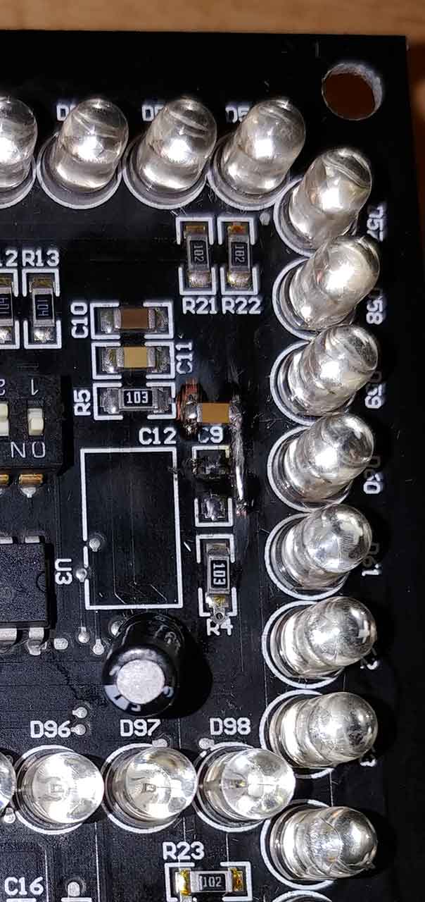

Hallo zusammen, inzwischen ist das Board repariert - zum Glück gab es an der Stelle eine recht grosse Massefläche - funktioniert auch prima. Anbei ein Bild - in echt sieht es besser aus - die Lichtverhältnisse waren schlecht. Vielen Dank nochmals - ich habe dabei gut gelernt ;-) ! Christian
