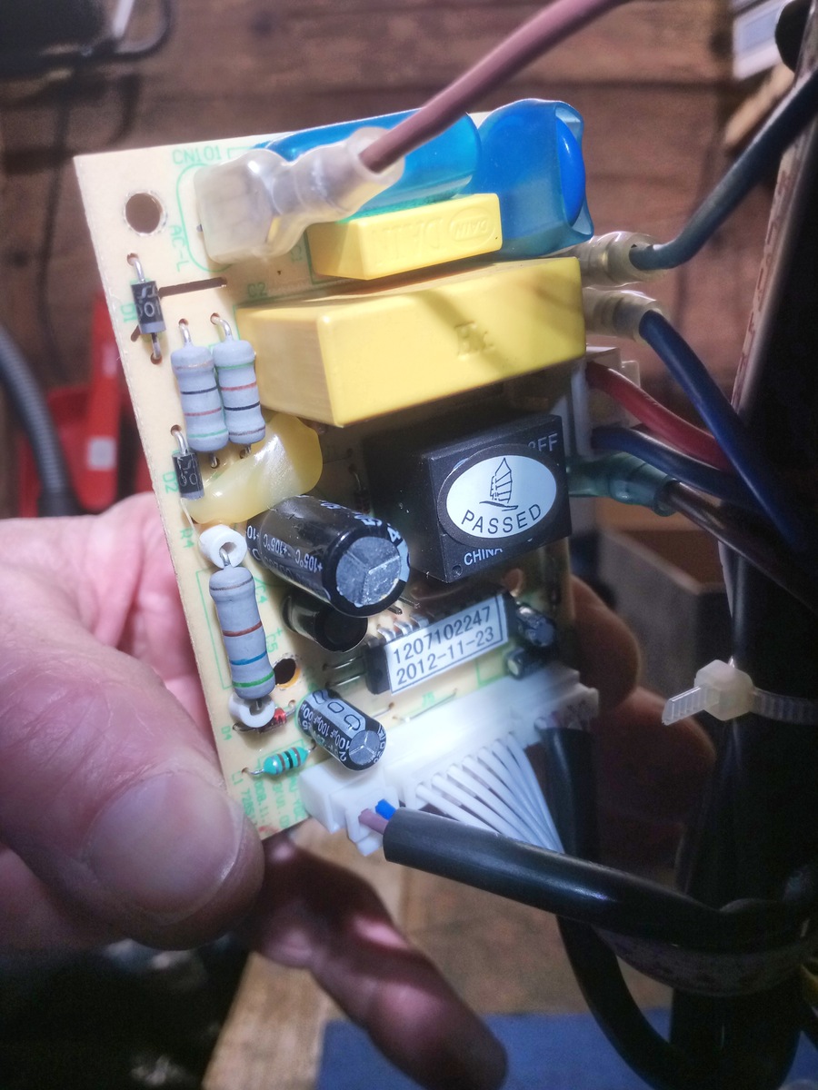

bei diesen Temperaturen bekomme ich Probleme mit der Luftfeuchtigkeit im
Keller.Die ist schon bei 80%. Lüften in der Nacht bringt nichts mehr, da
die Außentemperaturen höher sind als die im Keller. Beim Lüften wird die
Feuchte also noch höher!
Ich habe einen Luftentfeuchter Einhell NLE20E. Das selbe Fehlerbild wie
hier beschrieben: Beitrag "Geplante Obsoleszenz: Einhell NLE20E Luftentfeuchter"
Lüfter läuft, sobald der Kompressor zuschalten soll, geht das ganze Teil
aus. Ich vermute auch Spannungseinbruch aufgrund unterdimensionierten
Netzteil.
Leider bin ich Software-Freak und kein Elektronik-Freak ;), wobei ich
mit Lötkolben ganz gut umgehen kann.
Wer kann mir helfen, die Bauteile (Kondensatoren) zu identifizieren, die
für das Problem verantwortlich sein könnten?
Ich habe mal ein Bild von der Elektronik angehängt und Nummern zu
Bauteilen geschrieben, die meiner Meinung nach Kondensatoren sind. Bei
welchen könnte das Problem sein? Ich will ja nicht die ganze Platine
auslöten.
Vielen Dank
Richard
Gast #5504089
Richard R. schrieb:
> Hallo zusammen,
Doch doch, die warme Luft draußen ist  momentan sehr trocken.
Meine automatische Kellerlüftung ist zur Zeit an.
Das wärmt den Keller und je wärmer der wird, desto
öfter wird er gelüftet.
Löte mal die Kondis aus, dann kann man lesen was draufsteht.
Mein Einhell ist eine Generation älter.
LG
old.
OP #5504091
super...das geht ja ratz fatz!!!
so schnell habe ich noch nie in einem Forum eine Antwort bekommen!!
ich löte mal die 2 gelben aus. Für mich Grobmotoriker ist das gut
machbar! lol
Ich hoffe, die sind beschriftet! Achja, wie messe ich die Kapazität?

Gast #5504137
Lukas schrieb:
> Aber wenn du sowieso dran bist kannst auch
> gleich die anderen mit austauschen.
... ist sich nicht schädlich WENN die Daten stimmen und die Elkos
möglichst 105-Grad-Typen sind. Gleich alle bestellen spart mehrfaches
Porto.
OP #5504155
die gelben habe ich mal ausgelötet, sind alle beschriftet
ihr habt recht, eigentlich sollte ich gleich alle auslöten, aber da wird
es schon etwas pfrimelig. ;)
Conrad ist bei mir ja um die Ecke, ein kurzer Ausflug mit der alten
Vespa, dann wird die auch wieder mal bewegt ;)
wenn es dann nach dem Austausch immer noch nicht tut, dann sind die
anderen auch noch dran. mal sehen, ob es überhaupt an den Kondensatoren
liegt.
Schlimmstenfalls ersetze ich wirklich die ganze Steuerung. Scheint ja
nicht so kompliziert zu sein. Temperatur und Feuchte messen und dann per
Relais Kompressor u. Lüfter ein/aus.
@"old." wo finde ich Deine Schaltung?

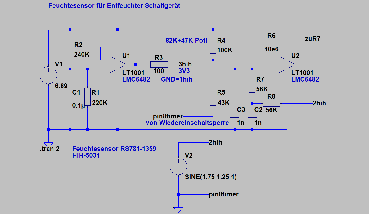

Gast #5504205
Der Andere schrieb:
> Old meint eine Schaltung für eine Lüftungssteuerung des Kellers
Bei mir ist das alles dezentral.
Der Steuerkasten für den Fensteröffner und für
den Entfeuchter bekommen die 12V vom Lüfter am
gegenüberliegenden Fenster.
Anbei die Feuchtesteuerung für den Entfeuchter.
In dem Schaltgerät ist noch mehr:
Ein Betriebsstundenzähler für die Wartung,
eine Einschaltverzögerung und Einschaltsperre
und ein Elektronisches Relais.
Ist halt eine Hobbybastelei.
LG
old.

Gast #5504267
Identifiziere doch mal das IC. Oft gibts dafür ein Applikations-
Datasheet, dass die Suche sehr erleichtert, wenn der Hersteller
die Schaltung übernommen hat. C1 und C2 sehen ein wenig nach
Entstörkomponenten aus. Die Elkos könnten schon eher Fehlerkandidaten
sein, die man auch auf Verdacht wechseln kann. Gewissheit erhält
man, wenn man ein RCL-Messgerät sich zum Messen besorgt.
Gibts in der Bucht schon für weniger als 10 Euro.
Man muss nur drauf achten, die Elkos vor der Messung zu entladen.

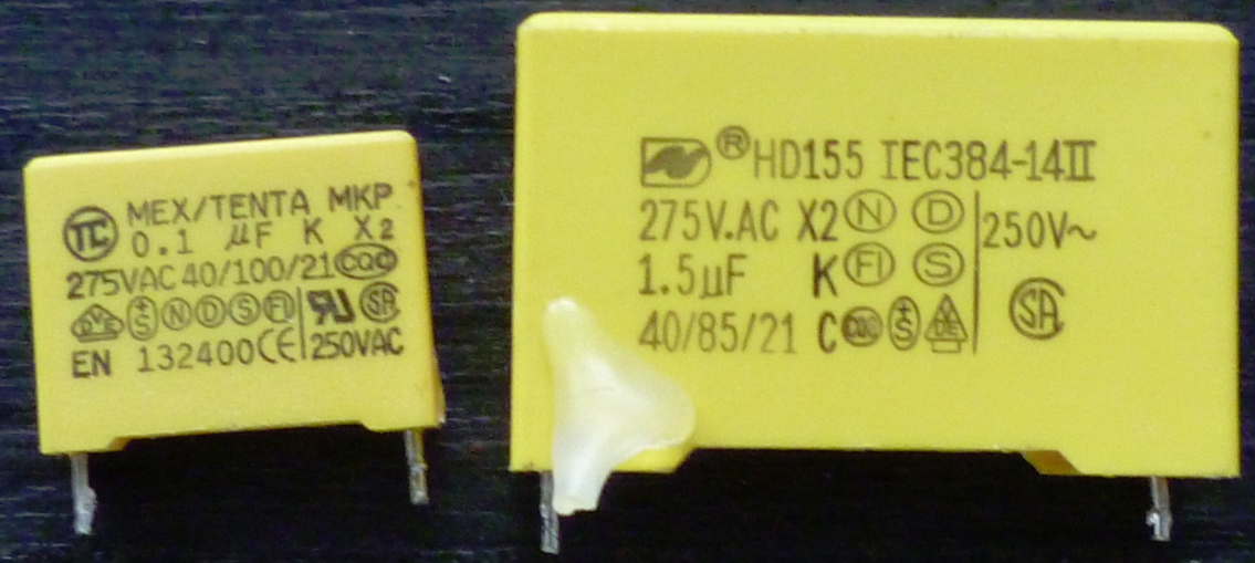

Gast #5504361
Richard R. schrieb:
> doch ein bisschen komplizierter als gedacht ;)
Ach wo, das ist nur der 1,5µF Kondensator.
> mal ne blöde Frage: wenn ich die Kondensatoren 1:1 ersetze, habe ich
> dann nicht nach 2 Jahren wieder das selbe Problem??
> müsste ich die nicht irgendwie "größer" dimensionieren?
Kondensatoren der bekannten Merkenhersteller halten schon deutlich
länger, und wenns Platz hat kann man 305V Typen verwenden.

Richard R. schrieb:
> inzwischen habe ich messtechnisch aufgerüstet!
> der kleine C hat 85 nF anstatt 100 nF
> der große C hat 0,68 uF anstatt 1,5 uF
Wie zu erwarten war. Der kleine dient aber eh nur der Funkentstörung,
für die eigentliche Funktion ist er unerheblich.
Falls du den Entfeuchter unbedingt schnell wieder am laufen haben
willst, dann löte einen 1µF X2 ein, den hat Conrad in Nürnberg sogar auf
Lager: # 1564952.
Der hält natürlich nicht allzu lange, aber sicher reichts für die
Sommersaison.

#7094071
Hallo zusammen
Dank diesem, und dem zuoberst verlinkten Beitrag
Beitrag "Geplante Obsoleszenz: Einhell NLE20E Luftentfeuchter" konnte ich
meinen Einhell Luftentfeuchter NLE20E selber reparieren. Meiner war seit
2015 (also für 7 Jahre) dauernd am Strom und lief einwandfrei. Bis ich
vor kurzem feststellte, dass nur noch der Lüfter läuft, aber der
Kompressor nicht mehr anspringt. Nun konnte ich dank den Hinweisen in
diesem Forum den grossen gelben Kondensator auf der Platine (siehe Foto)
ersetzen und so dem Entfeuchter ein neues Leben einhauchen. Ich musste
mich etwas ins Thema Kondensator eingooglen. Für andere Hobbychirurgen
wie mich, hier eine kurze Zusammenstellung um die Arbeit nach dem
passenden Ersatzteil etwas zu erleichtern.
Bei der Kondensator Bestellung müssen folgende Parameter beachtet
werden:
- Nennspannung: 275V AC (AC = Alternating Current/Wechseltrom)
- Elektrische Kapazität: 1.5 µF (Mikrofarad)
- RM: 27.5 mm (Rastermass = Abstand zwischen den Beinchen = für
passendes Einlöten auf der Platine)
- Abmessungen: L/B/H 32/11/20mm (da die Platzverhältnisse auf der
Platine beim NLE20E begrenzt sind, sollten die Abmessungen für einen
einfacheren Einbau ohne "Gebastel" die Werte des Origialen nicht
überschreiten)
Ich habe mich bei Conrad durch die verschiedenen Kondensatoren geackert.
Der in diesem Post weiter oben verlinkte Kondensator ist zur Zeit leider
nicht lieferbar. Dieser wäre derjenige, welcher baugleich ist wie der
original verbaute:
https://www.conrad.de/de/p/tru-components-mkp-x2-1-st-mkp-x2-funkentstoer-kondensator-radial-bedrahtet-1-5-f-280-v-ac-10-27-5-mm-l-x-b-x-h-32-1564959.html
Einer mit passenden Speizfikationen ist von den Abmessungen leider zu
gross und war nur mit einer Verzögerung lieferbar:
https://www.conrad.ch/de/p/wima-mkx21w41506f00kssd-1-st-mkp-x2-funkentstoer-kondensator-radial-bedrahtet-1-5-f-275-v-ac-10-27-5-mm-l-x-b-x-h-451074.html
Darum habe ich einen sofort lieferbaren Kondensator mit passenden
Abmessungen aber dafür einer etwas schwächeren Elektrischen Kapazität
(1.0 µF) bestellt:
https://www.conrad.ch/de/p/tru-components-mkp-x2-1-st-mkp-x2-funkentstoer-kondensator-radial-bedrahtet-1-f-275-v-ac-10-27-5-mm-l-x-b-x-h-32-x-1570060.html
Das Ziel war, möglichst schnell den Entfeuchter wieder in Betrieb nehmen
zu können und es mit dem schwächeren zu versuchen. Und siehe da, gestern
eingelötet und auch heute am Tag 2 springt der Kompressor des
Entfeuchters einwandfrei an. Solange der 1.0 µF funktioniert belasse ich
ihn auf der Platine und löte den nachgelieferten 1.5 µF dann ein, wenn
der Kompressor das nächste mal stehen bleibt.
Vielen herzlichen Dank euch Techprofis für die Vorarbeit in diesem
Forum. Ohne den Inupt zum möglichen defekten Kondensatornetzteil hätte
ich den Fehler wohl eher bei einer Undichtheit / Kältemittelmangel des
Entfeuchters gesucht.
Grüsse, sim_on
Gast #7094200
Dieser kostet nur 1,00 Euro und ist bei Conrad = Völkner lieferbar:
https://www.voelkner.de/products/999615/Wima-MKP-X2-1-5uF-10-305V-RM-37-5-1-St.-MKP-X2-Funkentstoer-Kondensator-radial-bedrahtet-1.5-F-305-V-DC-10-37.5mm-L-x-B-x-H.html
Wima, MKX2AW41507C00KSSD, MKP-X2 1, 5uF 10% 305V RM 37, 5,
Folienkondensator, A0-16
Er ist mechanisch größer (RM37,5), dafür hält er auch länger, man kann
ihn mir zwei Litzen anlöten (gut isolieren).
1,2µF gibt es auch, aber nicht bei Con/Völ:
MKX2AW41206B00 (11,0 x 21,0 x 31,5  RM27,5)
Dieser könnte mechanisch passen (RM27,5), hat aber nur 1,0µF, was
offensichtlich ausreicht (1,81 Euro):
https://www.voelkner.de/products/999512/Wima-MKP-X2-1-0uF-10-305V-RM27-5-1-St.-MKP-X2-Funkentstoer-Kondensator-radial-bedrahtet-1-F-305-V-AC-10-27.5mm-L-x-B-x-H-31.5.html
Der ist kleiner (11,0 x 21,0 x 26,5 RM22,5), kostet 1,55, aber
Mindestmenge=3:
Wima, MKX2AW41005I00KSSD-1, MKP-X2 1uF 10% 305V RM22, 5,
https://www.voelkner.de/products/999523/Wima-MKP-X2-1uF-10-305V-RM22-5-MKP-X2-Funkentstoer-Kondensator-radial-bedrahtet-1-F-305-V-AC-10-22.5mm-L-x-B-x-H-26.5-x-11.html
Auszug aus Wima-Datenblatt: (seit 2015 halten die 275VAC 305VAC aus)
https://www.wima.de/wp-content/uploads/media/d_WIMA_MKP-X2.pdf
1,0 µF                                     Conr/Völk Nummer
11  21  26,5  22,5  MKX2AW41005I00_ _ _ _  999523 1,55 S801001 moq=3
11  21  31,5  27,5  MKX2AW41006B00_ _ _ _
13  24  31,5  27,5  MKX2AW41006D00_ _ _ _  999512 1,81 S801661
1,2µF
11  21  31,5  27,5  MKX2AW41206B00_ _ _ _
1,5µF
13  24  31,5  27,5  MKX2AW41506D00_ _ _ _
15  26  31,5  27,5  MKX2AW41506F00_ _ _ _
                    MKX2AW41506F00KH00     270 St 1096,96 Euro
13  24  41,5  37,5  MKX2AW41507C00_ _ _ _  999615 1,00
15  25  32,0  27    True Comp.            1059721 mnb  S810301
1,8µF
13  24  31,5  27,5  MKX2AW41806D00_ _ _ _  999616 0,98 S803021 moq=3
13  24  41,5  37,5  MKX2AW41807C00_ _ _ _  999617 mnb  S803011
Ab dem 07.11.2022 kann man 1,0µF und 1,5µF rollen- und sack-weise
(270-324 Stück) für 1050-1200 Euro bekommen (12 Positionen). Dann ist es
vorbei mit den günstigen Preisen.
Gast #7229129
Hab heute - dank eurer Hinweise - den Entfeuchter repariert. Der
Kompressor sprang nicht an, die grüne LED dunkler als normal.
Ursache: Folienkondensator 1yF 250V AC defekt. Problemloser Austausch
gegen 1yF 400V DC, hatte ich zuhause.
Läuft wieder, das 15 Jahre alte Ding.
#7229202
Ganz schlechte Idee! Wenn schon NUR DC, dann mindestens 630Volt, besser
1.000Volt.
#7492488
Ursache: Folienkondensator 1yF 250V AC defekt. Problemloser Austausch gegen 1yF 400V DC,
Ganz schlechte Idee! Da gehört schon ein X2 Typ rein.
Ja, man sollte eigentlich keine schlechteren Teile verbauen, die Kondensatoren sind jedoch nicht für die Funkentstörung zuständig (sieht man auch auf dem Schaltbild)...
Für die Funkentstörung ist ein dicker "normaler" Folienkondensator am Boden des Gerätes zuständig (der laut meinem Messgerät sogar noch im Toleranzbereich war).
Beim Austausch der Kondensatoren des Netzteils würde ich nur Folienkondensatoren mit entsprechender (nach Möglichkeit höherer) Spannungsfestigkeit verwenden. Meine Wahl fiel auf Wima MKP10 Kondensatoren mit 250 V AC/400 V DC, 100 nF mit RM 15 habe ich unter die Platine geklebt, 1,5uF mit RM 27,5 haben normal auf der Platine Platz gefunden.
Kostenpunkt für die 2 Kondensatoren lag bei 2,35€ + 5,95€ Versand (Reichelt) - dafür bekommt man kein neues Gerät...
