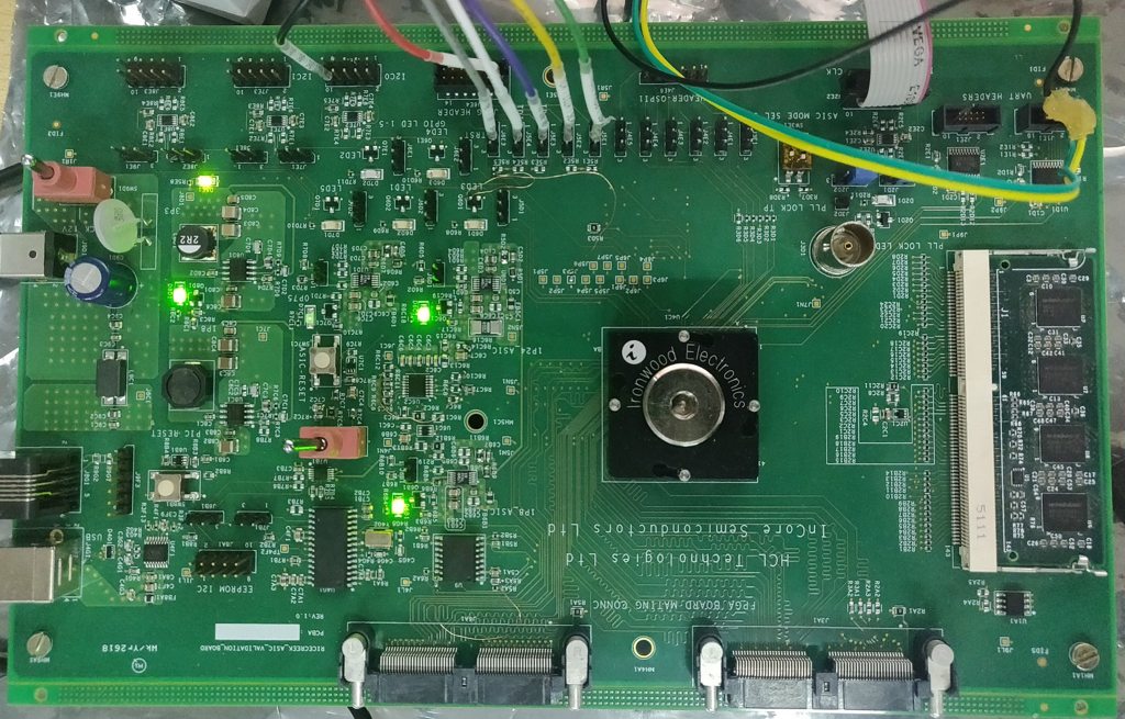

News Shakti: Indiens erster RISC-V basierender Prozessor bootet Linux
von Christoph B. (birki2k)
Mit dem Shakti C-Class Prozessor ist den Forschern am Indian Institute of Technology Madras ein Erfolg beim ersten Anlauf geglückt. In Kooperation mit Western Digital und Intel entstand der Chip in 22nm FinFET-Technologie. Wenn es nach den Entwicklern geht, ist das jedoch erst der Beginn des Projektes.
RISC-V als offene Alternative zu patentierten Architekturen wie AMD64 oder ARM v8 steht derzeit noch in den Startlöchern, wobei die Unterstützung durch bekannte Softwareprojekte wie etwa binutils, GCC, Linux oder glibc stetig wächst. Deutlich geringer ist jedoch die Anzahl verfügbarer Prozessoren oder gar geeigneter Testhardware, um etwa ein Betriebssystem wie Linux zu nutzen.
Die Shakti C-Klasse Prozessoren stellen nicht nur Indiens ersten auf der RISC-V Architektur basierenden Prozessor dar, sondern ermöglichen bereits die Nutzung einer eigenen Linux-Variante. Dabei wird der 64-bit-Prozessor derzeit mit 400 MHz betrieben, wobei das Augenmerk bei der Entwicklung besonders auf den stromsparenden Betrieb gelegt wurde. Als Anwendungsszenario für die C-Klasse wird IoT genannt, dabei sind bereits weitere Prozessorreihen für Server und AI in Planung.
Das Projekt selbst ist quelloffen und steht unter einer BSD-Lizenz zur kostenlosen Nutzung bereit, die Universität möchte keine Patente anmelden. Neben dem Design werden auch die nötigen Daten zur Verfügung gestellt, um das Projekt mit einem FPGA zu testen.
