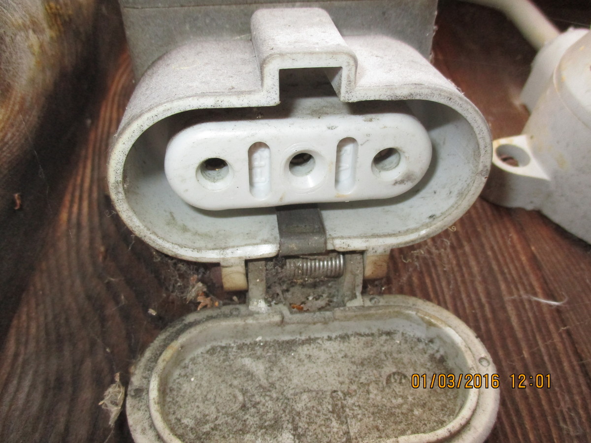

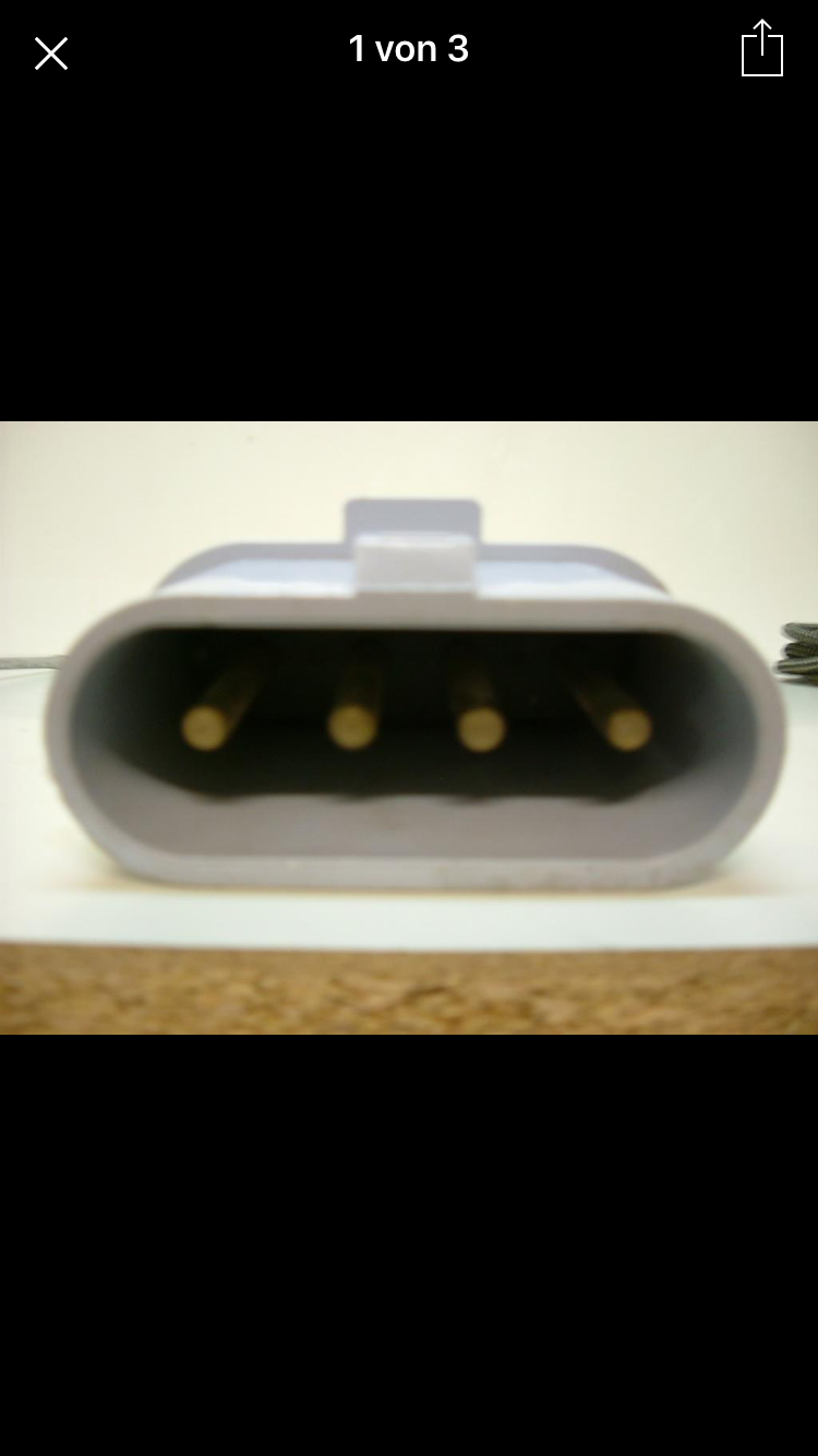

Mani, ironischerweise sind die 3-poligen Flachstecker die du zeigst
gerade nicht der klassische Witwenmacher. In denen liegen L1, L2 und L3
und wenn der Motor dazu war als Schutzisoliert vorgesehen.
Wenn der 3-polige Flachstecker ohne Nase falschrum in der Dose steckt
dann Dreht deR Motor einfach nur rückwärts und sonst ist alles ok. Haben
Grobmechaniker gerne mit Absicht so gemacht wenn Bedarf bestand ...
Der echte Witwenmacher ist der 4-polige Flachstecker mit L1, L2, L3 und
PEN. Wenn an dem die Nase ab war und er falschrum drinsteckte dann war L
von der Steckdose auf PEN und damit Gehäuse von der Maschine.
Es ist eben nichts OK!
Denn im angeschlossenen Gerät wie Schredder, Bohrmaschinen,
Kreissägen, Kornmühlen etc. der alten Generation war kaum
von Schutzisolierung die Rede, abgesehen davon - durch vieles
Hin- und Herzerren waren oft die Kabel schon ausgerissen in der
Maschine, die natürlich dann auch nicht mehr funktioniert hat...
Und beim Berühren samt nassen Schuhen gab es dann entweder eine
Witwe oder einen Witwer...

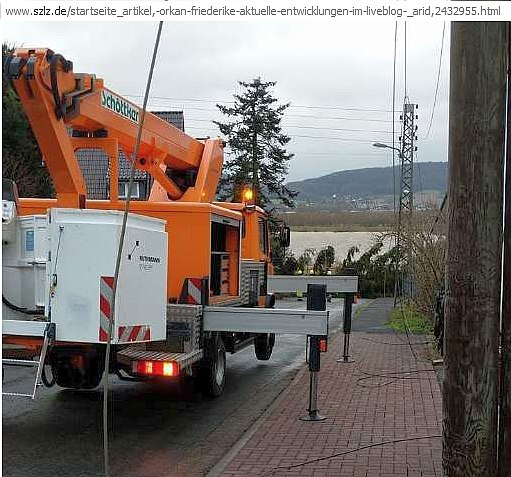

Ich würde mal sagen da fehlt der Neutralleiter ,bei alten Freileitung
mit Dachständer auf dem Dach kommt das oft mal vor .Da hilft immer einen
Erdspiess in den Boden treiben und den PEN daran schliessen am
Hausanschlusskasten oder Zählerschrank ,Kann auch am Unterverteiler
liegen das der N unterbrochen ist.
Dabei gehen Elektronische geräte kaputt aber der Backofen nicht da die
