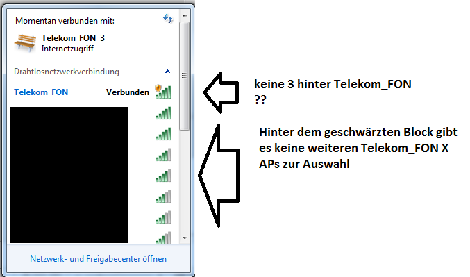

von Emil G. (balsamico)
DraconiX schrieb:
> Ich sag dazu mal eines: Die Sache mit dem Telekom_FON 3 Routern würde
> ich gaaaanz vorsichtig sein ;-) Das ist eine gängige Honeypot- /
> MITM-Geschichte um genau diese Anmeldedaten abzugreifen. Gerade in
> Großstädten bzw. dicht bebautem Gebiet.

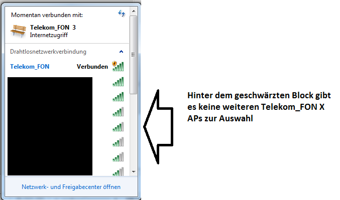

Müsste für so eine Honeypot-/MITM-Geschichte wie du sagst nicht so ein
Telekom_FON 3 -Hotspot in der Auwahl der erreichbaren APs zu sehen sein?
Es gibt ja nur einen zur Auswahl und nicht mehrere. Nur wenn zu diesem
verbunden ist, steht dann z.B. diese 3 hinter der SSID (siehe Bild im
Anhang). Könnte das trotzdem ein Fake-AP sein?
Würde es etwas bringen, die Telekom zu fragen, ob die MAC-Adressen aller
Telekom_FON-APs zu denen gehören? Weil sich MAC-Adressen ja faken
lassen...
> Und ja, ich tippe auch auf Roaming. Gerade bei FON Spots ist Roaming
> doof, durch jedes mal neu anmelden zu müssen. Ist aber bei den FON Spots
> nicht anders möglich. Ist bei dir ein vollwertiger Telekom-Spot
> erreichbar? Das würde dir diese ständige Anmelderei ersparen, da dort
> leases ausgehandelt werden.
> Was mich allerdings ganz arg wundert: Normalerweise sind sämtliche FON
> Spots auf maximal 1MBit begrenzt? Wie kommst du auf volle 50MBit? Mir
> ist auch persönlich noch nie einer über 1Mbit über den Weg gelaufen.
Die Telekom_FON-Hotspots, die ich erreiche, sind Router privater
Telekom-Kunden. Es sind keine FON-Hotspots. Wenn so ein Kunde eine
50er-Leitung hat und selber gerade nicht surft, ist die komplette
Bandbreite für die Hotspot-Clienten.
